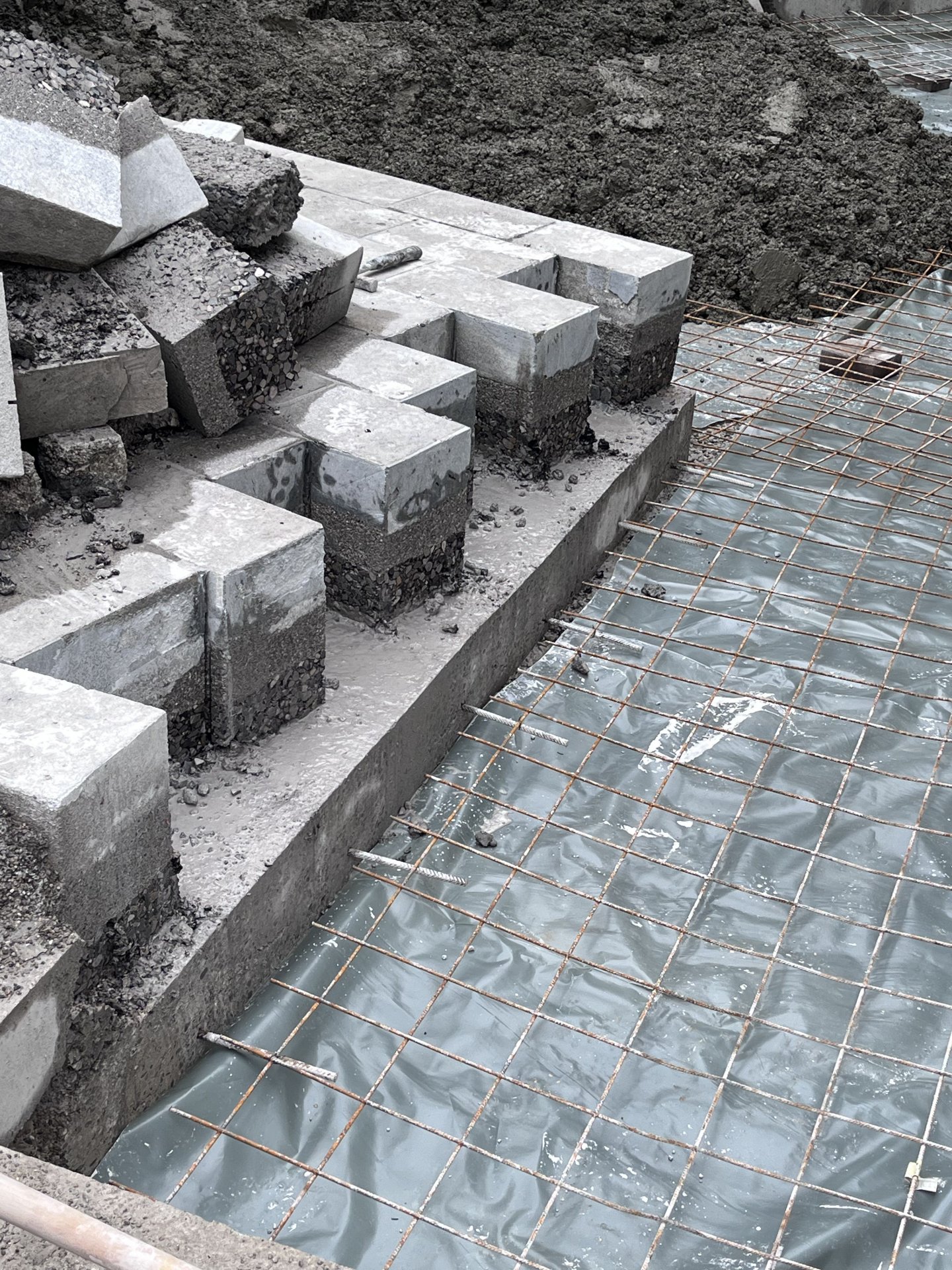

    Hierbei handelt es sich um eine Verkehrsfläche in einer Innenstadt. Das sind gute 60cm Aufbau, Beton armiert auf Frostschutz, ein recht grober (drainage?) Asphalt, Mörtel, Granit mit Fugenmörtel.
    Was kann dieser Belag besser als zum Beispiel Granit direkt auf Beton mit Verlegemörtel gesetzt? Was ist die Aufgabe des Asphalts?
    Das ist jedes Mal ein Kostenwahnsinn und massiver Aufwand wenn hier Tiefbauarbeiten anstehen.

    Das sagt meine KI auf der Arbeit. Hört sich plausibel an.
    Das ist in der Tat ein extrem massiver und teurer Aufbau, der vor allem in modernen, hochbelasteten Innenstadtbereichen (Busspuren, Lieferverkehr, große Plätze) eingesetzt wird. Dass dich der Aufwand bei Tiefbauarbeiten wahnsinnig macht, ist absolut verständlich – diesen Belag "mal eben" zu öffnen, ist wie das Aufbrechen eines Safes.
    Der entscheidende Unterschied zu einer starren Verlegung (Granit direkt auf Beton) liegt in der Kombination aus extremer Lastverteilung und einer gewissen "Flexibilität" gegen Rissbildung.
    Hier ist die Rolle der einzelnen Schichten:
    1. Die Aufgabe des Asphalts (Das "Sandwich"-Prinzip)
    Der Asphalt (meist ein spezieller Drainasphalt oder eine Asphalttragschicht) fungiert hier als Dämpfungs- und Entkopplungsschicht.
    • Spannungsausgleich: Beton und Granit haben unterschiedliche Ausdehnungskoeffizienten. Asphalt ist thermoplastisch – er kann minimale Bewegungen zwischen dem starren Betonuntergrund und dem starren Granitbelag aufnehmen, ohne dass es zu Rissen im Oberbelag kommt.
    • Drainage-Funktion: Wenn es sich um Drainageasphalt handelt, dient er dazu, eingedrungenes Wasser (das durch die Fugenmörtel diffundiert) horizontal abzuführen. Das verhindert Frostschäden, die entstehen würden, wenn Wasser direkt auf der Betonplatte stünde.
    • Lastverteilung: Er sorgt dafür, dass die punktuellen Lasten schwerer Fahrzeuge (Busse, LKWs) gleichmäßig auf die bewehrte Betonplatte übertragen werden, ohne dass einzelne Steine "ausbrechen" oder sich der Mörtel pulverisiert.
    2. Was kann dieser Belag besser als "Granit auf Beton"?
    Wenn du Granit direkt auf Beton setzt (ohne Asphaltschicht dazwischen), hast du ein rein starres System. Das Problem dabei:
    • Abscheren der Steine: Bei schwerem Verkehr entstehen enorme Scherkräfte (Anfahren/Bremsen). Ohne die "zähe" Asphaltschicht dazwischen reißt oft die Haftbrücke zwischen Mörtel und Beton einfach ab.
    • Frostsprengung: Wasser, das durch Mikrorisse in den Verlegemörtel gelangt, findet auf dem glatten Beton keinen Ausweg. Gefriert es dort, hebt es ganze Flächen an. Der Asphalt wirkt hier wie eine Drainmatte aus Stein.
    • Langlebigkeit: Ein solcher Aufbau ist für eine Standzeit von 40 bis 50 Jahren bei härtester Belastung ausgelegt. Die einfache Verlegung auf Beton gibt oft schon nach 5 bis 10 Jahren auf, wenn schwere Busse darüberrollen.
    3. Warum der "Kostenwahnsinn"?
    Der Aufbau ist so teuer, weil er im Grunde zwei Straßen übereinander ist: Erst eine komplette Stahlbetonstraße und darauf eine komplette Pflasterstraße auf Asphalt.
    • Tiefbau-Albtraum: Für euch bedeutet das beim Aufgraben: Erst den Granit mühsam lösen, dann den Mörtel abfräsen, den zähen Asphalt aufbrechen und schließlich die armierte Betonplatte mit schwerem Gerät (Hydraulikmeißel) zertrümmern.
    Fazit
    Man baut das nur dort, wo extreme Scherkräfte (Kurvenbereiche, Bushaltestellen) wirken. In einer normalen Fußgängerzone ohne Lieferverkehr wäre dieser Aufbau tatsächlich "Overkill". In einer Innenstadt mit Schwerlastverkehr ist es leider die einzige Methode, die verhindert, dass nach zwei Wintern alle Steine locker sind.

    Das wäre eine Möglichkeit, die Fugen scheinen ja durchlässig zu sein. Aber das Wasser müsste dann trotzdem abgeführt werden, halt auf der Oberfläche des Betons. Da sehe ich jetzt keinen Vorteil gegenüber einer Wasserführung auf der Pflasteroberfläche. Oder soll die Fläche ohne Gefälle ausgeführt werden?

    Nein, die Fugen sind vergossen, da geht nichts durch. Das ist jedes Mal ein rissiges Geschiss die Steine freizuschneiden damit der Verband wieder passt.
    tatsächlich handelt es sich um eine Fußgängerzone mit Lieferverkehr.
