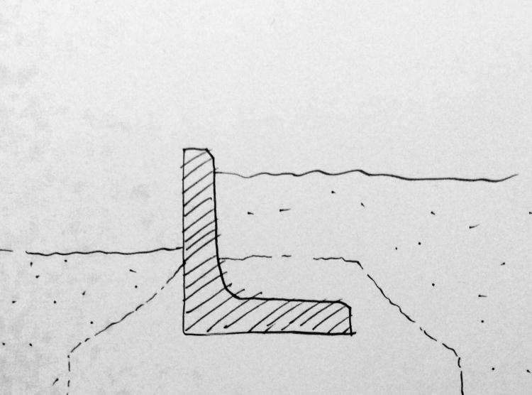

    Hallo zusammen, freue mich hier endlich nen Account gemacht zu haben.
    Folgendes Problem: Wir haben via Bauträger ein schlüsselfertiges Haus gekauft (Reihenendhaus) und unser Grundstück liegt ca. 20cm höher als der angrenzende Weg. Die Baufirma hat unser grundstück nun mit L-Steinen befestigt (der Vorgarten ist quasi ein eigenes mit L-Steinen eingegrenztes kompartiment).
    Als wir uns nun um die Einfriedung kümmern wollten fiel uns auf, das die L-Steine nur ca. 20cm tief verbuddelt sind; danach folgen nochmal ca. 50cm auf denen mörtel dann schräg (ca. 35° Winkel) in die tiefe läuft. Jetzt drängen sich gleich mehrere fragen auf. Wir haben hier sehr lehmigen Boden und ich mache mir etwas Sorgen um Wasserstau, da das grundstück ja in einer art Wanne sitzt... Zweites problem ist die Einfriedung selbst: Eine Hecke müsste man ja schon ein gutes stück nach innen setzen und ich weiß nicht ob sie es mag wenn die Wurzeln durch den Beton/Mörtel in eine richtung völlig eingeengt sind (und ggf. wieder die staunässe). Auch für nen Zaun müssten wir ja irgendwie durch den Beton/Mörtel - ein Einschrauben in die L-steine scheint mir bei hiesigen Windverhältnissen riskant (und ist für uns auch optisch auch letzte Lösung).
    Habt ihr ne Idee bzw. Lösungsvorschläge? Ist das überhaupt fachgerecht die steine so flach einzubuddeln (oder gar ein 'mangel')? Am liebsten hätten wir was naturgerechtes wie Benjes-Hecke, Weißdorn oder Naturstein... Aber ich sehe keine chance

    Warum keine Böschung statt der Steine?
    Wird denn die Höhenlage der angrenzenden Grundstücke noch angehoben oder nicht?

    Danke schonmal für die Antworten. Ob das so ok ist oder nicht ist kann ich nicht einschätzen, daher ja die frage. Gekauft wie gesehen... Na ja, im bauplan ist das nicht erwähnt und die L-Steine waren halt eines tages da. Böschung geht wohl nicht weil direkt ein gepflasterter weg angrenzt...

    Wie weit schauen die L-Stein denn oben heraus, auf der einen und auf der anderen Seite? Welches Format haben sie überhaupt im unverbauten Zustand?

    Hmm... Ich krieg das photo nicht hochgeladen... Also die steine sind L-förmige Betonsteine die auf die grundstücksgrenze gesetzt wurden. Der Schenkel ragt dabei ins grundstück herein (ca. 20cm). Jetzt wurde bis über den schenkel alles einzementiert (ca. 50cm auf jeder seite) und auf unserem grundstück wurden etwa 20cm erde darüber angeschüttet. Der stein ragt noch etwa 5cm heraus, auf der anderen seite ca. 25cm hoch, dann ist man auf ebene des gehwegs. Nun können wir auf eben diesen 50cm nich wirklich tief graben, was bei nem kleinen grundstück doch ne ganze menge ist... Die 5cm lassen sich im übrigen nicht weiter anschütten, da es sonst zur terssse hin abfällt. Etwas klarer geworden? Sry, weiß nicht wie ich es besser beschreiben soll...
  9. #9 Skeptiker, 08.03.2016
    Skeptiker
    Skeptiker
    16.01.2010
    5.294
    Was kann ich "auf" L-Steinen bauen?
    So etwa?
    (Linke Seite Stein = Grundstückgrenze. Die Proportionen des Steins sind vermutlich nicht korrekt dargestellt, weil unbekannt.)

    wenn man die
    etwas relativiert kann man sagen , eine hinnehmbare grundstückbegrenzung , die dem unterhalb liegenden gehweg geschuldet ist .ein bauträger wird alle buden gebaut haben und ohne not gibt er für so einen schnickschnack nicht einen haufen geld aus , bei BT wird , wenns nur irgendwie geht abgeböscht .
    und eine hecke kommt mit sowas schon zurecht , zumal sie sowieso etwas zurück stehen muss .....

    Das Bild trifft den nagel auf den kopf. Sogar die proportionen:) Wollte der baufirma keinen vorwurf machen... Als laie hab ich aber mittlerweile gelernt echt überall aufzupassen. Kurz: Hecke etwas nach innen versetzt sollte also gehen? Könnte man alternativ auch ne natursteinmauer (trockenbau) auf nem kies/sandbett draufsetzen?
