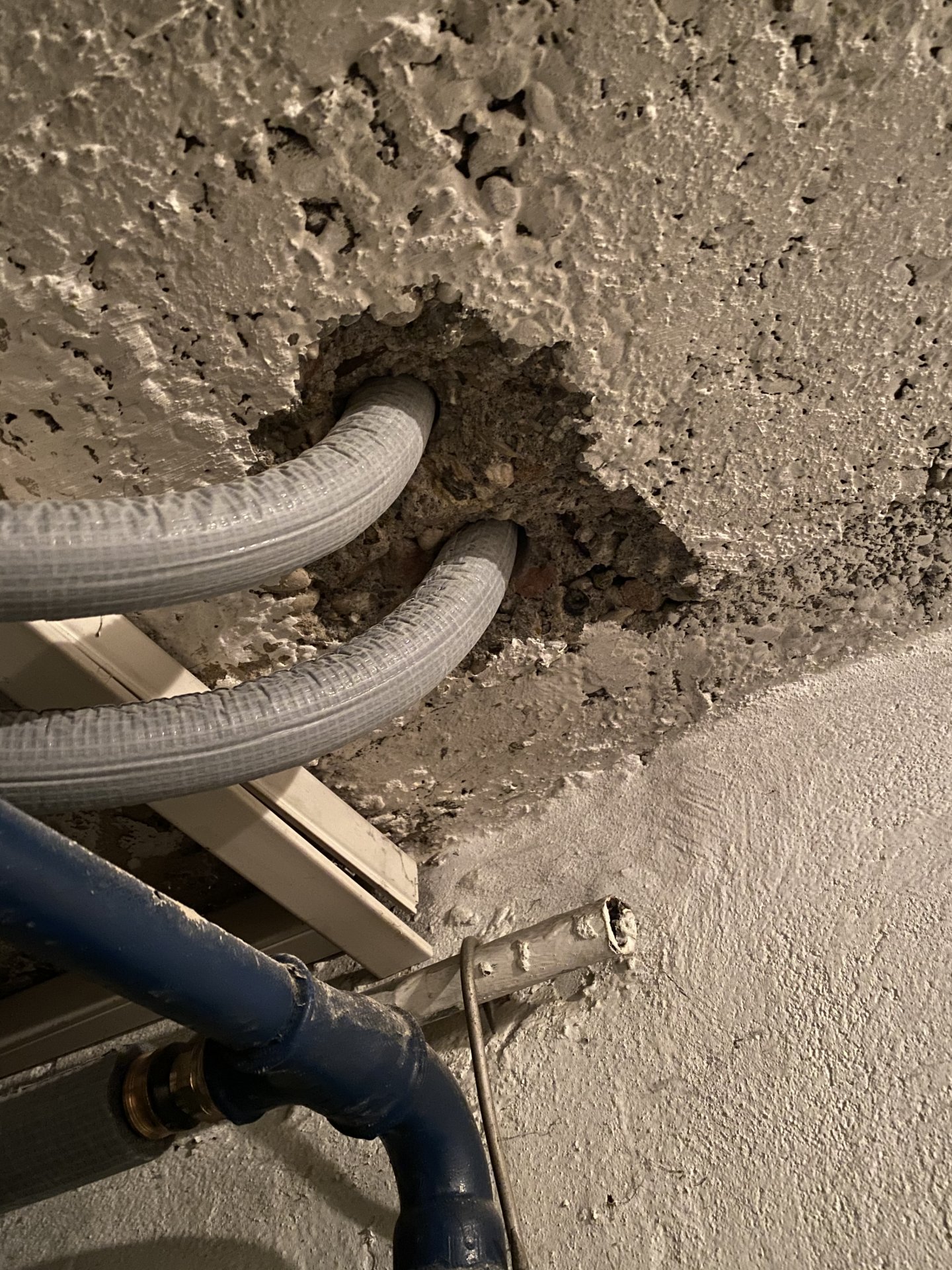

    Guten Tag ,
    Im Zuge der FBH-Installation wurden Leitungen durch die Betonkellerdecke gezogen.
    Es ist allerdings so, dass die Handwerker die Stelle um die Löcher herum nicht zugespachtelt haben .
    Beim genauen Hinschauen sieht man das anscheinend total verrostete stahlgitter welches vor zig Jahren beim deckenbau verarbeitet worden ist .
    Sollte diese Stelle lieber „zugemacht“ werden ?
    Wird dieser Rost irgendwann mal ein Problem ?
    danke

    Wenn man genau hinschaut sieht man den Rost vom stahlgitter

    Ja kurz zuspachteln.

    Aber mit Zement nicht mit Gips!
