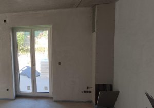

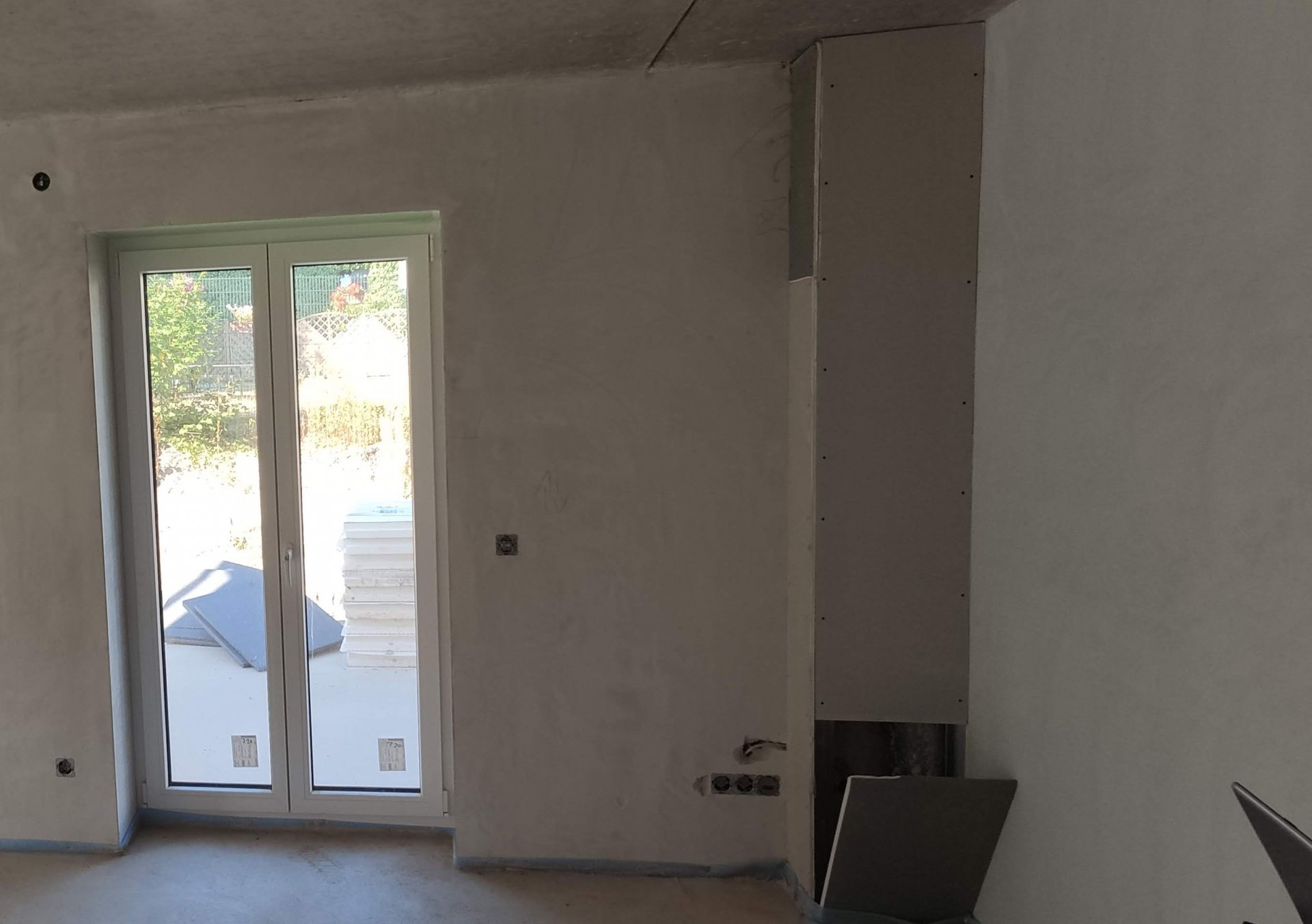

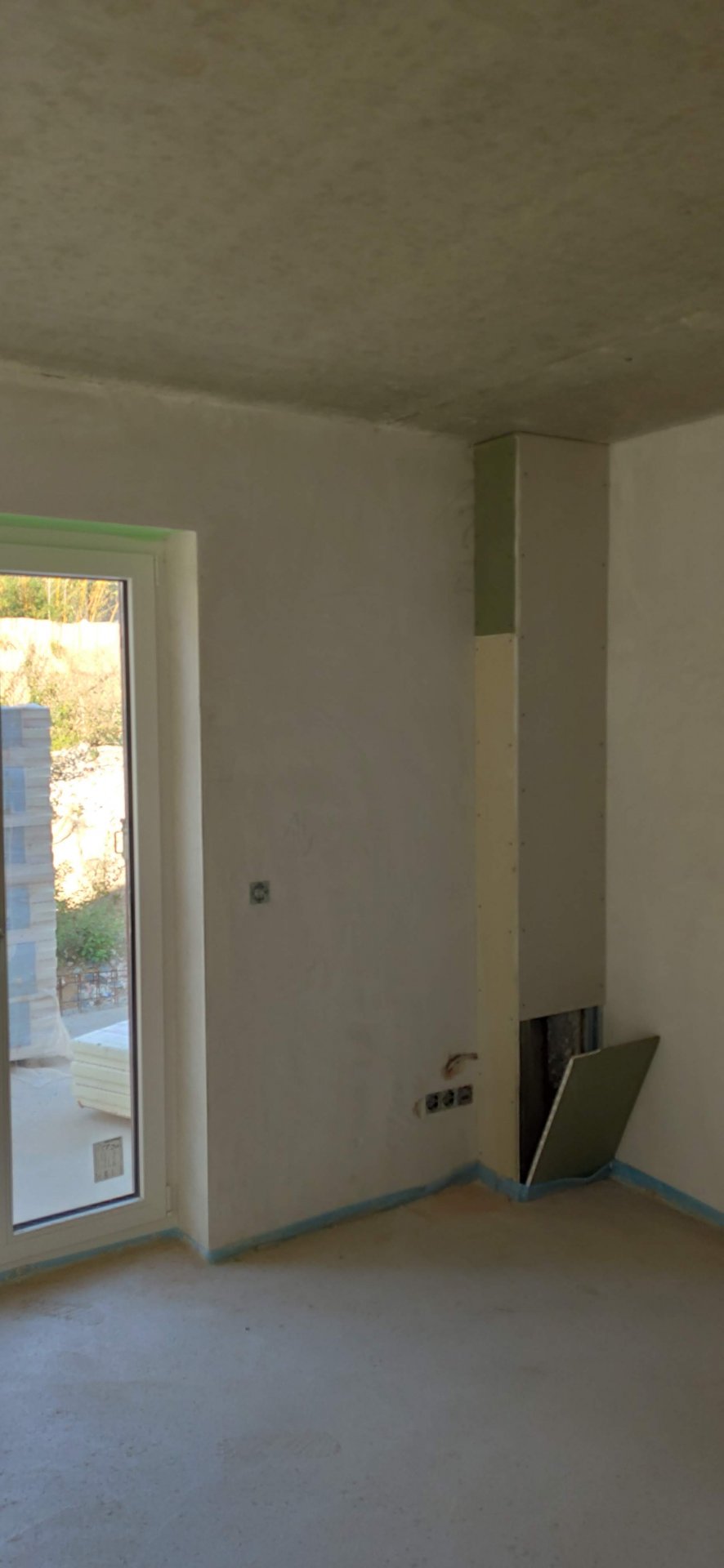

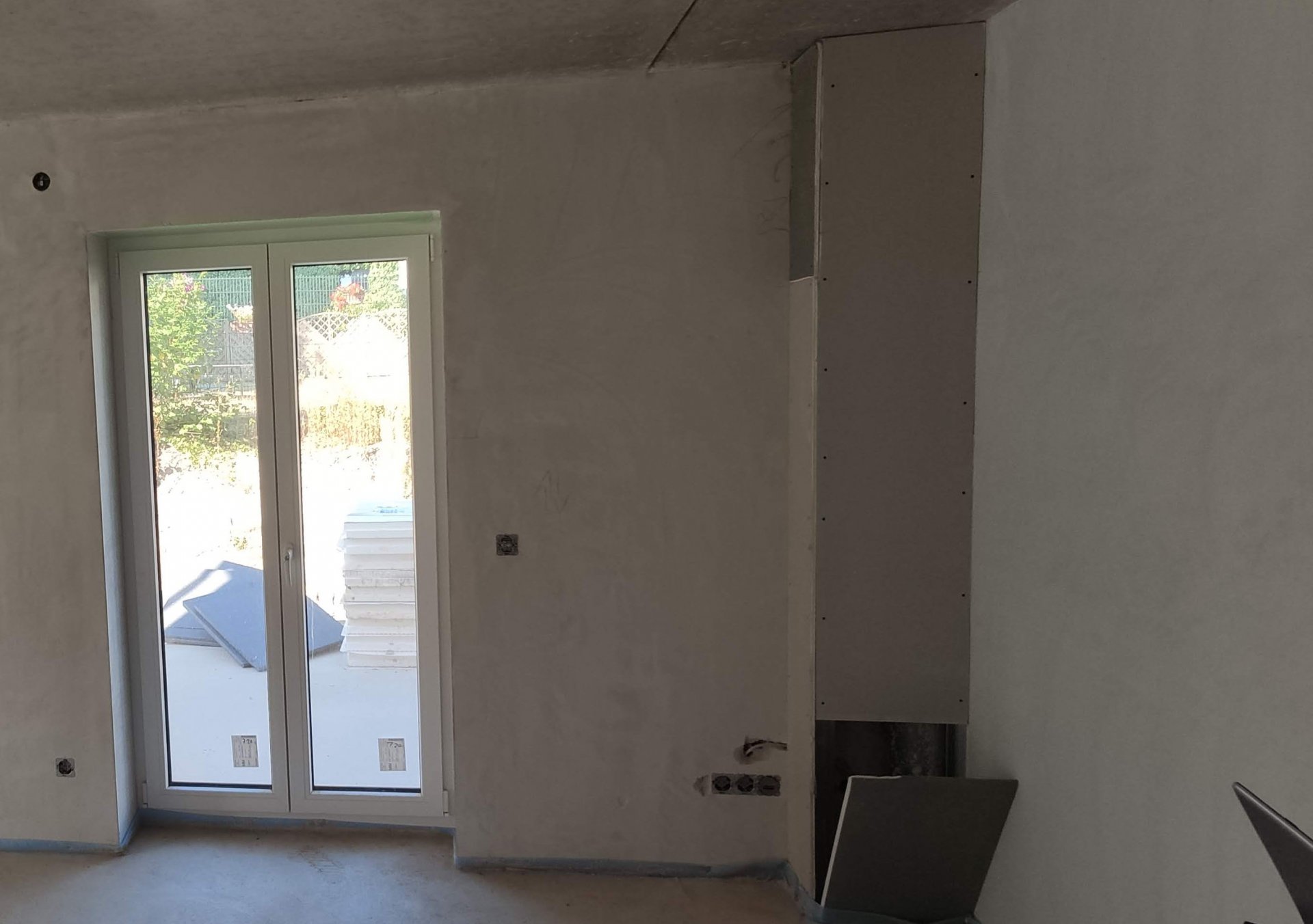

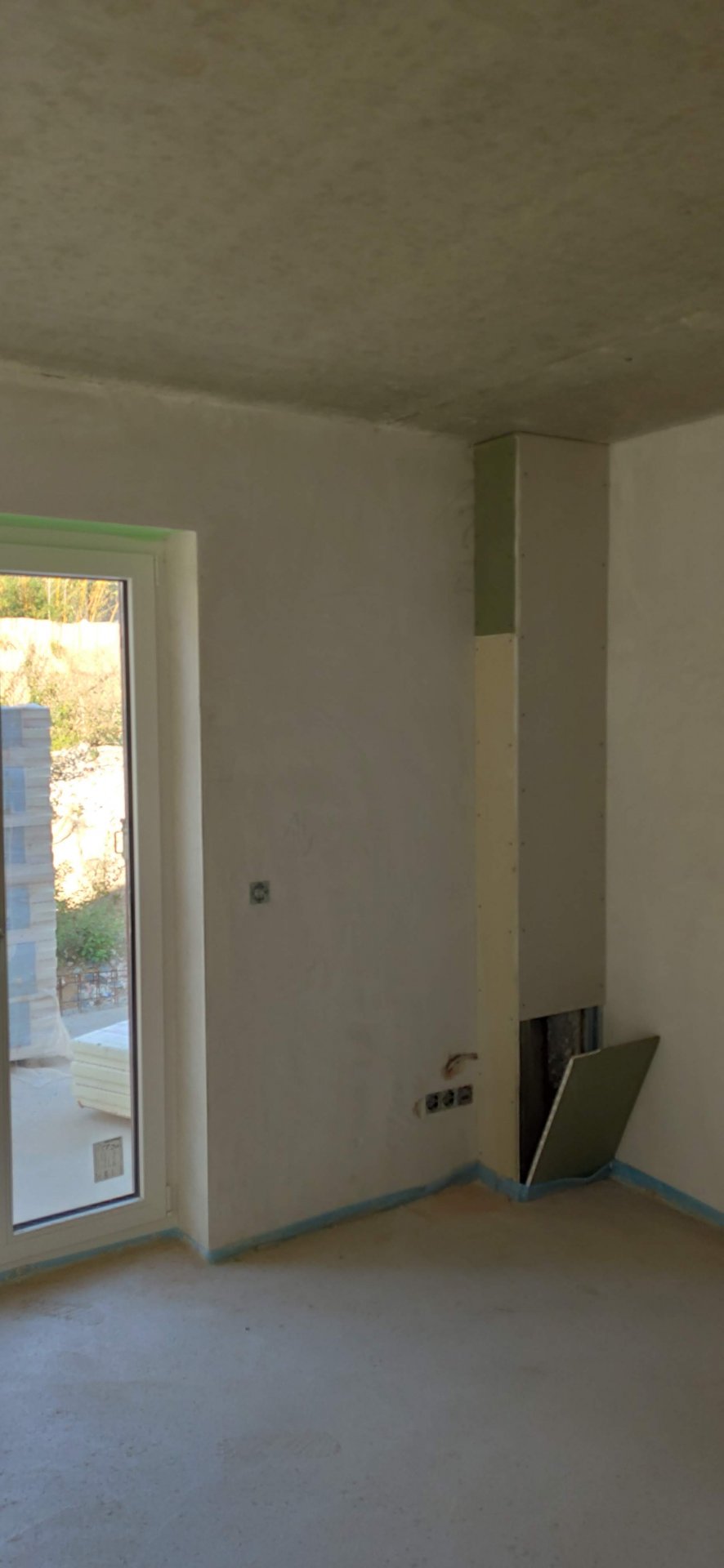

    wir haben eine ETW gekauft und jetzt ist der Rohbau soweit fertig alles gut. Für uns als Laien zumindest.
    Aber im Wohnzimmer ist ein Kasten erstellt worden, in dem ein Fallrohr vom Badezimmer über unserer ( EG ) Wohnung liegt.

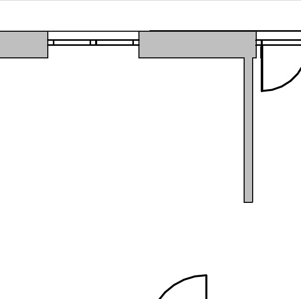

    Der Kasten war nie auf einem Grundriss zu sehen.
    An der Wand sollte ein Tisch stehen.
    Kann man für sowas eine Kaufpreisminderung verlangen ? Wenn ja wieviel ?
    Danke für eure (Sinnvollen) Antworten

    Sind die Grundrisse Vertragsbestandteil?

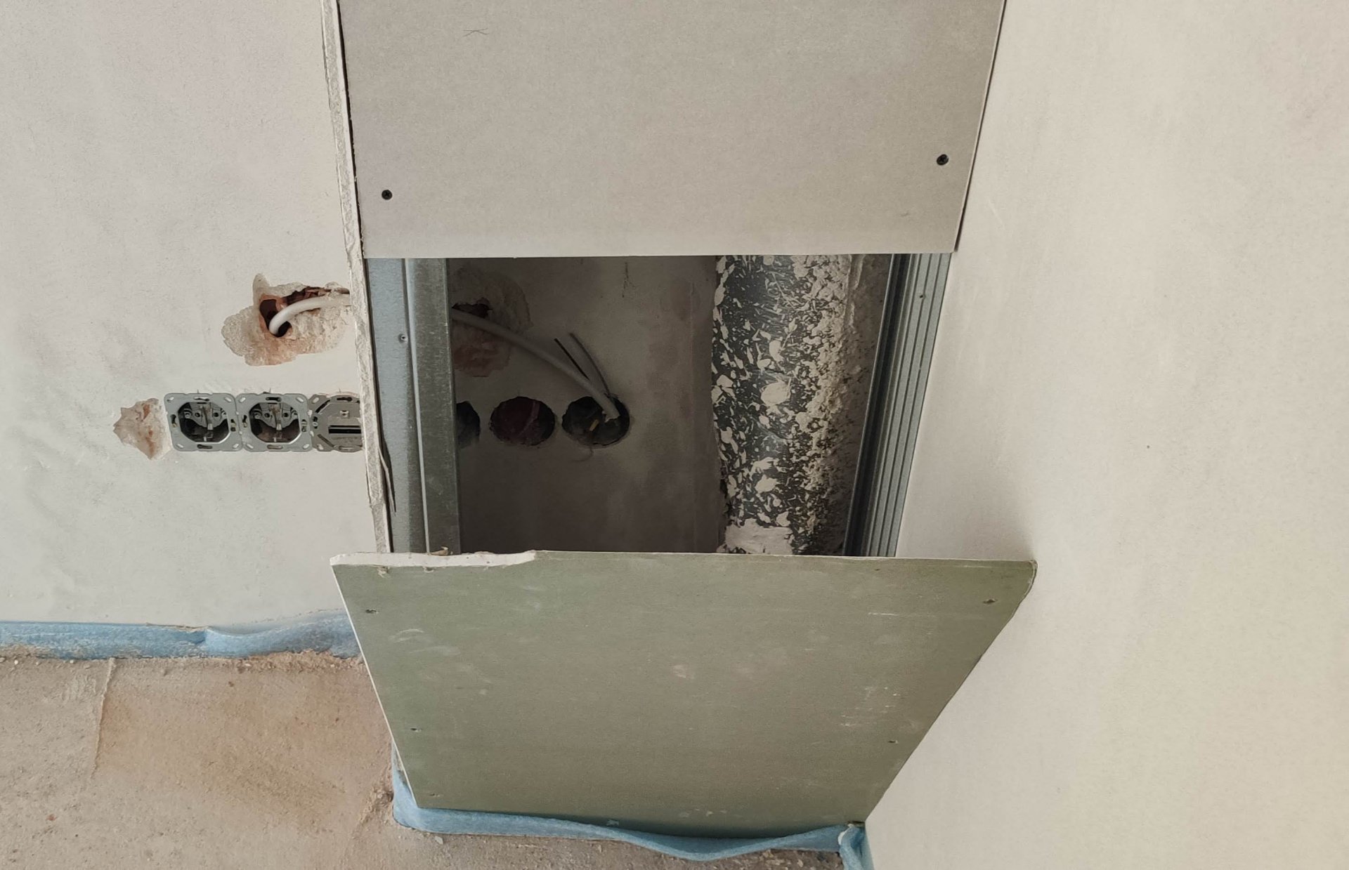

    Eine Abwasserleitung durch sein Sondereigentum muss man vermutlich nicht hinnehmen. Geplant war es zumindest nicht, sonst hätte der Elektriker dort keine Steckdosen gesetzt. Ist warscheinlich aufgrund eines Sonderwunsches des Eigentümers oben drüber so gebaut worden.
    Netzer und hanghaus2000 gefällt das.
  6. Frizze
    Frizze
    11.08.2022
    von oben kommt ein Fallrohr und auf Bodenhöhe ist ein Winkel, der benötigt soviel platz.

    Das wäre ein Ansatz zur Debatte....ich sehe erstmal vom Foto her auf 1/3 ist das reduzierbar ca, fertig beplankt ist eh nicht ....
    @Frizze dazu müssen sie einmal in Ihren not. KV sehen Teilung und Grundlagenurkunde, sicher steht dort etwas in der Art -. Abkofferung bis zu xx xx und Minderung der Wohnfläche in Höhe max 2% etc oder xx m²

    Naja, wie kommt das Abwasser von oberhalb sonst runter? Das muss ja zwangsläufig durch ihre Etage geführt werden. Klar, besser wäre es in der Wand versenkt. Aber ist jetzt auch nicht so, als wäre das total außergewöhnlich, dass das eine Abwasserleitung durch eine Wohnung nach unten geführt wird.

    Brandschutz wird im Bereich der Deckendurchführung durch entsprechende Schottung sicher gestellt.
    Schallschutz sollte durch Auswahl des passenden Rohres und geeigneter Rohrschellen eigentlich auch klar gehen.
    Nichts desto trotz verstehe ich den Ärger von @Frizze
    Der Bauträger hat vermutlich gut daran verdient, den Sonderwunsch des oberen Wohnungskäufers (Küche in Wohnzimmer) und möchte natürlich möglichst nix für die daraus resultierende Wohnwertbeeinträchtigung der EG-Wohnung zahlen.
    Ja - es ist üblich WFL-Schwankungen und "kleiner Grundrissänderungen" im Kaufvertrag als zulässig zu erklären, aber dennoch handelt es sich m. E. n. nicht um eine kleine aus dem Kaufvertragstext erwartbare Maß- oder Grundrissänderung.
    Küchenabflussfallleitung des oberen Nachbarn durch mein Wohnzimmer? Sowas war zum Zeitpunkt des Wohnungskaufs sicher nicht erwartbar und ist sicher auch nicht ohne Ausgleich unbedingt hinzunehmen - Vertragstext hin oder her!

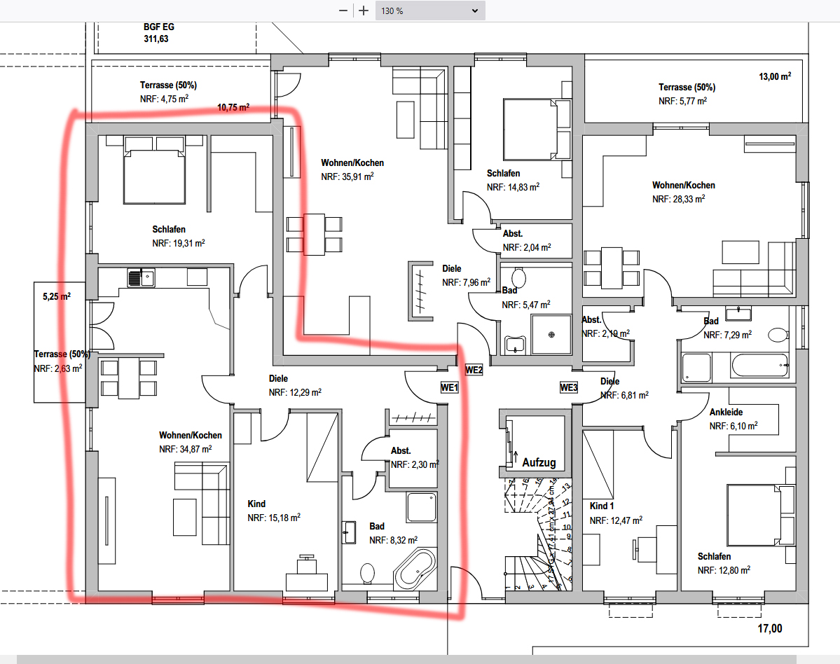

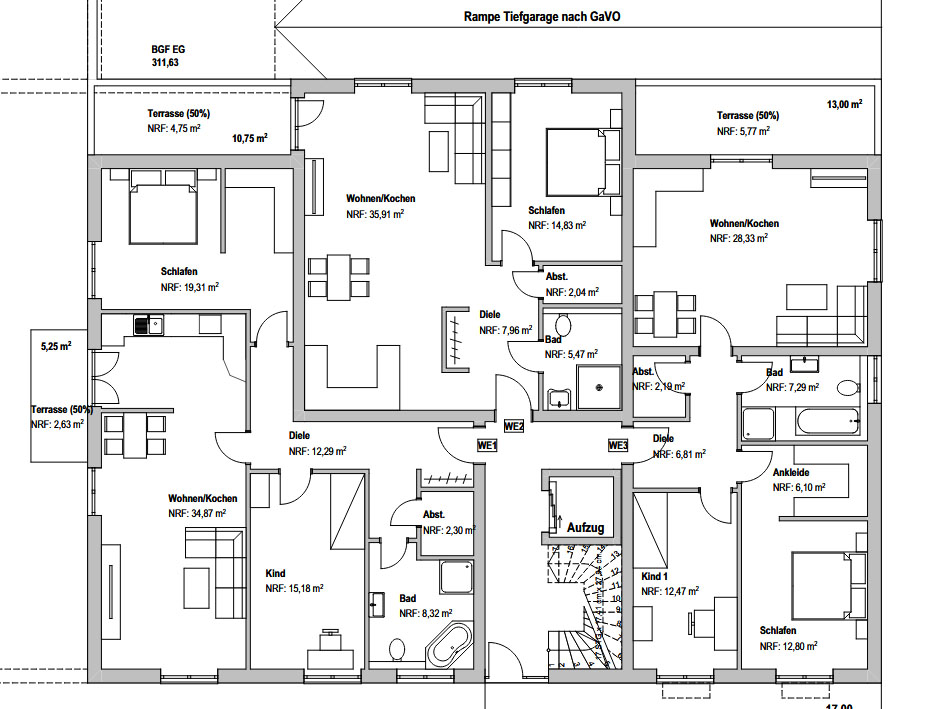

  15. Frizze
    Frizze
    11.08.2022

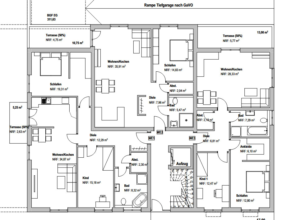

    Also ich kkonnte im Grundriss keinen Versorgungsschacht finden, habe angenommen es würde der Aufzugsschacht dafür mitbenutzt, aber das so ein Fallrohr im Wohnzimmer bzw. auch im Schlafzimmer verläuft hätte ich mir nie träumen lassen.
    Wenn jemand einen Versorgungsschacht findet ... Glückwunsch :)
  16. #16 Fred Astair, 12.08.2022
    12.895
    6.723
    Klar, aber nicht knapp am Esstisch vorbei.
    In MFH befinden sich, wenn Architekt und Fachplaner nicht blutige Anfänger sind, Bäder und Küchen übereinander und die Ver- und Entsorgungsleitungen werden dort und nirgends anders durch die Etagen geführt. Bäder und Küchen sind keine geschützten Räume und dort ist es hinzunehmen, wenn einige fremde Nutzungsgeräusche feststellbar sind.
    Sonderfälle sind Penthäuser und andere Staffelgeschosse, wo bautechnisch vom Grundriss der darunterliegenden Geschosse abgewichen werden muss.
    Bei mir z.B. liegt das Bad über dem Schlafzimmer der darunterliegenden Wohnung. Um die Abwasserrohre meiner bodenebenen Dusche über 4 m unter der Decke zum Schacht zu führen, waren besondere Maßnahmen und eine akribische Bauüberwachung notwendig.
    Wenn Du das Bild nochmal in "Scharf" einstellst, mache ich mich gern auf die Suche.
    Ist das aber aus einem Verkaufsprospekt, müssen solche "Nebensächlichkeiten" nicht unbedingt sichtbar sein. Im realen Bau sollten sie aber fürs geübte Auge zu finden sein.

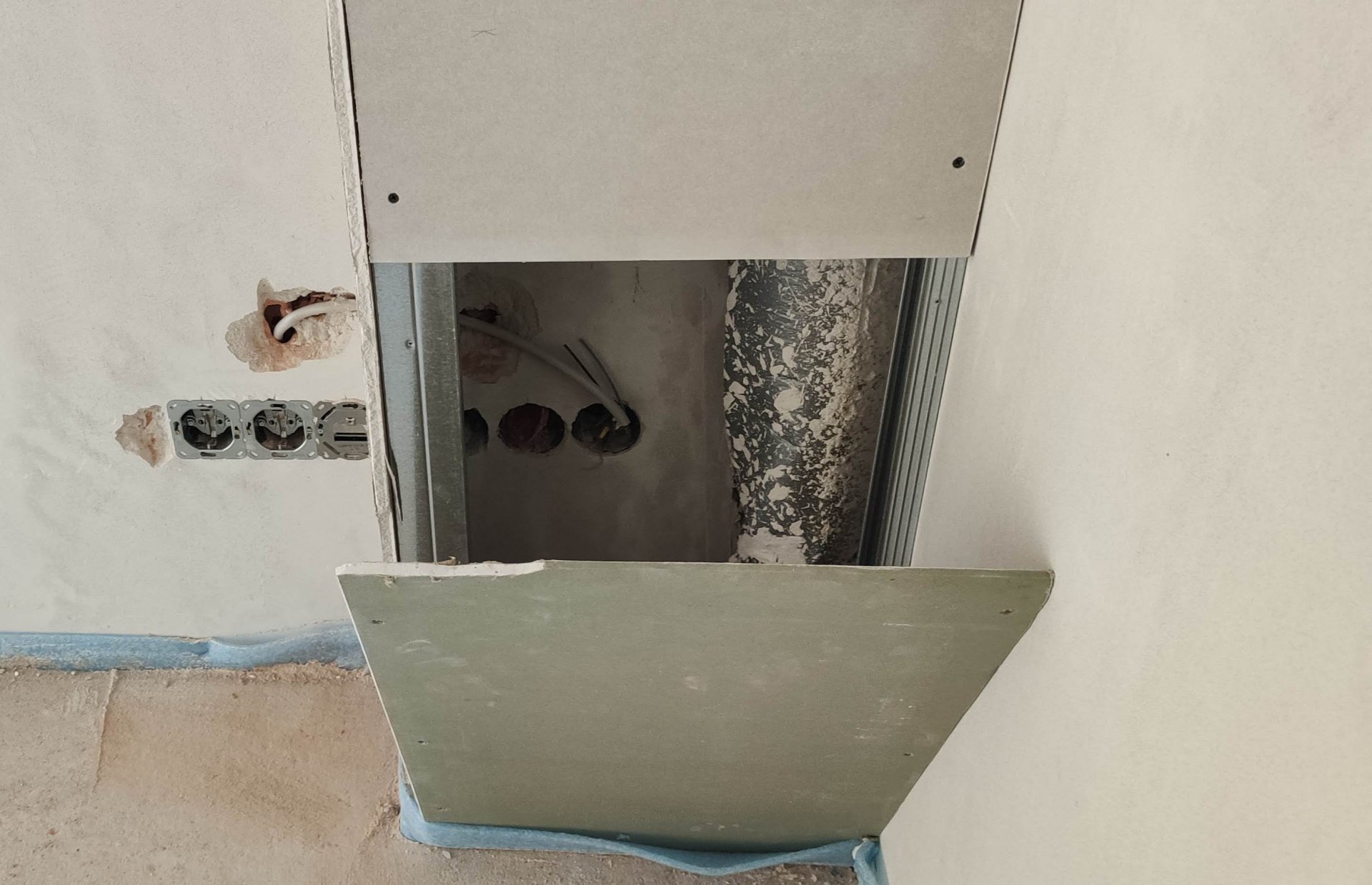

    Der DM sieht eher nach einer Fallrohr aus dem WC aus. Welche Wohnung ist es denn im Plan? Und was ist darüber? Man haette mMn die Fallrohre immer gut in der Abstellkammer platzieren koennen.
  19. Frizze
    Frizze
    11.08.2022
    Bei mir ist das scharf. Ich habe keine aktuellen Pläne von anderen Etagen nur das was ursprünglich mal geplant war und das nur auf Papier. Habe grade wenig Zeit melde ich bald wieder. Danke für eure Meinungen und Anregungen.
  20. Alex88
    6.753
    3.694
    egal wie ich die Wohnungen vertausche, es liegt nie ein Bad über dem WoZi,
    das sieht mir eher nach einem Regenwasser Ablauf aus, der außen nicht verlegt werden konnte, wegen der Terrasse und
    den evtl. Balkonen
