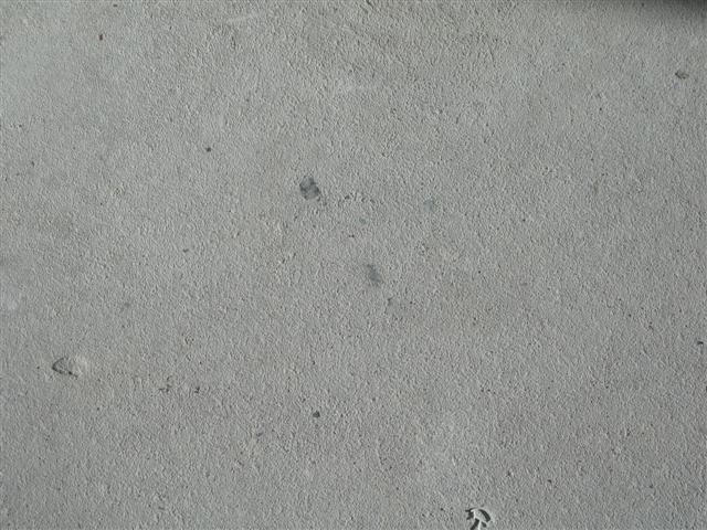

    Stelle an dieser Stelle mal ein paar Bilder ein in der Hoffnung, dass jemand eine Idee hat, was das für ein Estrich sein könnte.
    Die Frage ist außerdem, ob zwischen den einzelnen Räumen ordnungsgemäß die Trennfugen gemacht wurden.
    Am Abend vor dem Estrichlegen sah es so aus:
    Weder auf dem oberen Bild zwischen Bad & Flur noch auf dem unteren Bild (UG, beheizte & unbeheizte Räume) kann man am Abend vor dem Estrichlegen Trennfugen sehen.
    Am nächsten Abend, als der Estrich gelegt worden war, sah es so aus:
    Auf dem unteren Bild kann man stellenweise ein bisschen was Hellgrünes durchschimmern sehen, das aussieht, wie diese Randdämmstreifen. Auf dem oberen Bild sieht man nichts.
    Kann man sagen, dass das einigermaßen fachgerecht gemacht ist? Und hat jemand einen begründeten Verdacht, was das für ein Estrich sein könnte?

    Anhydrid Estrich.

    Da bin ich mir nicht so sicher.
    Wie alt war der Estrich, als die die Fotos gemacht wurden?
    Was steht denn in deiner Baubeschreibung?

    Die kleinen Blasen sind eigentlich oft bei CAF im Bereich der Fußbodenheizungsschlangen zu finden.
    Bewegungsfugen fehlen und Randstreifen müssen natürlich auch sein.

    Calziumsulfat Fliessestrich, kann auch sein, auf jedenfall was Gipshaltiges .

    Robby,
    wenn das tatsächlich kleine Bläschen sind, dann ist es ein CAF.
    Aber ohne die Dämmung zum Randstreifen abzukleben?
    Was Du als Bläschen ansiehst, kann auch drauf gespritzt sein.
    Mir kommt es so vor als wenn die Ränder etwas dunkler wären. Das haste immer, wenn da mit dem Reibebrett gescheuert wurde.
    Aber ist eh egal. Fugen müssen rein.

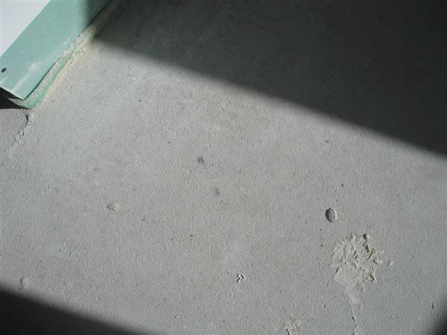

    Nachtrag: Die weissen Spuren sind irgendwie draufgetröpfelt. Der Estrich hat an mehreren Stellen solche weissen Flecken die aussehen wie ausgebleicht.
    Bei diesem Bild war der Estrich noch keinen Tag alt:

    Also jetzt mal von vorne...
    Ihr habt einen eigene SV, und hier ist noch soviel im Unklaren?
    Abdichtung der Feuchträume, des Balkons, Trockenbau, Funktionsheizen, Belegreife, Fugen im Estrich usw usw usw ... ?
    Wäre ja schon eine Abweichung vom Bau-Soll / Baubeschreibung wenn der Estrich anders wäre...
    Wie ist er denn eingebaut worden?

    Wie wäre es denn mit Zementfliessestrich?
    Der Estrich sieht im Randbereich so komisch rosa aus.. Pottasche? :yikes
    Desweiteren hat Bauherrin ein Foto gemacht, nachdem der Estrich einen Tag alt war... Stand Bauherrin auf dem Estrich? :confused:

    Aufklärungsversuch
    Vor dem Haus lag ein riesiger Sandberg, als der Estrich gemacht wurde - die Reste liegen immer noch. Der Estrich wurde an einem Tag gemacht; am Vorabend lag die FBH noch frei, und am nächsten Abend war der Estrich fertig.
    Leider liegen keine leeren Säcke o. ä. mehr rum, aus denen man schliessen könnte, welcher Estrich es war.
    Zur Beruhigung: Ich stand NICHT auf dem Estrich, als ich das Foto gemacht habe. Ich habe lediglich die (eh nicht luftdichte) Bautüre geöffnet, den Fotoapparat reingehalten & ein paar mal geknipst. Damals wusste ich auch nicht so genau, warum ich das mache. Heute bin ich froh darüber...

    Habe heute - gut 3 1/2 Wochen nach Estrichverlegung - noch 2 Estrich-Fotos gemacht:
    [​IMG][​IMG]
    Vielleicht kann man darauf mehr erkennen...

    Naja, dann wird es wohl ein CA sein. Konventioneller Anhydrit.
