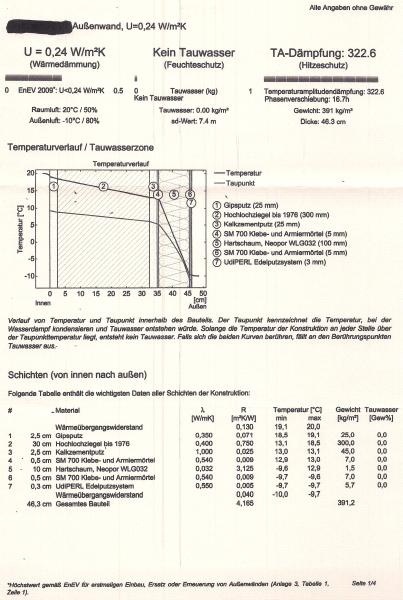

    ich habe die Beträge gelesen, tue mich aber dennoch schwer das richtige für mein Haus daraus abzuleiten. Ich habe folgendes Angebot zur Fassadendämmung meines RHM erhalten und bin nicht sicher, ob es optimal ist. Anbei die Arbeitsschritte und Materialien. Bitte zeigt mir auf, was die optimale Wandgestaltung für mich wäre:
    1. Tiefengrundierung der Fassadenoberfläche
    2. Anbringen der Fensterbleche
    3. Dämmplatten verkleben und Dübel verankern 10 cm Stark (Wlg 032)
    4. Rissüberbrückungsgewebe einbetten & Winkelschienen anbringen
    5. Kratzputz aufbringen 3 mm Korn
    6. Anstrich der Fassade mit Silikonharzfassadenfarbe hell getönt
    Was mir wichtig ist (Rahmenbedingungen): Baujahr 1960. Ich muss sehr gut Lüften um die Feuchtigkeitsbildung im Griff zu behalten. Neue Fenster seit 2007. Die Fasadenfarbe soll dunkelgrau bis anthrazit werden. Das Dach ist überstehend und bietet somit einen kleinen Feuchtigkeitsschutz. Da die Fasade dann aber um weitere 10 cm hervortritt, würde ich einen Feuchtigkeitsschutz bevorzugen. Ich finde es auch nicht sehr schön, wenn man anderen Häusern den Regen ansieht. Ich mag die Oberfläche leicht grob. Nicht zu grob wegen Schmutz- und Insektenansammlung aber auch nicht so fein, dass man jede Unebenheit sieht.
    Würde mich freuen, einen Fachvorschlag zu lesen.
    Vielen Dank! MfG

    1. Kann tatsächlich erforderlich sein.
    2. Darauf achten, dass die Fensterbänke bewegungsentkoppelte U-Aufanteungen haben, die zusätzlich regendicht sind (Prüfzeugnis !!!)
    3. Außenwand BJ 1960 hat, i.d.R einen U-Wert von ca. 1,4 W/m²K. Hier wären mind. 12 cm in WLG 035 oder 032 notwendig, um die Anforderung der EnEV (U<=1,4 W/m²K) zu erfüllen.
    Bitte Angabe der Dübelmenge und des Fabrikats.
    4. Hier sollte er die Produkte benennen, um es bewerten zu können. Ebenfalls darauf achten, dass im Abschluss an die Fenster bewegungsentkoppelte, regendichte (Prüfzeugnis) Anputzleisten zum Einsatz kommen.
    5. Auch hier bitte Produktangabe.
    6. Auch hier bitte Produktangabe.

    Ich habe noch ein Angebotsanhang, der vielleicht Frage 3, 5 und 6 beantwortet.
  20. Taipan
    Taipan
    12.10.2011
    5.673
    in einem Haus
    - Gipsputz lambda 0,35 und Dicke 2,5cm ist nicht Normgerecht und glaube ich nicht,
    - besteht das Haus wirklich aus Hochlochziegeln mit einer Rohdichte von 1000 kg/m³ und ist mit Leichtmörtel verarbeitet? --> glaube ich nicht.
    Damit schon wären die Anforderungen an die EnEV gerissen. Sollten die Platten noch verdübelt werden, fehlen die Wärmebrücken (Wenn ich Das hier richtig lese, dann müssen die verdübelt werden)
    - Lass Dir die Zulassung für das WDVS zeigen, aus der hervorgeht, dass 0,5cm Armierungsebene reichen
    - Richtig dunkel scheint bei diesem Putz selbst bei doppelter Armierung nur mit bestimmten Deckputzen möglich sein. Lass Dir vom Systemhersteller die Färbung für deinen Aufbau bestätigen!
