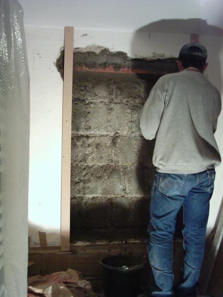

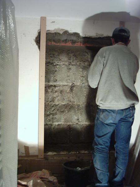

    @Taipan
    Im Kaufvertrag steht nur 30cm Hohlblockmauerwerk aber leider nichts über die Dichte. Als wir ein Fenster nachträglich einbauten, meine ich mich zu entsinnen, dass wir auf jeden Fall keine roten Blöcke sondern graue Blöcke hatten, die mich im Aussehen eher an sehr groben Beton erinnert haben.

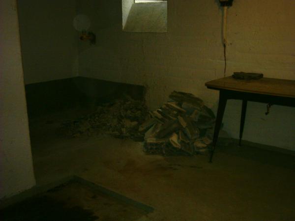

    ... und hier noch ein anderes Bild von den Steinen!

    München
    @Taipan
    Jetzt frage ich mich allerdings, wie man es mit Wärmebrücken hinbekommt? Grübel!

    Ich kann jetzt zwar grade nicht in die Tabelle schauen, da unterwegs, aber Hochlochziegel nach DIN105 sind DAS mit Sicherheit nicht. Damit fällt schon mal die Lambda 0,4 für die Ziegel und die Anforderungen nach EnEV Anlage 3 Tabelle 1 sind gerissen.
    In dem man entsprechend den mittleren U-Wert bildet
