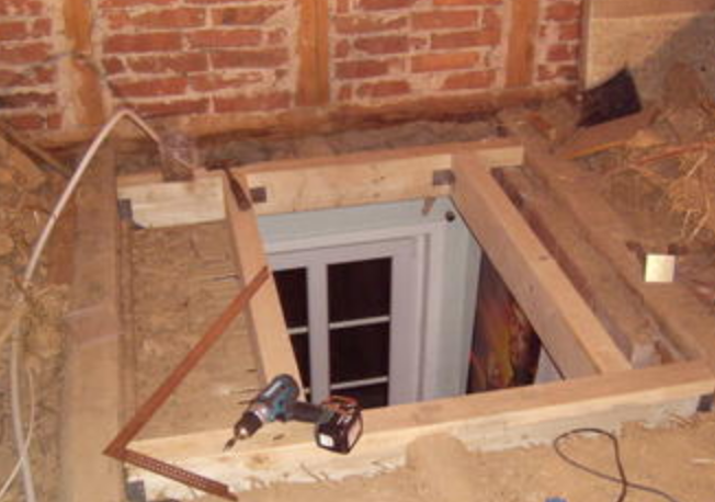

    Wir wohnen (Als Eigentümer) in einer 2 Familienwohnung (beide Wohnungen gehören uns).
    Die 1. Wohnung ist im UG und EG, die 2. Wohnung im 1 OG.
    Die Bewohnerin des OG (meine Oma) ist seit 1 Jahr im Heim.
    Wie der Name schon vermuten lässt steht bei uns in ein paar Monaten Nachwuchs an.
    Daher wolen wir das Haus umbauen um zusätzliche Zimmer zu gewinnen.
    Wir wollen vom 1 OG ins EG eine Treppe einbauen lassen, dazu muss die Decke durchbrochen werden.
    Meine Frage lautet nun,
    was kostet so ein Deckendurchbruch mit Treppe ca. Ich habe im Anhang ein Bild der Balken des 1. OG. Die Treppe soll parallel zu diesen verlaufen. Der Balken wäre genau in der Mitte der zukünftigen Treppe.
    Im EG besteht ebenfalls eine Balkendecke, bzw. Boden zum UG.
    In dem Raum im 1.OG. befinden sich keine schweren Lasten. Es ist nur der eine auf dem Bild erkenntliche Balken im Weg.
    Eigentlich möchte ich nur wissen in welchem Preisrahmen wir uns bewegen werden. 5,10,15,20 TEUR.

    Vermutlich bei 20 plus x.
    Erst muß festgestellt werden, welche Deckenkonstruktion vorliegt. Stahlbeton oder Holzbalkendecke?
    Dazu gibt ein Tragwerksplaner seine Ansicht ab. Kosten 2 bis 4, wenn er Zeit hat. Der ist auch bis über beide Ohren beschäftigt.
    Eine gerade Treppe engt den übrigen Raum vermutlich mehr als eine viertelgewendelte ein.
    Eine Spindeltreppe ist was für junge Leute ohne Gepäck und weil im Reihenhaus sonst das Geld nicht reicht.
    Trotzdem wird eine solche Treppe mehr als 10 kosten.
    Am "billigsten" sind die Handwerker. Die kommen zur Zeit garnicht.

    Echt so viel?
    Platz ist kein Problem - haben wir genug.
    Eigentlich muss ja „nur“ der eine Balken abgestützt werdend.
    Alles in holzbauweisse.
    Beton gibt es hier nicht.
    Ist kein Reihenhaus - sondern ein freies 2 Familienhaus.

    wenn das Holzbalkendecken sind sollte überlegt werden wo Platz dafür ist,
    dann sollte ein Zimmermann/Fa sich das mal ansehen wo eine Öffnung machbar wäre
    da sicherlich die Balkenlage so ca 60 cm auseinander sein werden ist ein Wechsel in der Lage
    notwendig (kenn die Gegebenheiten nicht genau )
    evtl in der Form :

    Bei einer Holzbalkendecke: Ein guter Zimmermann macht dir das ! Hole dir ein Angebot ein.
