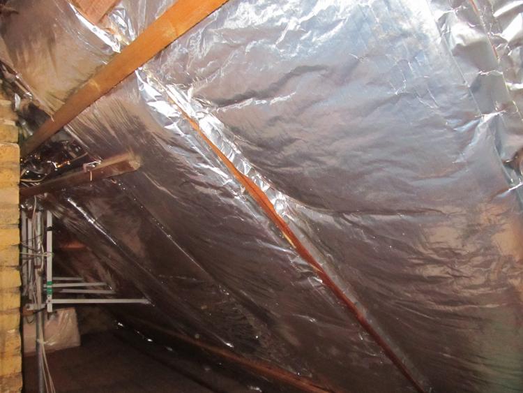

    eine klassische echte Dampfsperre , wenn diese richtigt verlegt und verklebt wurde.

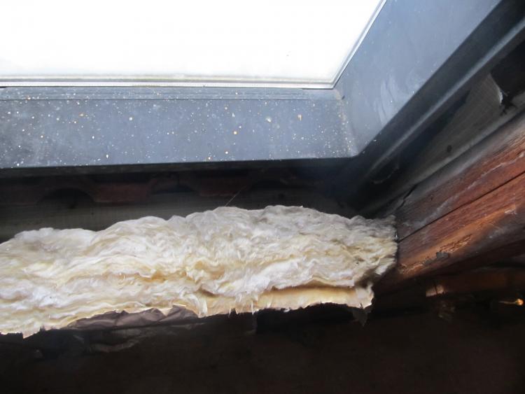

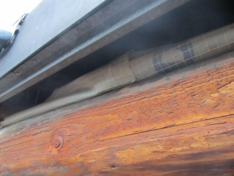

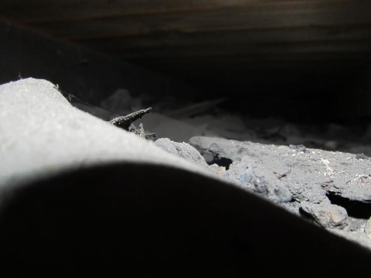

    So, war vorhin auf dem "Nutzboden" und habe auch ein paar Bilder gemacht.
    Es ist dort nichts geklebt, sondern nur getackert worden. Also, eine Dampfsperre ist nicht vorhanden. Kann das so bleiben, oder muss ich nachbessern?
    Das gehört ja nun nicht mehr zum Thema "Holzdecken", aber ich hoffe, es ist in Ordnung, wenn ich noch einmal nachfrage.

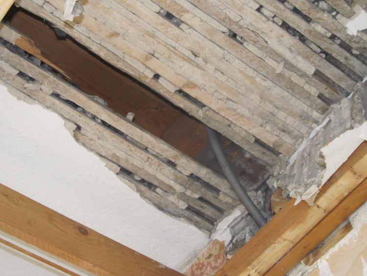

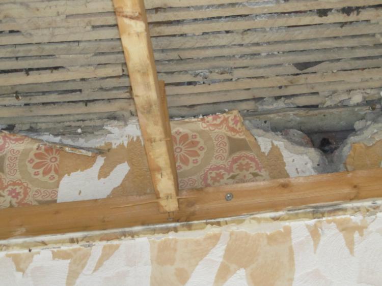

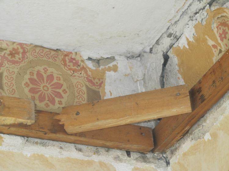

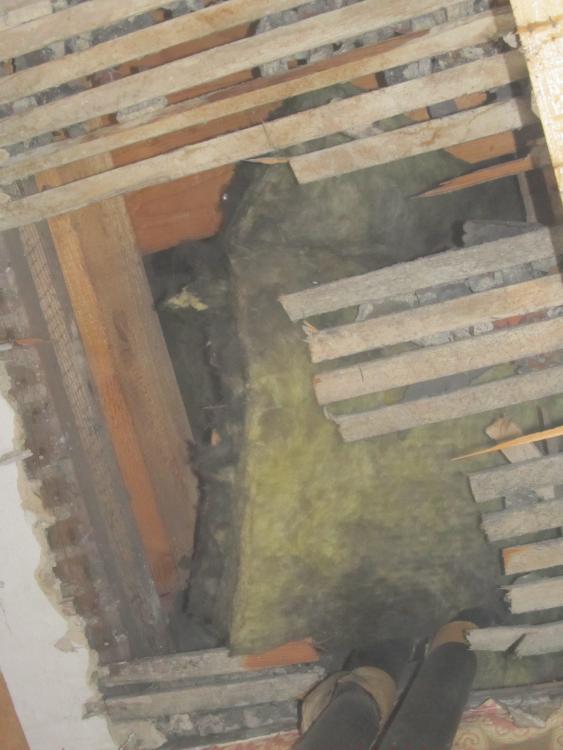

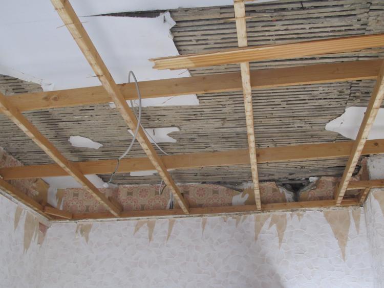

    So, heute hat mein Mann in einem Raum des 1. OG die Paneele abgenommen. Darüber war mal so etwas wie eine verputzte Decke. Darüber dann so was, wie eine Verlattung mit Schlacke, Schutt, keine Ahnung, was das alles genau ist. Da man da auch Leitungen durchgelegt hat, teilweise offen....
    Ich weiß jetzt nicht, ob da noch was gemacht werden sollte, also bevor man etwas Neues runterschraubt. Am liebsten würde ich alles wieder schnell zumachen lassen. :eek:
    Nebenbei haben wir auch schon ein paar nette Risse entdeckt. Ich glaube, ich werde mich mal mit dem VBHG in Verbindung setzen...

    Geile Konstruktion. Und erst die schicken Tapeten drunter!
    Haben wir öfter in der Sanierung. Besonders interessant wenn man damals noch eine Zeitung irgendwo reingestopft hat. So mit Anzeigen wie "DER NEUE KADETT IST DA!" oder ähnlich ;-)
    Mein Tipp- vernünftigen Handwerker der eine saubere Planung machen kann oder gleich einen Architekten mit Schwerpunkt Sanierung hernehmen.
    Die Chance nutzen und eventuelle Neuinstallationen verlegen lassen wenn schon alles offen ist (Elektro, Beleuchtung, Lüftung, Sanitär).
    dann neue Decken unterspannen (abhängen ist da wohl eher schlecht) und z.B. neue Wandverkleidungen mit den entsprechenden Bewegungsfugen einbauen lassen.
    Euer Spielraum ist nun unbegrenzt- das Budget hoffentlich auch...

    Warum, eine Decke an der Rohdecke abhängen ist kein Problem, die UK sollte auf die neue Decke abgestimmt werden.
