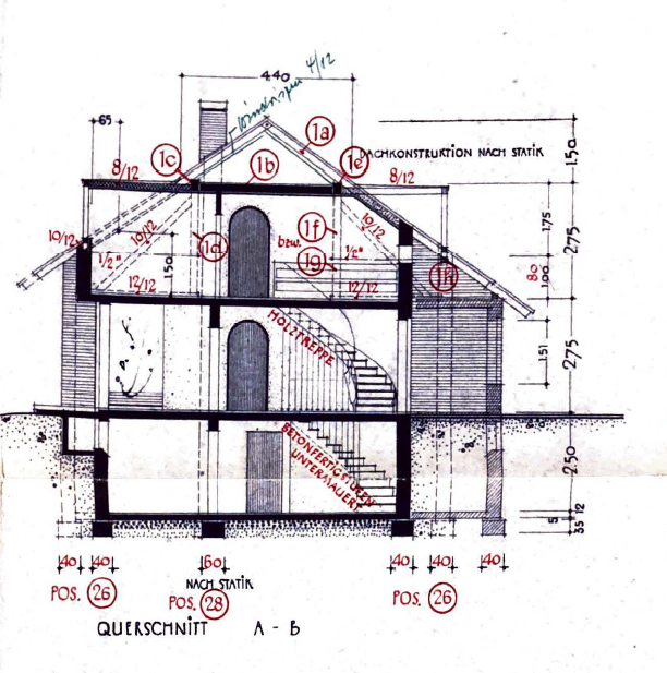

    mein Name ist Dennis und aktuell wohne ich noch im Rheinland. Wir haben ein Haus in meiner alten Heimat im Weserbergland gekauft, welches wir gerade sanieren.
    Meine Frau will unbedingt eine offene Küche und wir planen die Wand zwischen Küche und Esszimmer rauszunehmen.
    Bislang waren bereits mehrere Bauingenieure sowie ein Architekt vor Ort um sich die Wand anzuschauen. Der eine sagt, kein Problem und der andere will am liebsten die komplette Statik neu berechnen lassen.
    Jetzt wäre ich sehr dankbar für eure Meinung.

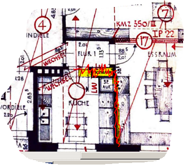

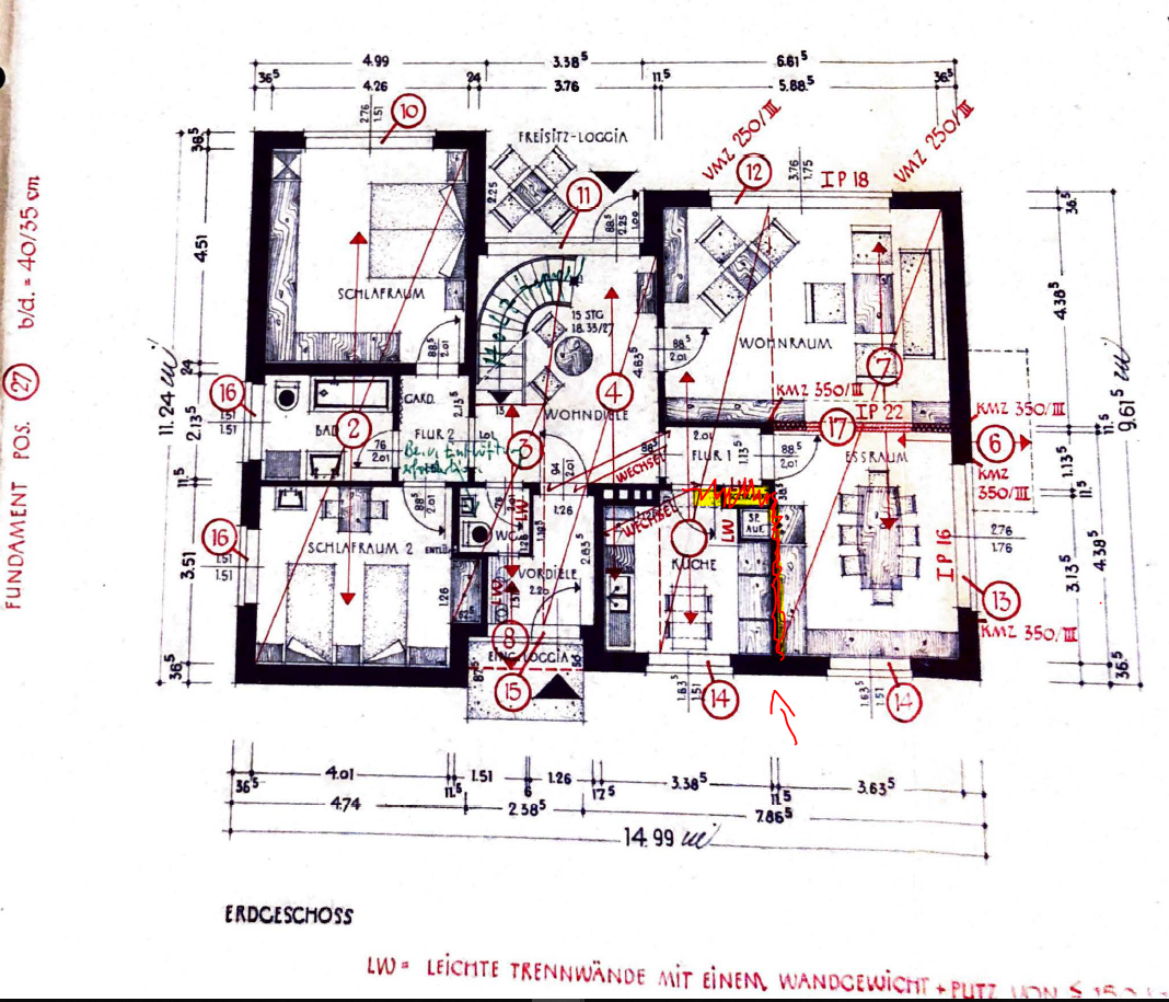

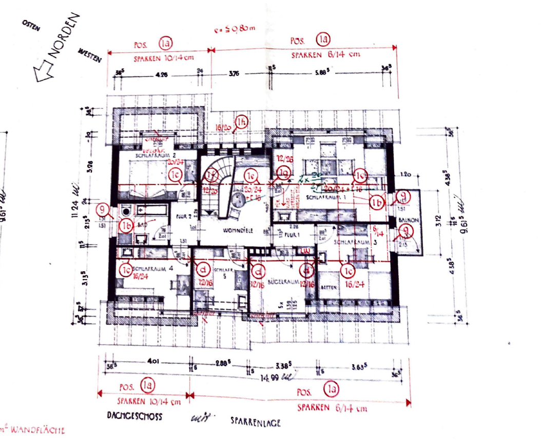

    Es handelt sich um die beiden Küchenwände die raus sollen. Eine ist eine LW wo ich davon ausgehe, dass diese einfach rauszunehmen ist. Die andere Wand zum Esszimmer ist eine 11,5er die allerdings vom Keller bis ins OG an der gleichen Stelle ist. Im Keller ist es eine 24er und im OG liegt, wenn ich das richtig erkenne, die Pfette auf.
    Bitte schaut mal auf die Baupläne... was meint ihr?
    Vielen, vielen Dank und viele Grüße

    danke für deine Antwort. Hatte gehofft, dass jemand den Plan sieht und direkt sagen kann ob es geht oder nicht.
    Kellerdecke und Decke im EG sind beides Betondecken.

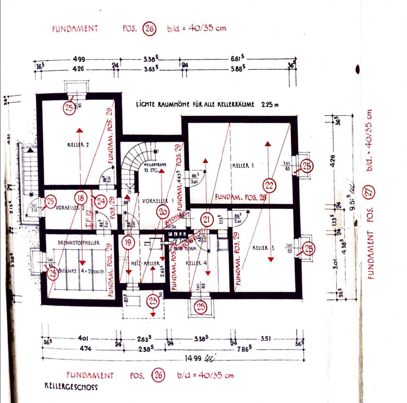

    Anbei noch der Keller und der Querschnitt:

    Buh das mir zu klein auf den tab, das guck ich mir morgen an und bitte um die Grundrisse ergänzen von allen Geschossen.... :winken eventuell den Bewehrungsplan oder sind das Kammer oder Dielen Decken? Mit Aufbeton?

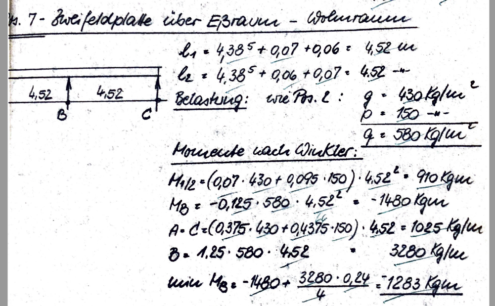

    mit dem "Raushauen " wird das sicherlich nicht gehen,
    ich vermute mal das die Decken möglicherweise Einschubdecken
    sind in der Zeichnung verschiedene Felder angezeigt werden
    zB. Feld 7, ein Feld endet über der "Wunschweg Wand"
    über der Küche sind zwei Felder.
    da sollte man erst malin die Unterlagen der Statik schauen
    ehe man mit Vermutungen daher redet

    @bauspezi45 wie kommst auf Einschubdecke?
    Wie ist den die Decke ausgeführt? Wie stark? 40er?,Etc, ich hätte gerne das MW und die Breiten,Abmessungen der beiden Laibungen der Tür Flur/Esszimmer und dieser IPE 220 ist der nachgerüstet oder ist der Bestand?
    Das Dach wenn so ausgeführt wie in der Zeichnung, ist da nicht maßgebend da ist ein Strebwerk drinne.

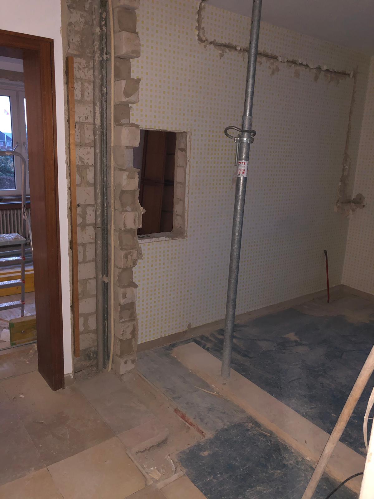

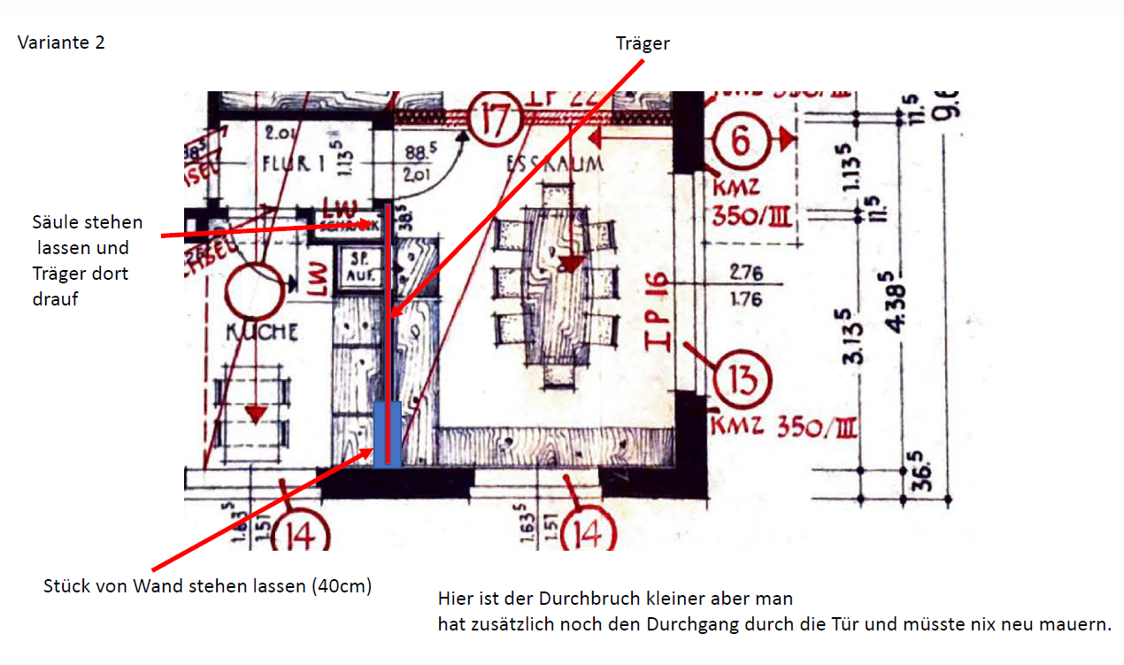

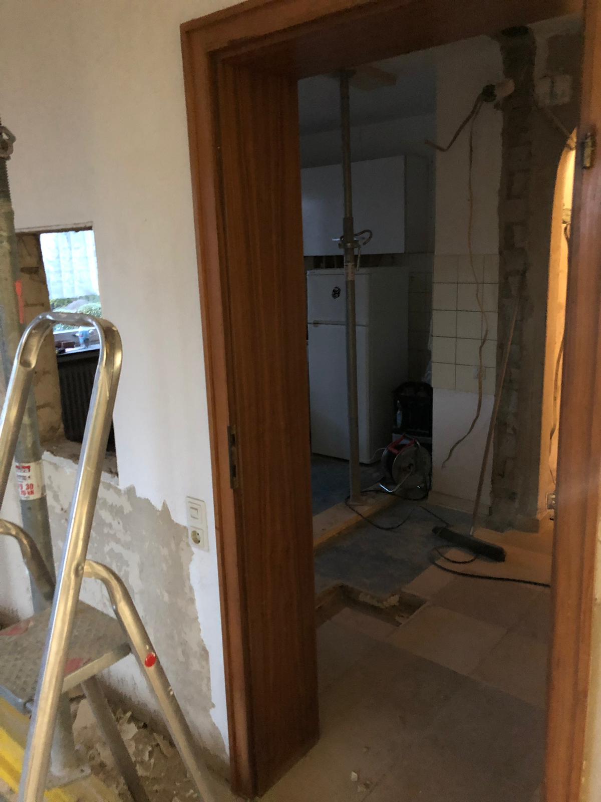

    Es hat sich herausgestellt, dass ein Vater von einem meiner Freunde Statiker ist. Er hat sich die Pläne angeschaut und war auch vor Ort.
    Am Samstag ziehen wir einen 18er H Träger ein.
    An der Hauswand lassen wir 40 cm stehen und mauern die Auflagefläche etwas breiter, damit der Träger genug Auflagefläche hat.
    Die Tür auf der anderen Seite lassen wir wie sie ist und lassen rechts von der Tür ebenfalls 40 cm als Auflagefläche stehen. Somit ist der Durchbruch nicht ganz so groß wie ursprünglich geplant aber immer noch groß genug.. Vorteil ist, dass wir die Tür zum Esszimmer weiterhin nutzen können.
    Die Wand zum Flur ist bereits seit Samstag raus :)
    WhatsApp Image 2018-12-01 at 16.26.48 (1).jpeg WhatsApp Image 2018-12-01 at 16.26.48.jpeg
    Vielen Dank für die zahlreichen Antworten

    soweit ja alles richtig bis auf die Auflage des Trägers auf der
    kleinen "Säule" die erscheint doch zu schmal als Auflage,
    sollte man mindestens auf 24/36cm erweitern

    Das machen wir natürlich. Es wird auf beiden Seiten etwas dazu gemauert um die Auflage auf 24 cm zu bekommen.
