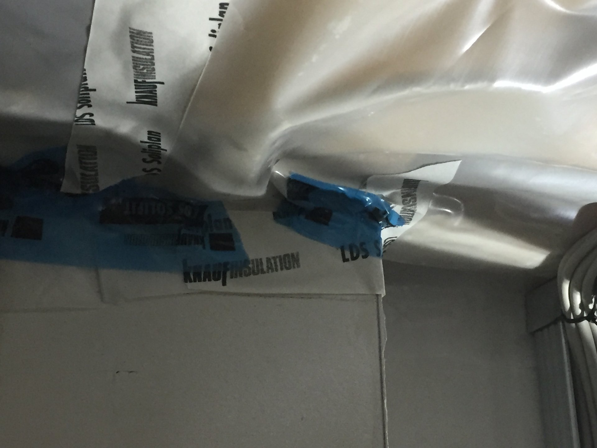

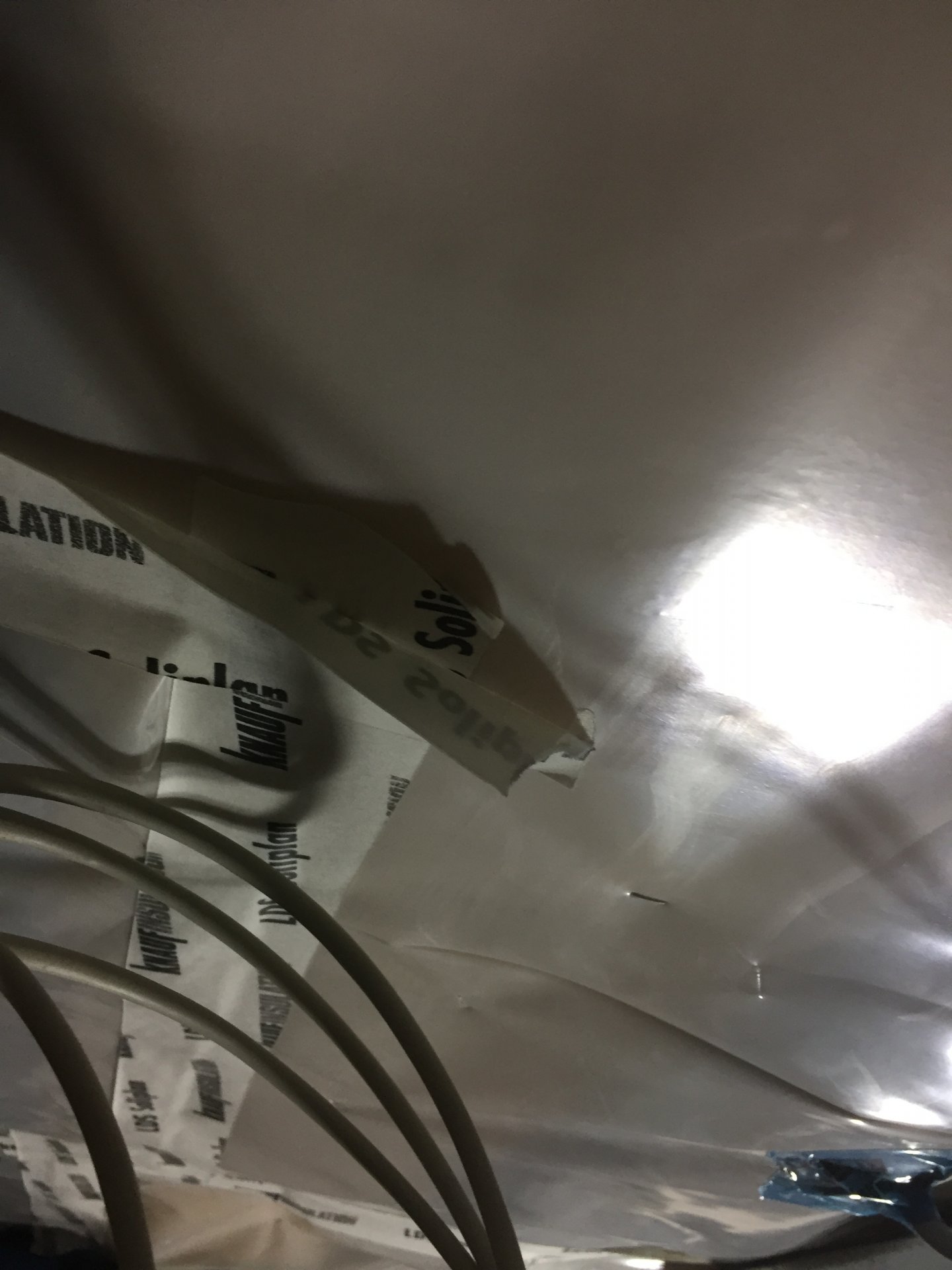

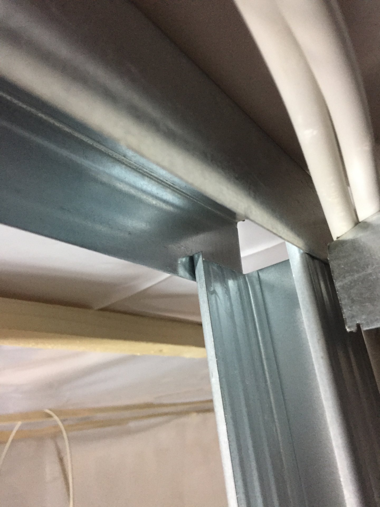

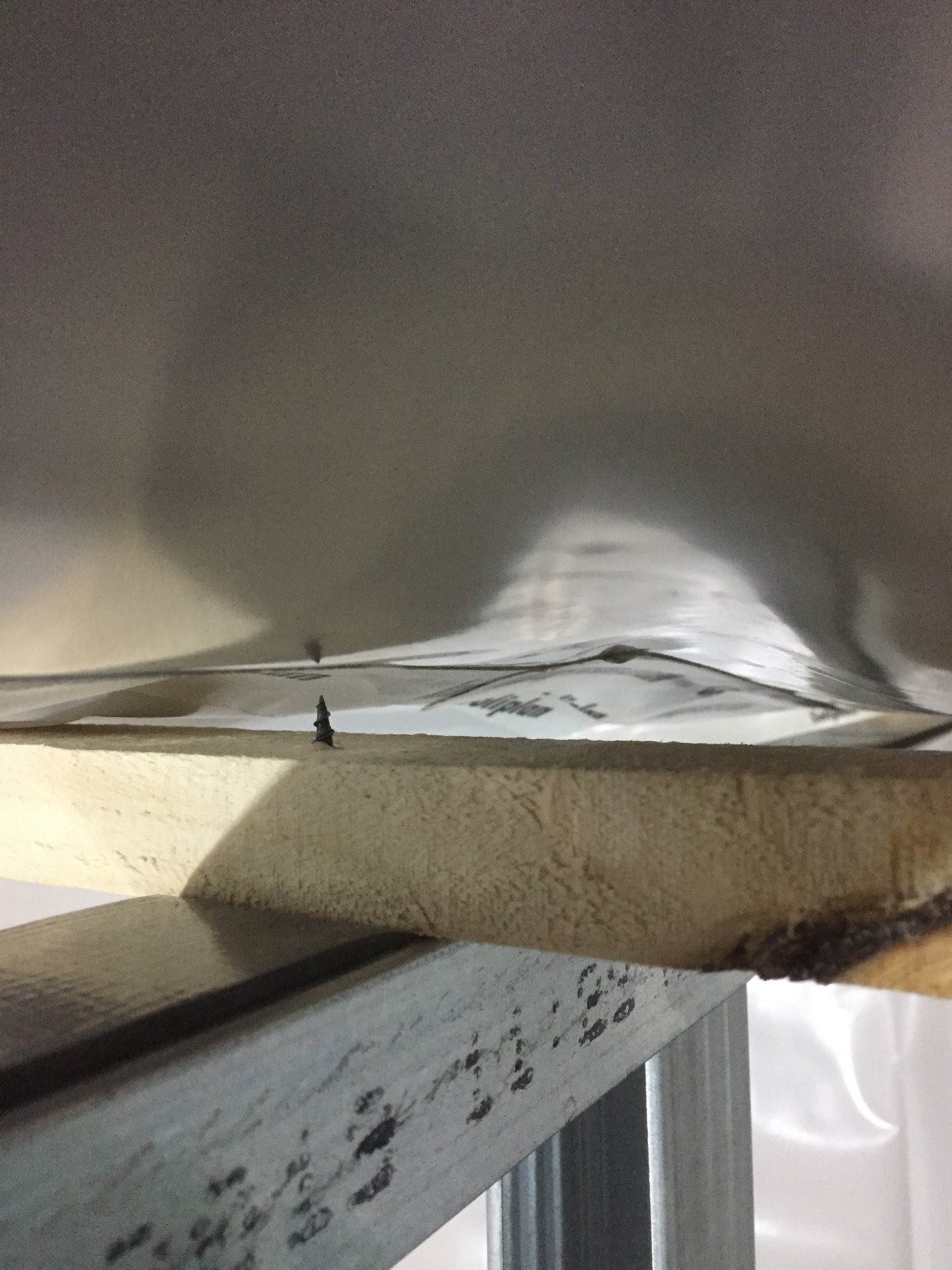

    Bin nicht vom Fach, mir gefällt die Ausführung aber überhaupt nicht....wird heute nur noch so gearbeitet oder bin ich kleinlich?
    Ich möchte das nicht akzeptieren

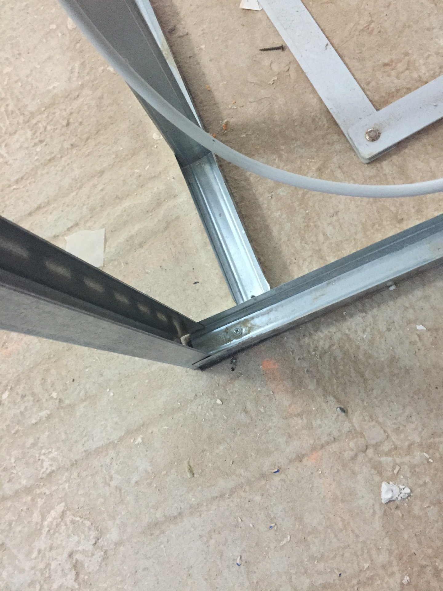

    - nicht winklig
    - Schrauben ohne Dübel in die Wand

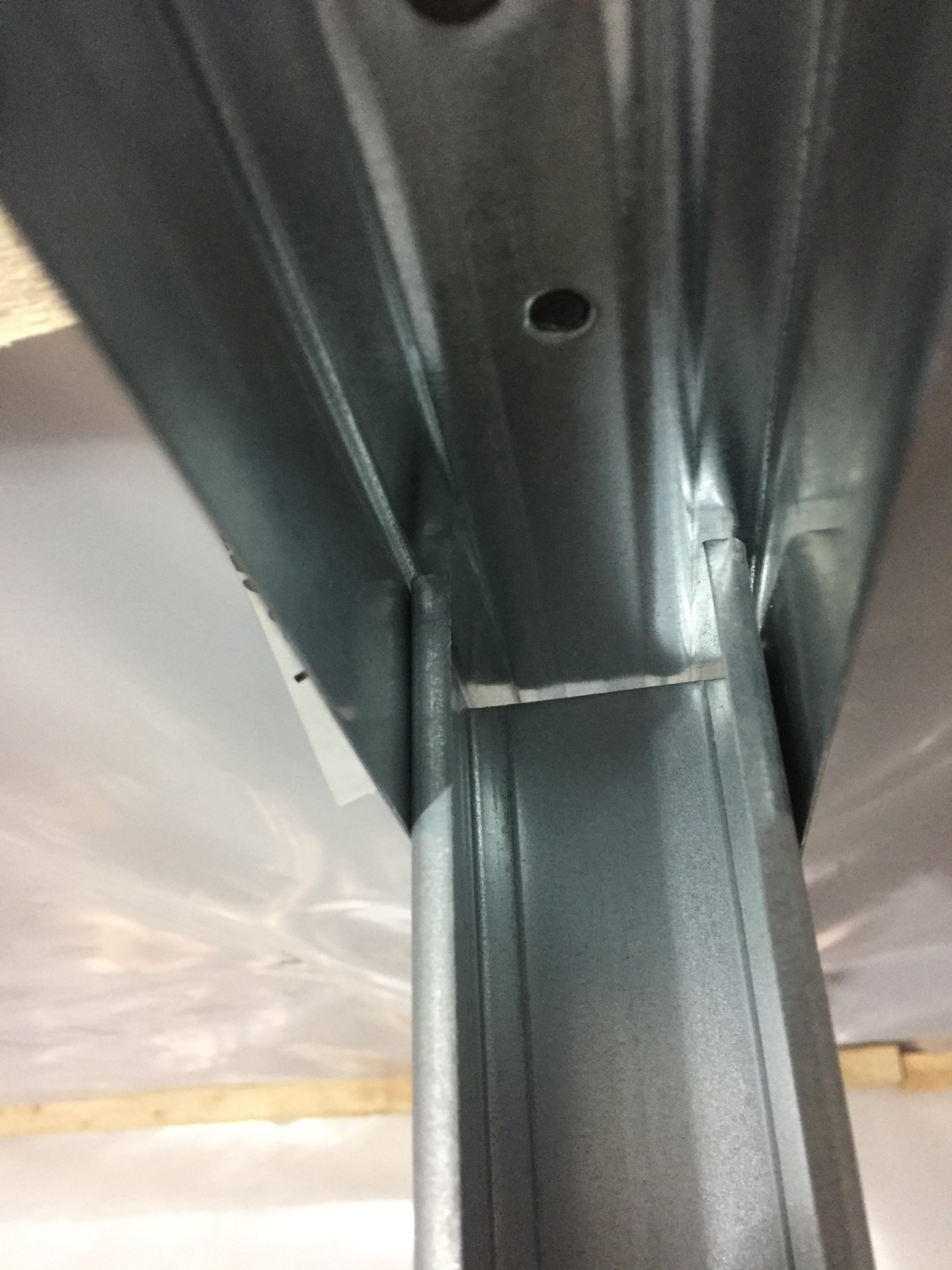

    - zum Teil nicht msl ne Latte an der Decke wo ein Profil ist

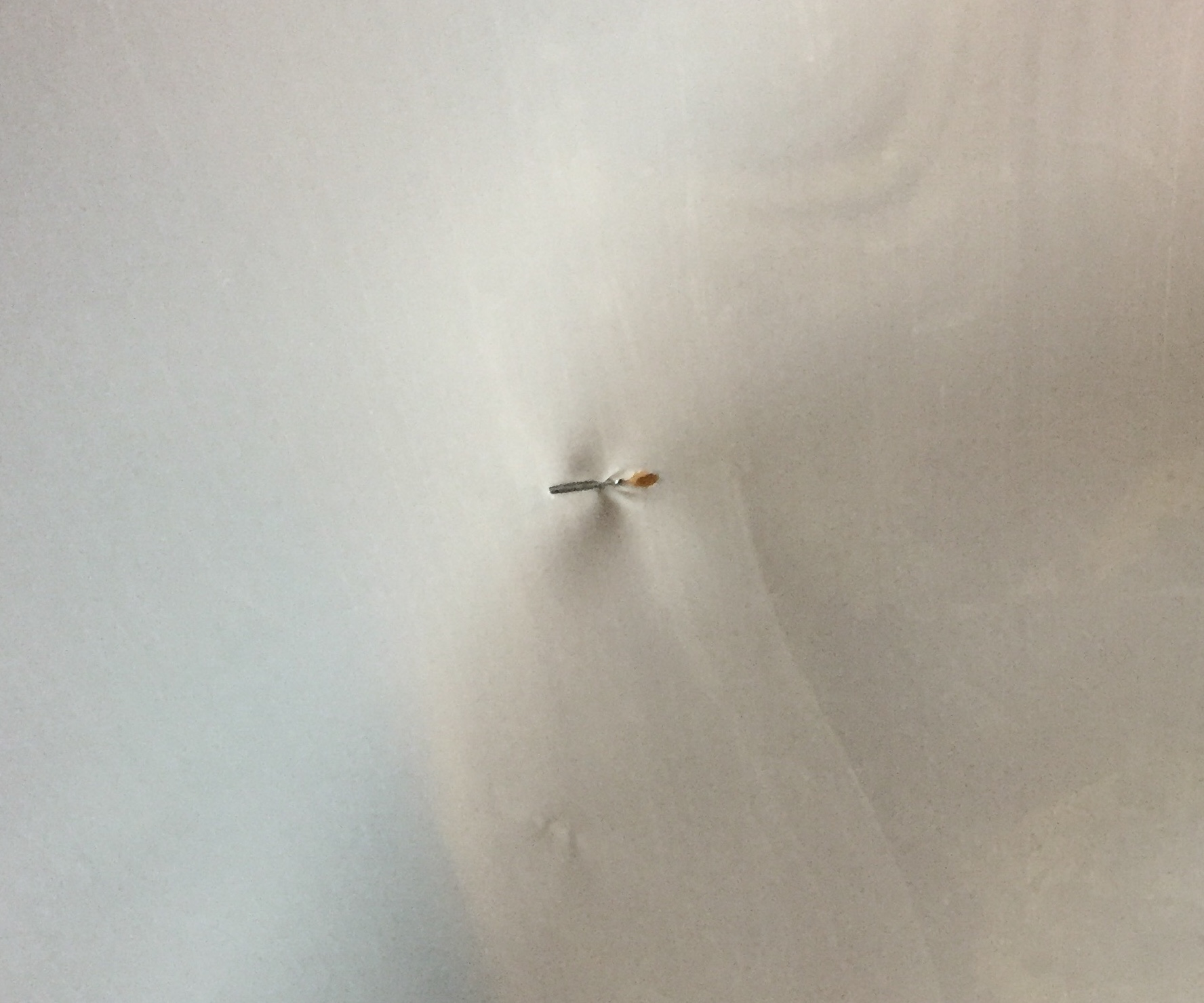

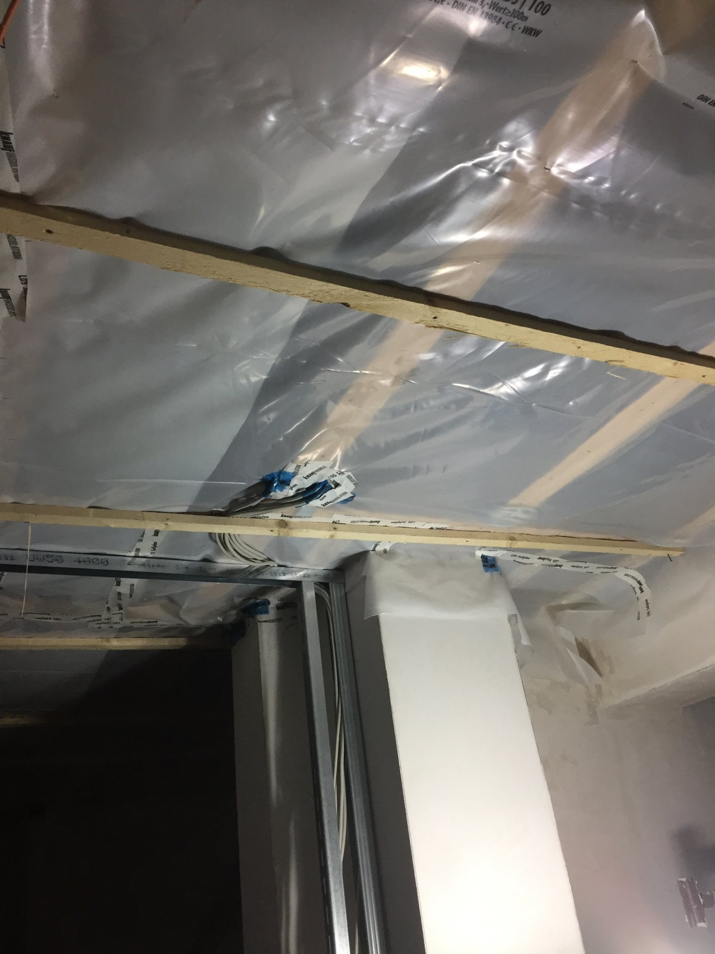

    - zu viele Löcher in der Dämpfsperre vom unsauber Tackern oder was weiss ich

    ich fang mal vorne an:
    Bild 1 (Folie) in einzelnen Fällen zu vernachlässigen, aber die Folie ist zu arg gespannt, daher die Löcher und das werden im
    Laufe der Zeit mehr... also ändern

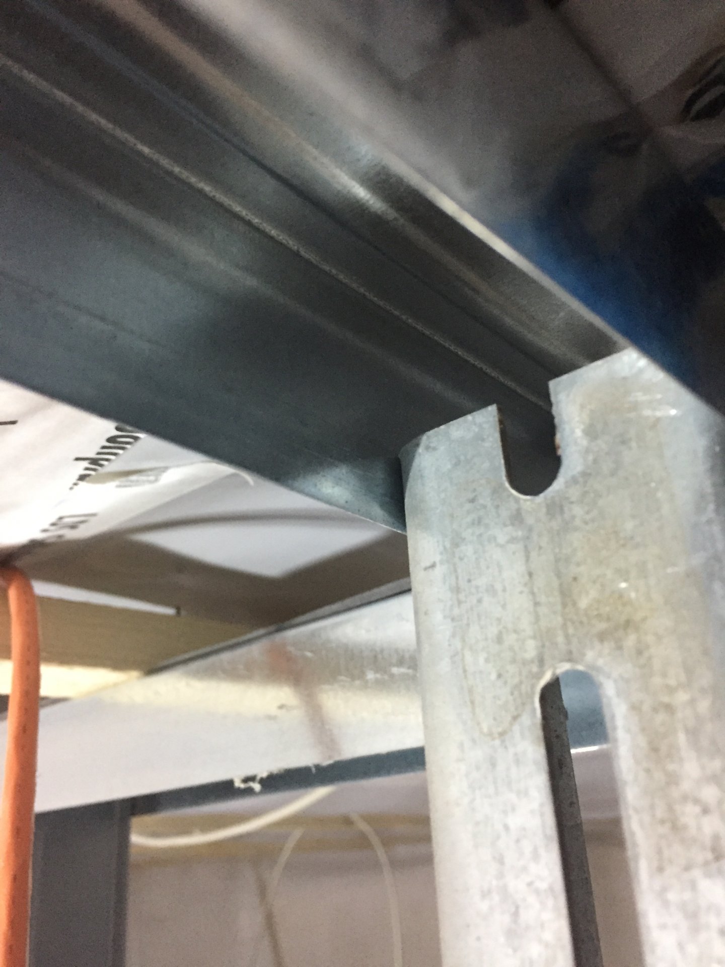

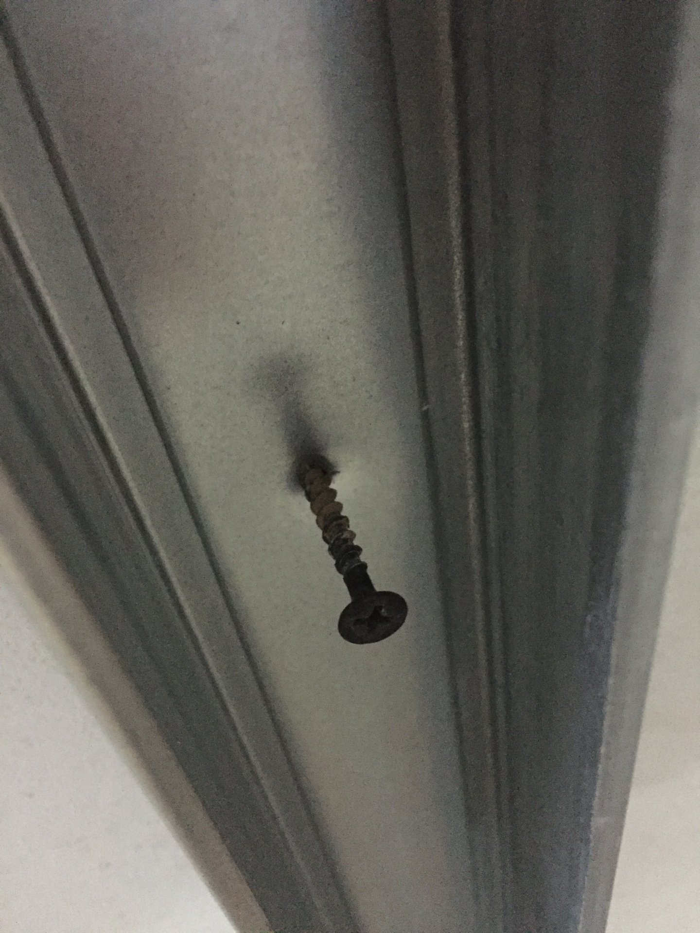

    Bild 2 Profil zu lang, ändern

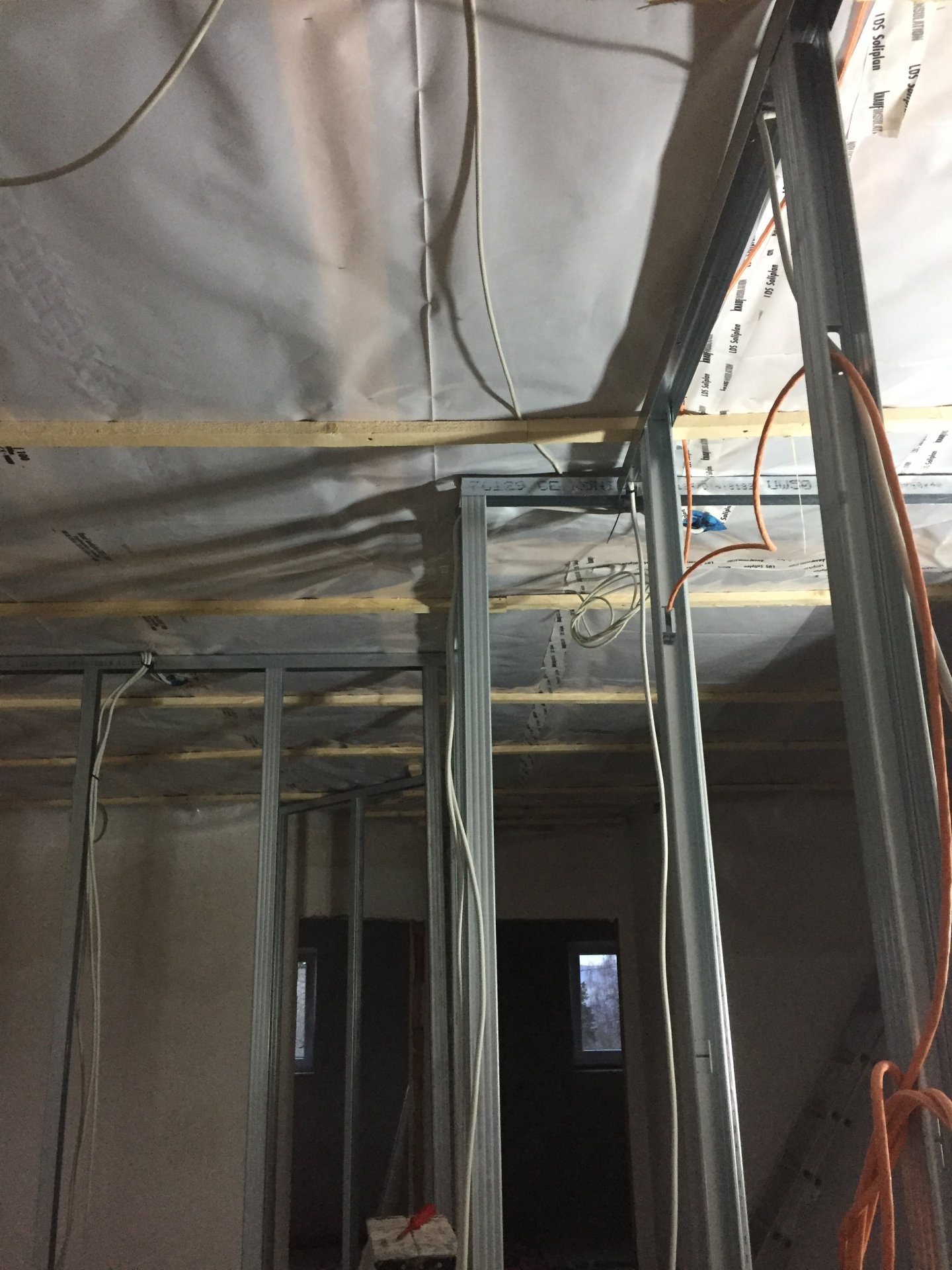

    Bild 3 ist ok so, da die Profile nicht press eingebaut werden sollen, wegen evtl. Bewegungen im Dachstuhl

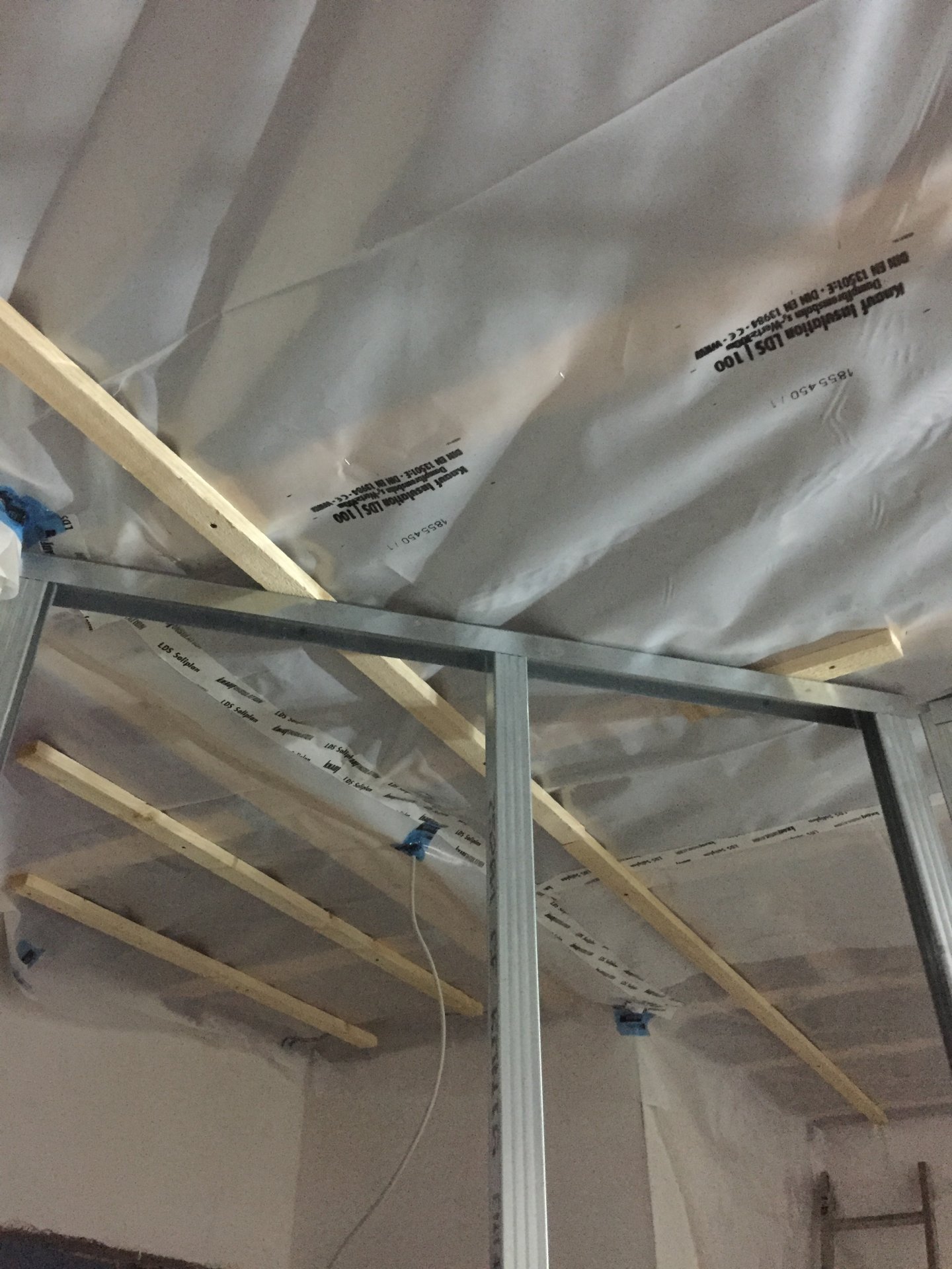

    Bild 4 naja, ist zwar Usus, aber fachlich nicht korrekt, hier müssten Anschlußwinkel verwendet werden
    um Durchbiegungen abzufangen, das sparen sich die meisten Trockis aus Kostengründen, evtl. ändern

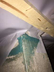

    Bild 5 man sollte erst immer eine Seite beplanken, dann Strippen ziehen, für alle Beteiligten einfacher
    Bild 6 geht gar nicht, Folie eingerissen, muss luftdicht verklebt werden, unbedingt ändern
    Bild 7 könnte man besser machen, aber damit kann man auch leben, bei nicht zu großem Aufwand ändern lassen
    Bild 8 unbedingt kürzere Schrauben verwenden oder doppelte Lattung, ich würde das überprüfen
    Bild 9 Klebeband sauber verkleben lassen, unbedingt ändern
    als zu kleinlich würde ich das jetzt nicht sehen, ärgert zwar die meisten Handwerker, aber sie wollen auch
    ordentliches Geld, also kann man auch ordentliche und saubere Arbeit verlangen

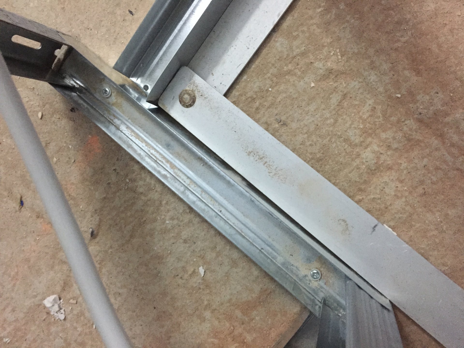

    Dann gehören unten bei den Türprofilen sicher auch Winkel hin?
    Die Profile direkt an der Wand werden doch normal sicher verdübelt?
  4. Alex88
    5.168
    2.690
    ja und ja
    nur halb eingedrehte Schrauben sind ganz toll :irre

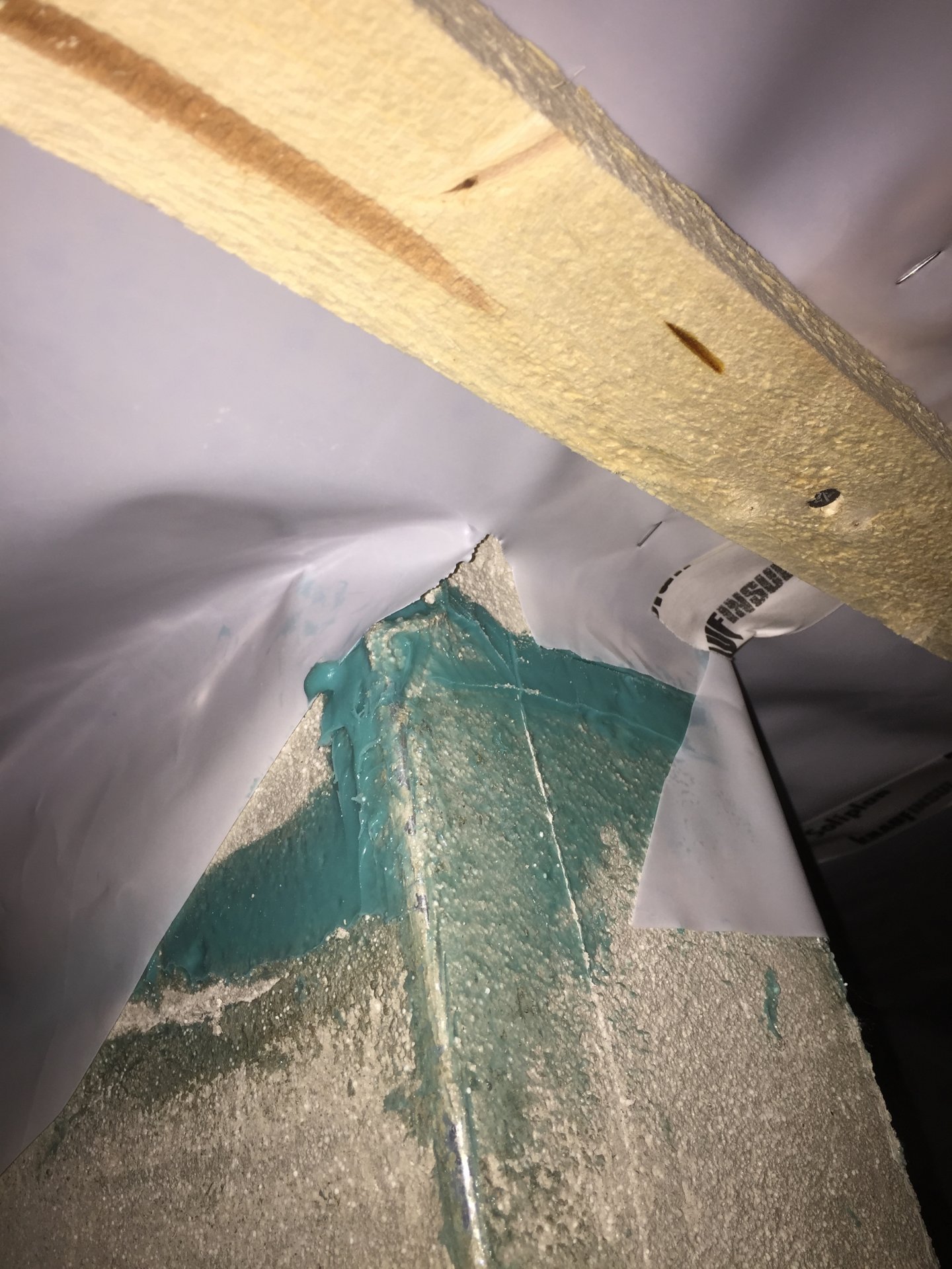

    was ist das für ein blaues Band?

    Und Anpressleiste nicht vergessen. Nur kleben gilt nicht als dauerhaft dicht. Richtige Verarbeitung zwischen Wand und Decke siehe DIN 4108-7 Luftdichtheit.
    Auch wichtig: Für die Mängel eine Mangelanzeige mit Fristsetzung (und ggf. Nachfrist) machen. Sonst hast du hinterher nix in der Hand.

    Bei den schräg zu den Latten stehenden Wände reicht ja der Befestigungsabstand der UW-Profile sowieso nicht aus.
    UA-Profile müsste an Decke und Boden mit Winkeln und jeweils 2 Schrauben befestigt werden.
    Kabel sind teilweise über scharfe Profilkanten geführt.
    Allgemein ein sehr guter Zeitpunkt den baubegleitenden Sachverständigen mal auf die Baustelle zu holen.

    Kann man das mit der Folie nachbessern so das es in Ordnung ist oder besteht man drauf das die neu gemacht wird?
  8. Alex88
    5.168
    2.690
    kann nachgebessert werden

    Jain, die Spannung auf der Folie ist ja da. Wenn man die Abdichtung 100% richtig macht, so werden alle Tackerklammer überklebt.
    Hat bei uns der Trockenbauer auch nicht gemacht. Ich habe es als nice-to-have betrachtet. Wenn ich selbst gemacht hätte, hätte ich es abgeklebt.
    Die Anschlüsse an den Wänden kann man nachbessern. Es hängt ja noch etwas runter. Darauf achten, dass die Ecken sauber abgedichtet werden.
    Die Menge an Kabel durch die Folie sieht auch nicht gut aus. Zwischen den Kabel kann ja Luft durch. Wie man es richtig macht, kann ich dir allerings nicht sagen.
    Bei uns wurde vorm anbringen des Gipskarton noch ein Blower-Door-Test gemacht. Dann sieht man auch, wo es noch undicht ist.
  10. Alex88
    5.168
    2.690
    Das Bild habe ich übersehen, dafür gibt es Kabeldurchführungen, das hier ist totaler Pfusch

    Es gibt passende Manschetten - ziemlich baugleich mit denen für Sanitärentlüftungen, aber eben nur kleiner.
