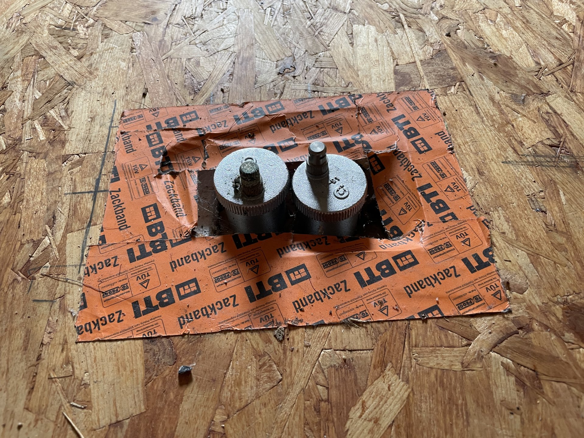

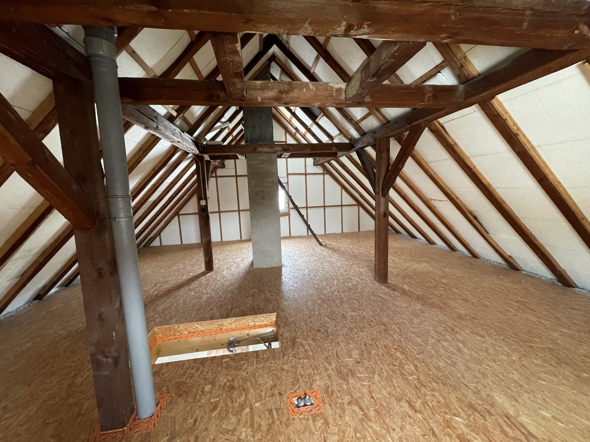

    Hallo.
    Ich habe ein Haus von 1950 gekauft. Auf dem Dachboden sind diese beiden Anschlüsse gelegt, kann mir jemand sagen, was das ist? Der Dachboden wurde bereits gedämmt und ein neues Dach vor einiger Zeit gemacht.
    Danke.

    Position im Bild unten in der Mitte

    Das sind (hoffentlich) nur die Enden der Heizungssteigleitung, auf die sog. automatische Schnellentlüfter geschraubt sind.
    Ich rate Dir, die beiden Kappen ständig fest angezogen zu lassen und nur nach Arbeiten am Netz mal unter Aufsicht zu lockern, ansonsten Du Gefahr läufst, einen unbemerkten Wassereintritt in die Dämmung und die Decke zu riskieren. Im Winter musst Du für Frostfreiheit im Dachspitz sorgen.
