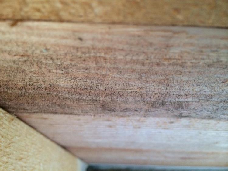

Diskutiere Was sind das für feine schwarze "Haare" im Dach Forum im Bereich Neubau; Hallo, das ist unsere Holzschalung von innen.Es sind nur einige Hölzer betroffen. Hat jemand eine Idee was das ist? [ATTACH]

    Schimmelpilz?

    keine Ahnung?! Bin mir nicht ganz sicher. Eine gewisse Dunkelfärbung war schon drauf bevor die Baufeuchte durch Innenputz und Estrich anstieg.
    Und richtig muffig riecht es auch nicht. Diese nadelförmigen "Sporen" können einfach abfallen.

    Von Außen nach innen...
    Dachziegel
    Dachbahn
    Brettschichthölzer
    Alles wärmedämmende und Feuchtigkeitsblockierende fehlt im Moment noch...

    Was würdet Ihr dagegen tun?
    ich gehe davon aus, dass da von oben kein Feuchtigkeitseintrag vorliegt - sondern ggf. eine gewisse Baufeuchte verantwortlich ist.
    Aber wie gesagt - die Hölzer waren vorher schon recht dunkel...und sind wohl auch recht nah aus rindennahe Holz geschnitten worden...
    Und nun?
    UV-Behandlung- Hitze / Abschaben / Chlormittelchen?
    Oder die betroffenen Hölzer gleich rausschneiden und auswechseln lassen?
    Wird jetzt aber bissl schwierig.. :-( Das Gerüst ist weg und eingedeckt ist auch schon...
    Sind wie gesagt nicht wirklich viele Hölzer betroffen und seltsamerweise immer nur begrenzt auf bestimmte Hölzer von der selben Qualität bzw. aus dem selben Schnitt - als ob das Zeug jetzt nur durch bissl Feuchtigkeit gewachsen wäre..und vorher schon drauf war...aber da ist es noch niemanden aufgefallen...

    Putz seit 12 Wochen drin
    Estrich seit 10 Tagen
    Fenster ein paar Tage vor dem Putz eingesetzt

    Dann kein Wunder...

    Putz= Massenhaft Wasser + geschlossene Fenster = Treibhausklima = Schimmel. Wenn Fenster vor Putz dann für ordentlich Lüftung sorgen.

    Du hast Anrecht auf einen schimmelfreien, nicht auf einen schimmelsanierten Dachstuhl.
    Untersuche mal alle Hölzer ganz genau. Zumindest müssen alle betroffenen Teile ausgetauscht werden.
    Es gibt sogar ein BGH Urteil, wo ein schimmliger Dachstuhl nochmal komplett neu errichtet werden musste. Begründung: mein erster Satz oben. Allerdings war der Befall dort stark.
    Lass Dich auf keinen Fall damit abfertigen, dass das weggbürstet, getrocknet und mit Alkohol abgerieben wird!
    Wenn schon schimmelsanieren, dann richtig und auch mit den richtigen Substanzen. Das sind spezielle Mittel (gibt es nicht im Baumarkt!), die Fruchtsäuren oder Silberverbindungen enthalten und nicht ganz billig sind.

    Entnimmst du wo? Rechtliche Grundlage ist welche? Bevor man hier mit Kanonen auf die Spatzen schießt sollte man tunlichst sein eigens Handeln überdenken - das kann in vielen Fällen nach hinten los gehen, wenn man es nicht tut. Nämlich genau dann, wenn man etwas fordert was rechtlich nicht begründbar ist.
    Das gezeigte KANN aus falscher Holzfeuchte resultieren, die schon beim Einbau bestand. Hier wäre zu klären wer die Lieferscheine kontrolliert hat, bez. die Holzfeuchten festgehalten hat. In der Regel tut dies schon der Lieferant des Jeweiligen Handwerker - auch wenn der Handwerker am Ende dafür Sorge zu tragen hat das zum Zeitpunkt des Einbaus und im weiteren Verlauf zu keiner Auffeuchtung kommt. Andernfalls dürfte er mit im Boot stecken, wenn im weiteren Verlauf ein Schaden an seinem Gewerk entsteht.
    Soweit das rechtliche Laienwissen meinerseits.
    Messen ob die HF noch im Rahmen liegt, wenn ja dann behandeln und anschließend durch Dämmung und Luftdichtigkeit verschließen - fertig. Wenn die HF nicht passt - dann muss eine Trocknung her und ein vernünftiges Lüftungskonzept. Damit die Holzbauteile nicht weiter auffeuchten. Wer hat die Gewerke koordiniert?

    Es gibt keinen schimmelfreien Dachstuhl.
    Schimmelpilze/-Sporen sind überall. In jedem Raum, selbst in Reinräumen/in Laboren sind u.a. Schimmelsporen unterwegs...
    Schimmelpilze und deren Sporen sind ein Teil unserer Welt, kein Mensch kann davor geschützt werden.
    Also muss die Empfehlung logischerweise lauten, dass eine "unzuträgliche" Belastung durch Schimmelpilze/-Sporen zu vermeiden ist. Und was unzuträglich ist, ist hier vom Einsatz, der Nutzung, von anderen Randbedingungen abhängig. In einem Kuhstall wird das anders zu bewerten sein als im OP-Saal.
    Darum werden dann Grenzwerte eingeführt, die je nach Quelle mal höher und mal niedriger sind.
    die Folgerung ist m.E. dann aber: wenn eine gewisse Schimmelpilzbelastung im Raum nachweislich unterschritten wird (und u.U. deren Quelle beseitigt/inaktiviert worden ist), worin begründet sich dann die Forderung nach der Erneuerung von Bauteilen? Es muss ja davon ausgegangen werden, dass diese erneuerten Bauteile ebenso wieder mit Schimmelpilzen kontaminiert sind (siehe oben, Schimmelsporen sind überall)...?

    Ok. Jetzt brauche ich aber einen dringenden Tipp von Euch zum Bauablauf...
    Ich habe schon zahlreich recherchiert und es gibt zumn richtigen Bauablauf unterschiedliche Ansichten.
    Unser Archi will jetzt vor dem Aufheizen die Dämmung und die Dampfbremse in den Dachstuhl einbringen, weil er sagt, dass sich sonst die Feuchtigkeit sich an der kühlen Holzschalung zu stark niederschlagen würde.
    Seltsam weswegen er dann nicht den Trockenbau vor dem Estrich gemacht hat - ich bin völlig verwirrt.
    Die Frage nach dem richtigen Bauablauf wurde hier schon dutzende Male gestellt. Gibt es aber nicht irgendwo ein anerkanntes Schriftstück wo das drinsteht? Ich denke das Thema ist auch ein wenig Witterungsabhängig - im Sommer sollte man warten mit dem Trockenbau im Winter eher vorher rein?
    Den Schimmel sollen wir übrigens mit einem bestimmten Präparat und Maske selber entfernen. Ich sehe das eigentlich als Mangel des Zimmerers und ggf. auch im Bauablauf an - wobei es jetzt kein Riesen-Schimmelflächen sind nur einige Bretter ( 6-8 Stück) ich mag da auch nicht so gerne zu nahe drauf schauen, sonst sehe ich noch mehr...
