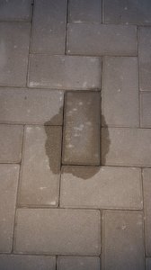

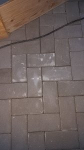

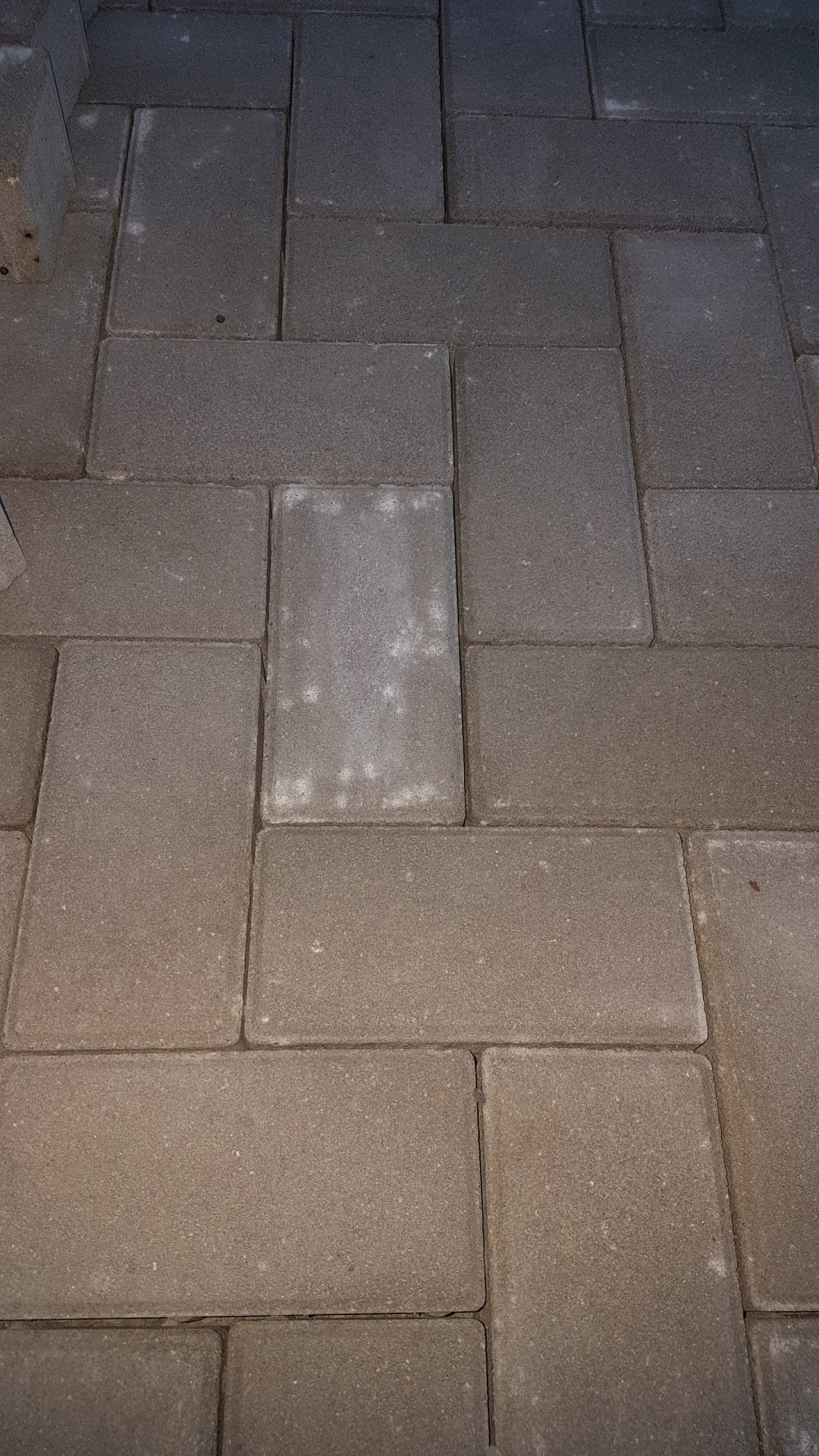

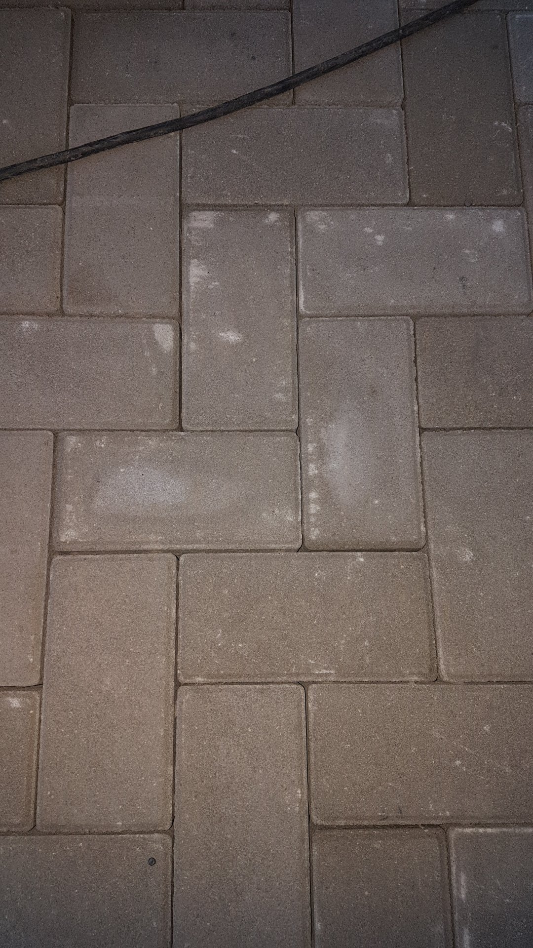

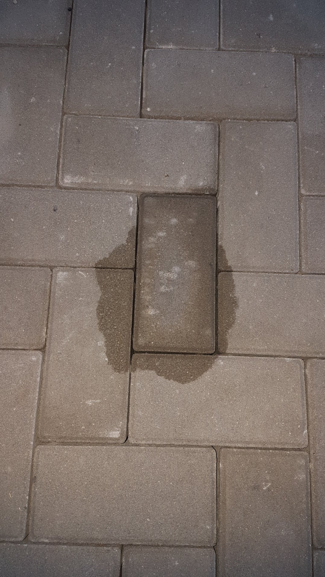

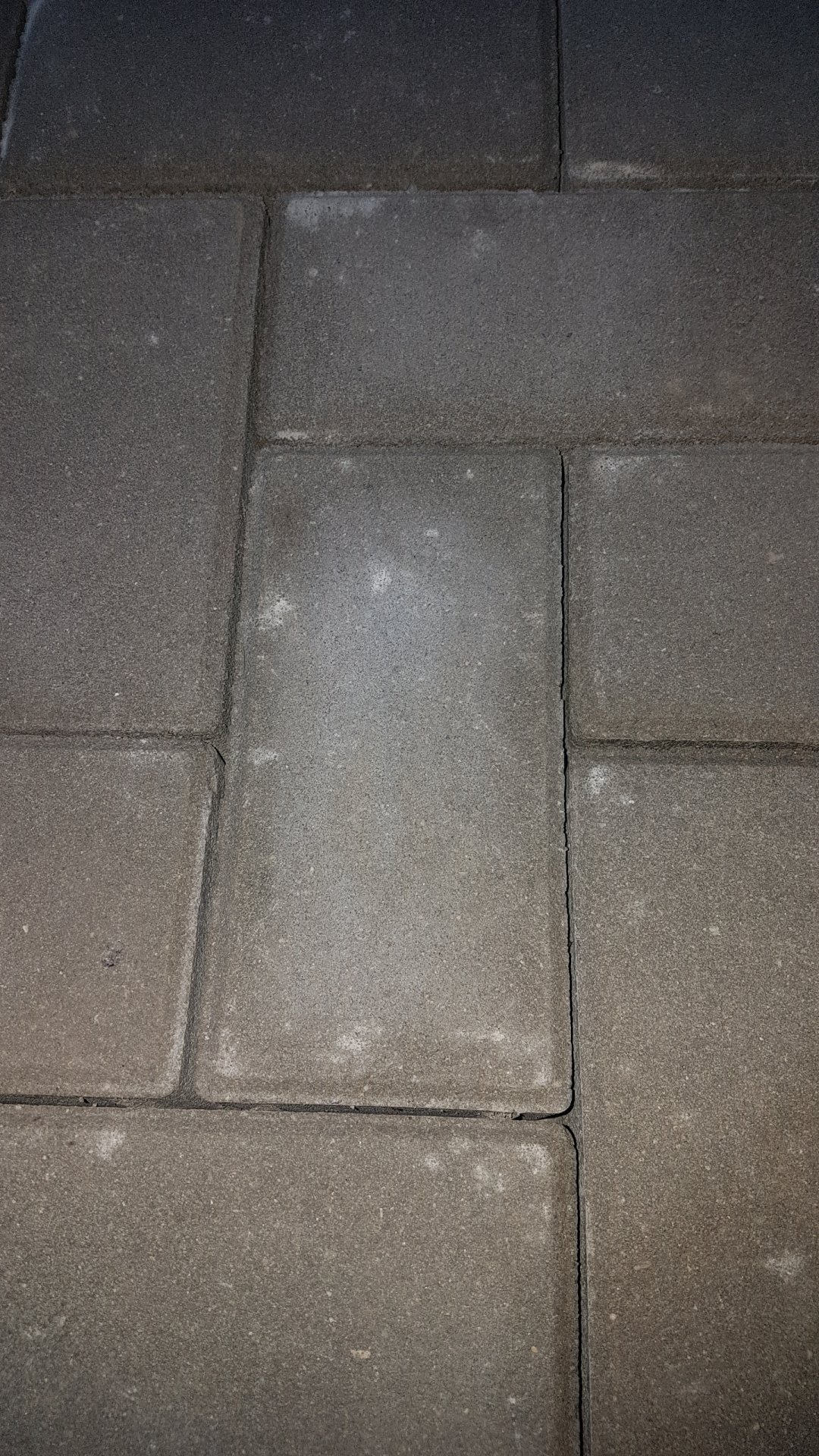

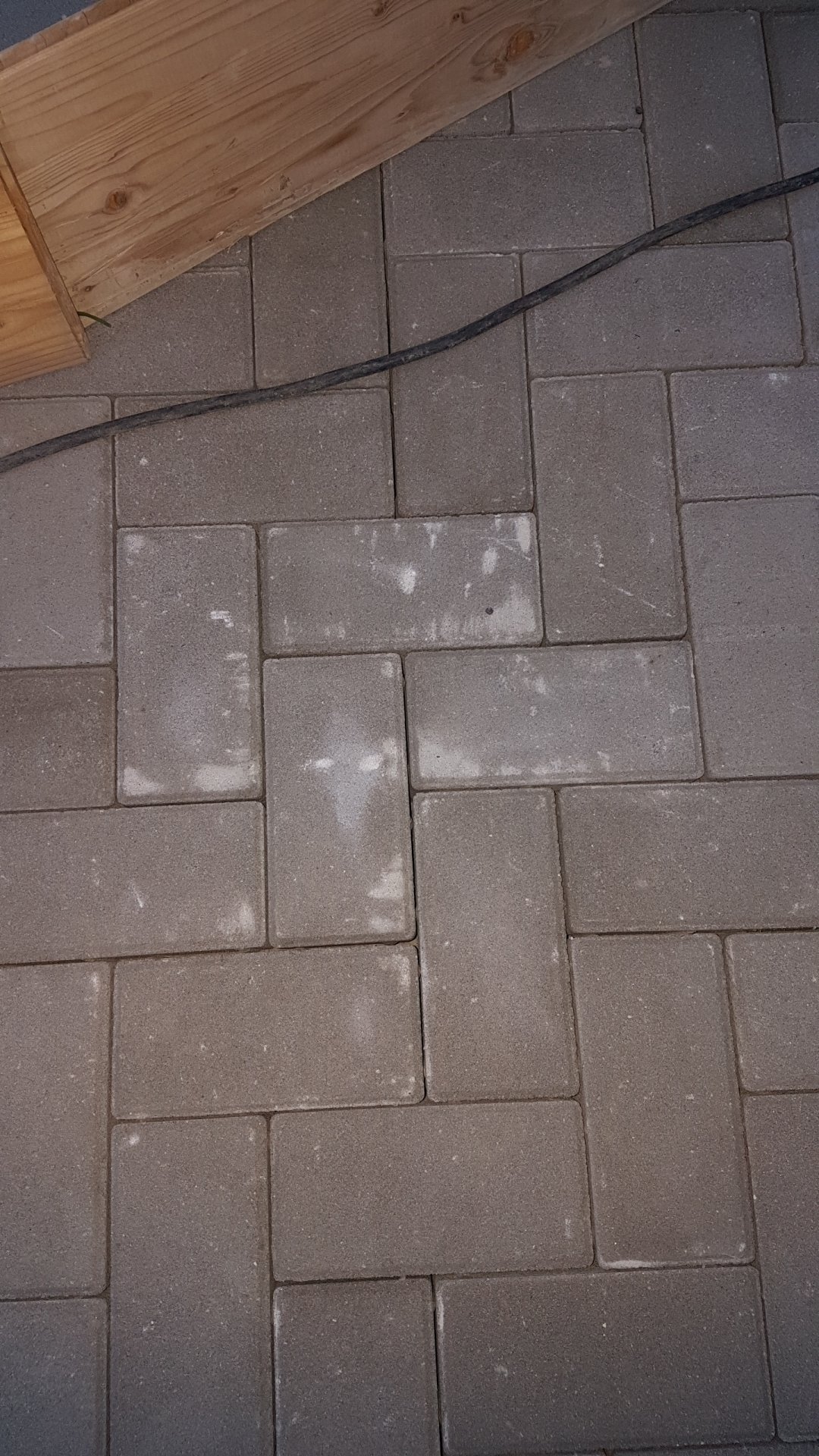

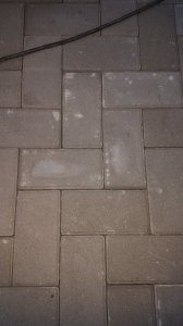

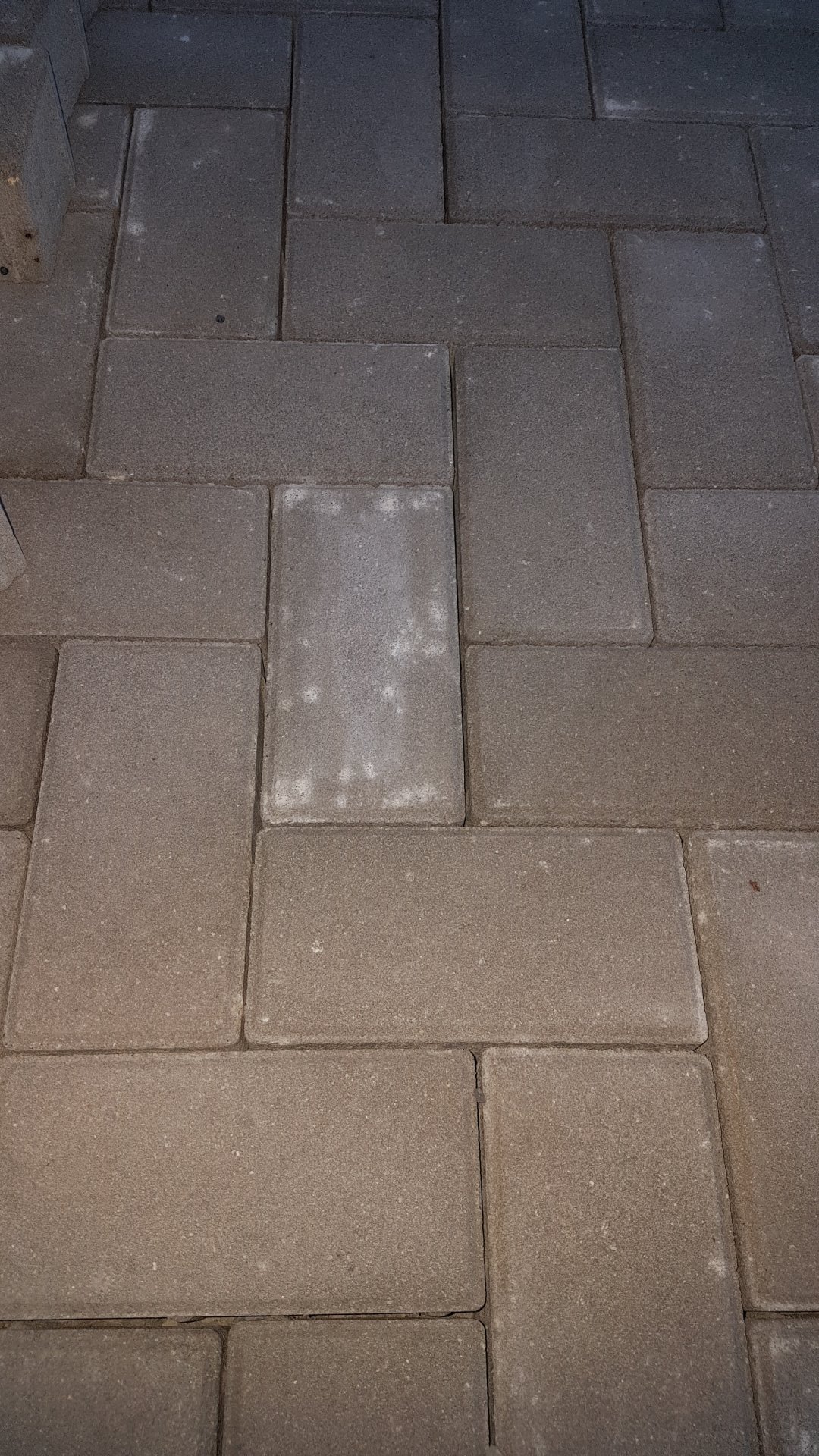

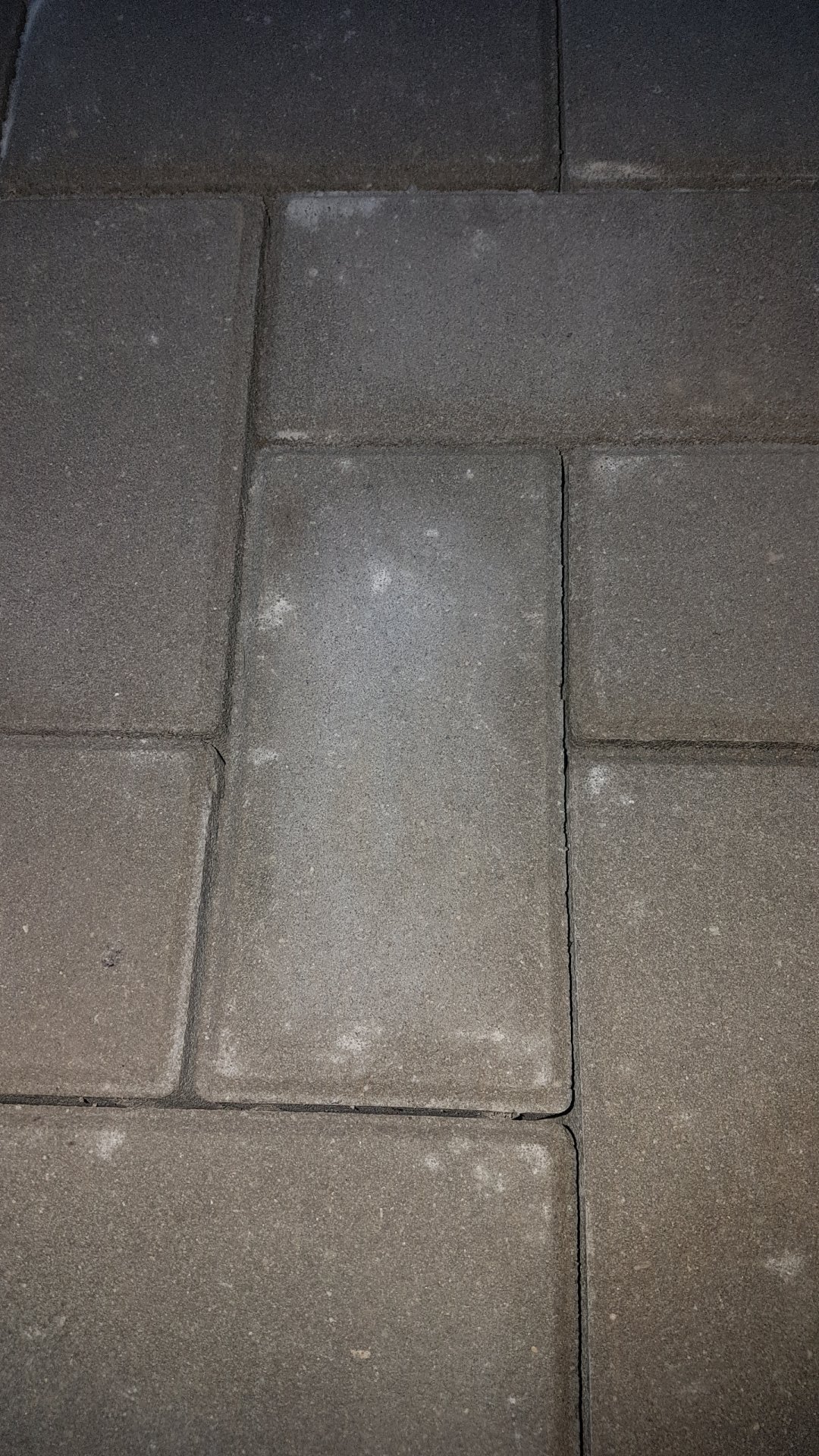

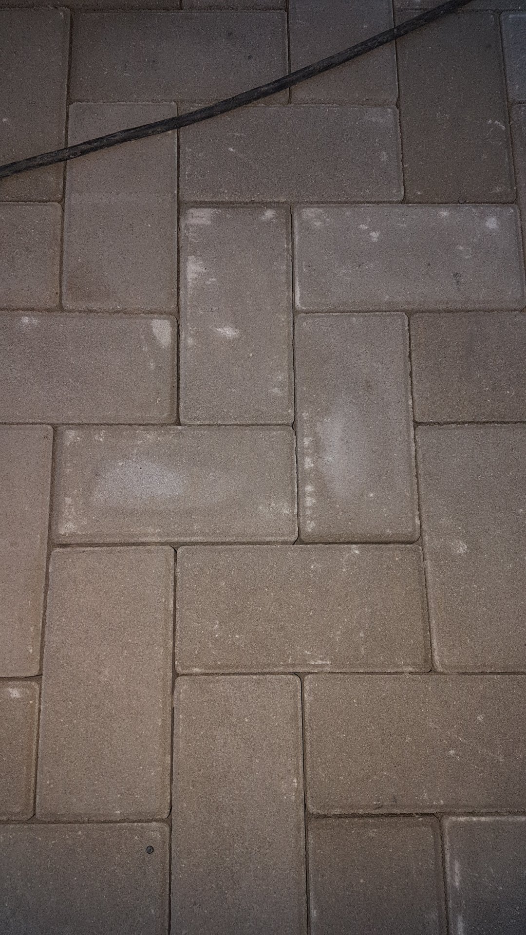

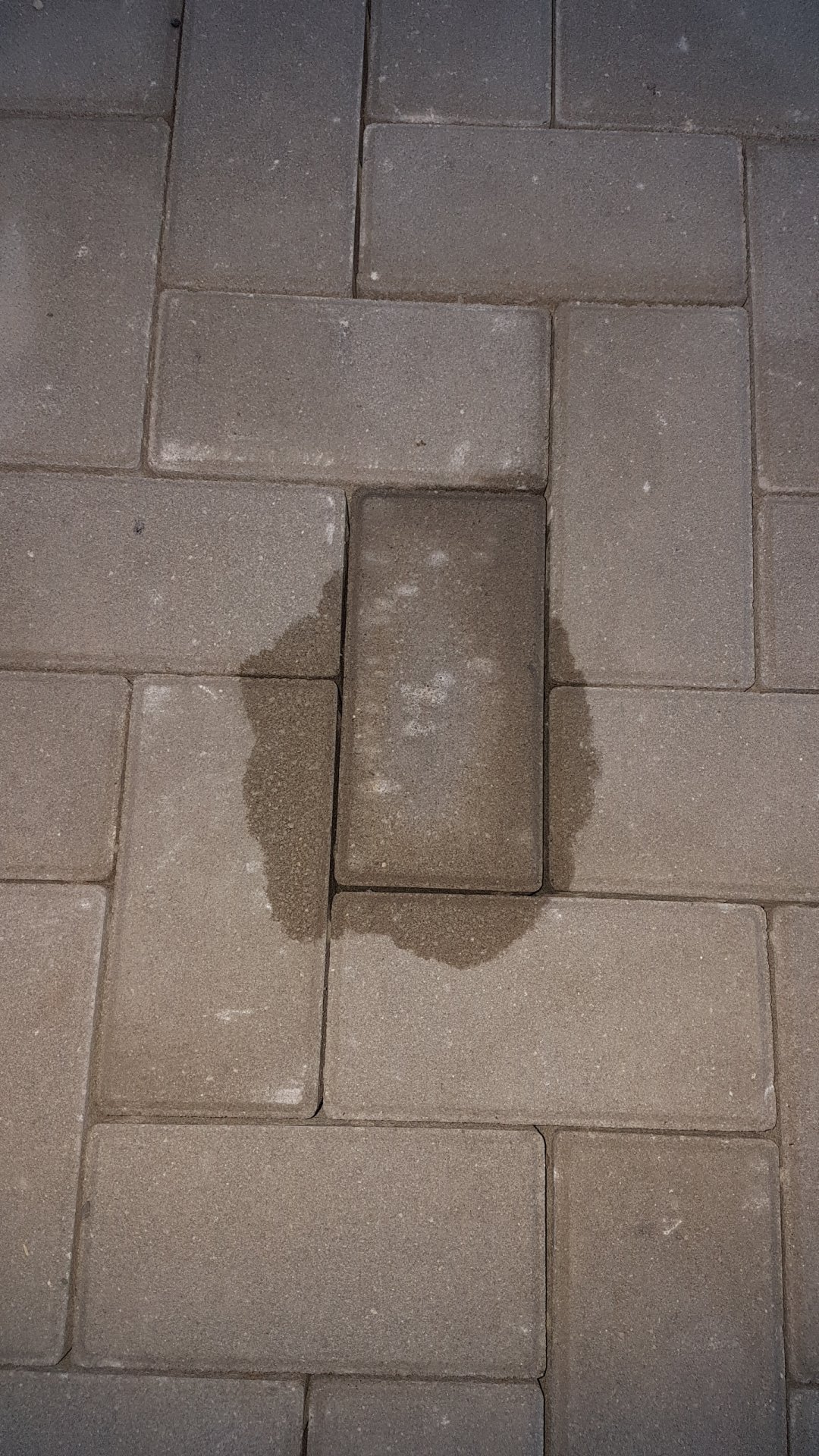

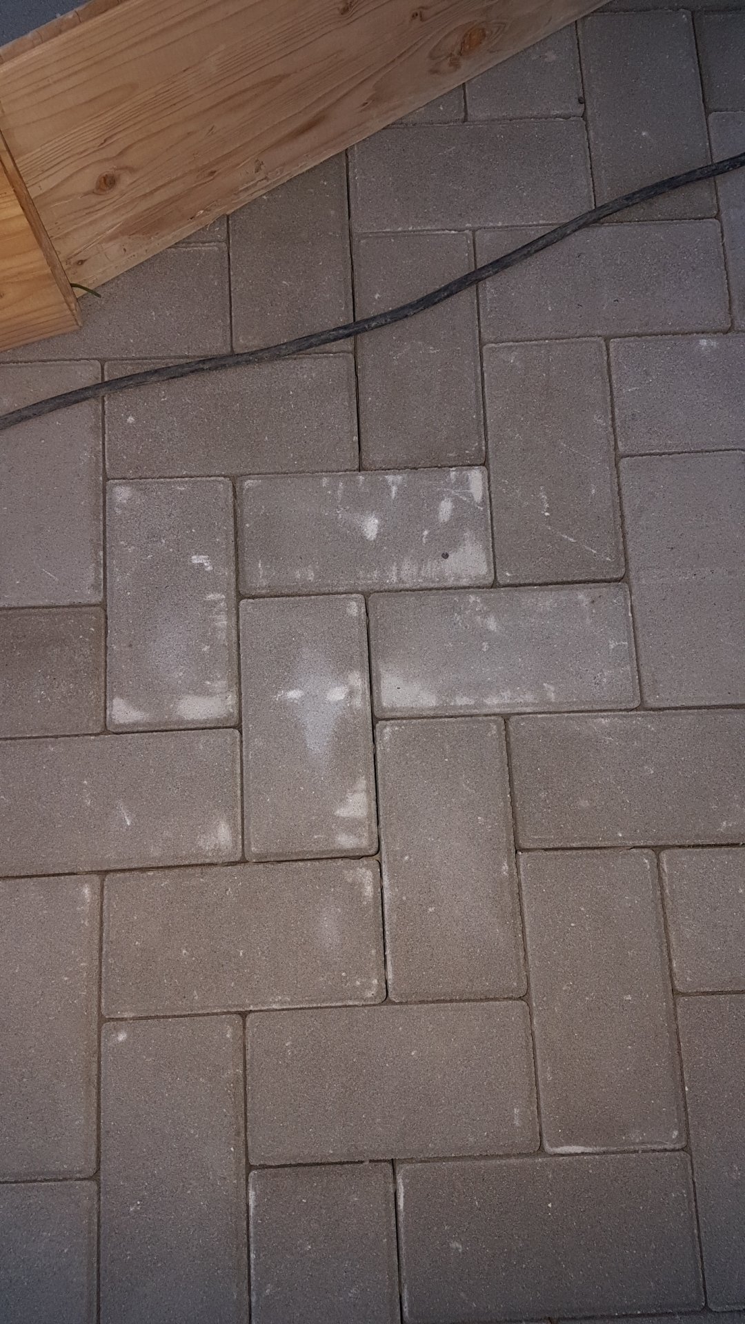

    Hallo in die Runde.
    Ich hab Betonpflaster gelegt. Einige Steine zeigen diese Verfärbungen und Punkte. Sieht blöd aus( ja ich weiss der Stein sowieso).Abwaschen kann ich das nicht siehe letztes Bild. Weiss wer was das ist? Wird wohl bei der Produktion entstanden sein.

    Ich würde sagen, das sind Abschürfungen der Oberfläche. Das kann man natürlich nicht abwaschen.

    Ja das kann man denken. Aber zwischen den Punkten diese ovalen Flecken die sind "drin"

    Das sind sehr wahrscheinlich die Ausblühungen des Betonpflasters. Kalk tritt schon aus bei Lagerung, wenn sie auf Kubikmeter lagern und dann Regen eintritt und dieses sich staut. Das ist mWissens kein Grund zur Rückgabe oder Mangel, da Betonpflaster nun mal aus diesem Kalk besteht, der da austritt. Es geht aber mit der Zeit auch wieder weg.
    Reiniger gibt es auch auf dem Markt.

    Mir ist letzten Winter ein Zusteller mit Schneeketten auf dem 7,5t LKW übers Pflaster gefahren. Sieht ähnlich aus. Was soll man machen.
    Man sollte es mit dem Perfektionismus nie zu genau nehmen sonst landet man am Ende noch in der Klapse.
    Nachtrag: ich glaube es gibt für diese Betonpflastersteine auch Farben zum nachfärben. Wäre villeicht ein Problemlöser um alles zu vereinheitlichen.

    Es wäscht sich ja irgendwann raus. Es ist nur Beton, es ist nur Auffahrt, genau.
    Unsere Granitplatten auf der Terrasse sind fleckig vom Grillen, von Besuch, die Chipse fallen lassen und von einer mit Blattläusen und mit Öl besprühten Pflanze, die im Wind das Öl schön auf fast alle Platten verteilt hat. Irgendwann fängt halt auch das Haus an zu leben… weil wir wohnen ;)

    Ja das hab ich falsch Ausgedrückt. Meinte das man sich im Vorfeld manchmal zu verrückt macht.
    Die Flecken sind nicht das Problem. Ich bin da pragmatisch.

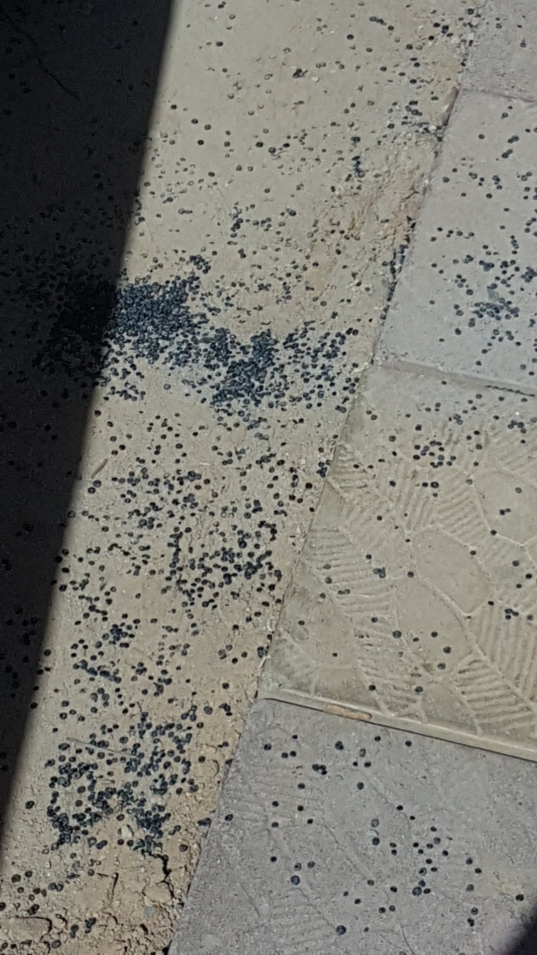

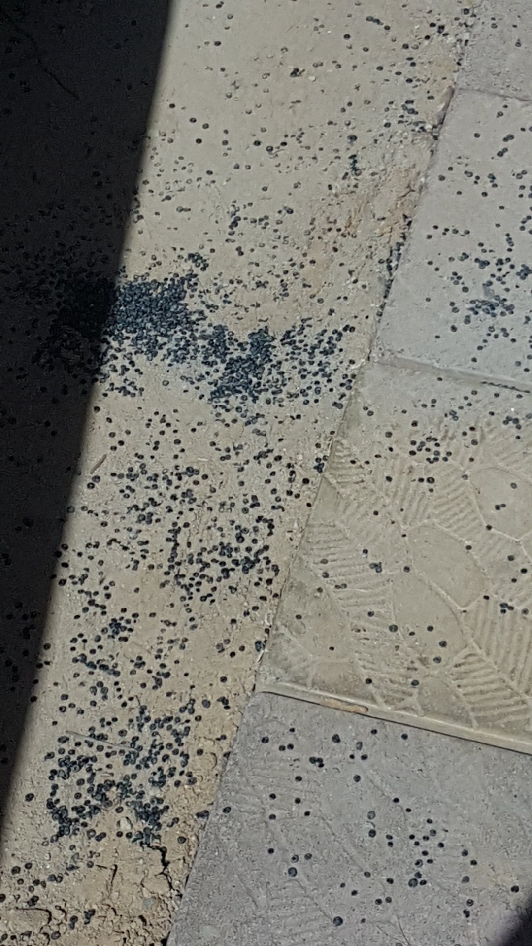

    Was mich mehr nervt ist das ich 3qm aussortiert habe da die Steine defekt sind und von der obersten Lagen schon Flecken drauf sind weil die Hydraulik vom Kran tropfte. Und da hab ich schon schlechte in den Verschnitt versteckt. Ist aber auch Laufweg und da will ich keine beschädigten Oberflächen.
    Aber was mich so richtig genervt hat ist der Sondermüll. Zwischen den Steinen sind so kleine Gummiflips die die Oberfläche voreinander schützen sollen. Davon ist so viel raufgepappt worden. Und da liegt jetzt überall rum.
