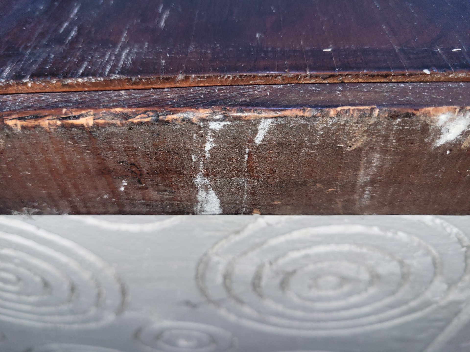

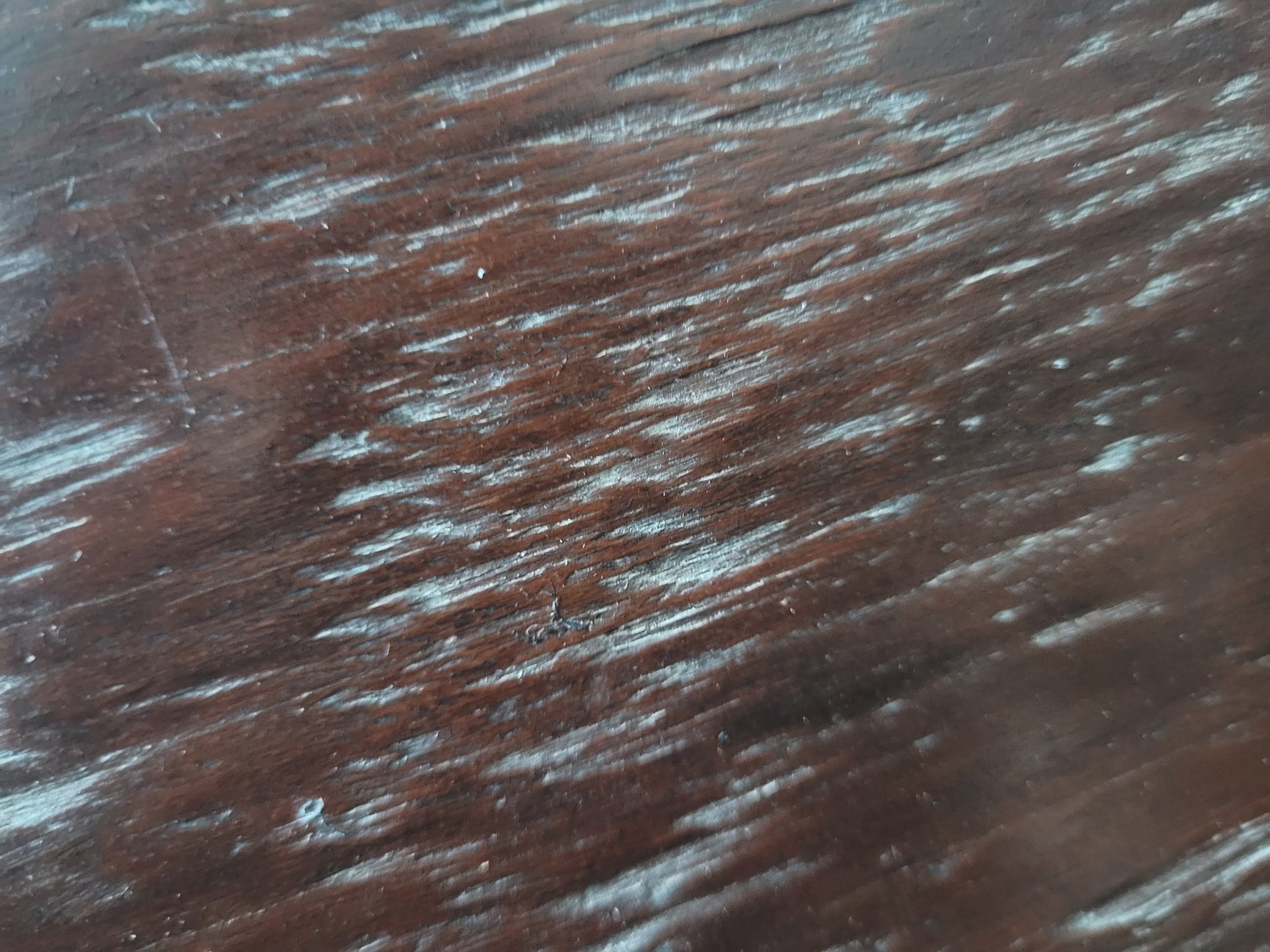

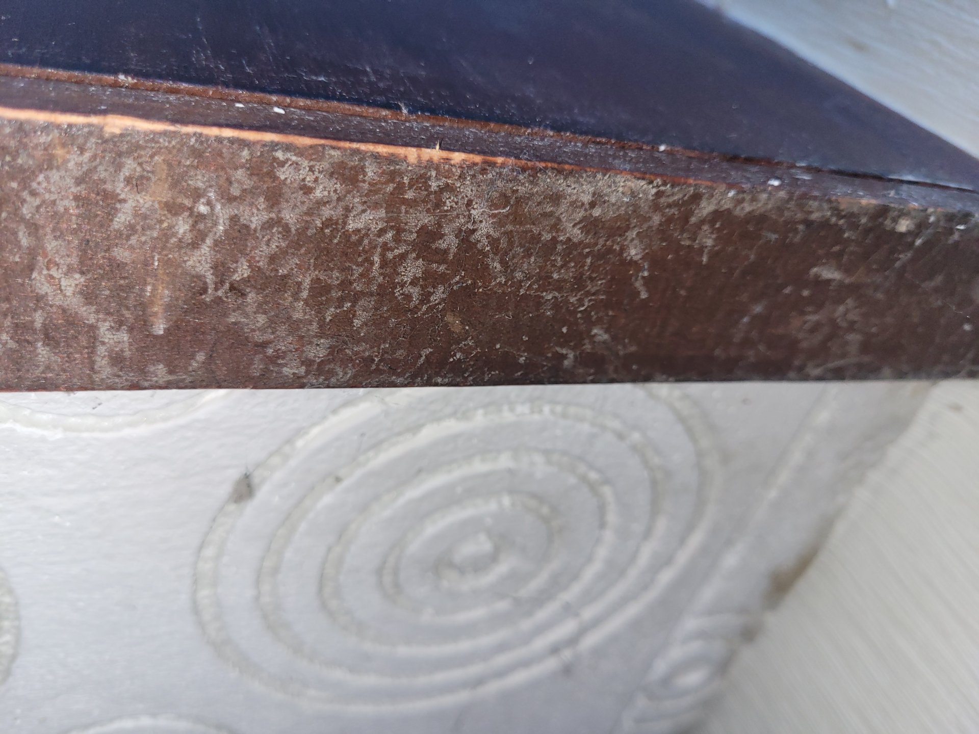

    Hallo liebe Leute,
    hat jemand schon einmal solch weiße Verfärbungen am Holz gesehen? Es ist an manchen Stellen leicht pudrig. Das ist eine alte Holzverkleidung in unserem noch nicht renovierten Treppenhaus. Im Internet bin ich auf Holzschutzmittel gestoßen. Aber das sah teilweise doch noch anders aus auf den Bildern. Ist es Schimmel? Wir haben das Treppenhaus oben auch sehr großzügig verputzt und abgeschliffen. Staubreste wären eine Möglichkeit. Allerdings lässt es sich nicht wegputzen.
    Danke für eure Antworten.

    Sieht nach einem Pilz aus. Ist dieser Raum recht feucht?

    Eigentlich nicht. Bzw. Liegt in direkter Nähe ein Badezimmer, da haben wir früher immer die Tür nach dem Duschen aufgemacht, sodass die warme Luft entweichen konnte und somit auch die Feuchtigkeit. Ich habe auch schon überlegt, ob das damit zusammenhängt.

    Dann achtet mal auf vernünftige Lüftung und Trocknung, behandelt das Holz mit einem geeigneten Fungizid und versiegelt es nach ordentlicher Trocknung erneut.
    Pilze sind kein Spaß.

    Wir nehmen die Holzplatten am besten ab. Danke für deine Antwort.

    Tragt dabei besser einen vernünftigen Staubschutz (FFP3, nicht 2), da sich dahinter mehr Pilz und Feuchte befinden könnte.
