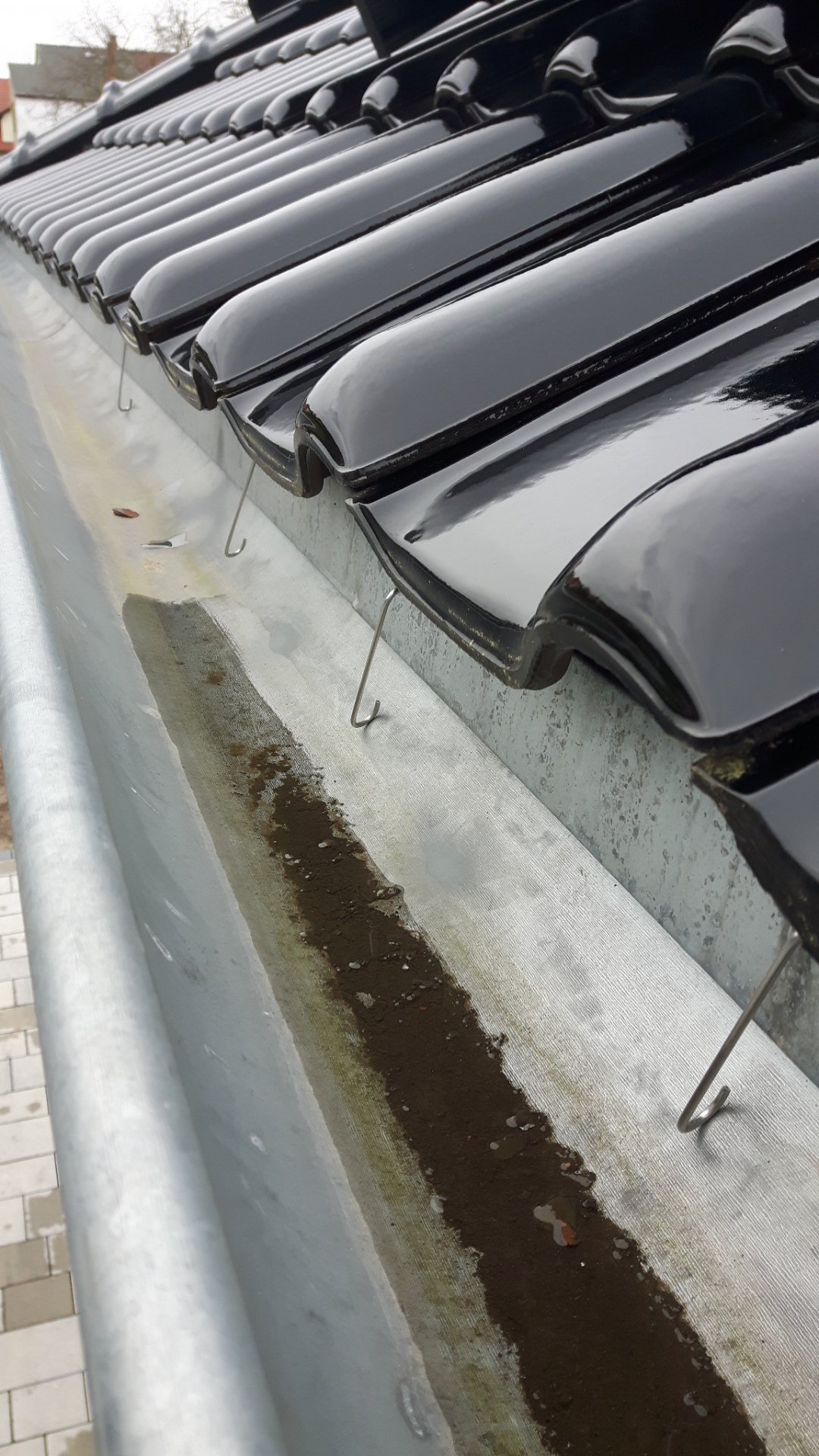

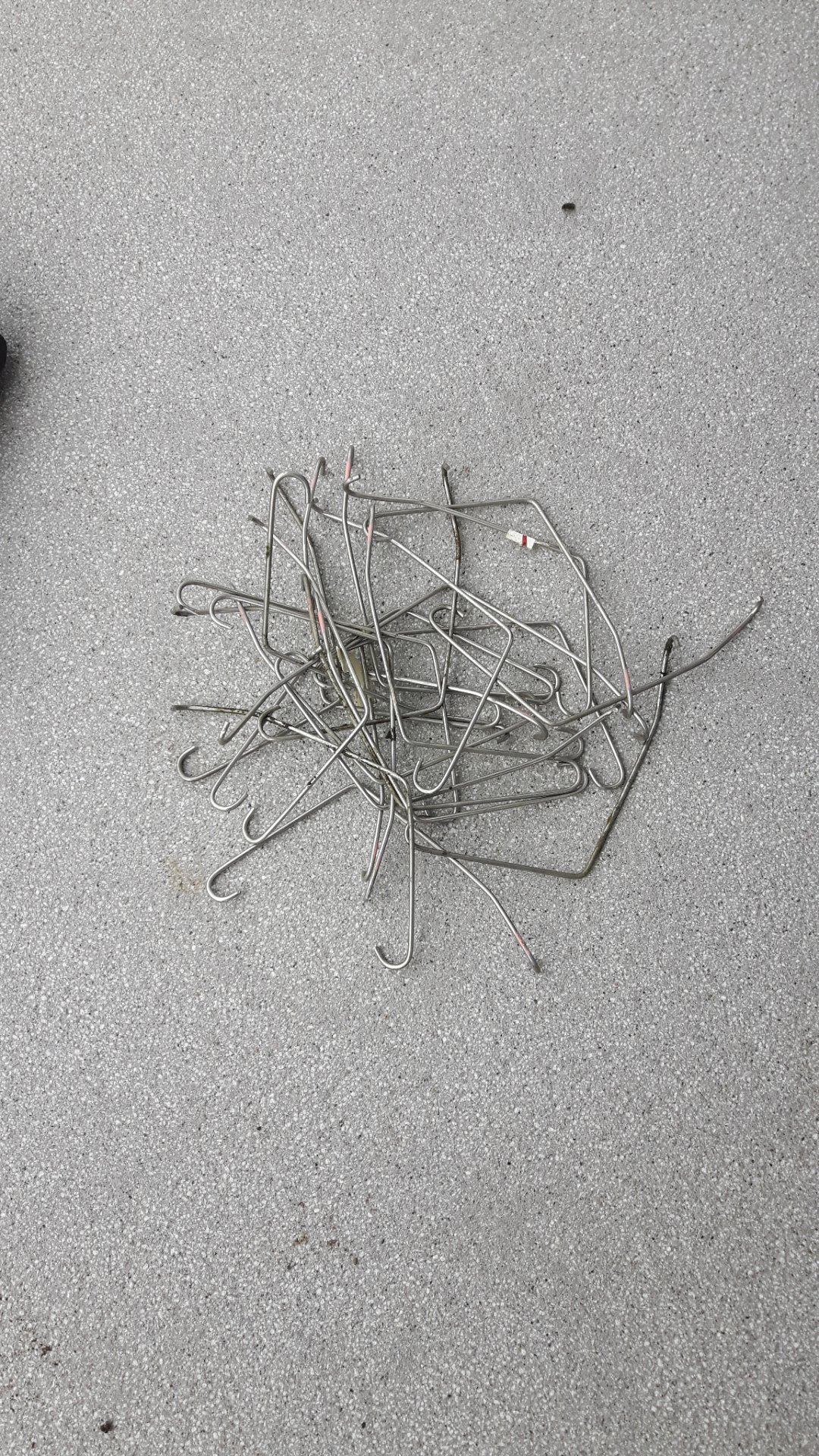

    habe gestern nach dem Sturm mal in meine Dachrinne geschaut.
    Da sind mir folgende "Haken" aufgefallen. Ein Teil lag in der Dachrinne,ein Teil steckte noch unter dem letzten Ziegel fest. Wo gehören die hin und welchen Zweck erfüllen sie ?

    Das sind Sturmklammern, die werden in die Dachlatten eingehängt und sichern die Ziegel gegen davonfliegen.
    In der Rinne haben die nichts verloren, evtl. hat da niemand aufgeräumt nach dem Dachdecken.
    Die die lose raushängen wurden offensichtlich falsch verbaut. Evtl. hat da jemand versucht, die auch in der untersten Reihe im Traufkeil einzuhängen, wofür sie nicht gedacht sind.

    O.K. Danke Dir.
    Ich werde mal unseren Dachdecker informieren,dass er sich die Sache anschaut. Mich wunderte nur,dass soviele Klammern in der Rinne lagen.:confused:
