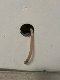

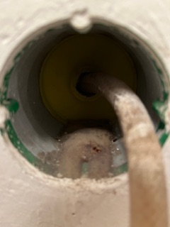

    Hallo in die Runde, in einem Keller (in jedem Raum/Außenwand) kommen diese Schläuche aus der Wand. Welche Funktion haben die Schläuche? Kann es hier früher einen Feuchtigkeitsschaden gegeben haben?
    Vielen Dank!

    Das dürfte ein vorsorglich eingebauter Injektionsschlauch sein, der später bei Bedarf - also im Falle von Wassereintritt - nachträglich verpresst werden kann.
