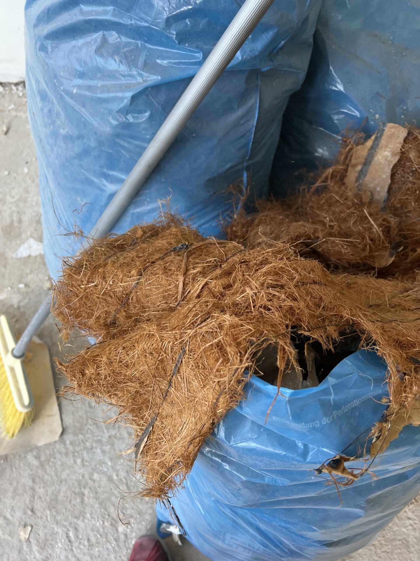

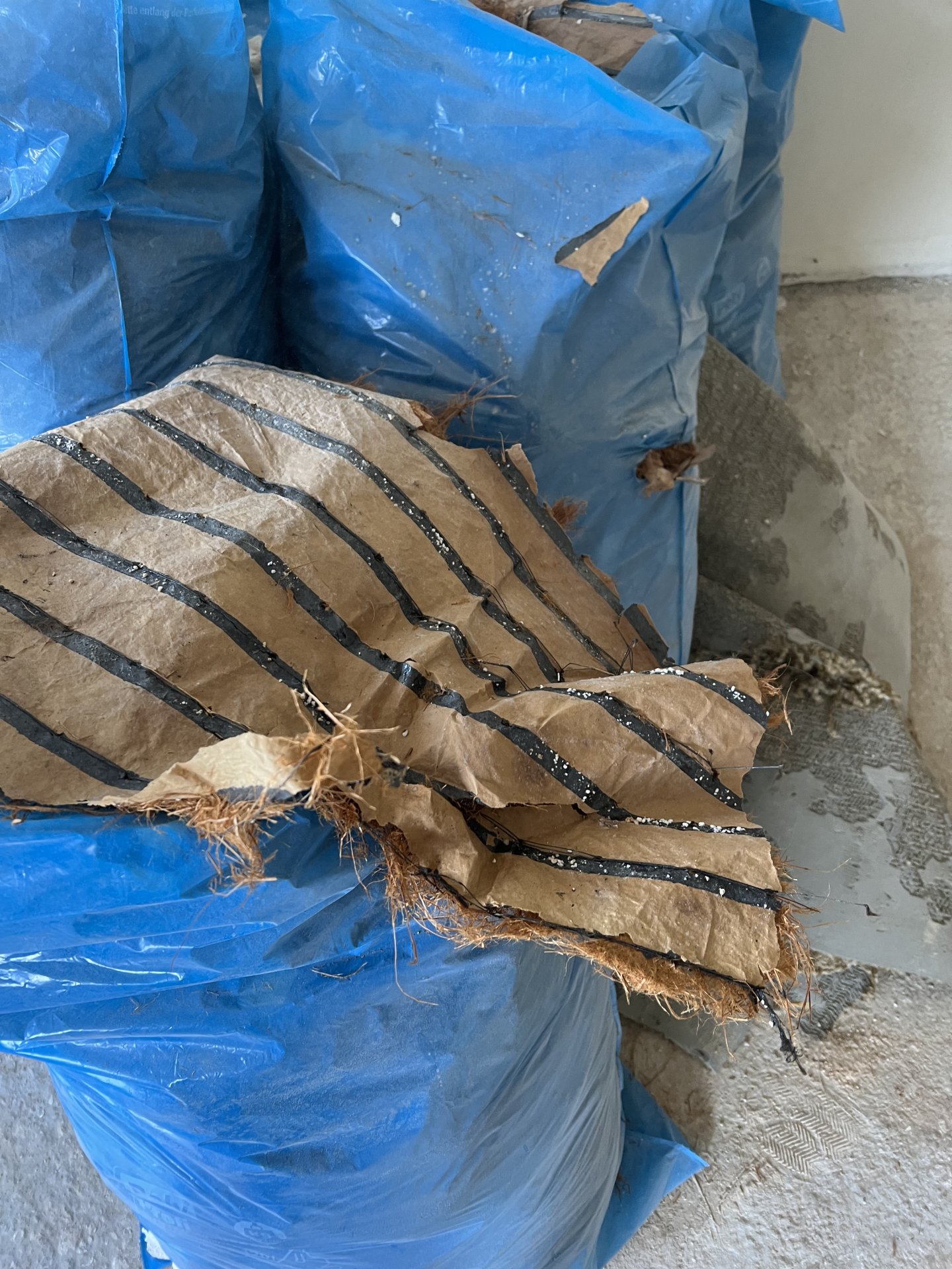

    Liebe Forumsmitglieder, wir sanieren derzeit unser Haus aus den 70ern. Den Estrich haben wir jetzt entfernt und darunter 2 Schichten gefunden, die wir nicht kennen. :-/
    Eine davon (hab dafür leider noch keine Bilder) ist wie Styropor, also leicht und kleine Kügelchen. Allerdings sind es keine Platten sondern die (sehr kleinen) Kügelchen sind alle lose.
    Darüber befindet sich etwas, von dem wir denken es könnte Holzfaser oder Stroh sein, wir sind uns aber nicht sicher. (siehe Bilder)
    Außerdem wird in unserer Statik der Begriff "Gerrix Isoliermatte" im Deckenaufbau erwähnt, sowie "Platte G63" bei der Beschreibung der Wohnungstrenndecken (Aufbau Betondecke, Gipsestrich, Platte G63, Putz). Das einzige was Dr. Google mir aber zu Gerrix ausspuckt ist Glaswolle und danach sieht das auf den Bildern nun nicht aus.
    Wir wären sehr dankbar, wenn jemand helfen kann. :(
