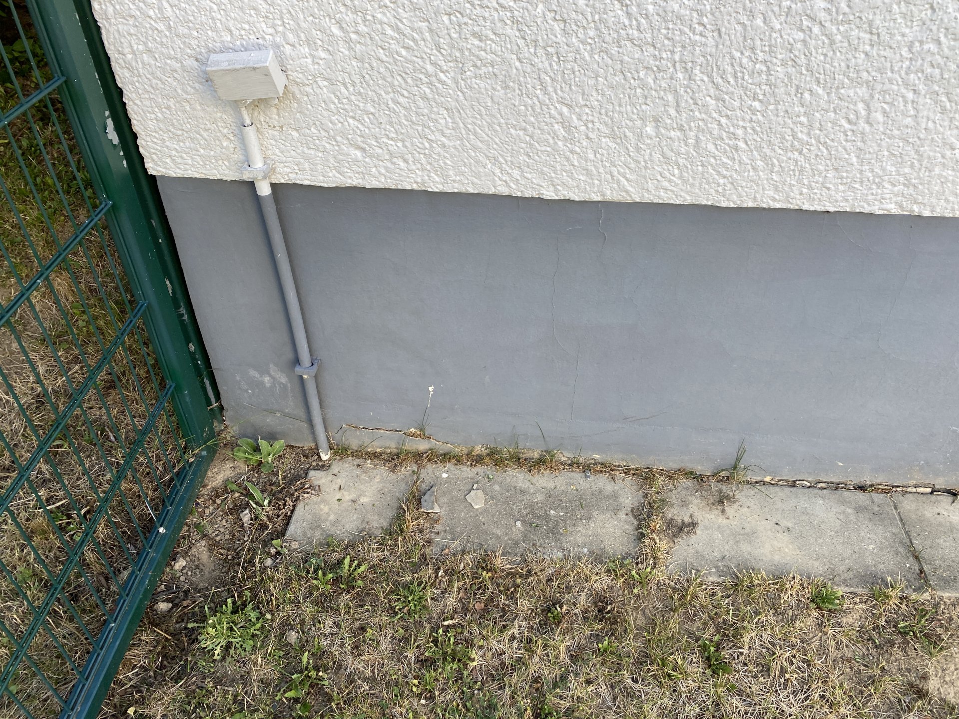

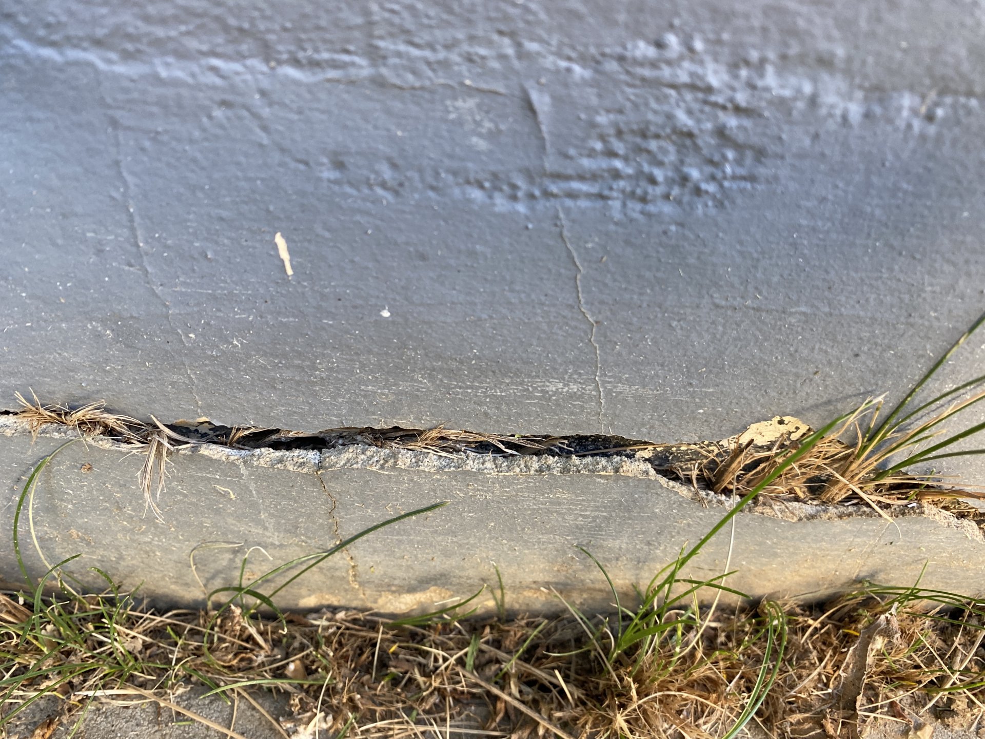

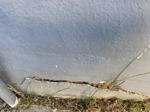

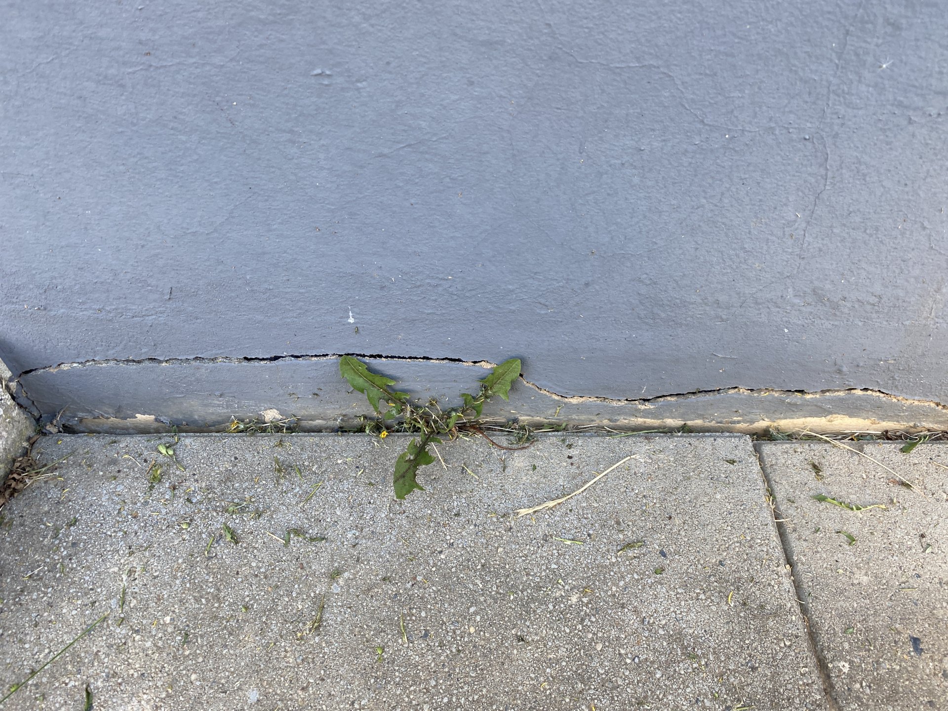

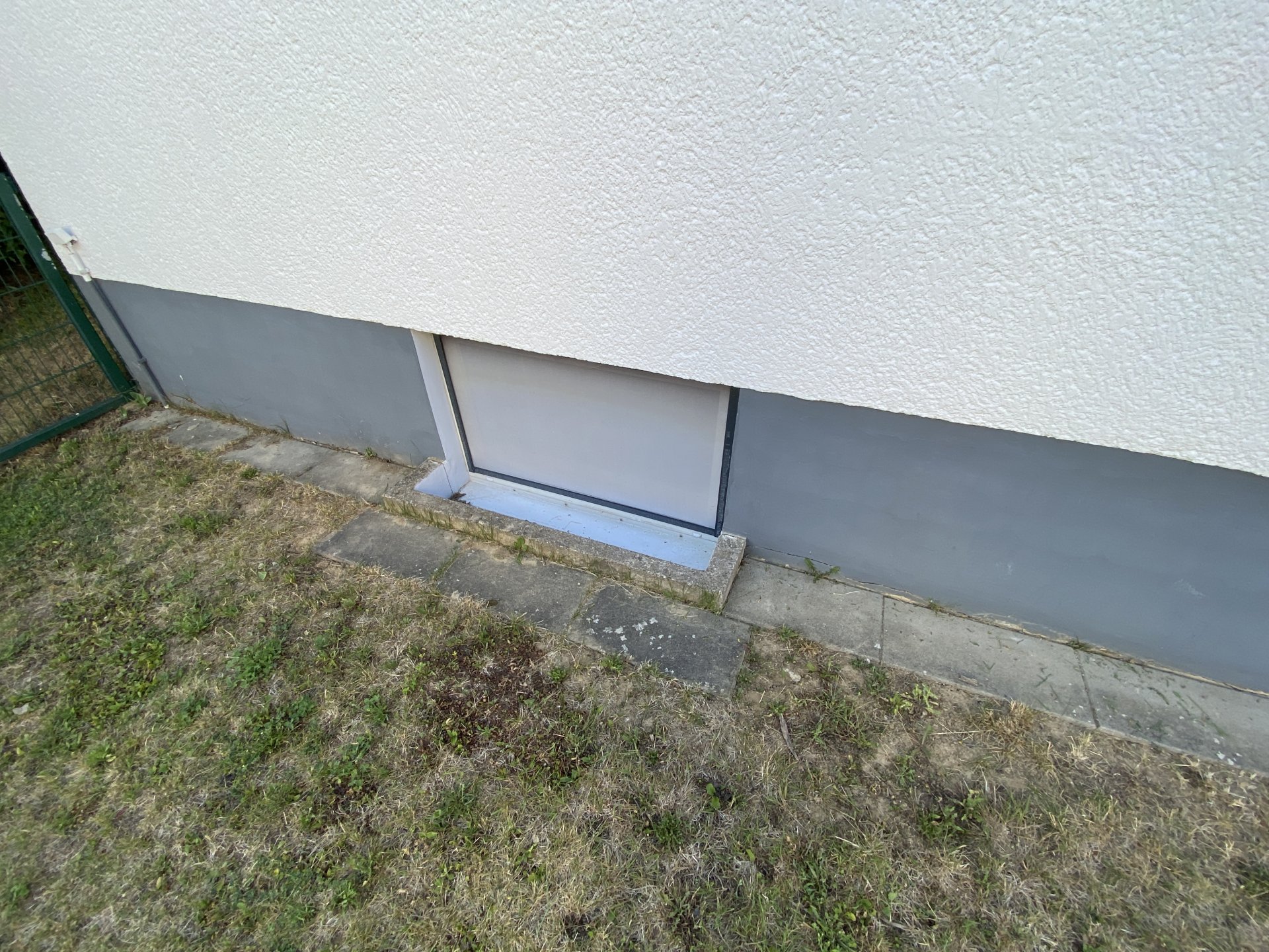

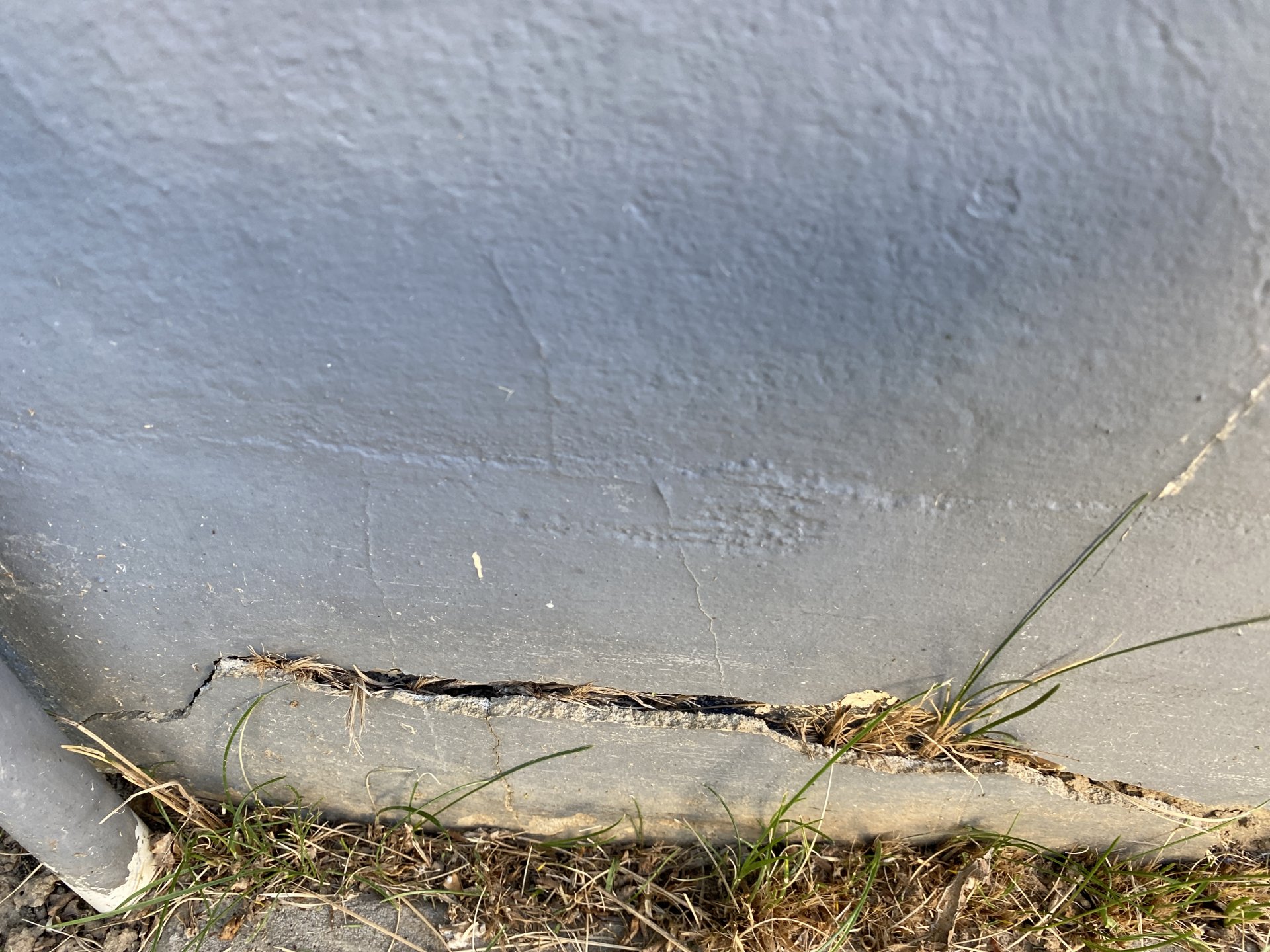

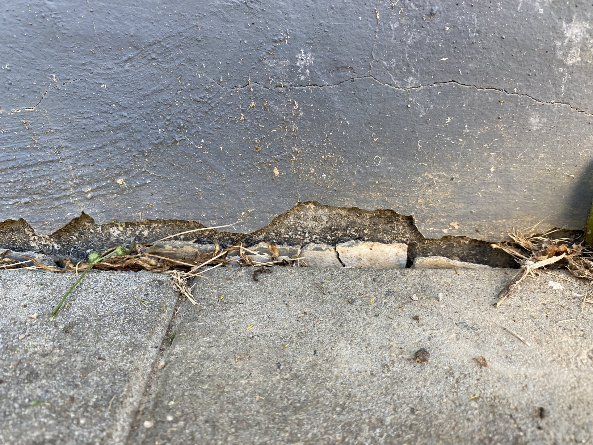

    Hallo Experten,
    An meinem Sockel habe ich entdeckt, dass der Putz riesig ist und bröckelt. In den Fugen wächst Unkraut und ich weiß nicht wie genau vorzugehen ist. Leider kann ich meine Frage im Moment noch nicht genauer formulieren und freue mich über jede Anregung. Hoffe die folgenden Bilder beschreiben meine Frage ausreichend. Was könnt ihr mir empfehlen?
  2. #2 petra345, 23.06.2022
    5.252
    1.028
    Die "Wildkräuter" und ihre Beseitigung sind ein Fall für den Gartenbau.
    Bei dem bröckeligen Putz wird nur freilegen , abschlagen und neu verputzen helfen. Dabei wird man sehen, ob in der Wand Feuchtigkeit aufsteigt, die immer wieder zu Schäden führt oder ob die Feuchtigkeit von den Platten an den Putz hochgespritzt ist.
