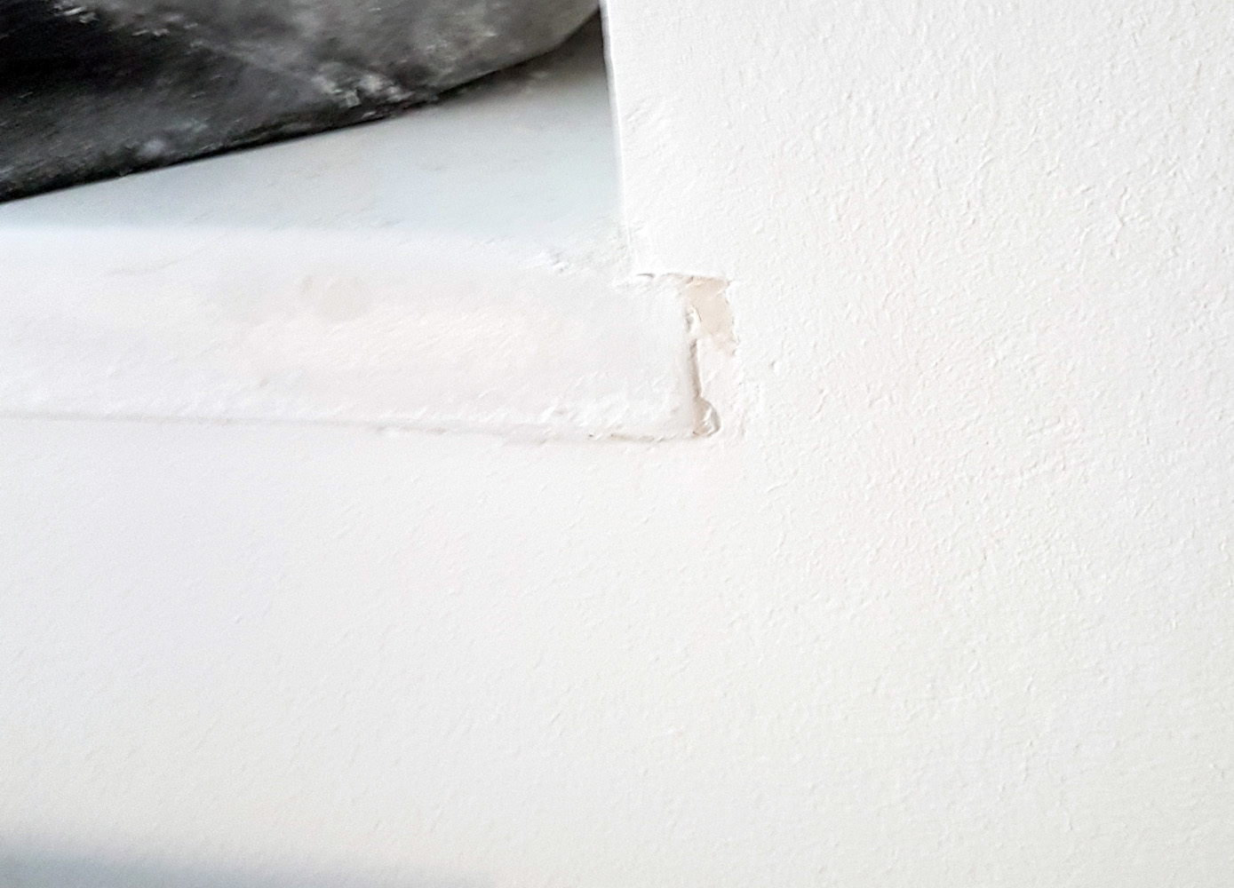

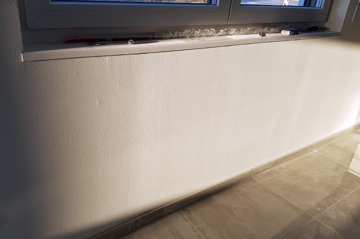

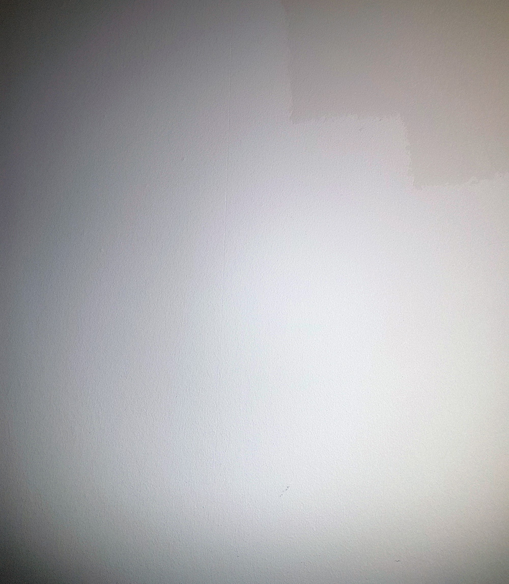

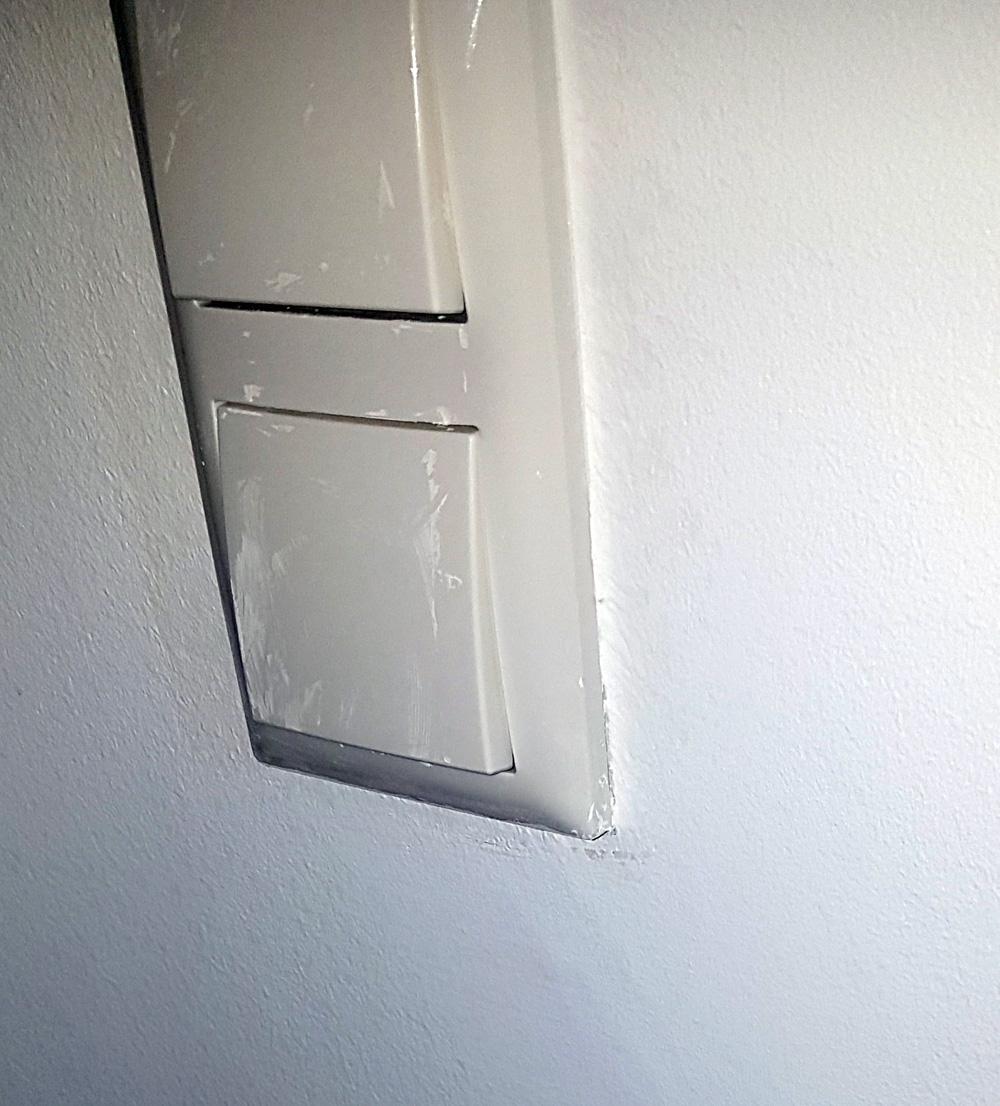

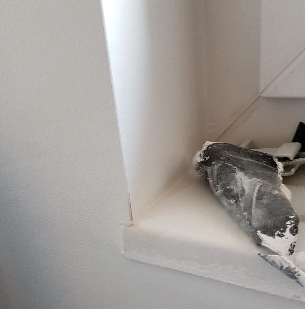

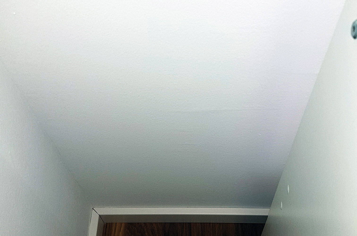

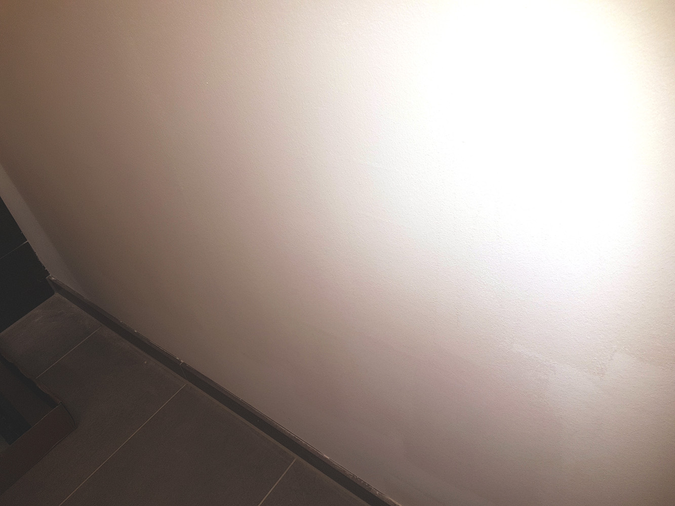

    mein Maler hat vollen Einsatz beim verschandeln meines Hauses gezeigt.
    Da mir die Leistung so gar nicht zusagt hat (vereinbart war Q3 mit Malervlies und zwei Mal weiss gestrichen) bin ich vor der Endabnahme mit einem zweiten Maler durch das Haus gegangen.
    Insgesamt wurden dabei über 90 Punkte beanstandet.
    Um es kurz zu machen - die Hauptkritikpunkte waren:

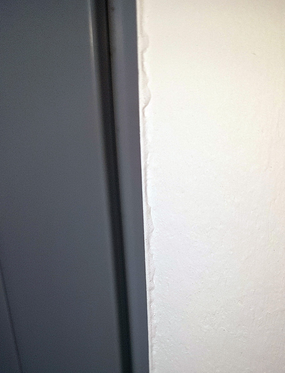

    -Ungeschliffene Außenkanten mit starken Farbnasen und abgelöstem Vlies.
    -Sichtbare Stöße zwischen den Vliesbahnen.
    -Uneben gespachtelte Wände
    -Generell unsauber gestrichene Wände
    -Treppe, Fensterrahmen und Fensterbänke mit angestrichen
    Der hinzugezogene Maler kalkulierte ca. 8.000€ für ein fachgerechtes Instandsetzen der Malerarbeiten, sagte jedoch auch gleich, dass er bezüglich Gewährleistung eigentlich keine Arbeiten von anderen übernimmt.
    Ich habe meinem Maler darauf hin eine Mängelanzeige geschickt und ihn aufgefordert, alle Mängel bis zum Tag X zu beseitigen.
    Er kam dann auch einen Tag vor Fristablauf und meinte er könne mit seinem Kollegen alle Mängel sicher innerhalb eines Tages beseitigen. Was soll ich sagen... seit dem sieht das Haus noch viel schlimmer aus. *heul*
    Überall sind Farb- und Strukturunterschiede zu sehen und die Wände sind noch welliger als vorher.
    Hier mal ein paar Bilder... wohlgemerkt nach der Nacharbeit... ich könnte beliebig viele "grausame" Fotos einstellen - die Uploads sind aber auf 10 Stück begrenzt...
    Wand im Essbereich.

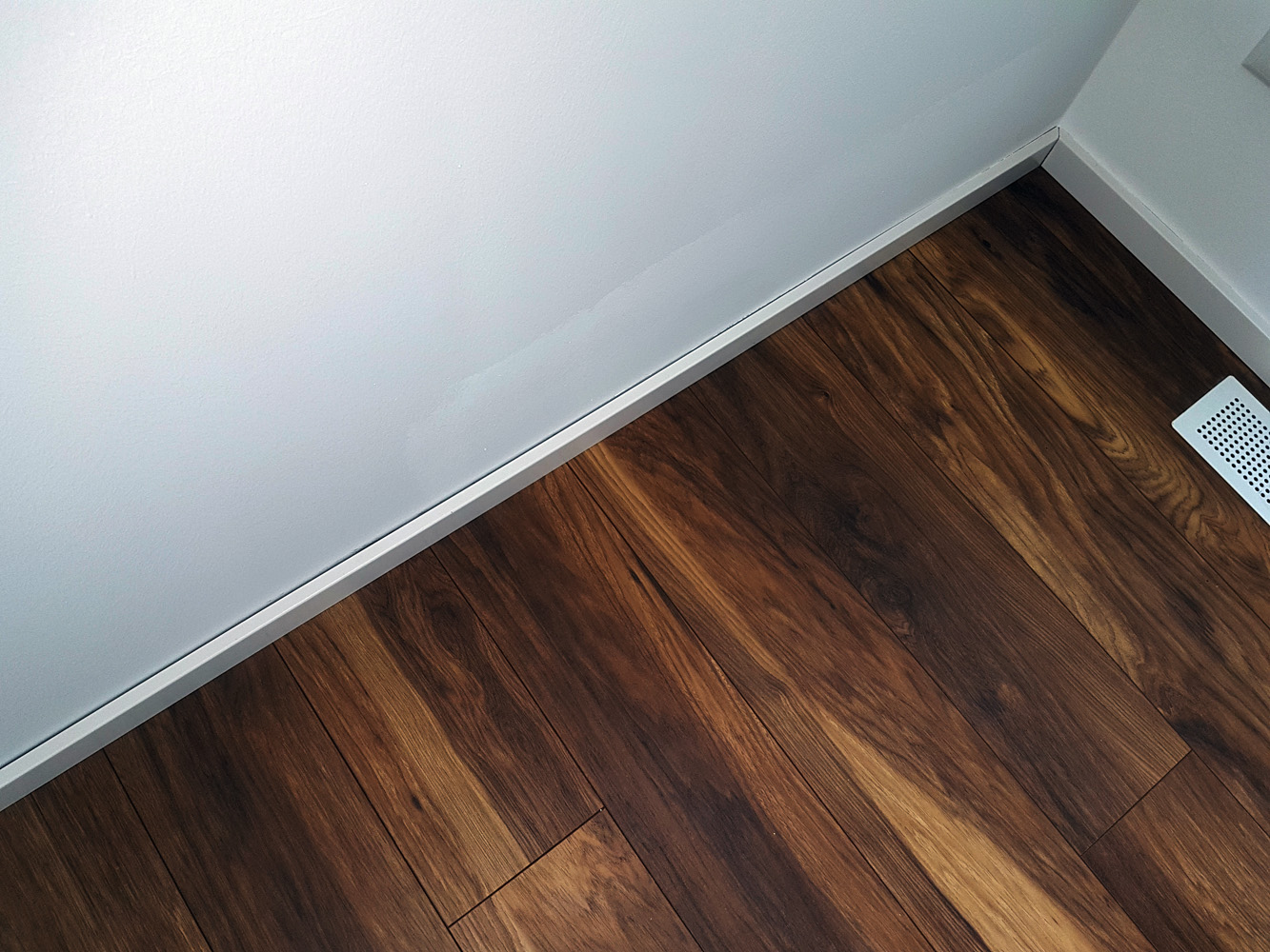

    Fensterlaibung im Schlafzimmer
    Lichtschalter WC OG:

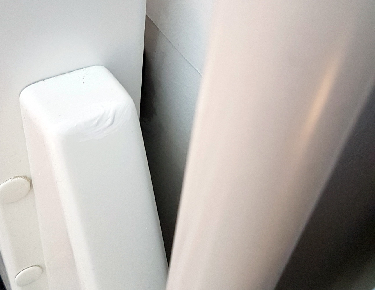

    Treppe:

    Wand Spielzimmer
    WC OG:

    Meine Frage ist jetzt - "Wie mache ich weiter?"
    Leider habe ich einen großen Fehler gemacht und schon einen Großteil der Rechnung vor Fertigstellung bezahlt... es sind nur noch 2600€ offen - die ich natürlich erstmal nicht bezahle. Nach dem deletanitischen Ausbesserungsversuch will ich den Maler aber auch auf gar keinen Fall wieder im Haus haben. Ich frage mich jetzt, in wie weit ich einfach einen dritten Maler (sofern ich denn einen finde) kommen lassen kann der die schlimmsten Dinge noch ausbessert.
    Wie müsste in diesem Fall die Beweissicherung aussehen... mal angenommen ich lasse einen dritten Maler kommen und danach meldet sich Maler 1 und sagt "Hier ist doch alles schick - gib mir mal mein restliches Geld." - dann stehe ich ja ziemlich blöd da.
    Danke für eure Tipps...

    Ab zum BauFACHanwalt, Mängelanzeige evtl. mit Ersatzvornahme schreiben LASSEN
    frag mal bei der zuständigen Handwerkskammer nach einem vereidigten Gutachter für Maler u. Lackiererhandwerk

    Baufachanwalt ist im Prinzip richtig. Aber ein brauchbarer ist so selten wie ein weißer Elefant in Sibirien.
    Aber unabhängig davon wird ein Gutachter benötigt, der als unabhängiger und vereidigter Fachmann die Sache beurteilt und später dem Anwalt die Fragen übermittelt, die der vom Gericht bestellte Sachverständige überprüfen und beantworten soll.
    Ein Urteil ist nach den Erfahrungen in 5 Jahren zu erwarten.
    M. a. W.: Entweder man einigt sich außergerichtlich oder man hat 5 Jahre Schriftwechsel in den nächsten Jahren.

    Hat er eigentlich tatsächlich die Fensterbänke einfach mitgestrichen? Sieht auf dem Bild Wand im Essbereich so aus, da sieht man ja auch schön das die Wand nicht in Q3 gespachtelt ist sondern sehr uneben ist.
    Ich denke aber das du ohne Anwalt und Klage höchstens den Restbetrag wirst behalten können und das auch nur wenn er da "mitspielt". Ich würde die Mängle erstmal erneut rügen und hören was er sagt. Dann kannst/musst du weitersehen, er hat ja neben den fachlich nicht korrekten Arbeiten dann sogar Sachen beschädigt bzw. zumindest verschmutzt.

    Das Pferd wird wieder von hinten aufgezäumt.
    Was war überhaupt genau und wie (schriftlich) beauftragt ?
    BGB oder VOB ?
    Q3 für was ? Spachteln ?
    Mit Streiflicht hat er zwar nicht ganz unrecht, aber den Murks sieht man hier ja auch von 400 Meter Entfernung.

    damit ist doch alles klar, Q3 ist das bei weitem nicht, wenn er anderes behauptet, lass es dir schriftlich vorlegen,
    da gibt es nämlich genaue Unterlagen wie Q3 auszusehen hat

    @abinseigenheim (mit verpfuschen Wänden): Dazu muss man auch kein Fachmann sein, um das zu erkennen. Ein Blich auf den "versifften" Schalter reicht doch. Ich hätte dem klipp und klar gesagt, er braucht morgen nicht mehr kommen. Punkt!
    Basierend auf welchen Referenzen wurde dieser "Schmierer" beauftragt?
    @Alex88, cschiko: Wer eine solche Arbeit abliefert, ist auch nicht gewillt so nachzubessern, dass der BH zufrieden ist. Malergesellen können das aber niemals gewesen sein.
