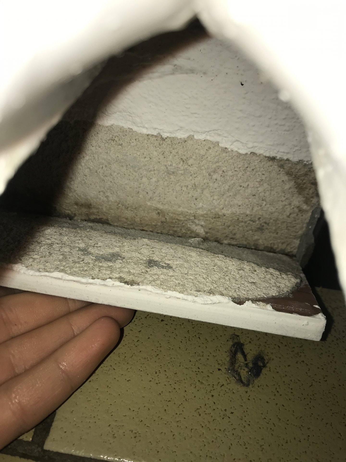

    Ich habe an meinem küchenboden fliesen als leiste und eine von denen ist ab. Darunter sieht es aus wie auf dem foto.
    Was soll ich tun wenn der kleber mit asbest ist? Kann ich das einfach so lassen und ignorieren? Ist das riskant? Mache mir schon mega viel gedanken wegen diesem ganzen asbest ding, halbwissen ist eben gefährlich
    Bitte helft mir weiter :((

    Fliesenkleber drauf und wieder ankleben ?

    Das kann man einfach so? Oder setzt sich dann nicht was frei? Oder muss ich was versiegeln dann oder so?? Ich hab wirklich null ahnung

    Erstens extrem unwahrscheinlich dass in Fliesenkleber Asbest ist zweitens nur eine lockere Fliese was soll sich da frei setzen wenn du 5mm Kleber drüber ziehst und das Ding an die wand pappst ?
    klar du kannst natürlich auch eine Probe entnehmen und ins Labor einschicken halt ich aber hier total übertrieben.
    Ich gehe mal davon aus dass du sowieso eine Maske zuhause hast und nicht vorhattest den alten Fliesen Kleber von der Fliese zu schleifen und dabei zu inhalieren

    In solchen Fällen ist Asbest weder zu erwarten noch in irgendéiner Weise gefährlich,
    sofern es nicht durch Abschleifen o.ä. freigesetzt wird.
    Fliese neu verkleben birgt keinerlei Gefahren.
    Es gibt noch massenhaft freiliegende Asbestzement-Dächer und auch noch Nachspeicheröfen ohne dass die Bewohner davon negativ betroffen werden oder höhere Krebsraten zu verzeichnen sind.
