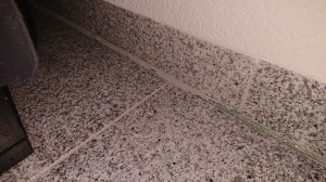

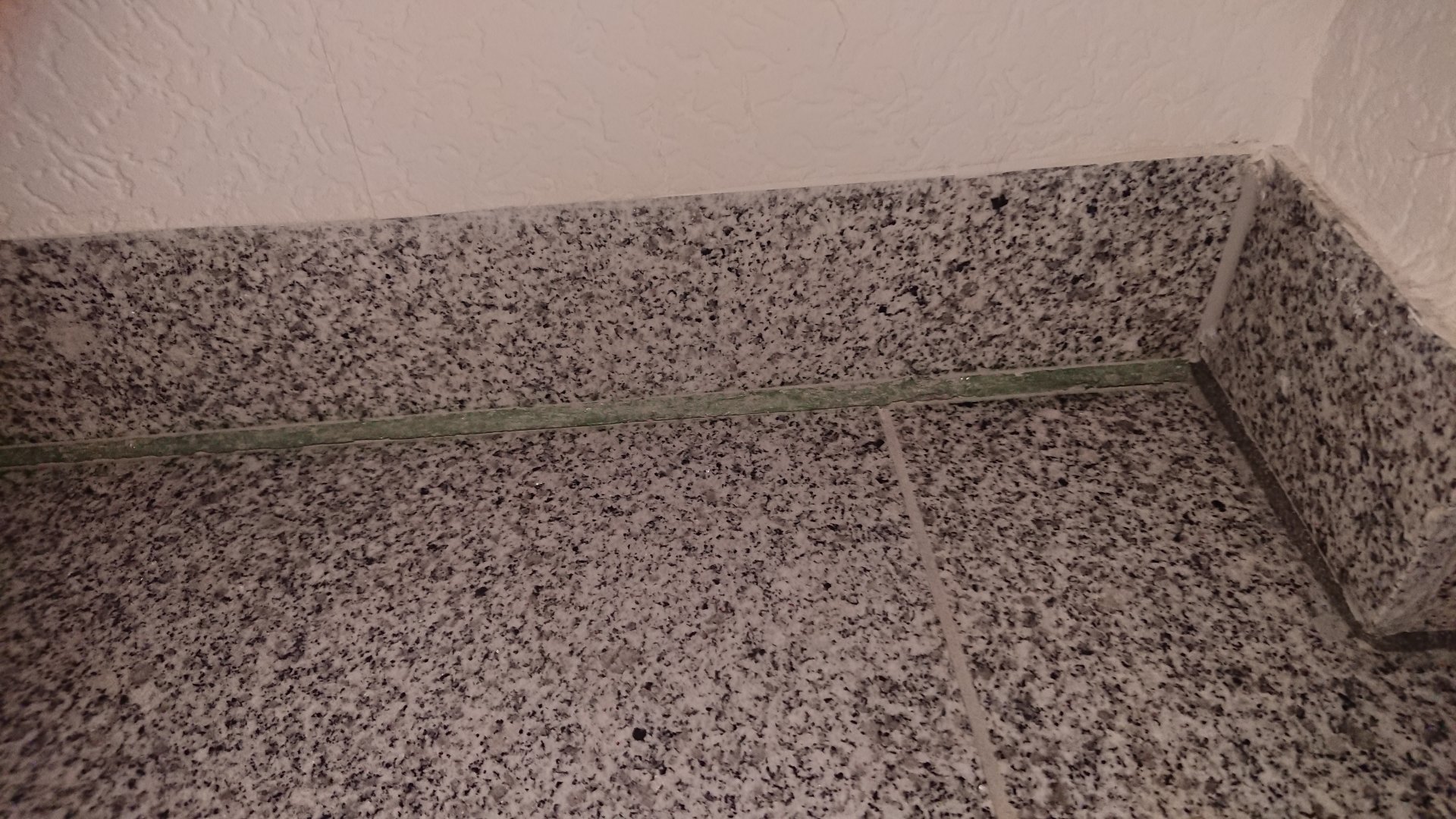

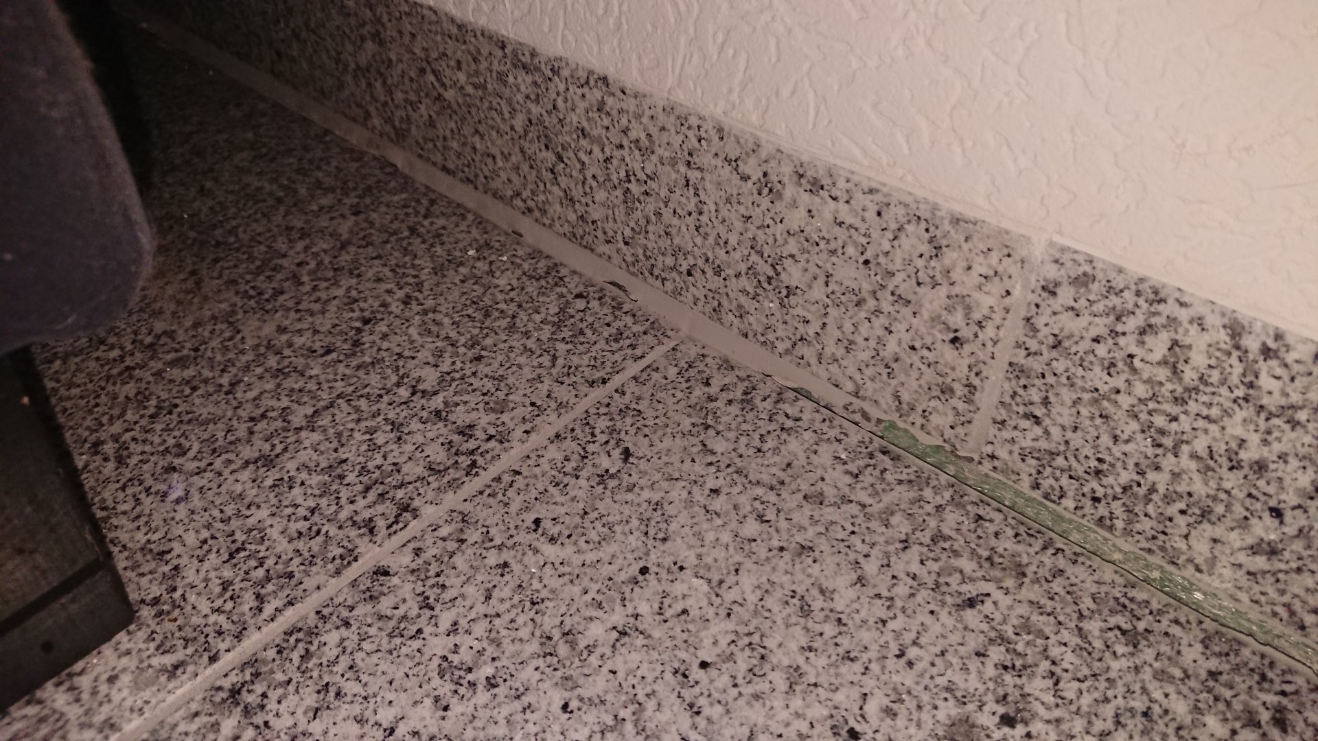

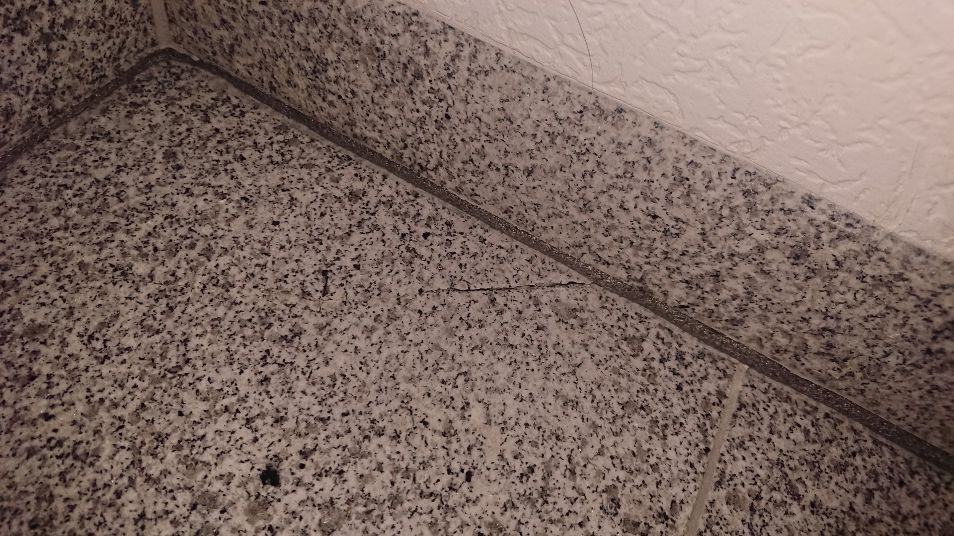

    Ich bin neu hier. Vor 6 Jahren haben wir unser Haus kernsaniert. Eine Firma hat damals die Decke bzw Boden übernommen. Ganz unten sind soweit ich weiß Styropor. Jedenfalls hat sich der Boden mittlerweile bis zu einem Zentimeter gesenkt. Problem ist nun das die ganzen Fugen reißen. Siehe Fotos...teilweise brechen an den Ecken auch die Granitplatten. Was würdet ihr machen um diese Riesenspalten zu überbrücken ohne nun übergroße Fugen zu erhalten...
    Oder muss sogar die Firma dafür aufkommen? Ich bin für jeden Rat dankbar
    Ps. Meine Alternative ist Fugenunterfüllprofil und neu verfugen.

    Ja, äh, neu verfugen halt. Sehe da keinen riesen Spalt - ist halt so bei entsprechender Belastung und wenig druckstabiles Material.

    Was willst Du denn jetzt? Füllmaterial kommt immer rein wegen der Dreiflankenhaftung, Du Schlaubi...
    Und 1 cm ist jetzt nicht riesengroß - und letztlich ist es so und nicht zu andern. Die Lösung haste ja selbst schon geschrieben.

    Innen? Verlegefehler so oder so raus damit, ich kennen keinen Fliesen Verleger oder Plättler der den Sockel derartig unsinnig anbringt .... Was die Senkung betrifft nach den Jahren das kann schon ein Mangel sein - dazu müsste der Boden aber geöffnet werden, um den Untergrund zu untersuchen ich nehme an irgendein 'Billig Styropor' was nicht druckfest ist.

    Welche Fugenbreite war denn ursprünglich bzw. geplant ? 0,5 cm ?
    Wie ist der exakte Bodenaufbau ? Mit Gewährleistung wird es schwierig nach 6 Jahren !

    Nein Simon wenn da ein Standard Styro drinne liegt - bleibt es ein Mangel vom Errichter... auch nach 6 Jahren oder 10 völlig wurscht...

    Steht doch in den Dokumentationsunterlagen was eingebaut wurde, haha.

    Einen Auftrag wirds ja wohl geben. Und Styrodur oder XPS gibts auch schon seit ein paar Jahren
