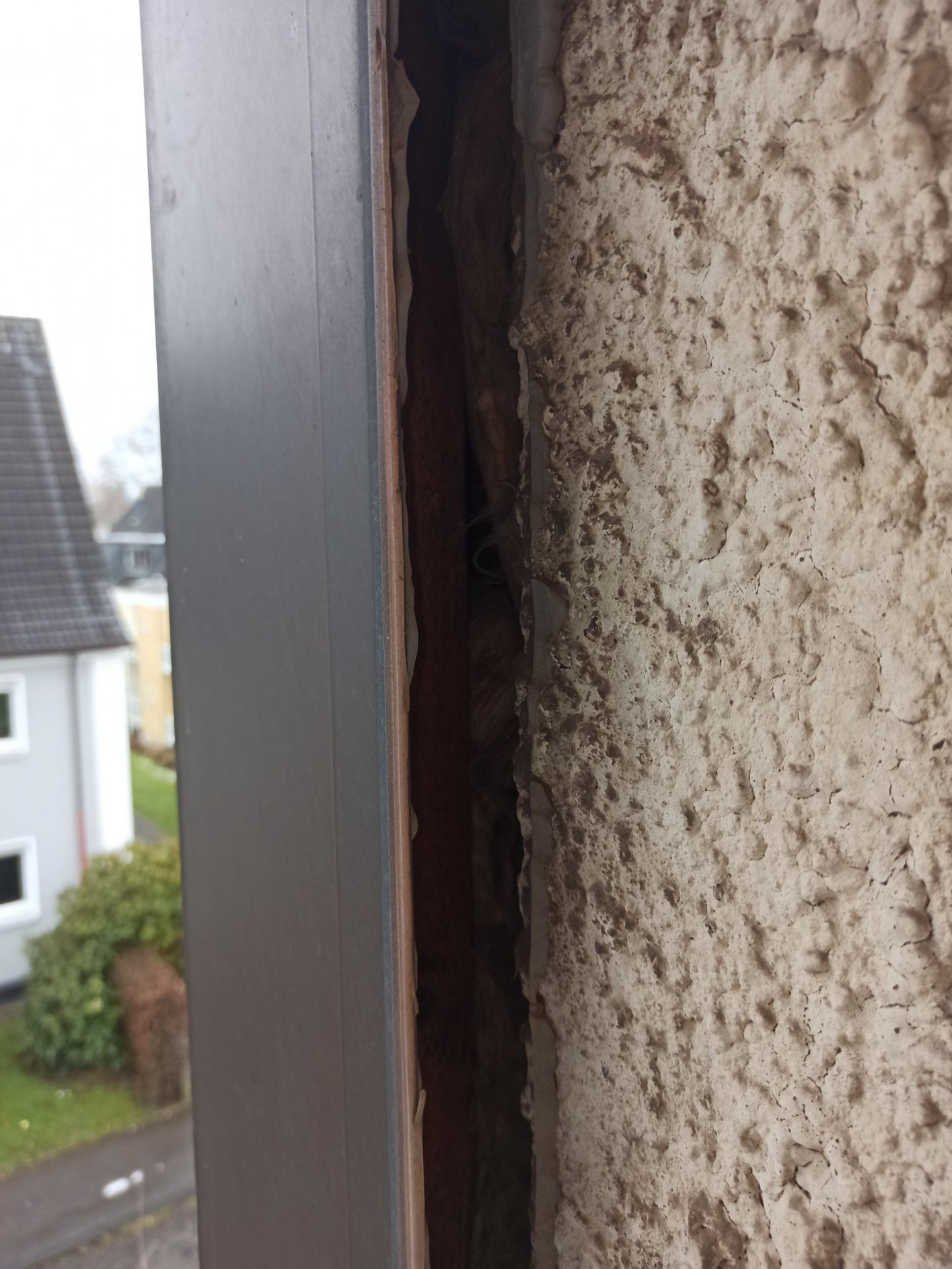

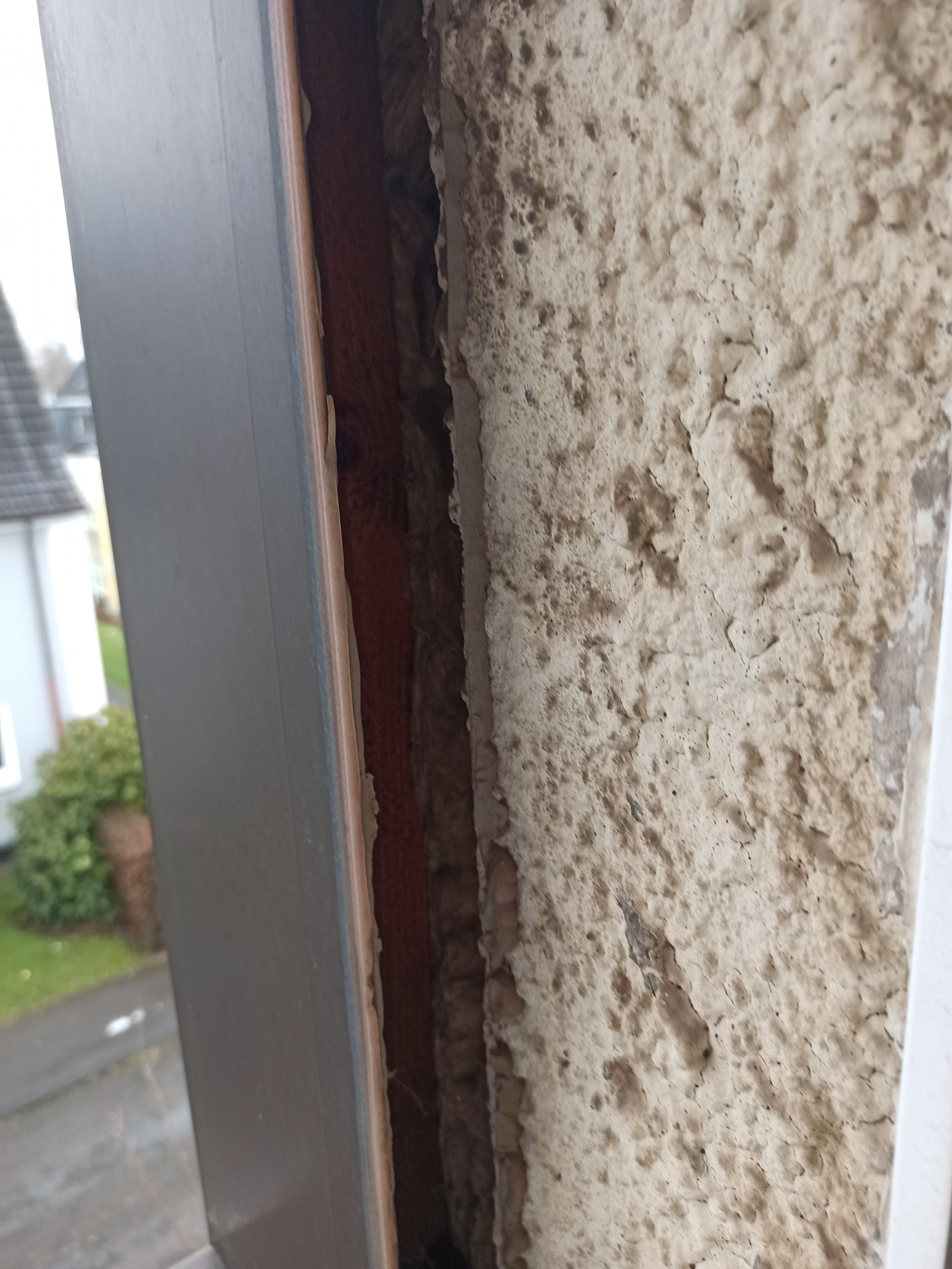

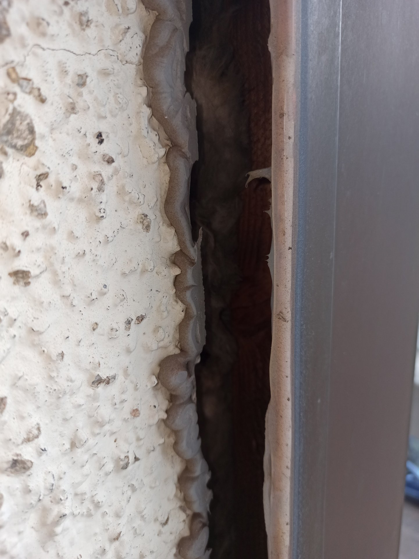

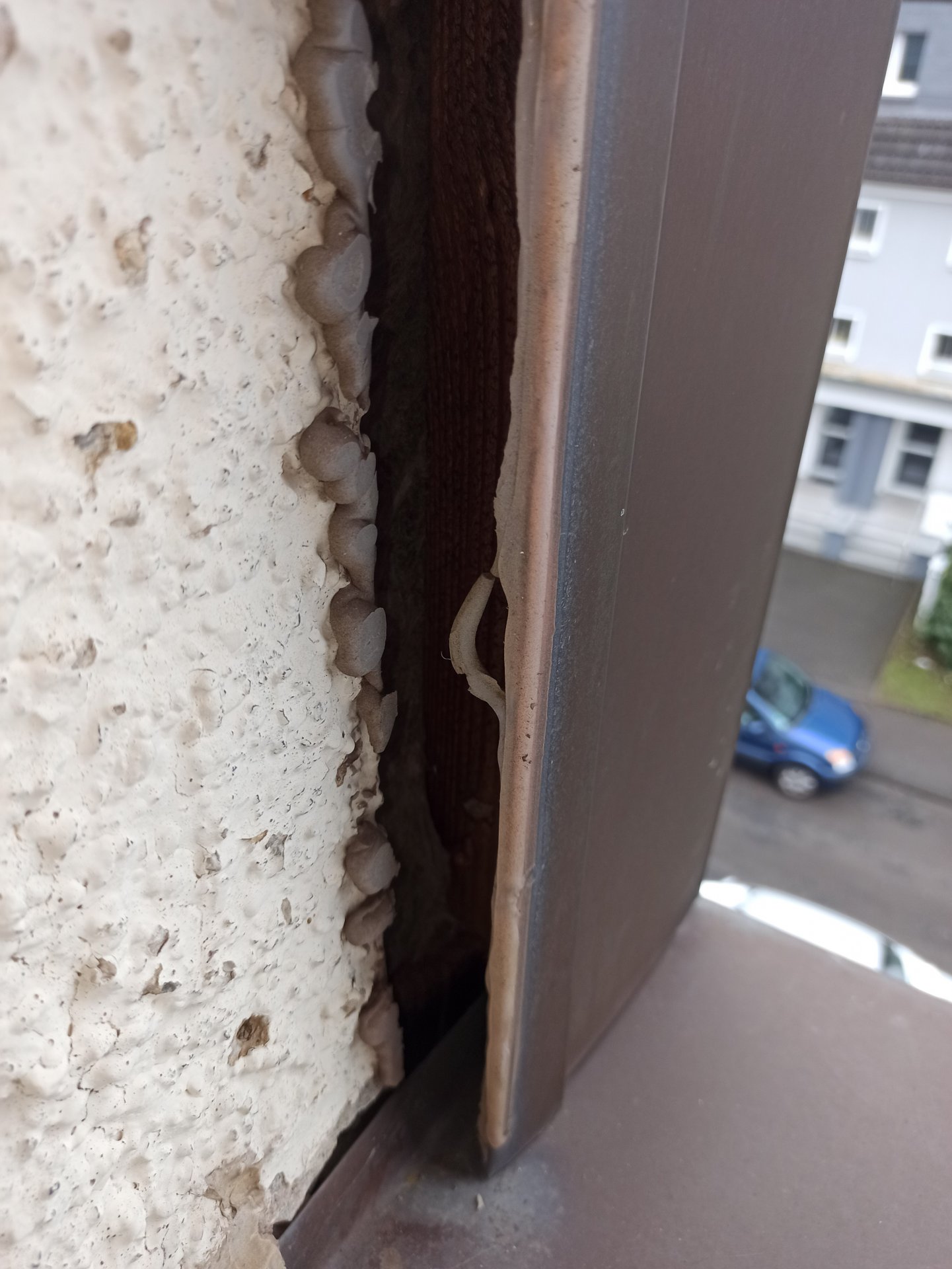

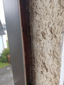

    So, das Problem ist bis heute da.
    Mir ist etwas am Fenster aufgefallen.
    Die Dämmwolle in der Fassade liegt offen. Da ist ein Schlitz. Und zwar so, dass Luft reinzieht.
    Ich hoffe, dass ist auf den Bildern erkennbar.
    Hier ist wohl vor 10 Jahren die Fassade des Hauses aus den 30iger Jahren gedämmt worden.
    Kann das die Ursache sein?
    Kann ich den Schlitz mit PU Schaum versiegeln?

    Ich denke die Fotos sind nicht besonders aussagekräftig. Ich würde noch ein paar mehr machen - auch größere Ansichten.

    Ja stimmt. Besser kriege ich es nicht hin.
    In den Schlitzen ist eben Dämmwolle, die da luft-offen locker drin ist. Da zieht schon Luft rein.
    Ich habe im Badezimmer auch das Problem, dass es aus den Wänden zieht.
    Im Schlafzimmer zieht es eben auch - Das ist das Hauptproblem. Ständig zieht nachts kalte Luft durch mein Gesicht und ich bin immer wieder erkältet.
    Ich kann aber im Schlafzimmer keine undichte Stelle finden. Habe es mit dem Kerzentrick und dem nassen Finger-Trick versucht.
    Daher vermute ich als Laie, dass es "Kaltluftfall" ist. Dabei ist keine undichte Stelle vorhanden, sondern auf Grund von Dämm-Problemen kommt es im Innenrum zu kalter Luft.
    Da ich gerade schon wieder wegen Erkältung krank bin und nachts vom kalten "Wind" ständig wach gemacht werde, habe ich letzte Nacht die Fugen im Bad abgedichtet. Da scheint jetzt nichts mehr zu ziehen.
    Im Schlafzimmer ziehts aber immer noch.
    Ich kann an den Fenster und an den Steckdosen keine undichte Stelle finden.
    Diese beschädigte Aussendämmung auf den Fotos ist eben direkt am Schlafzimmerfenster. Ich vermute, dass es deswegen so Kaltluft im Innenraum kommt, bin aber kein Experte.
    Wer noch Ideen hat, immer her damit.

    Tip: Folie drüber und an der Wand dicht verkleben.
    Wenn es dann nicht mehr zieht hast du das Problem gefunden.
    Kannst du ganz einfach an allen Verdachtsstellen durchführen.
