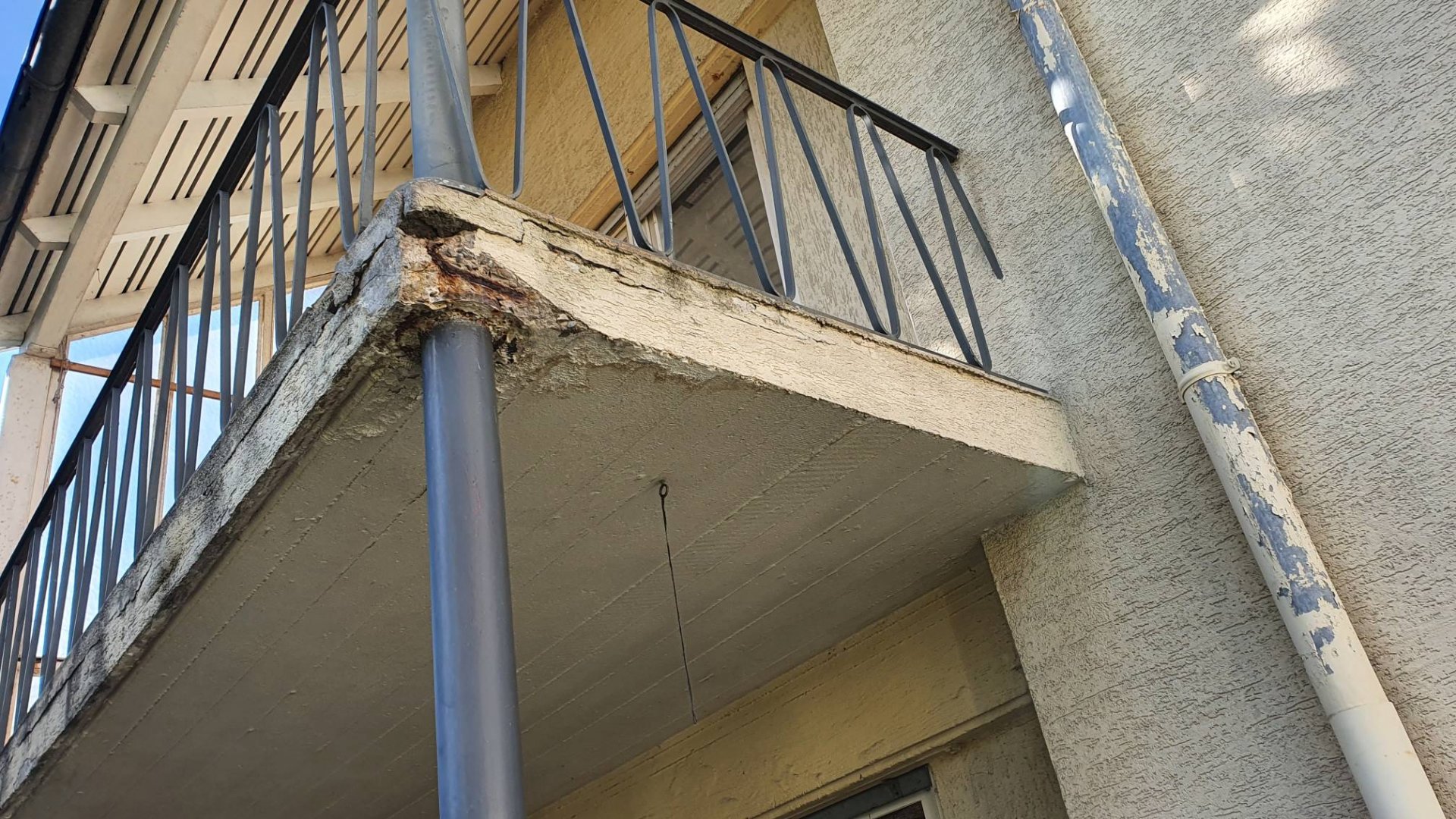

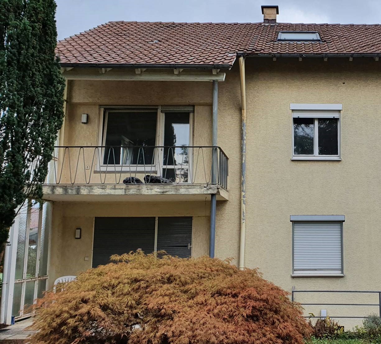

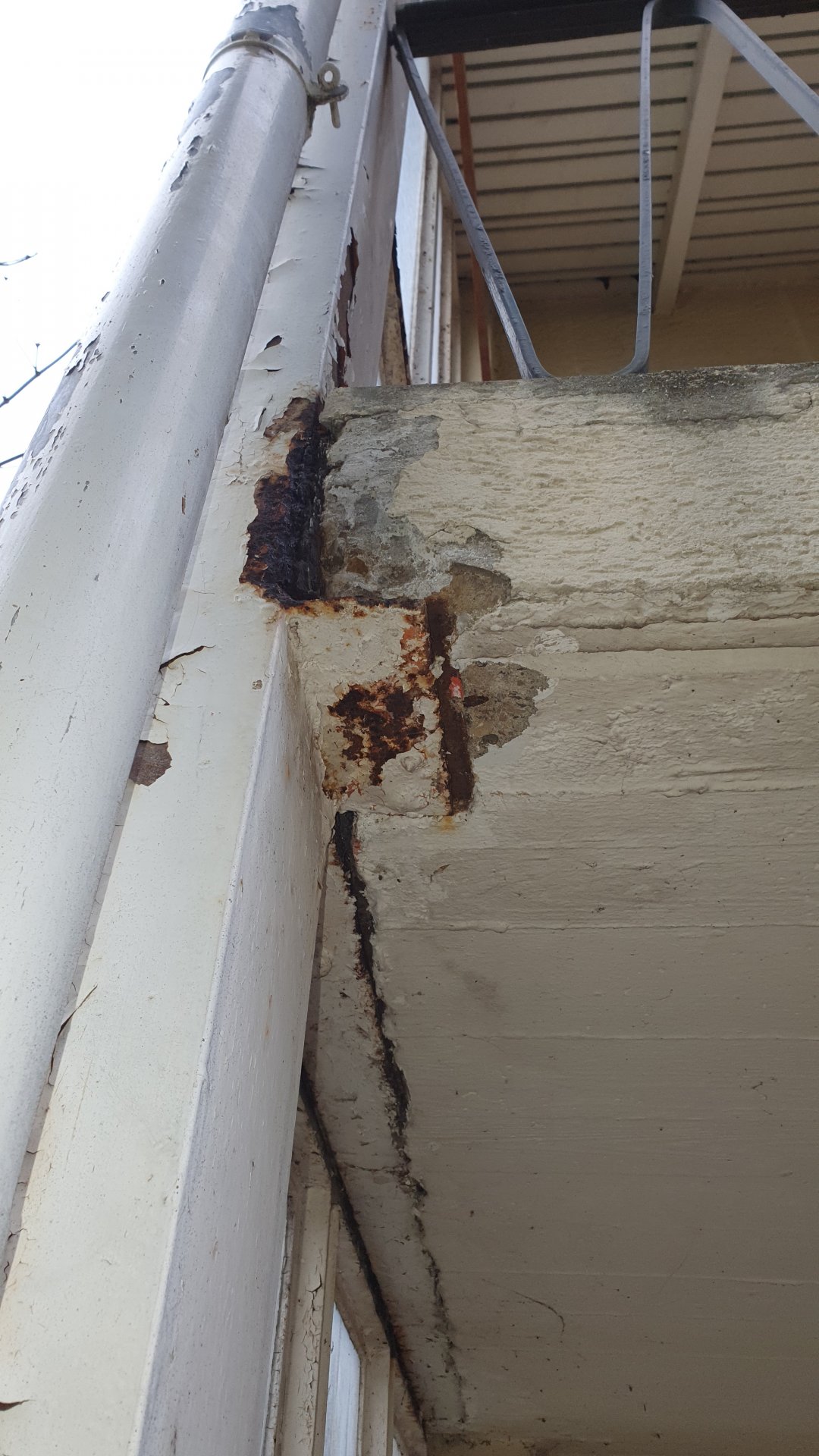

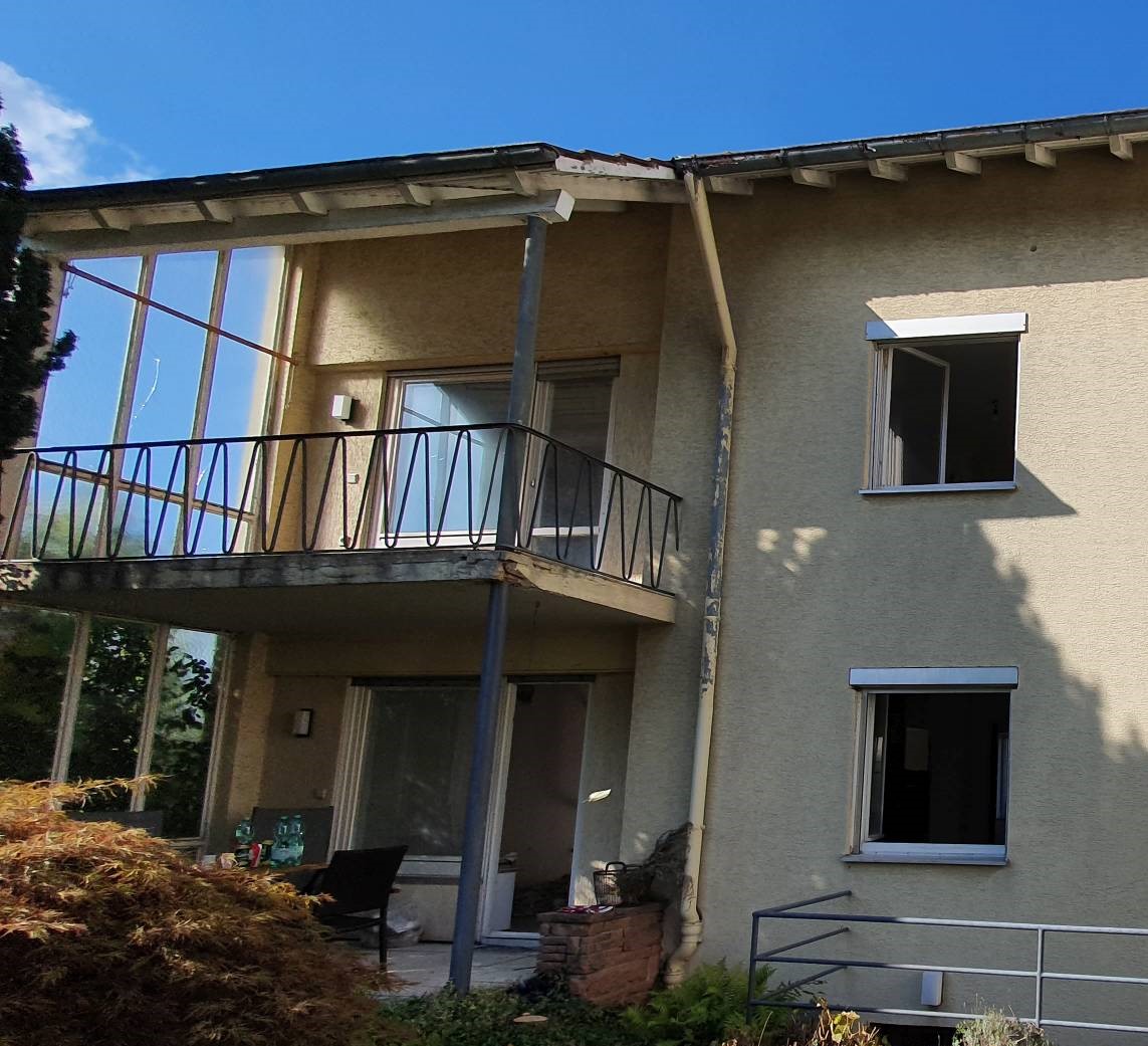

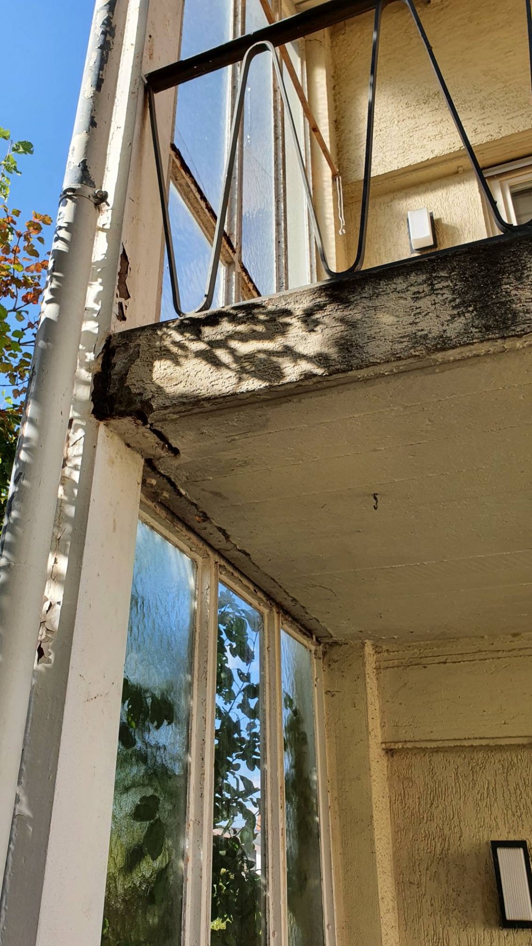

    wir haben einen Balkon, bei dem wir selber nicht so richtig wissen, was wir damit zu sollen. Die Statik sieht etwas mitgenommen aus.
    Ich hatte jetzt 2 Stuckateure da, die aber eher von den oberflächlichen Arbeiten geredet haben und wenig von der Statik.
    Der Statiker selber war auch etwas überfordert, da er "nicht weiß, wie es im inneren des Balkonbodens und an den Verbindungsstellen aussieht".
    Ich überlege nun, ob ich jetzt noch einen Spezialisten für Betonsanierung suchen soll, aber vllt habt ja ihr eine Idee?
    Schon mal solch ein Problem gehabt? Was würdet ihr machen?
    Grundsätzlich würden wir den Balkon eher behalten, aber falls er nicht zu retten ist, könnten wir uns auch vorstellen diesen "abzusägen".

    Meiner Meinung nach fällt das definitiv noch in die Kategorie reparaturfähig
    allerdings nicht einfach mit abklopfen und drüber schmieren.
    die Aussage vom Statiker kann ich nachvollziehen.
    vorschlag: lose Teile in eigenleistung entfernen, danach Fachbetrieb für bautenschutz und Beton Sanierung vorbeikommen lassen. Bei Bedarf den Statiker dann noch mal schauen lassen

    Balkon hat keine zusätzliche Lastabtragung am Ende.
    Sehe das genauso wie @simon84 , aber bitte gaanz vorsichtig.
    Fragt den Statiker doch mach, was passieren würde wenn vorn noch 2 Stützen vorhanden wären.
    Sehe keine gezielte Ableitung des Wassers, den Fachbetrieb Bautenschutz auch zu dieser Lösung befragen.
    Abdichtung des Balkons selber und v.a. der Anbindung an die Hauswand unbedingt beachten.

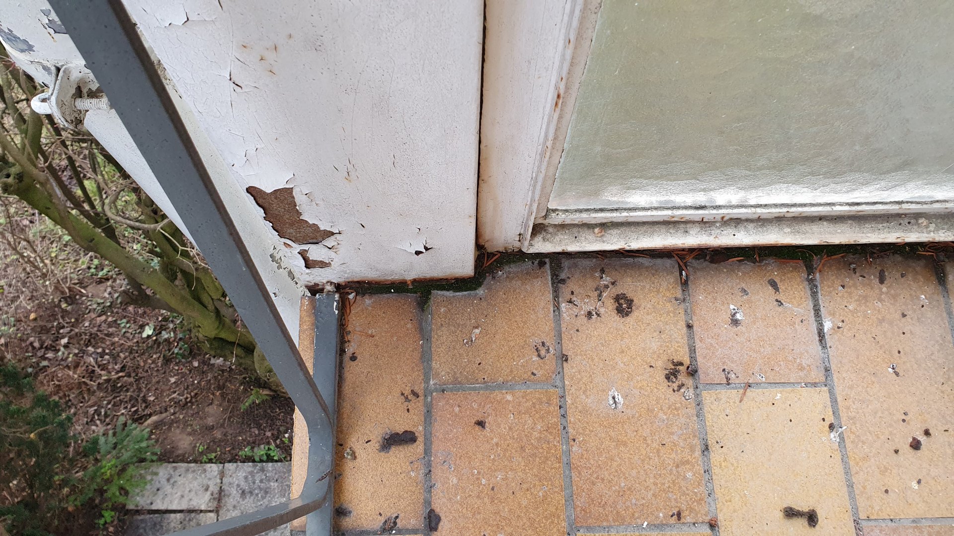

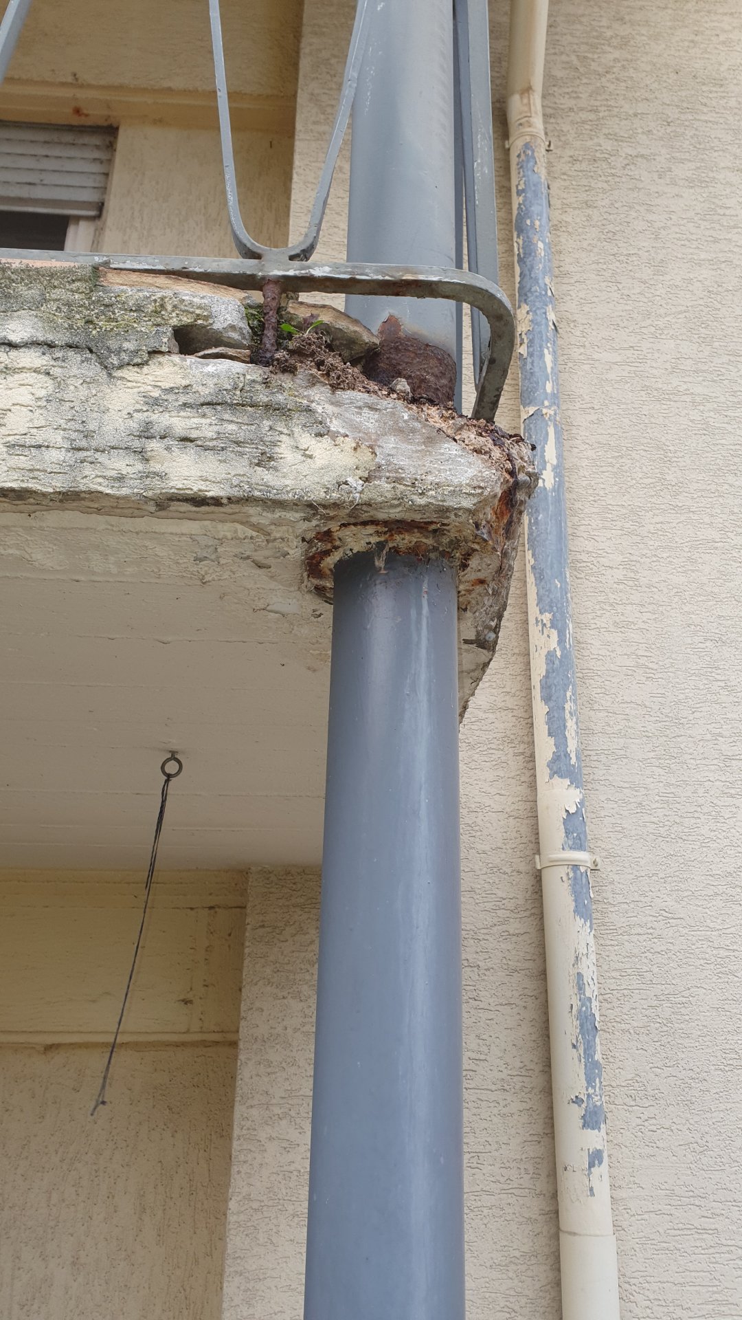

    Was ist denn das graue Rohr rechts?
    Regenfallrohr ist ja links.
    Und der Vierkant auf der linken Seite?

    Sieh bitte Bild 1 und 2.
    Das "rechte" Rohr ist eine Falleitung, oben sogar noch eingeknickt.
    Der Vierkant war eine Unterkosntruktion der "Fensterfassade"

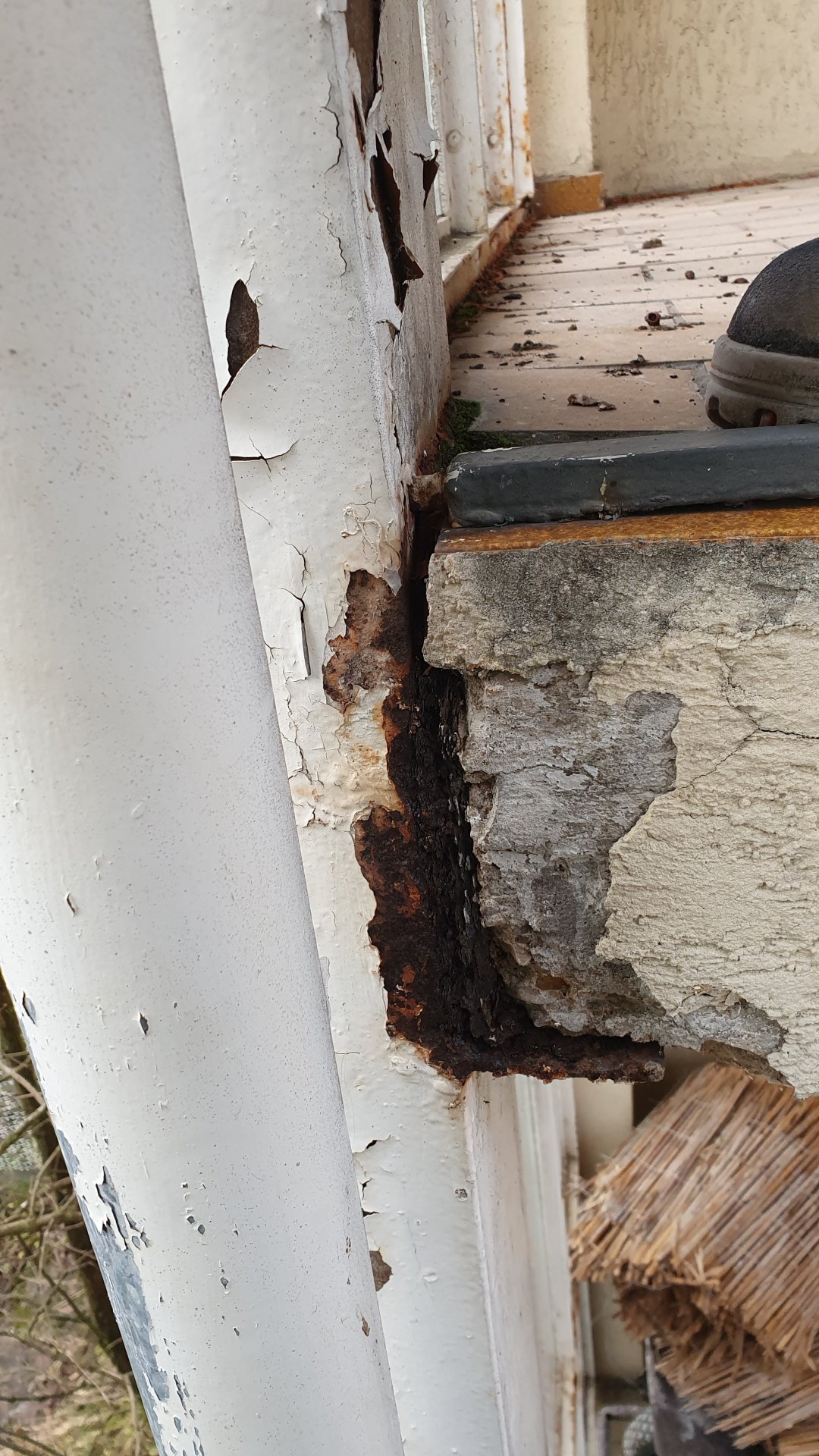

    Das Detail hat mich irritiert. Da liegt der Balkon auf.

    Sorry: Genau gucken: das Ist Holz.
    Würdest Du einen Balkon auf Holz aufliegen lassen?

    Nein, ich erkenn' s auch mit genau Gucken nicht.

    Falls du die Dämmung der Wand irgendwann mal weiter führen willst, dann weg damit und lieber einen aufgestäderten Balkon davor stellen. Wenn du die Sanierungskosten und die zusätzlichen Aufwände für die Dämmung an der Balkonplatte zusammen nimmst, relativieren sich auch die Kosten dafür.

    So da bin ich wieder.. Danke für die ersten Rückmeldungen.
    Also so wie ich das nun sehe ist es links tatsächlich Stahl und nicht Holz. Ich hab etwas dagegen geklopft und es klingt nach Stahl. Ich glaube schon, dass der Balkon da aufliegt...

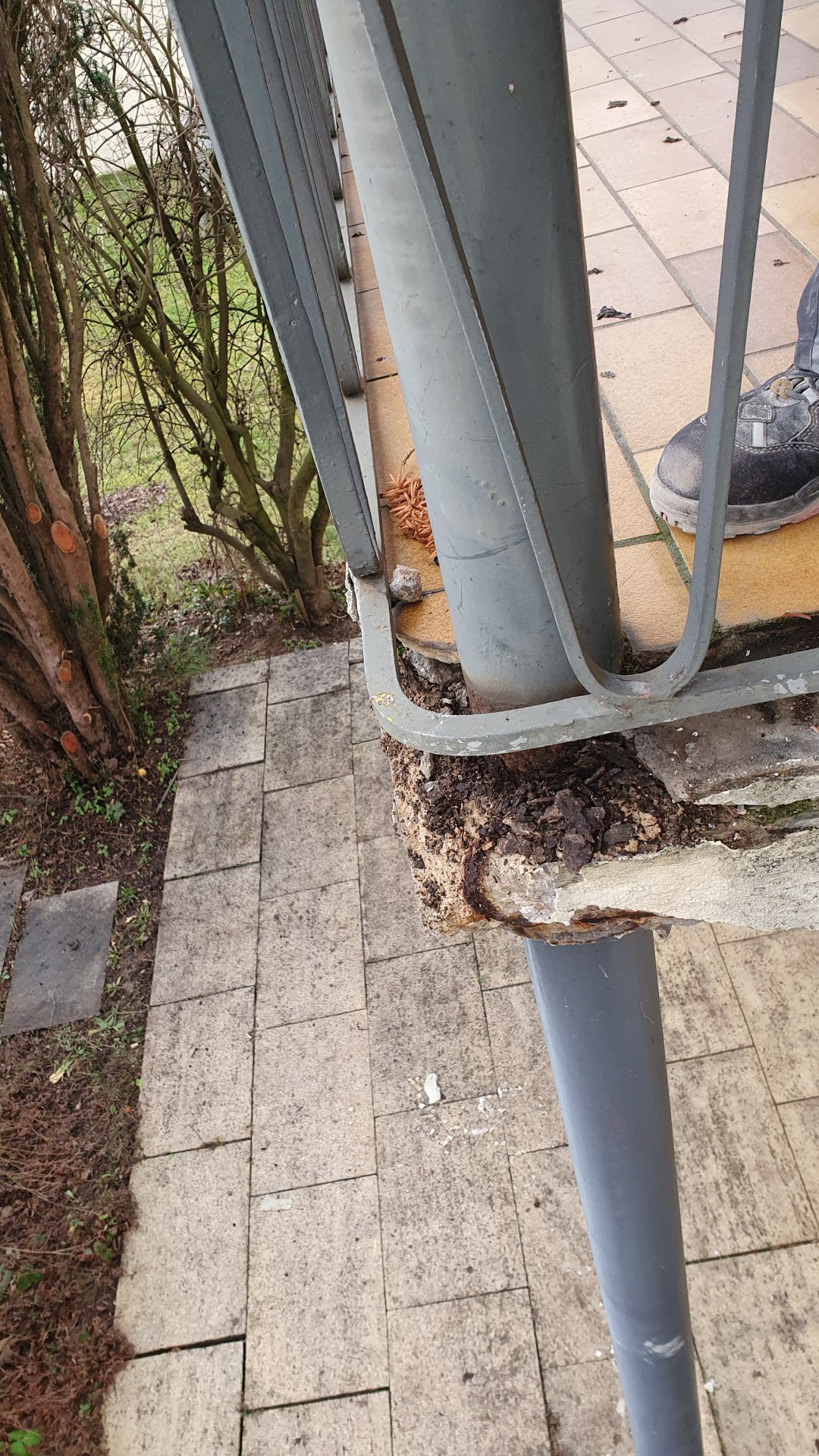

    Rechts glaube ich, dass es nicht eine Regenrinne ist, sondern tatsächlich eher Stütze. Warum dieser rund ist, weiss ich aber auch nicht. Aber eine Regenrinne hätten sie ja eher neben dem Balkon gelegt und nicht direkt durch den Balkonboden.
    Auf dem einen Bild im Anhang sieht es so aus ob man hier den auflieger sieht nachdem ich etwas weggeklopft hatte.

    Das blaugraue „Rohr“ ist eine Stahlstütze, die wurden doch so in den 50ern oft verbaut

    Ich sehe das ebenso wie @VollNormal
    und würde die alte Balkonplatte rückbauen, und eine neue aufgeständerte Konstruktion vom Metallbauer herstellen lassen.

    Zunächst erst mal Sicherungsmaßnahmen einleiten!!
    Dann Philosophieren!
    Safety first

    Wobei in diesem Fall die Sicherung recht überschaubar ist. Drei baustützen sauber eingespannt sollten doch da locker reichen

    Meiner Einschätzung nach ist der Balkon sanierungsfähig!
    der muss Unterstützt werden, der Estrich komplett
    Runter , damit man die Substanz untersuchen
    Kann.
    Dazu einen Qualifizierten Fachmann der hier ein
    Sanierungs Oder ein Abbruchkonzept Und
    Wiederherstellung vorstellt!
    Kosten gegenüber Stellung! Dann kannst du entscheiden!
    Es sollte keine Doktorarbeit geben!
