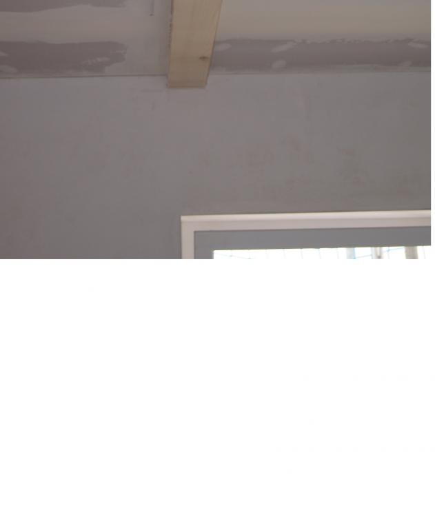

    aber ich habe noch eine andere frage: und da hier statiker unterwegs sind: frag ich einfach mal kurz.
    also: unser zeltdach mit binderwerk ist laut statiker fürs dach nur zu revisionszwecken betretbar und belastbar.
    wir haben aber ein problem: unser sohn hat eine behinderung zu deren therapie er eine tellerschaukel im zimmer braucht. diese sollte, so war es geplant an einen balken an der zimmerdecke angebracht werden, der mit einem balken im dach verbunden ist. leider hat der architekt vergessen, diesen mit einzuplanen.
    hilfsweise wurde der 10 auf 10 cm holzbalken nun mit dem ringanker verbunden, mit den normalen dachbalken verbunden und soll nun am gegenüberliegenden ende zum ringanker mit einem stahlträger auf die betondecke gestellt, gestützt werden. der estrich wurde an dieser stelle ausgespart. unser bauträger möchte da nun einen stahlträger mit t - stüch oder l-stück oben aufstellen, 7 auf 7 cm.
    unser gutachter möchte von ihm wissen:
    unter welchen Last-Annahmen und für welche Funktion der Statiker die Stahlträgerlösung berechnet.
    Er hat Montageskizzen angefordert und wollte wissen, wo und wie die Stütze verankert wird.
    Auch hatte er gefragt, wie der Balken der auf der Stütze liegt berechnet wurde.
    Antwort bis heute negativ.
    Kann einer der Statiker unter euch das berechnen, bzw. eine Aussage darüber treffen, ob der 7 cm Stahlträger reicht. Mein Gefühl sagt, der ist zu dünn.
    Was meint Ihr?

    hallo
    haste du keinen foto mach mal bilder.
    irgendwie wirbelst du begriffe durcheinander oder deine beschreibungen stimmen nicht.
    solche dachbinder (nagelplattenbinder sind normalerweise mit einer zusätzlichen mannlast im bereich des wartungssteges berechnet.
    da soll halt ein cleveres kerlchen mal in die berechnung reinschauen.
    und dann wird ein schild im kinderzimmer aufgehängt auf dem steht.
    -wenn der schornsteinfeger da ist
    schaukeln verboten.
    die geringen zusätzlichen h-lasten aus der schaukel lassen sich vermutlich in der untergurtebene stabilisieren. (ich kenne die gesamtsituation mit gebäudeaussteifung etc. nicht um genauere aussagen machen zu können)
    gruss aus de pfalz )

    du siehtst den balken wie er grade an der decke hängt. er ist mit zwei schrauben an einer pfette befestigt und an dem ende, das du siehtst mit dem ringanker.
    die nagelplatten haben mannlast, kein thema. aber der statiker, der das dach berechnet hat, hat ausdrücklich per mail mitgeteilt: das binderwerk darf nicht mit dem balken verbunden bleiben, es ist nur zu revisionszwecken begehbar und nur die eigene dachlast plus photovoltaik können getragen werden.
    der zimmermann, der es aufgestellt hat sagt, dass das quatsch sei. unser gutachter sagt, dass er das aber nicht am kinde testen wolle und dass wir halt auf alle fälle risse in den umliegenden wänden bekommen können, sofern das so bleibt wie gehabt. der architekt sagt, dass er den balken jetzt an der anderen zimmerseite mit einem 7 cm stahlträger entlasten will und dann würde die sache halten und die last vom dach genommen werden und die rissbildungen vermindert sein.
