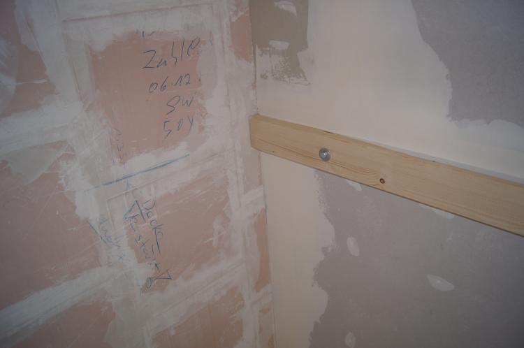

    das ist die andere seite, da soll der stahlträger drunter.

    ich gebs auf,- balken mit stahlträger entlasten, was wo wie soll das geschehen? entlastung geht nur mit pfosten, stütze oder sonst was. ansonsten hängt da an der decke noch mehr unnützer kram rum.
    mann/frau mit sachverstand holen und dem kasperletheater ein ende machen.

    der stahlträger soll nicht ins dach. der soll als pfosten an die innenwand des raumes. dann hängt der holzbalken links an der außenwand auf dem ringanker und rechts auf dem 7 cm auf 7 cm stahlträger als Pfosten vor der trennwand zum nachbarzimmer. der stählträger/ pfosten wird auf die betondecke des eg gestellt. da hat der estrichleger extra eine aussparung gelassen....
