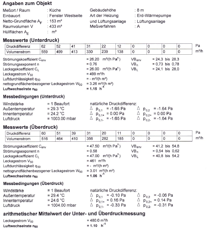

    Bei einem Bloor-Door-Test gibt es einen Prüfbericht (z.B. wie im Anhang), der euch als Bauherren zusteht. Frag doch beim Bauleiter einfach mal nach. Aber was nützt der BD-Test. Aus meiner Sicht ist das nur eine Momentaufnahme. Wenn die Dampfsperre unsauber verklebt wurde (z.B. ohne Anpressleisten) kann sich diese lösen. Der BT-Test ist an dem Tag i.O., aber nach Jahren vielleicht nicht mehr.
