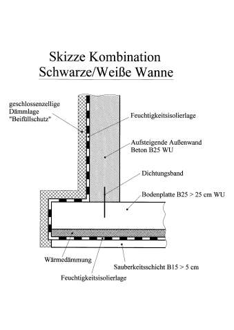

    wir haben für unseren Anbau ein Angebot erhalten. (Der Anbau an sich sollte KfW55 erfüllen. Da wir aber noch auf der Suche nach einem Energieberater sind, konnten wir uns diesbezüglich noch nicht abstimmen und vertrauen beim Angebot vorerst mal auf die Erfahrung des Bauunternehmers).
    Im Angebot steht leider nicht, was genaue für eine Dämmung verwendet wird. Daher meine Frage:
    1. Was verwendet man üblicherweie für eine Dämmung unter der Bodenplatte?
    Im Angebot steht 100mm Dämmung. Für den Unterkellerten Bereich wird WU-Keller/WU-Bodenplatte, Noppenbahn aufgelistet. Eine Folie oder ähnliches steht jetzt nicht im Angebot (die Ausführung entspricht aber den anerkannten Regeln der Technik).
    Die Kelleraußenwände hingegen werden dann wohl mit 120 Premiter-Dämmung verkleidet. Das EG des Anbau's dann mit 36,5 Dämmziegelmauerwerk (T09).
    Über Tipps und Anregungen wäre ich euch dankbar.

    Unterhalb der Bodenplatte: Bodenplatte als was? lastabtragend? dann xps, ansonsten reicht Perimeterdämmung aus (üblicherweise auch als xps, gibt aber auch Mit Zulassung in EPS)

    Der Anbau ist nur ein Raum mit ca. 4x4m. Die Bodenplatte hat (wenn ich noch richtig im Kopf habe) eine 24'er Bodenplatte mit Bewehrung. An den Seiten kan Streifenfundament. Bzgl. Lastabtragend oder ähnliches müsste ich mal den Statiker fragen.
    Bzgl. KfW 55 wäre es nichtso vorteilhaft, wenn man die bereits ohnehin breiten 36,5'er Steine nochmals von außen Dämmen muss.

    Schaumglas: = Glaskügelchen -> definitiv keine Wasseraufnahme
    EPS:
    Offiziell kaum Wasseraufnahme.
    Inoffiziell: Bei Suche im Netz: Massive Wasseraufnahme im Boden.
    Meine persönlichen Erfahrungen bei nachträglichen Aufgrabungen und Entfernung von EPS:
    "Sehr starke Wasseraufnahme" Minimum Faktor 8.

    Wäre XPS/EPS dann gleich? Ansonsten würde mir zwecks Feuchtigkeit dann noch eine zusätzliche Einfallen. Die sollte ja nicht teuer sein, und wie im folgenden Bild unter der Dämmung.

    Ich habe heute dem Bauunternehmer die Zeichnung von meinem Beitrag vom Montag 22.07 gezeigt, hinsichtlich der Folie. Ich wurde damit abgewimmelt, dass dies unüblich sei.
