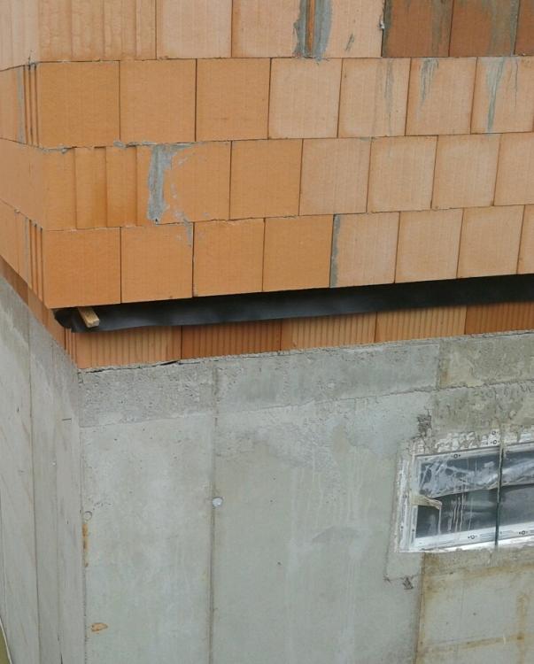

    Was genau soll die Fragen denn bezwecken?
    Soll bestätigt oder negiert werden ob die Mangelfreiheit des Gewerks besteht oder möchte der TE eine begründete Einschätzung ob aus dem Mangel ein Schaden entstehen kann?

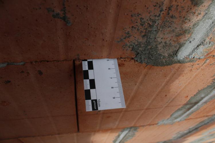

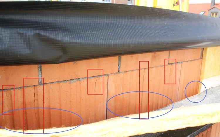

    Das ein Mangel besteht liegt auf der Hand. Ich hatte mir eine Dritte Meinung erhofft.Und Schäden in Form von Rissen - keine Brennrisse - sondern durchgängige Risse, die jetzt erst entstanden sind gibt es auch. Ist bloß schwer darzustellen in Form von Übersichtsfotos.
    ABER:
    Bei Detailaufnahmen, die teilweise echt brutal wirken können wurde hier im Forum schon häufiger "Abriss" gerufen.
    Ein Sachverständiger vor Ort kann auch mal einen schlechten Tag haben oder der ein oder andere Maurer hat bereits etwas gegen diesen Personenkreis und tut dies hier kund.

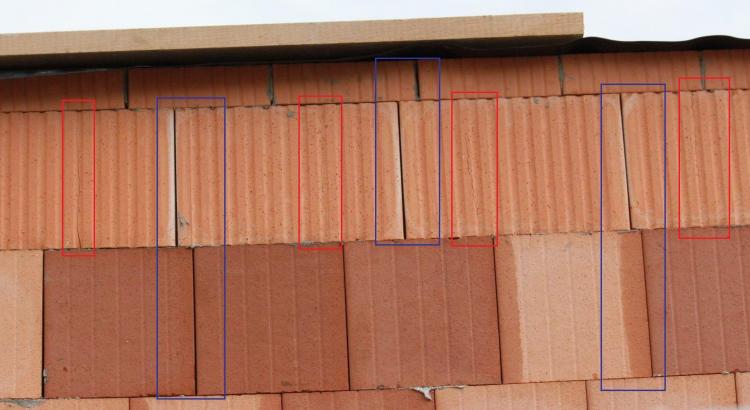

    Ich hatte erhofft, dass vlt. mal Maurer oder mal ein Statiker was dazu sagt. So ein Fall wo aufgrund der rein rechnerischen Werte der Ziegelbreite das Überbindemaß bei mindestens jeder zweiten Fuge nicht stimmt sollte doch schon mal vorgekommen sein, oder irre ich da jetzt? Auch wenn die Statik hier jetzt nicht augebreitet wird. Aber , dass es ausgerechnet bei dem Stein passieren muss, wo es einen Überstand / Klaffende Fuge gibt finde ich mehr als sehr ärgerlich.
    Vorallem kann man doch einen Stein halbieren und bei unterschiedlichen Formaten auf das Überbindemaß achten...?
    Ist natürlich klar, dass das erhöhten Zeitaufwand und ggf. größerer Materialauschuss bedeuten kann, aber unmöglich sollte das nicht sein.

    Und sind solche Keile nachträglich überhaupt zulässig? Sollte das nicht anderweitig abgestützt werden?

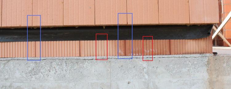

    Hallo Mark. Der TE ( und ich auch ) hätten gerne Deine Einschätzung, ob die vorhandene Ausführung den Fachregeln entspricht. Verstoß gegen das Überbindemaß, Steinüberstand von 12,5 cm und bereits vorhandene Risse ( Größe, Anzahl und Ursache durch und gerade wegen eines etwaigen Mangels sind allerdings nicht bekannt )?? Wären die vom TE angegebenen Risse auf die Ausführung zurückzuführen oder die Risse iVm mit der auch ansonsten fehlerhaften Ausführung den " Rest geben ", wäre die Sache ja eh klar ( = funktionaler Mangel ).
    Ob im Falle eines Mangels auch ein Schaden entstehen wird, ist zunächst unerheblich. Die Gefahr eines Schadens würde ausreichen ( = Schutzzweck der Norm ). Der Unternehmer käme bei Verstoß gegen die Fachregeln nur dann aus der Nachbesserungspflicht, wenn er beweist, dass die normwidrige Ausführung im konkreten Einzelfall keine Nachteile/Schaden erwarten läßt. Denn dann wäre trotz etwaigem Mangel die Nachbesserung unverhältmismäßig.
    Für spannend halte ich auch, wie der Unternehmer - je nach Höhe der geplanten Geländeoberkante - den Steinüberstand von 12,5 cm fachgerecht abdichten will. Wahrscheinlich soll die spätere Perimeterdämmung die überstehende Mauersperrbahn gegen die Unterseite des Steinüberstands anpressen und die Vertikalabdichtung dann vom gemauerten Sockel auf die Perimeterdämmung geführt werden. Das Thema hatten wir allerdings schon in einem anderen Beitrag.

    Meine Einschätzung: das z. T. unterschrittene Überbindemaß Denkenrandabmauerung (dahinterliegend die lastaufnehmende, durchgehende und fugenlose Betondecke) und 1. Steinreihe sind unkritisch (direkter Deckenverbund). Steinüberstand 2. Steinreihe muß rechnerisch nachgewiesen werden.
    Fehlendes Überbindemaß sehe ich bzgl. Rissbildung eher problematisch, wenn es über mehrere Steinreihen nicht eingehalten wird.
    Dann handelt es sich hier auch noch um eine Wand mit wenig Mauerwerksöffnungen. Da habe ich mal gar keine Bauchschmerzen.
    Ansonsten sehe ich eine optisch sauber gemauerte Wand.
    Der Eckkeil wurde wahrscheinlich gesetzt, damit die Ecke beim Maueren nicht runterhängt.

    der überstand müsste planmässig im trockenen liegen >
    erfordert 1. stufe vor der haustür oder streifenförmige
    tieferlegung (zb rigole) im bereich des wandfusses.
    der sinn des zaubers ist besonders die fuge mw-beton
    sauber ausführbar dichtzukriegen und nicht, das problem
    10cm zu verlagern ;)

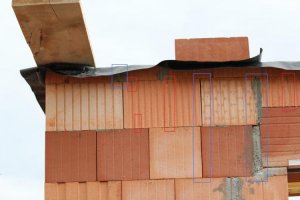

    Ich lasse Bilder sprechen...
    Das selbe Gebäude..jeweils die Außenwand

    Fragensteller - nicht vollflächige Vermörtelung - ein weiterer Mangel.

    Habe mir jetzt alle Bilder angeschaut und ich als Laie finde dieses Bild bedenklich. Ist jetzt nur an dieser Stelle oder an mehreren?
    Die Sache mit Überbindemaß sehe ich persönlich auch nciht so eng. Die haar Risse (auf dem Bilder) sind auch nicht bedenklich, kommen vom brennen.
