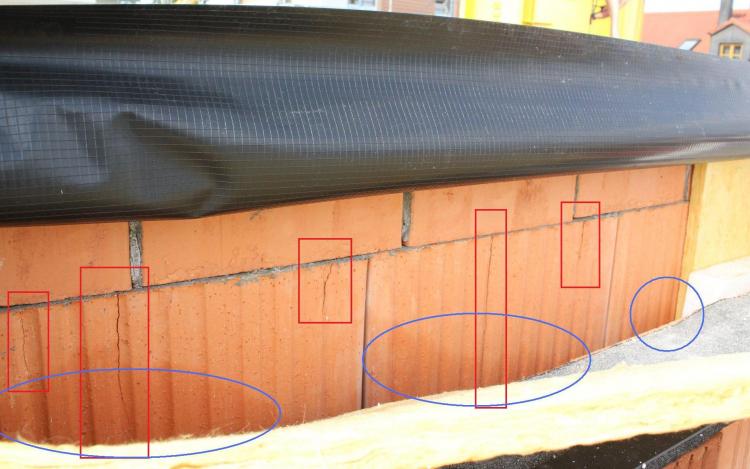

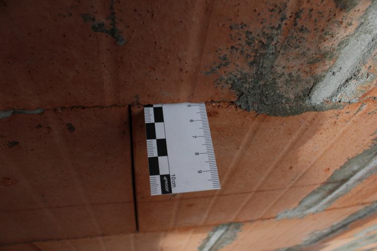

    Tja, was bedeutet es denn genau und wann resultiert daraus ein Rückbau?
  2. howa
    howa
    09.02.2009
    241
    Bautechniker
    Niederbayern

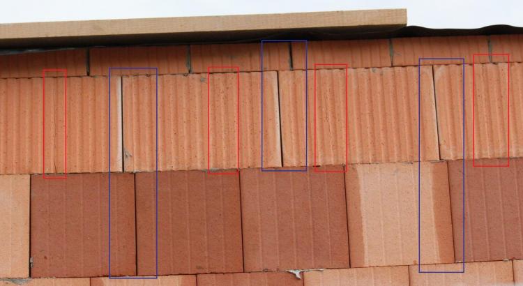

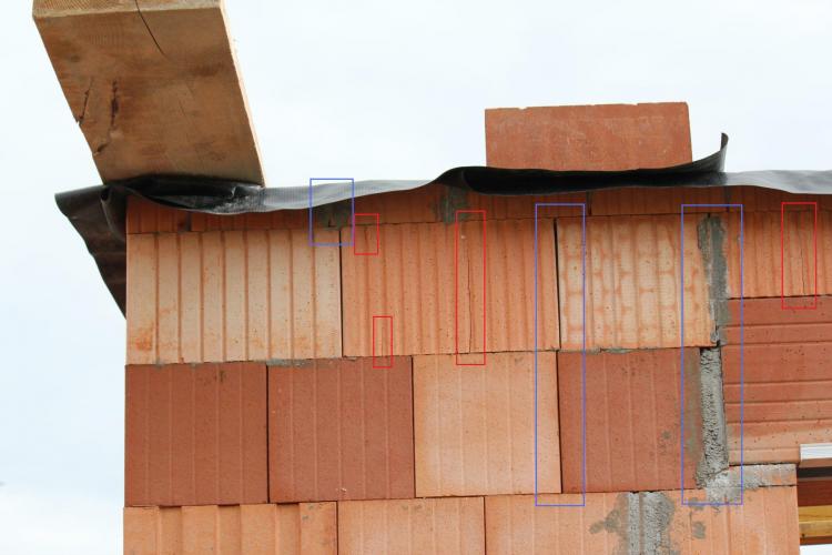

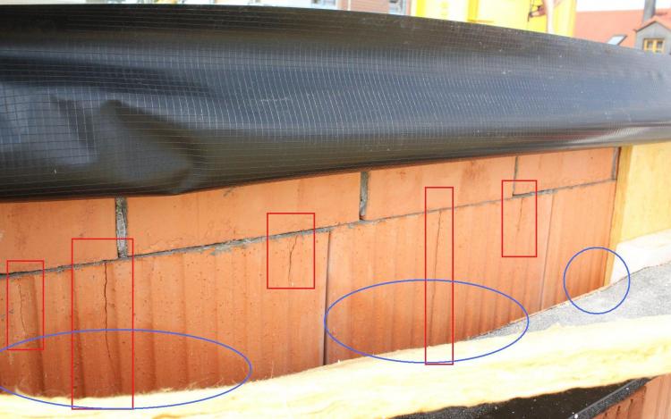

    Also, die Risse kommen vom brennen der Steine und sind mit Sicherheit nicht erst entstanden! Das ist ganz normal und auf jeder Baustelle zu sehen!

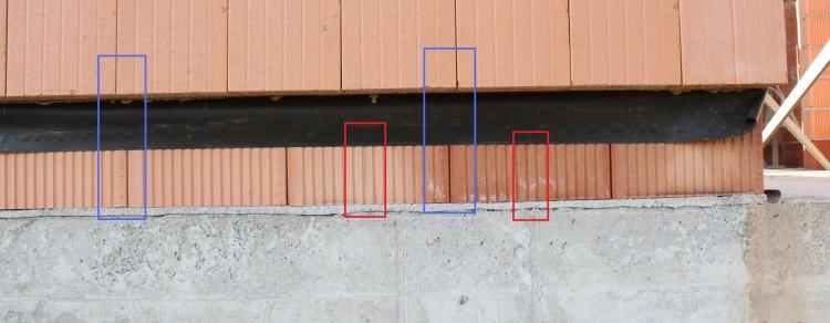

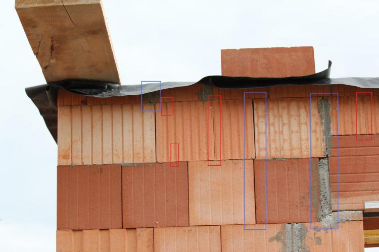

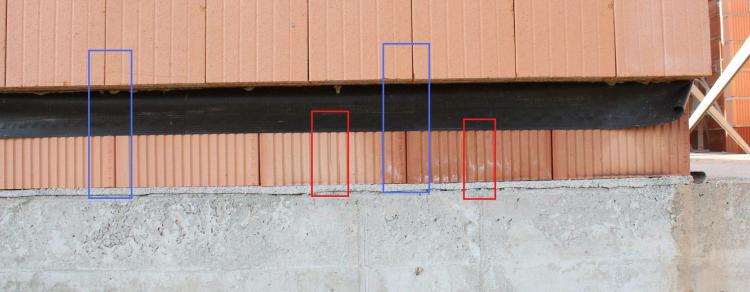

    Wegen den Überbindemaß von der Deckenabmauerung sehe ich da jetzt auch kein Problem, da ist ja die Betondecke dahinter, das Mauerwerk geht ja da nicht durch, oder!
    In der ersten Steinreihe ist es ja schwierig das Überbindemaß immer einzuhalten, es sei den man schneidet immer etwas rein oder ab, da die 24er Steine länger sind! Sehe da auch kein wirkliches Problem! Zur Not den Statiker fragen.

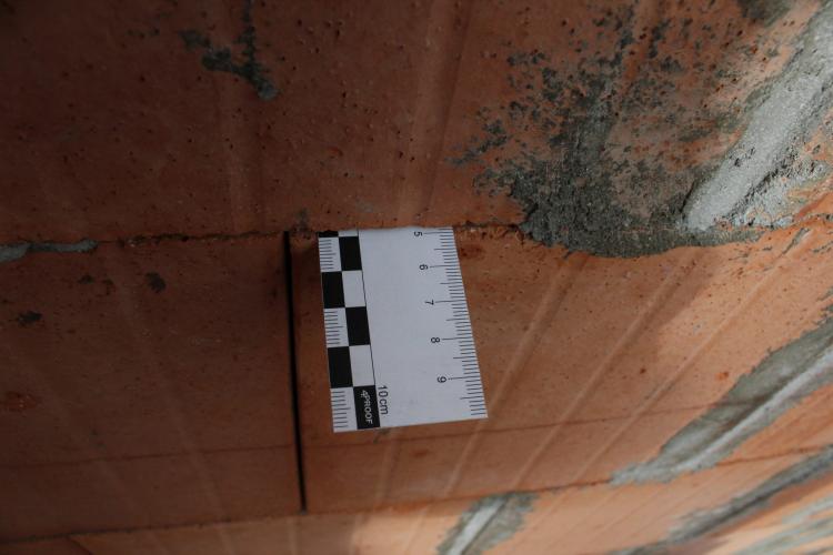

    Fugen sollten natürlich ganz ausgemauert werden oder mit Kleber vollflächig, nur wegen ein paar einzelnen Stellen wird das ganze nicht umfallen.
    Ich würde die Sachen ansprechen, damit darauf besser geachtet wird. Aber wirkliche Probleme oder Rückbau sehe ich nicht.

    Das Mörtelfehlstellen vorhanden sind ist das Eine. Frage wäre hier wieviel und in welchem Umfang. Man sollte mal überlegen welche Aufgabe der Mörtel insgesamt hat. Der "veklebt" nichts sondern dient eher der Begleichung von Unebenheiten. Nicht ohne Grund gibt es mittlerweile sogar streifenförmig geklebtes Mauerwerk.
    Die Risse kommen in keinem Fall aus Last. Da ist gar nicht genug Last drauf das der Ziegel in die Knie gehen könnte. Mal einen Stein Rausnehmen und von oben ansehen. Da ist meist eine Verformung der Kammern mit einhergehend.
    Die Überbindung ist nach wie vor unkritisch. Auch an der Vergrößerung des aufgrund der Auflagersituation am Fenster nicht wirklich einfach anderen Lösbarkeit.
    Wer hier deswegen nach "Rückbau" schreit (Überbindemaße an Kimmschicht / Deckenrandabmauerung) hat den Knall nicht gehört. Was wenn statt Deckenrandabmauerung eine Dämmstoffplatte einbetoniert wäre? Standsicherheit gefährdet?
    Die Fugen würde ich bezüglich des DB prüfen lassen. Aber nicht von einem der wegen der Kimmschicht/ Deckenrandabmauerung nach Rückbau schreit.

    Warum werden eigentlich in der DIN-Norm (auch ArdT?) definierte Überbindemaße gefordert, wenn das Mauerwerk auch bei Nichteinhaltung in Ordnung ist?
    Warum fordern die Herstellerrichtlilien (und auch DIN und ArDT?) vollflächige Vermörtelung, wenn es auch so wunderbar hält? Sinnlose Schikane?

    Ist denn hier nicht vollflächig vermörtelt????? Bedingt eine hier gezeigte Fehlstelle = fehlende vollflächige Vermörtelung = Rückbau?
    Ich verweise nochmal auf #41.
    Und warum wird ein Überbindemaß gefordert? Wenn man das weiß, dann kann man auch einschätzen, wann ein Überbindemaß unwichtig wird.

    Es wird eine vollflächige Vermörtelung offener Stoßfugen verlangt. Und zwar solche, die sinnvoll mit geschnittenen Steinen nicht geschlossen werden können. Ich konnte ehrlich gesagt solche fehlenden Vermörtelungen nicht entdecken....betriebsblind oder einfach nur blind? Keine Ahnung? Bitte nochmals diese Stellen aufzuzeigen.

    Wenn es drauf ankommt, wird es ein Gutachter entscheiden müssen. Bei wenigen Fehlstellen wird dieser dann auch keinen Rückbau schlußfolgern, auch wenn es besagte Fehlstellen (=Mängel) gibt.
    Und des Weiteren muß er auch das fehlenden Überbindemaß bewerten, sprich ob dadurch eine erhöhte Rißgefahr im Vergleich zur Ausführung nach Mauerwerks-DIN besteht.

    So, nun muss man manchmal den Vollwissenden und Mangelbehauptern auf die Ohren geben. Wenn angebliche Mängel gerügt werden und nach a.R.d.T. geschrien wird dann auch richtig.
    Die oben genannte Aussage ist falsch. Die DIN 1053 gilt des längeren nicht mehr und der Passus ist falsch:
    Die Steine haben eine Höhe von 24,8 cm.
    (Anmerkungen dazu jeweils in Klammern)
    8.1.4Mauerwerksverband
    8.1.4.1Künstliche Steine
    (1) P Mauersteine müssen im Verband mit Mörtel nach bewährten Regeln vermauert werden. (Das sind handwerklich bewährte Regeln die sich in der Praxis als funktionierend herausgestellt haben)
    (2) P Mauersteine in einer unbewehrten Mauerwerkswand müssen schichtweise überbinden, so dass sich die Wand wie ein einziges Bauelement verhält. ( s. Anm. zu 1.)
    (3) Bei unbewehrtem Mauerwerk aus Mauersteinen mit einer Höhe \leq 250 {mm} sollte das Überbindemaß der Mauersteine mindestens das 0,4fache der Mauersteinhöhe oder mindestens 40 {mm} betragen. Der größere der beiden Werte ist maßgebend, siehe Bild 8.1. Für Mauersteine mit einer Steinhöhe > 250 {mm} sollte das Überbindemaß mindestens das 0,2fache der Mauersteinhöhe oder mindestens 100 {mm} betragen.
    . An Ecken oder Wandeinbindungen sollte das Überbindemaß der Mauersteine nicht kleiner als die Steinbreite sein. Andernfalls sollten gekürzte Mauersteine verwendet werden, um das erforderliche Überbindemaß in der übrigen Wand zu erreichen.
    (In der Dazugehörigen Abbildung findet man verwirrendes was aufgrund Formeldarstellung in der Datenbank nicht kopierbar ist:)
    Legende:
    Wenn hu (= Steinhöhe nicht Schichthöhe) <250 mm ist (ist es ja) dann ist Überbindemaß 0,2*hu oder > 100 mm (der größere Wert ist magebend).
    (4) Verbände, welche die Anforderungen an das Überbindemaß nicht erfüllen, dürfen bei bewehrtem Mauerwerk oder bei entsprechender Erfahrung bzw. aufgrund von Versuchsergebnissen angewendet werden. (Entsprechende Erfahrung = a.R.d.T. verankert in Norm).
    Wenn Normen dann Ganz lesen und kennen und auslegen...
