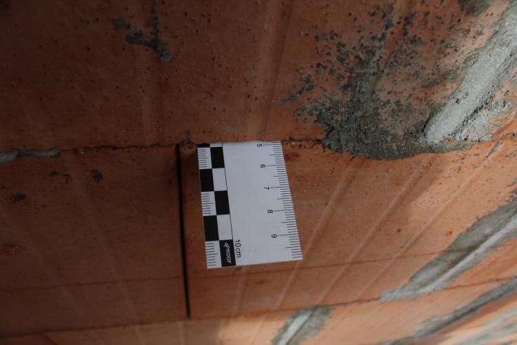

    Ich dachte, dass dieses Foto
    http://www.bauexpertenforum.de/attachment.php?attachmentid=50711&d=1432587602
    zeigt, dass die Steine horizontal nicht Vollflächig verklebt sind, wenn man zwischen zwei Steine dieses dünne "Lineal" oder wie man es bezeichnet hineinschieben kann - kann aber sein, dass ich das Bild falsch interpretiere
    Von offenen Stoßfugen schrieb ich nichts, Verarbeitungsrichtlinien des Herstellers schreiben nach meiner Kenntnis die vollflächige hotizontale Verklebung der Steine vor ....

    Ich bin zwar auch Laie, habe aber hoffentlich noch einen Rest an Logik im Hirn.
    Das Mauerwerk steht auf der ersten Steinreihe durchgängig sage und schreibe 12cm über. Also bleiben als Auflagerfläche für das gesamte Haus nur 2/3 der möglichen Auflagerfläche des Steines übrig. Ich gehe einfach mal davon aus, dass dies der Statiker abgesegnet hat.
    Was soll im Vergleich zu dieser gigantischen "Fehlstelle" (ungefähr 12cm * 40m, also 5qm) denn bittschön EIN EINZELNE FEHLSTELLE von 5cm Tiefe und 5cm Breite an Instabilität beitragen?

    was soll denn die ganze Spekuliererei über ist OK, ist nicht OK.
    Wenn der Bauherr der Ansicht ist einen oder mehrere Gutachter zu beschäftigen, dann
    wird das seinen Gang gehen.
    Wenn die Arbeiten nach DIN vereinbart wurden hat die ausführende Fa/BT halt ein Problem.
    Gutachter hin oder her, für mich sind die Arbeiten noch im Rahmen und ein Rückbau nicht erforderlich.

    Ich habe die DIN EN 1996 bezüglich des Verbandes eingestellt. Demnach gilt sowieso nur hu = 0,2*h oder 10 cm.
    bezüglich des restlichen Verbandes mal die anderen Passagen lesen. Das gilt besonders für die Kimmschicht.
    Bezüglich der vollflächigen Verklebung muss man mir der zig 10000 Steine vermauert hat mal erzählen wie ein GITTERZIEGEL vollfugig gemauert werden soll. Wenn es dort zu große Fehlstellen gibt außer diese einzige muss man neu nachdenken. Vollfugige Lagerfugen gehen nicht und sind zur LAstabtragung auch nicht erforderlich. Was interessiert die Last Kleber über (Lufträumen) Kammern?

    Da ist irgend etwas durch einander gelaufen.
    Du meinst wohl
    obwohl das ganze in Anbetracht von 2 mm Steinhöhe die entscheidend sein sollen für das 0,2 fache des Überbindmaßes sowiso, nun..................
    Daher sollte man auch etwas Baugefühl walten lassen im Umgang mit solchen Gegebenheiten.
