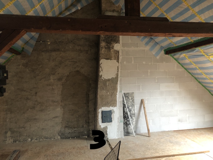

    wie wurde denn die Folie an dem Mauerwerk befestigt?
  3. #3 Hans_Gipsohn, 01.01.2021
    Hans_Gipsohn
    Hans_Gipsohn
    01.01.2021
    41
    Zu 2/3 verlaufen außen noch Holzsparren, dort ist die Folie draufgeklebt. Sonst gar nicht.
  4. Alex88
    6.727
    3.665
    da gehört noch eine Anpresslatte hin oder ein UD Profil, beides kann man in die Unterkonstruktion mit einbauen
    dann Wand verputzen und beplanken, ist einfacher als andersrum

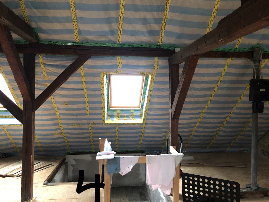

  8. #8 Fabian Weber, 02.01.2021
    16.546
    6.601
    Hast Du vielleicht mal ein paar Fotos?
    Kleine Bauteilkunde:
    Bei Dir handelt es sich um einen Drempel und nicht um einen Kniestock.
    Ein Kniestock ist es, wenn die Außenmauer noch im Dachboden weitergeht und dann erst auf Kniehöhe das Dach anfängt.
    Wenn man aber innen die Dachschräge senkrecht verkleidet, dann hat man einen Drempel, bzw. wenn dieser sehr hoch ist eine Abseite.

  9. #9 Hans_Gipsohn, 02.01.2021
    Hans_Gipsohn
    Hans_Gipsohn
    01.01.2021
    41
    Ich dachte es wäre andersrum, wieder was gelernt =).

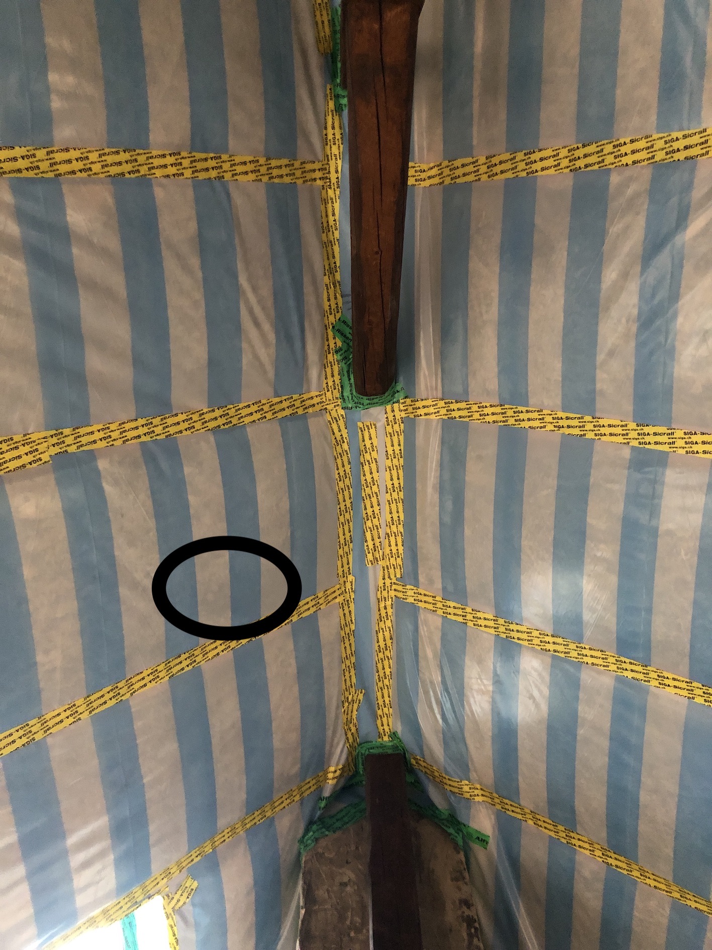

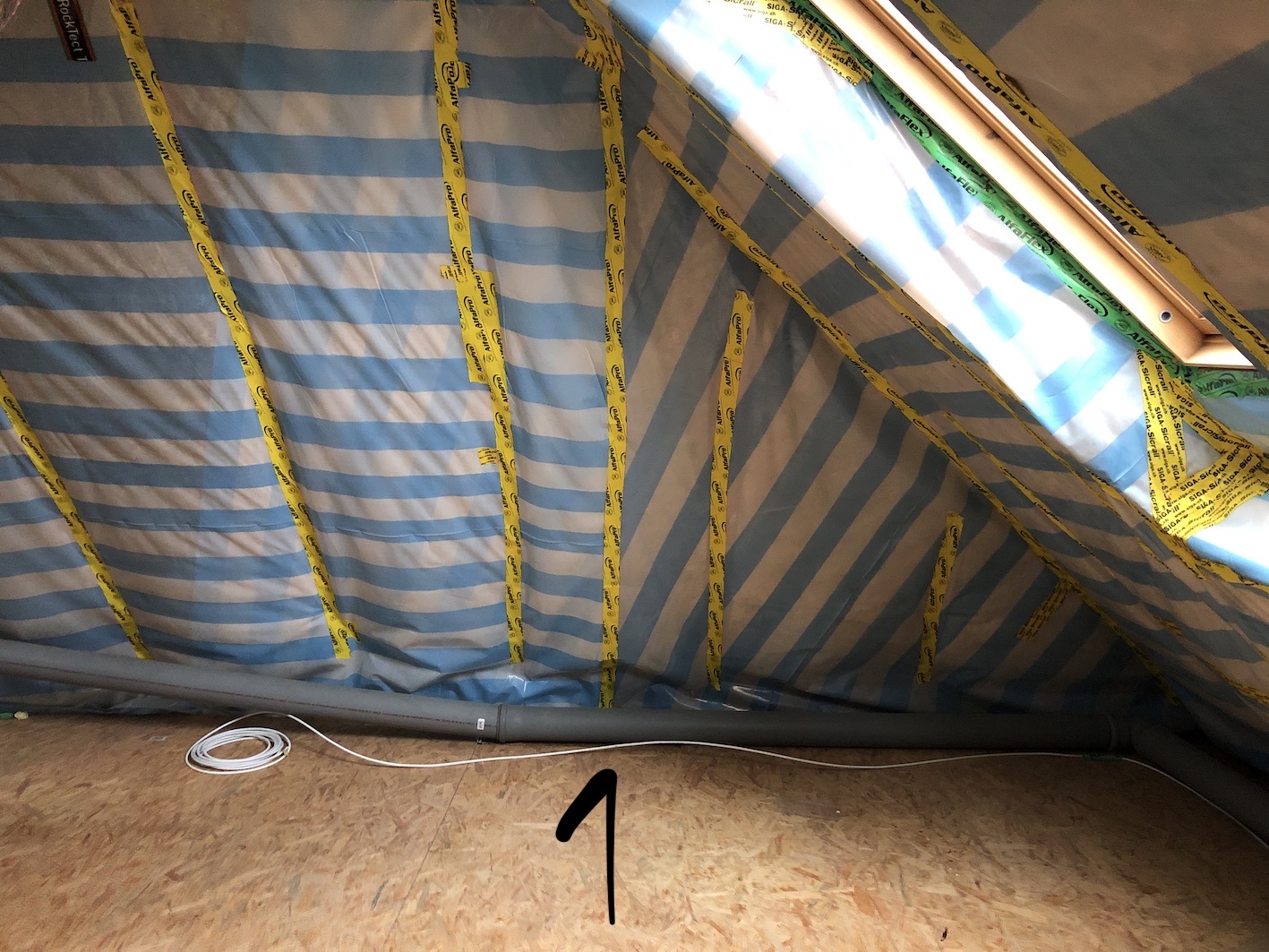

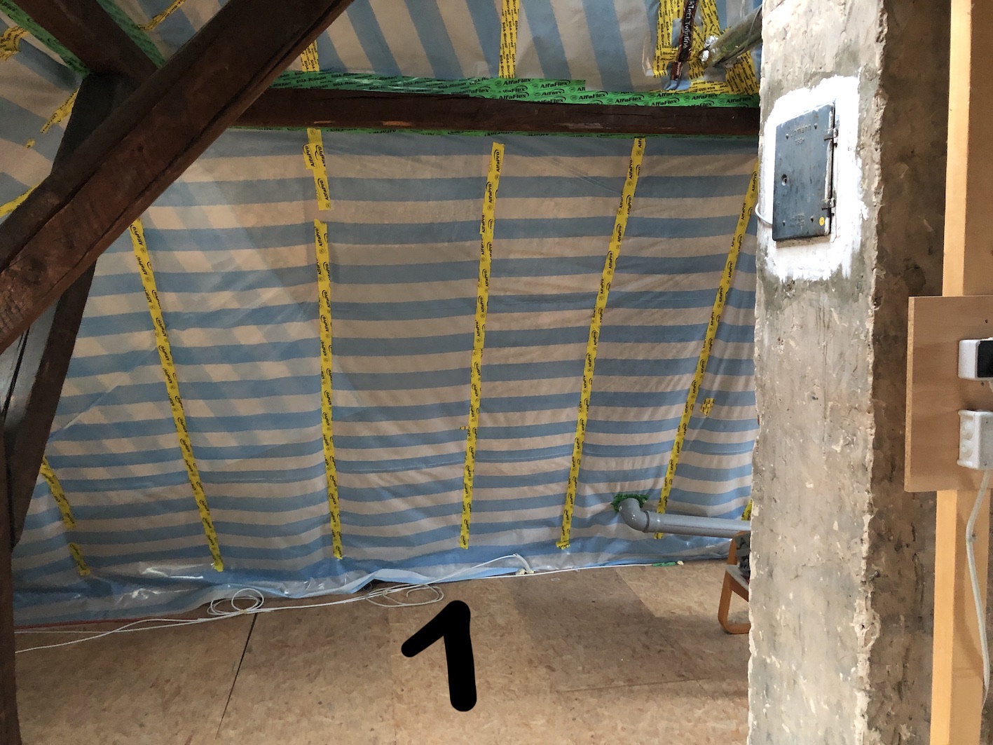

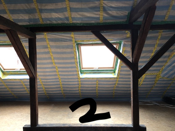

    Hier die Fotos:

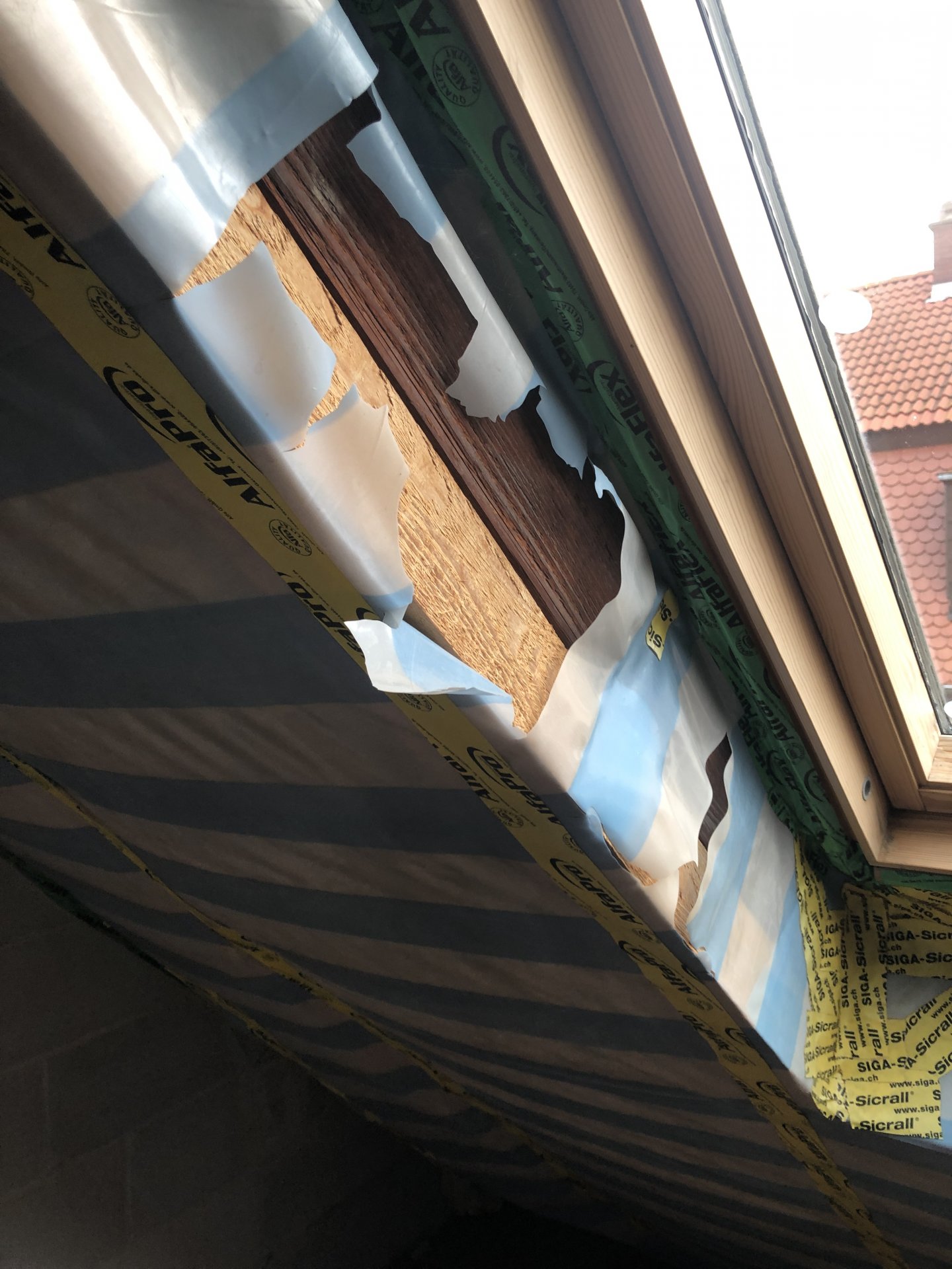

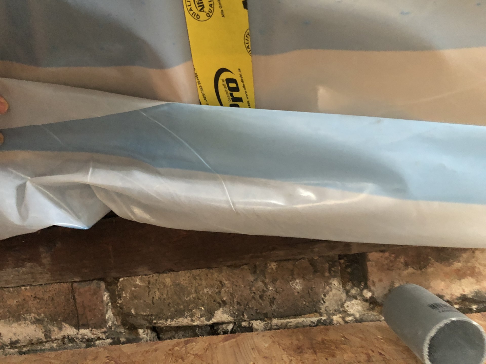

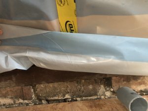

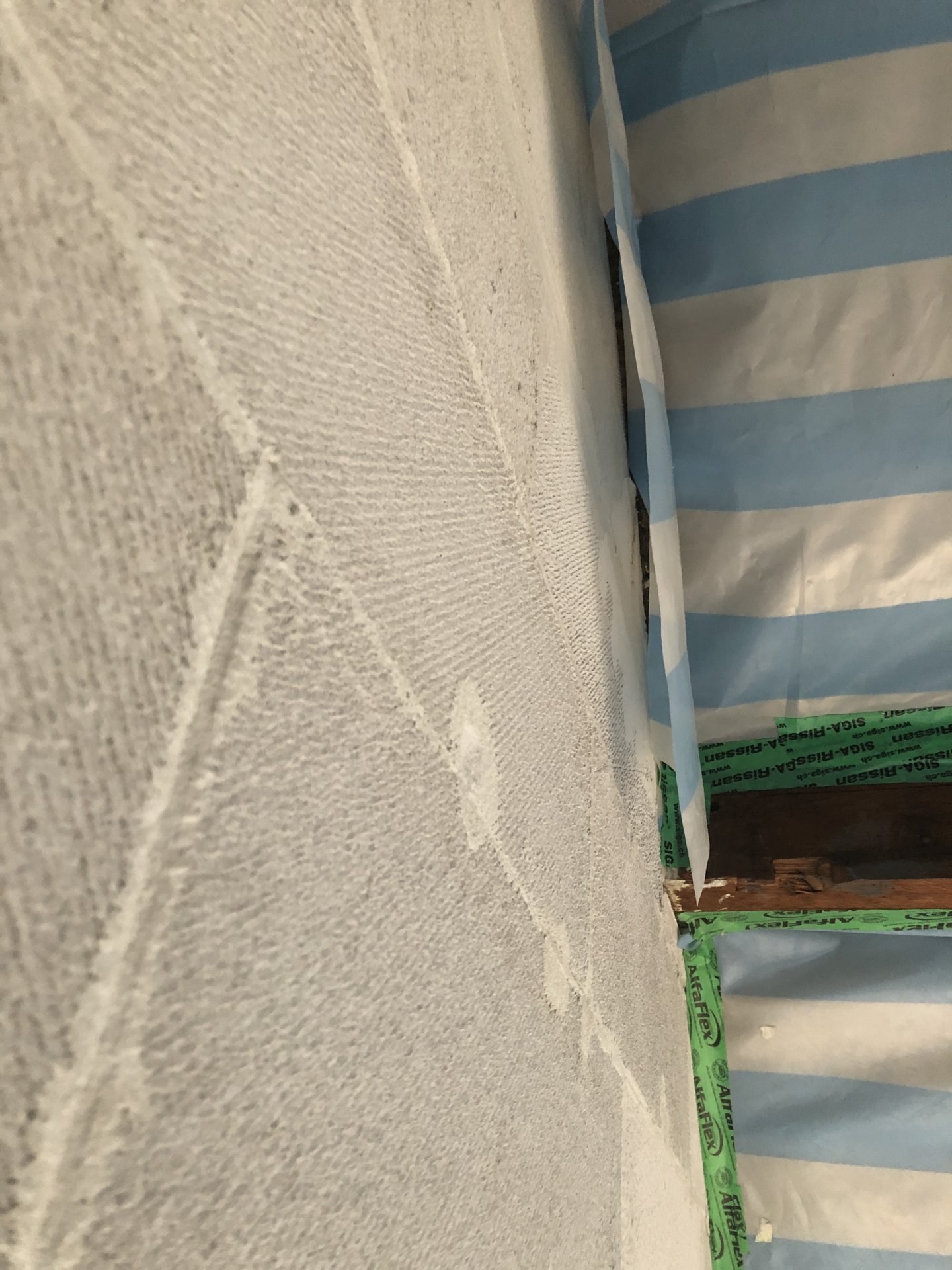

  10. #10 Hans_Gipsohn, 02.01.2021
    Hans_Gipsohn
    Hans_Gipsohn
    01.01.2021
    41

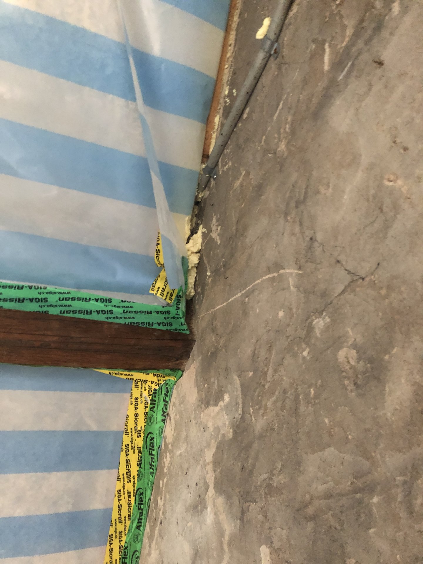

    Hier noch Bilder von der Folie unten, am Fenster und links bzw. rechts am Mauerwerk. Dort wo zusätzlich noch gemauert wurde, grenzt kein Sparren an.
  11. #11 Fabian Weber, 02.01.2021
    16.546
    6.601
    Also die Anschlüsse musst Du aber schon noch anständig machen.
  12. #12 Hans_Gipsohn, 02.01.2021
    Hans_Gipsohn
    Hans_Gipsohn
    01.01.2021
    41
    Ich selber habe noch nichts gemacht, das war der Vorbesitzer. Mein erstes Vorhaben wäre die Folie überall dicht zu machen. Bin mir nur nicht sicher wie: Latte/ Profil auf die Sparren? Und da wo kein Sparren ist? Oder alles nochmal verkleben?
  13. #13 Hercule, 02.01.2021
    Hercule
    Hercule
    11.11.2019
    3.734
    865
    Alles runter und nochmal wenn du es richtig haben willst.
    Schau auf Youtube, dort gibt es viele Isover Videos wie man die ganzen Anschlüsse richtig und dicht ausführt.

    Tatsächlich hängt die Folie schon seit mehr als 8 Jahren dort. Dach wurde zu diesem Zeitpunkt nur aus Energiegründen gedämmt.
    Bin mir aber nicht sicher ob ich das selbst mache, schließlich soll oben auch ein Badezimmer rein und da sollte es schon dicht sein =)
  15. Alex88
    6.727
    3.665
    das luftdichte verkleben der DB ist keine Hexerei, aber man sollte schon wissen was man macht,
    eine Folie die bereits 8 Jahre dem Tageslicht ausgesetzt ist, sollte eh ausgetauscht werden,
    extrem sichtbar an den Fenstern
