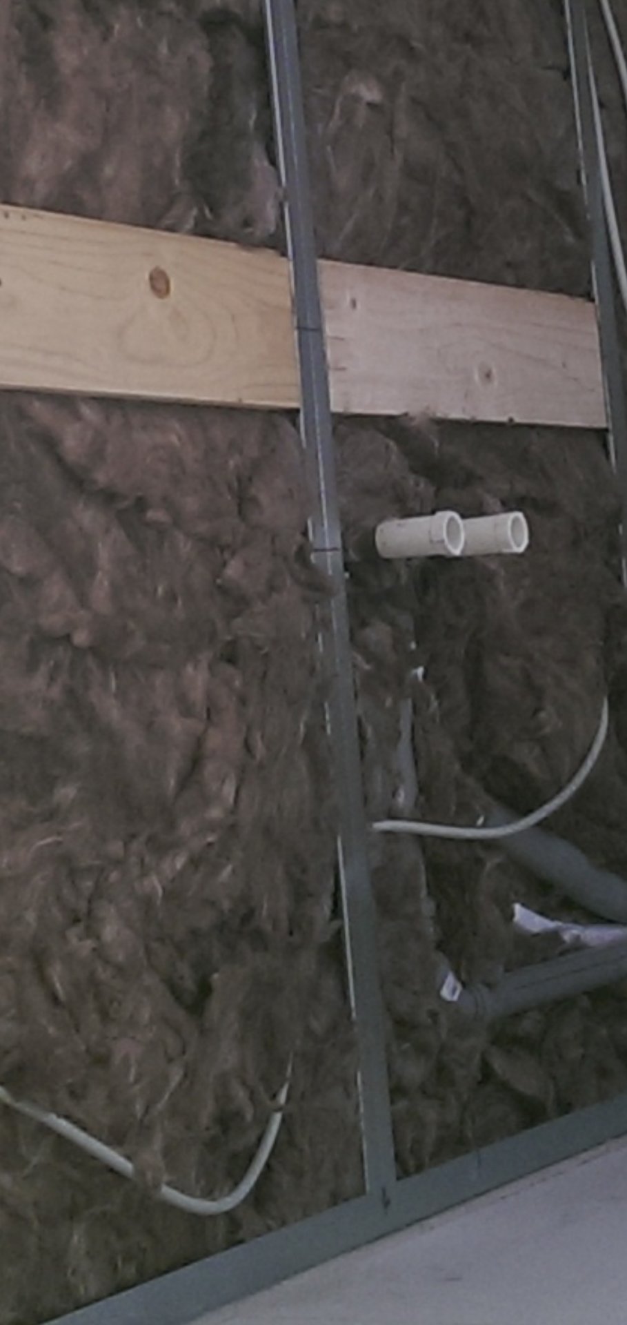

    Hallo Gemeinde,
    ein paar ähnliche Threads hab ich zwar schon gefunden, aber noch nicht den richtigen. Daher an der Stelle mal meine Frage:
    Ich habe unser Badezimmer mit Rigips doppelt beplankt, Fliesen sind ebenfalls schon vorhanden. Unser Sanitär-Fachmann hat zu Beginn des Umbau an den Stellen für Heizung, Waschbecken usw. als zusätzliche Stütze Schalbretter zwischen den Profilen angebracht (28mm), siehe Foto.
    Ich habe einen Unterschrank inkl. Waschbecken (bringt zusammen gute 40kg auf die Waage), Maße 84x43x65. Der wird mit gerade mal zwei Schrauben angehangen, Waschbecken mit Silikon auf dem Schrank befestigt. Nun bin ich was Lasten an Trockenbau angeht sozusagen etwas geschädigt und eher vorsichtig was das angeht und komme daher zur Frage:
    Wie befestigte ich das Ganze am besten? Hohlraumdübel, Holzschrauben direkt ins Schalbrett? Grundsätzlich zu schwer und lieber auf einen stehenden Schrank ausweichen? Ich bin handwerklich zwar nicht ungeschickt, aber hier doch etwas unsicher und hoffe daher auf euren Rat.
    Danke für eure Tipps und viele Grüße

    Ein Fachmann hätte einen Waschtischtrageständer eingebaut, das wäre auch fachgerecht....
    bei 40 kg würde ich auf einen stehenden Schrank ausweichen
