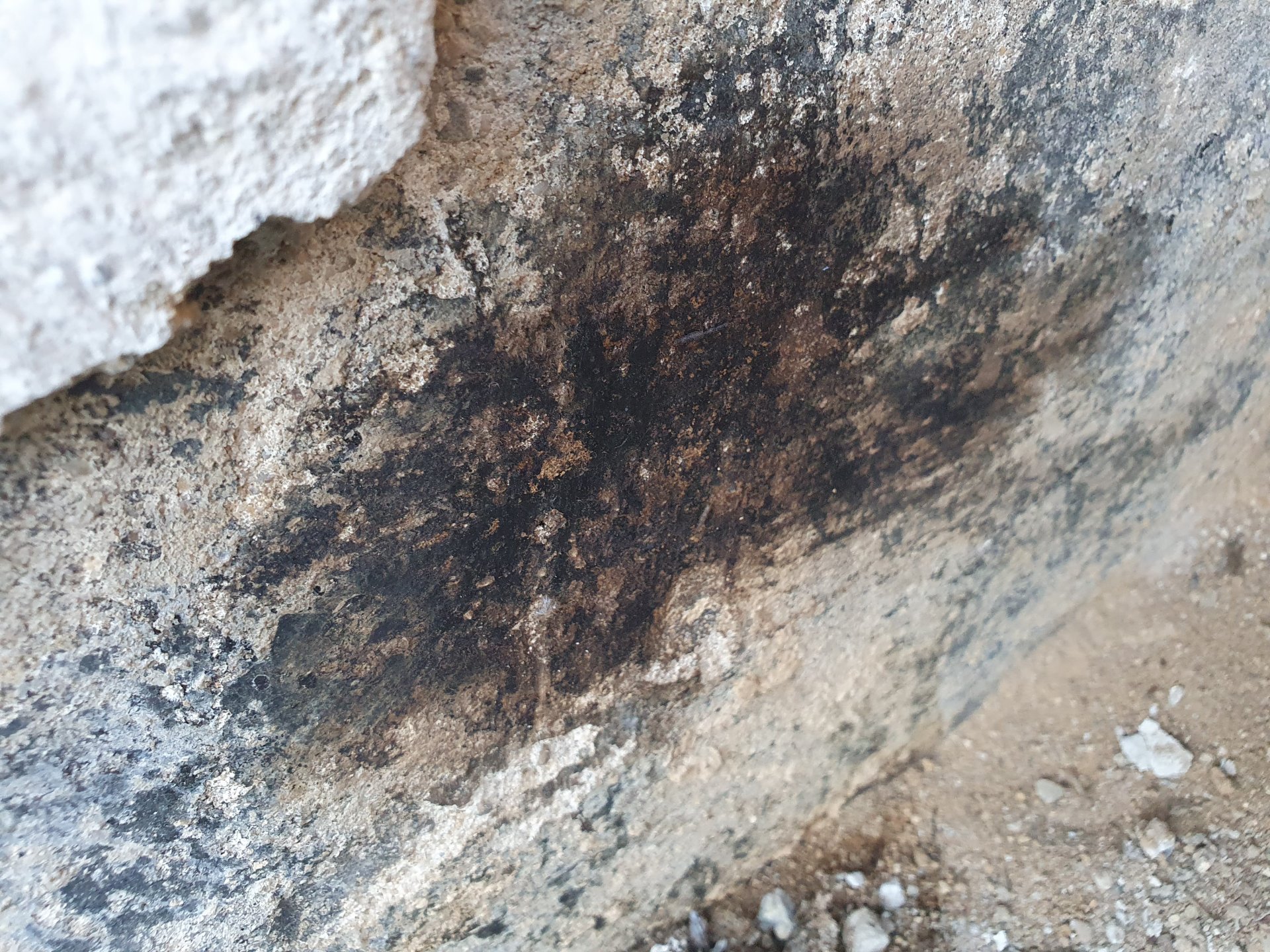

    Hallo Zusammen,

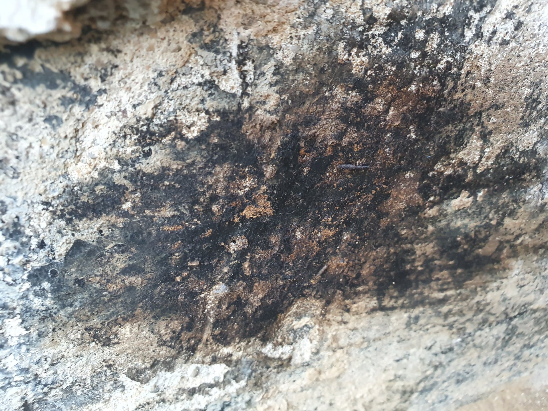

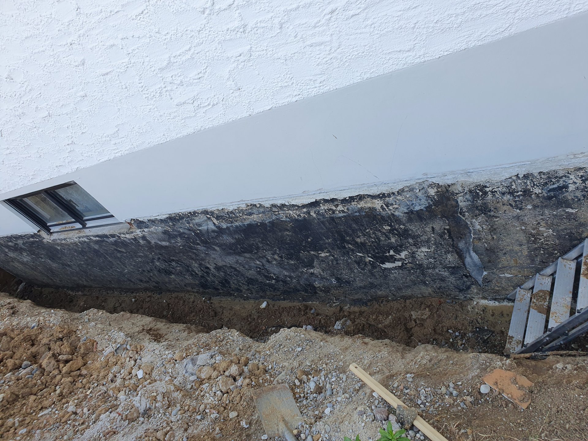

    ich muss bei mir den Keller abdichten und würde 2K Dickbeschichtung auftragen.
    Nun bin ich nicht sicher wegen des Untergrunds, bzw. ob es sich beim alten Anstrich um Bitumen oder Teer handelt.

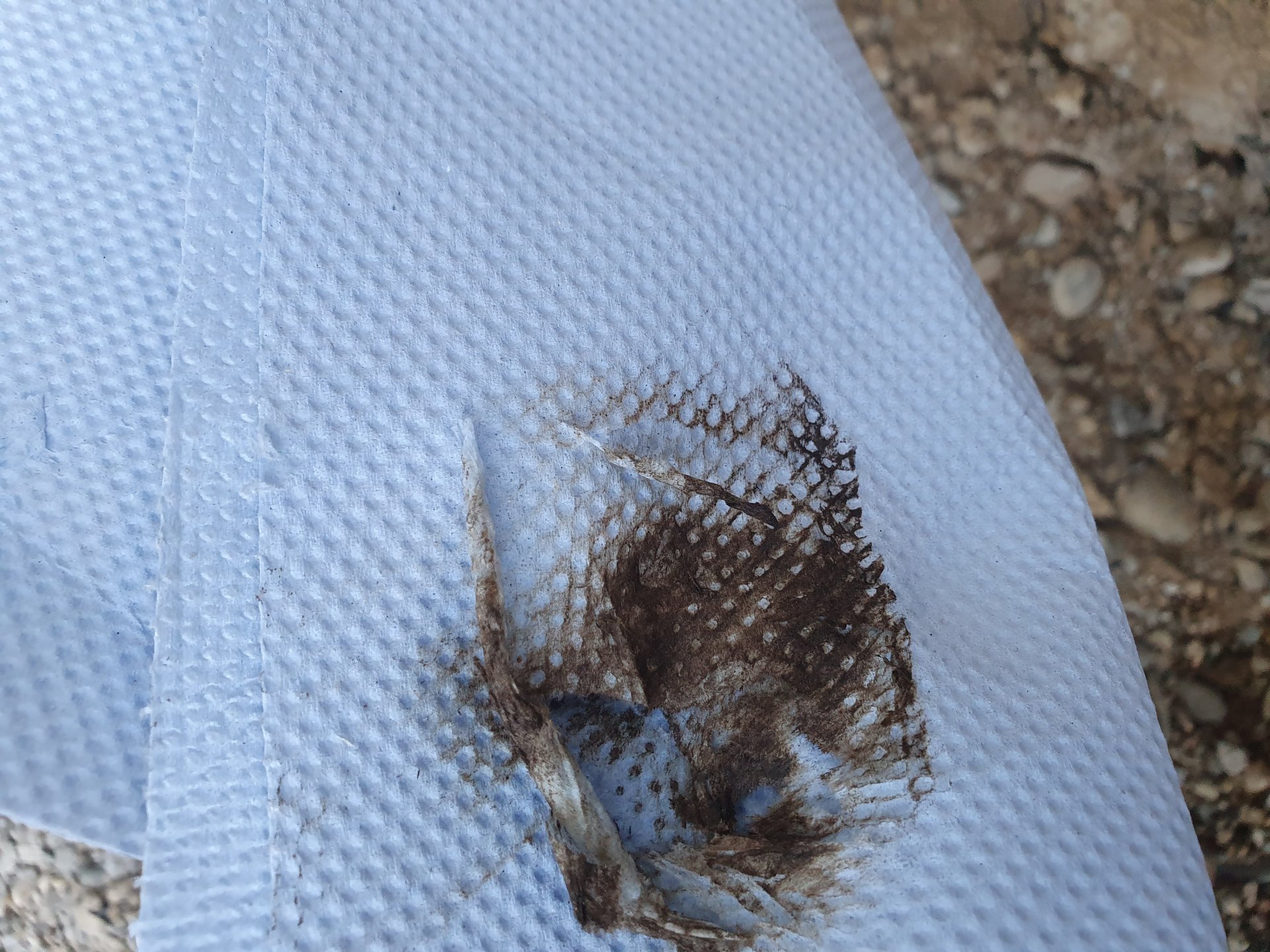

    Die Wand ist zwar nioch nicht gereinigt, aber ich habe mal kurz mit Waschbenzin getestet.

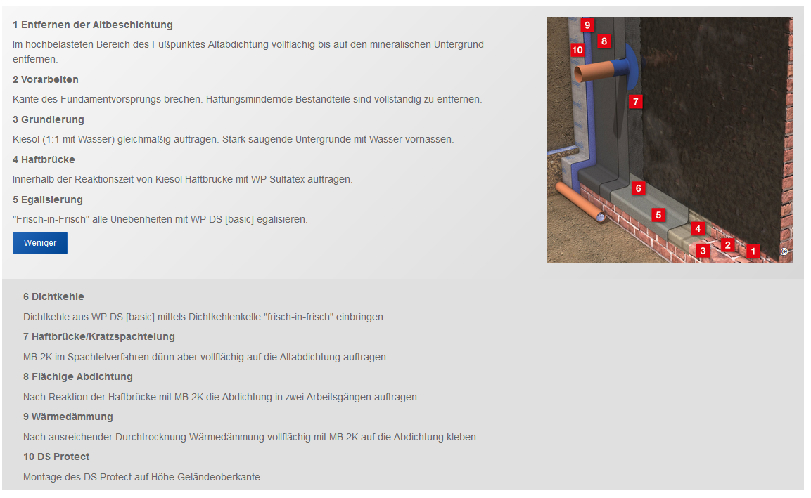

    Laut dieser Seite von Weber, Untergrundprüfung im Sanierungsfall, sollte sich Bitumen braun verfärben,
    Mein Anstrich löst sich zwar etwas, allerdings wird es nicht braun.
    Anbei ein paar Fotos, kann man anhand dieser was dazu sagen?

    Ich muss sgen auf den Fotos wirkt es doch etwas braun, in der Realität nicht.
    Bei Teer würde gar nichts passieren, oder? Es würde sich mit Waschbenzin überhaupt nicht lösen?
    Danke

    Ja!
    Bessere Fotos und mindestens 3 ÜBER! sichtsaufnahmen von ca 2 m Entfernung.
    Dann Feuchtigkeitsmessung per DARR-Probe.
    Wenn die Wand dahinter trocken ist:
    Schön abschleifen des alten Rotzes mit Betonschleifer.
    Dann MB 2K.
    Wenn feucht:
    zuerst Remmers WP Rapid mit min. 2,5 mm TROCKEN! Schichtdicke.

    Als Schnelltest kannst du es mit Aceton probieren. Über die Fluoreszenz in leicht abgedunkelter Umgebung lassen sich Rückschlüsse über die Konzentration des PAK's ziehen. Alternativ und etwas einfacher geht es mit einem Spray, dass im Internet erhältlich ist.

    Eine Weiße Lackfarbe ist meist ausreichend
    Bitumen löst sich schwerer und verfärbt nicht Teer wird braun. Ansonsten geht auch Anwärmen Teer stinkt bitumen riecht wie Heizöl

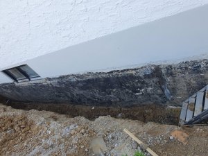

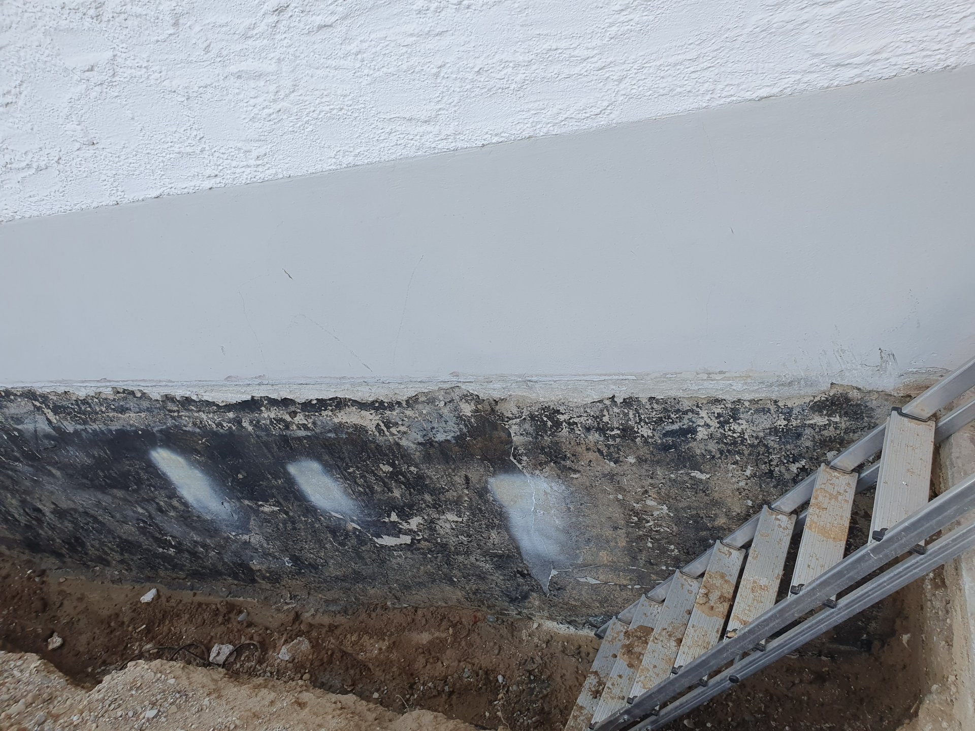

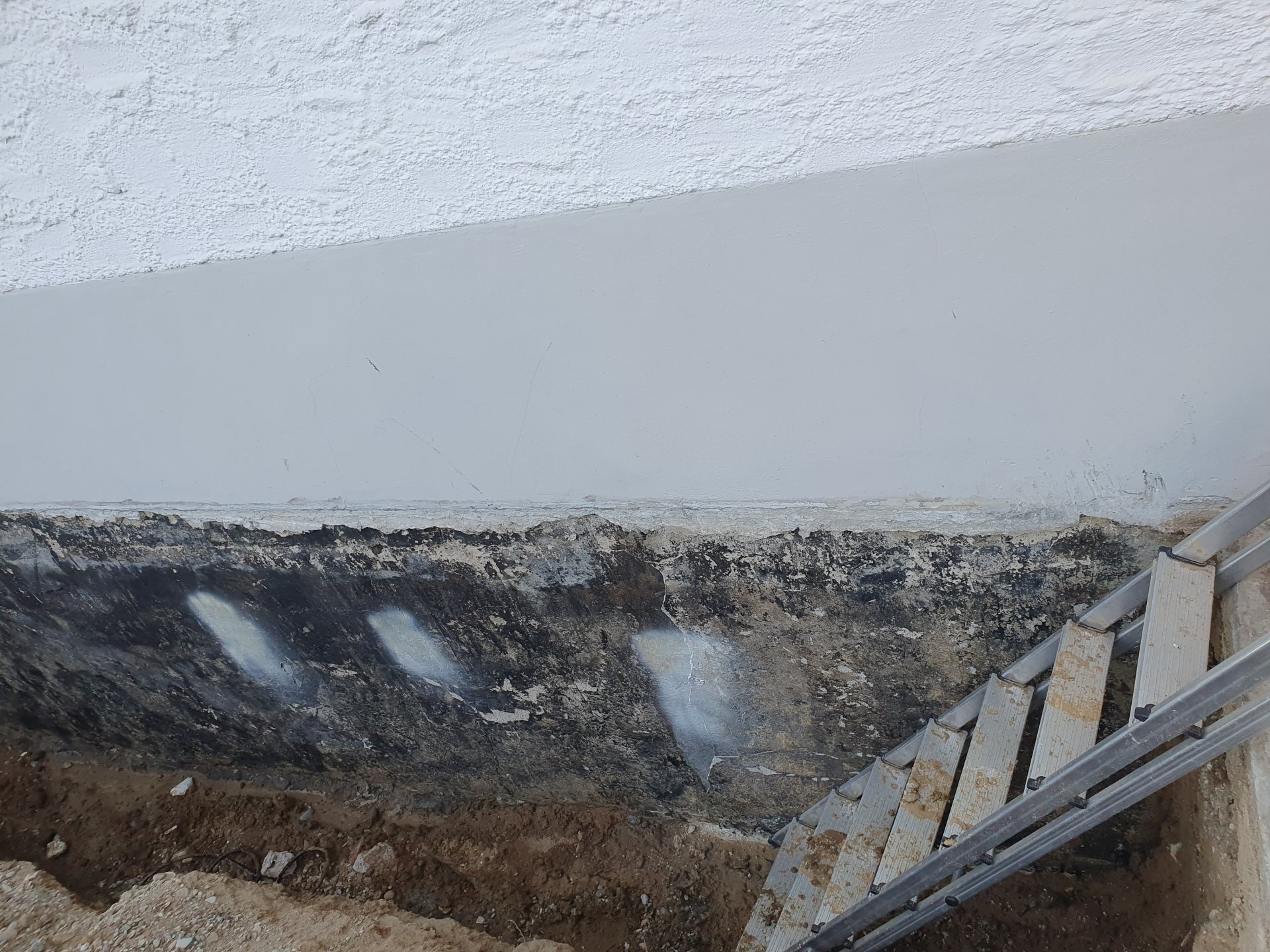

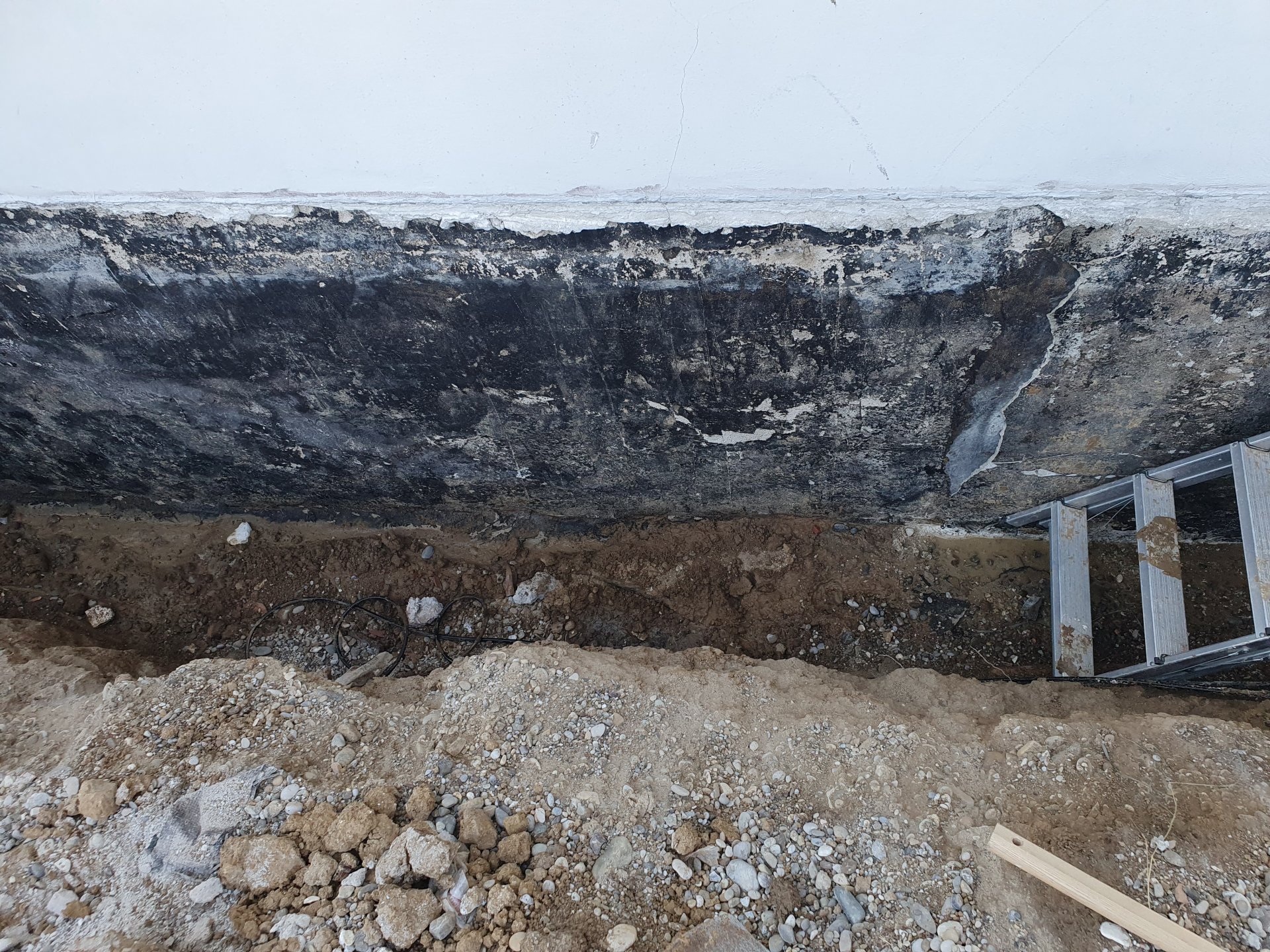

    Also diese PAK Detector Spray schlägt nicht an, einer einer Stelle ist der Putz bisschchen abgesprungen, darunter ist auch ein schwarzer Anstrich...
    Das Zeug haftet Stark, man bringt es kaum ab. Scheint doch Bitumen zu sein, i
    ch glaube Ende der 70er hat man eh kein Teer mehr genommen, oder?
    Das Entfernen scheint mir sehr aufwendig. Ich hatte jemanden hier, der hätte das per Sandstrahlen gemacht, soll ~6000€ kosten.
    Eine Haftbrücke / Kratzspachtelung mit MB 2k oder eine Reaktivabdichtung weber.tec Superflex D 24 mit weber.sys 981 Glasseidengewebe sollten doch möglich sein oder?

    1 Sack KAM + 1Eimer 2K pur (also ohne Wasser !) mixen und darüber ziehen und gut ist

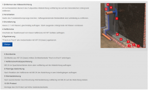

    Ich schreibe mal grob die Materialien zusammen,
    So wie ich das sehe:
    1. Im Bereich Sohlenanschluß Bitumen entfernen
    2. Fundamentkante brechen
    3. Grundierung mit Kiesol --> nur im unteren bitumenfreien Bereich
    4. Haftbrücke WP Sulfatex nur im unteren Bereich
    5. Egalisierung mit WP DS nur im unteren Bereich
    6. Dichtkehle
    7. Haftbrücke mit MB 2K nur auf Altbitumen
    8. MB 2K in 2 Arbeitsgängen ohne Gewebe auftragen, würde sicherheitshalber auf 5mm gehen.
    dann Perimeterdämmung...........
    Müsste so passen, oder?
  18. Berndt
    Berndt
    12.01.2011
    1.140
    462
    Stuckateurmeister
    RLP
    Absolut :winken

    So, ich hab jetzt noch 2 Stücke abgeschlagen und unter Schwarzlicht angeschaut.
    Sollte kein Teer sein..... anbei ein Video.

    Die 2 Giebelseiten sind jetzt freigelegt, Kiesol MB, Levell, MB+, Sulfatex, Styrodur und DS Protect Folie sind nun da.
    Habe eben die alte Hohlkehle abgestemmt. Werde jetzt mit Topfschleifer im Sockelbereich alles reinigen, danach komplett mit HD-Reiniger drüber, dann paar Tage trocknen lassen (nötig?)
    Nun war ich eigentlch schon darauf festgelegt 70 cm Kies (ab UK Bodenplatte) und drüber Schotter zu verwenden.
    Jetzt war ein Nachbar da, früher Maurer, der meinte ich solle keinen Kies nehmen da der sich wieder setzt, wir hatten massive Setzungen rund ums Haus, da damals nur mit dem Aushub verfüllt und nicht verdichtet wurde. Kies sollte sich nicht setzen, oder? Vor allem der Schotter drüber "verkeilt" sich doch auch seitlich?
    Wir haben extrem dichten Lehmboden. Da steht das Wasser bis es verdunstet. Deswegen war der Gedanke mit dem Kies.
    Der Nachbar meinte nun ich sollte "Mineraler" nehmen. Direkt von unten weg, ich schätze mal damit ist Schotter gemeint?
    Wenn alles "korrekt" dich ist, wäre ja zeitweise aufstauendes Sickerwasser nicht so kritisch?
    die unterste Reihe Styrodur werde ich vollflächig kleben.
    Was würdet ihr zum Verfüllen raten?
