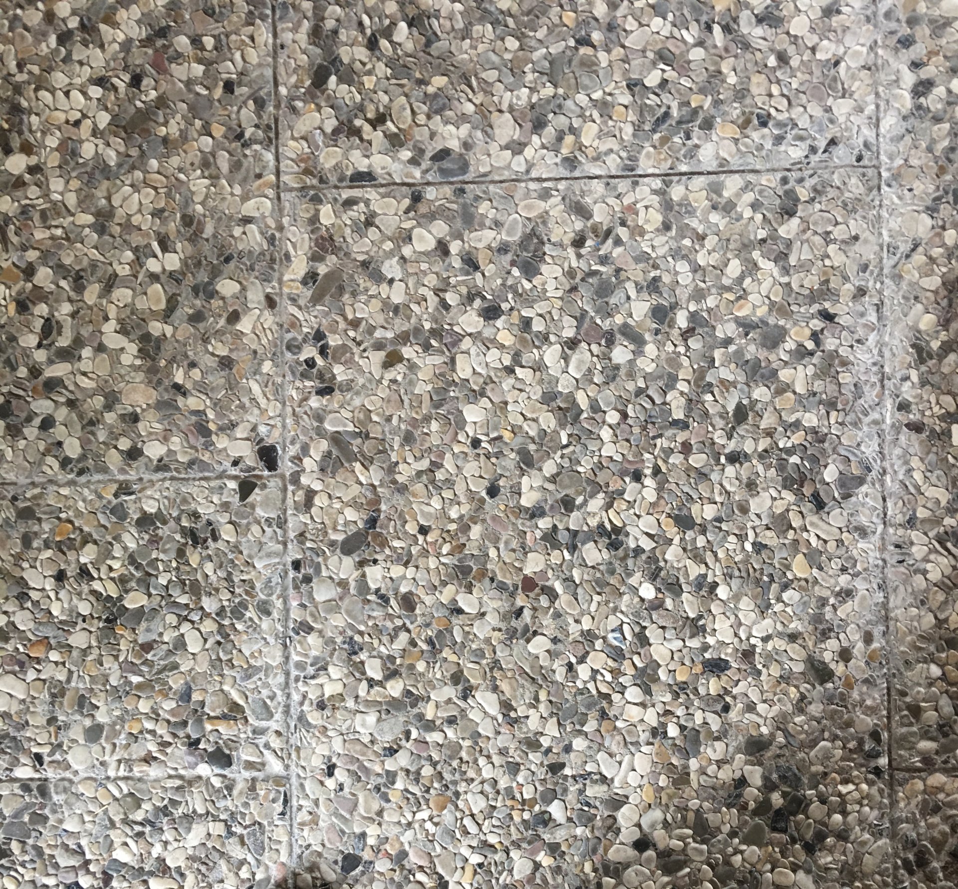

    wir haben ein Architektenhaus der 70er Jahre erworben, in welchem im kompletten EG Waschbeton (etwa wie auf einer Terrasse) verlegt wurde. Eigentlich gefällt es uns ganz gut. Aber im täglichen Leben ist es vielleicht doch unpraktisch, weil man nicht eben mal wischen kann?
    Darum nun die Frage: Lässt sich so ein Waschbetonboden abschleifen, sodass es eine Art Terrazzo- oder Sichtbetonboden wird? Gibt es überhaupt Firmen, die im EFH Betonschleifarbeiten machen?

    Das Abschleifen kostet ca.70-90€/m2. Ein Austausch der Platten gegen Terrazzoplatten ist sicherlich günstiger. Eventuell kann man auch einen durchsichtigen Epoxidharzspachtel aufbringen.

    Hallo Fabian, danke für deine Antwort. Verstehe ich das richtig, dass das Herunterschleifen aber prinzipiell möglich ist?
    Rausnehmen ist leider keine Option, da die Platten in den feuchten Estrich gelegt wurden und das wohl ein wirklich extremer Aufwand wäre. Und ob das wirklich günstiger wäre?
    Und was genau ist das mit dem Aufbringen eines durchsichtigen Epoxidharzspachtels?

    Wenn die Platten so richtig fest drinliegen, dann könnte man vielleicht auch einen Spachtel auftragen (z.B. Pandomo von Ardex).
    Das Schleifen geht aber schon auch. Wichtig wäre zu wissen, ob die Kiesel nur oben liegen oder in der Gesamtdicke der Platten. Vielleicht gibt es eine Stelle in einer Kammer oder so, wo man mal nachschauen kann.

    Ist Pandomo sowas wie Senso Boden?
    Die Platten liegen auch um das Haus herum im Aussenbereich, das sind wahrscheinlich alles die gleichen. Das Konzept des Architekten war, wie häufiger damals anzutreffen, der fließenden Übergang von Innen/Außen. An sich eine schöne Sache...
    Ich denke, da werde ich eine Platte finden, die sich herausnehmen lässt.

    Ist da FBH drunter?
    Wer läuft schon freiwillig barfuß auf der Strasse.
    EG mit Küche/Wohnen....oder doch eher Garage/Waschküche etc.?
