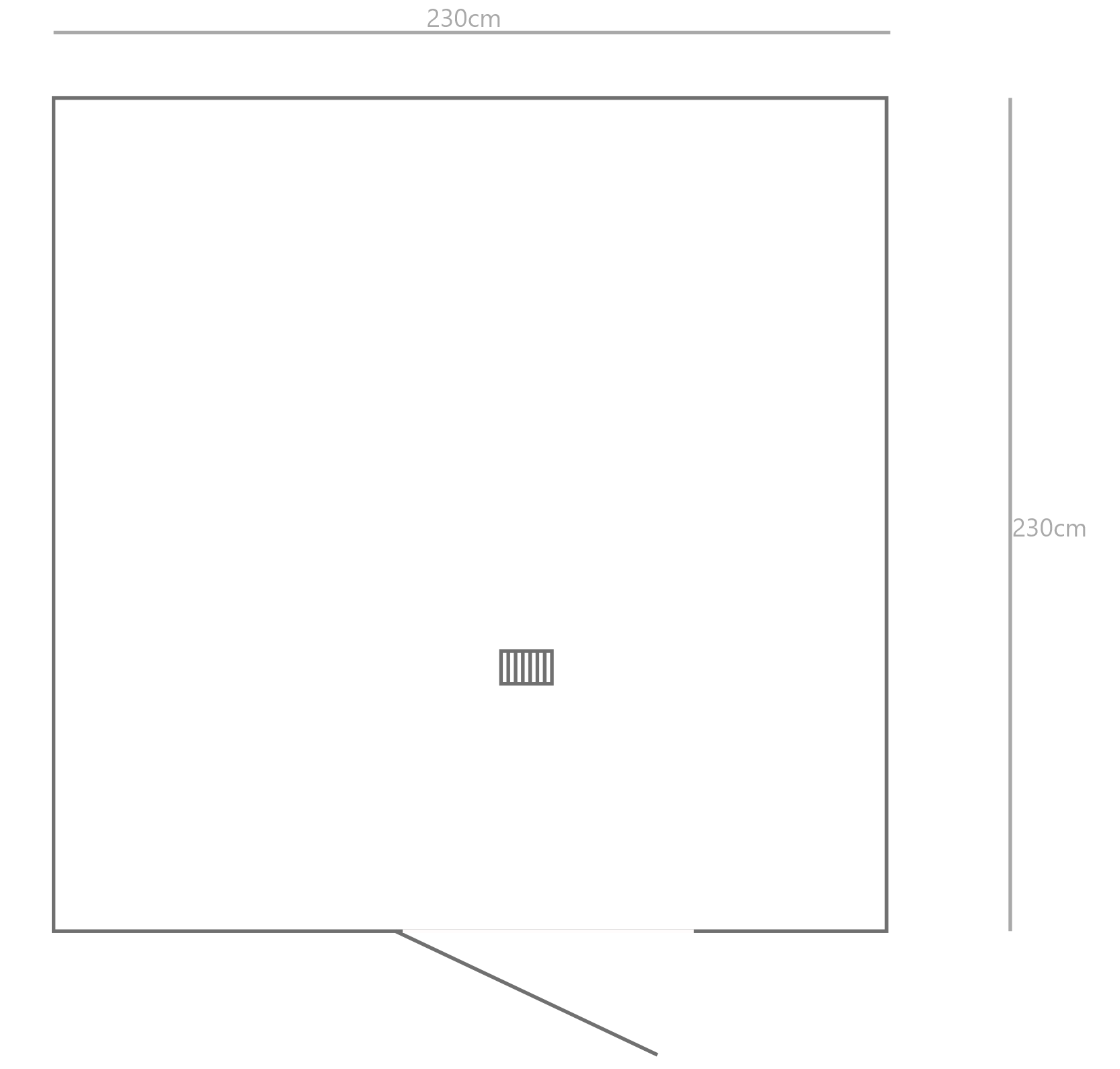

    ich würde gerne dem nächste die Waschküche im Keller unseres Altbaus fliesen. Der Raum ist ca. 230 x 230 cm groß. Es gibt einen Bodenablauf. Der Betonboden hat aus jeder Richtung Gefälle zum Bodenablauf hin.
    Und genau das ist aktuell mein Problem.
    Wie ist denn das generelle Vorgehen in so einem Fall? Also wie Stelle ich sicher, dass ich das Gefälle richtig übernehme ohne das es irgendwie Kanten oder Überstände gibt? Welches Verlegemuster würde hier passen?
    Was das Fliesenformat angeht bin ich frei. Dachte an 30x30 oder 30x60.
    Kann mich jemand ein paar Tipps geben?
    Hier noch eine kleine Zeichnung.

    Wieviel Gefälle hast du denn? Bei der Raumgröße kommt man mit 30x30 Fliesen und max 1% Gefälle gerade so hin, dass nur minimale Kanten entstehen. Aber auch nur mit Trockengepresster Kante. Anderenfalls wären Mosaikfliesen als Tafeleinheiten mit 10x10 die bessere Wahl. Wenn der Ablauf nur für den Notall dient, kann man das Gefälle auch bis auf unter 0,5% wegspachteln und dann größere Formate verwenden. Rektifizierte Fliesen sind in allen Fällen nicht für Gefälle geeignet, außer mit Gefälleschnitt aber das ist für einen Laien kaum zu bewerkstelligen.

    Wenn da ein Gefälle verlegt werden soll, halte ich 30 x 60 für ungeeignet.
    Ich würde vorher einen Verlegeplan in 1 : 10 erstellen!

    Das Gefällt beträgt etwa 4 %. Ist aber nicht gleichmäßig sondern nimmt zum Ablaufhin zu.
    Der Ablauf dient max. als Notablauf und auch dafür ist er eigentlich unnötig. Vermutlich wird es das beste ein, das Gefällen auf 1 % zu reduzieren.
