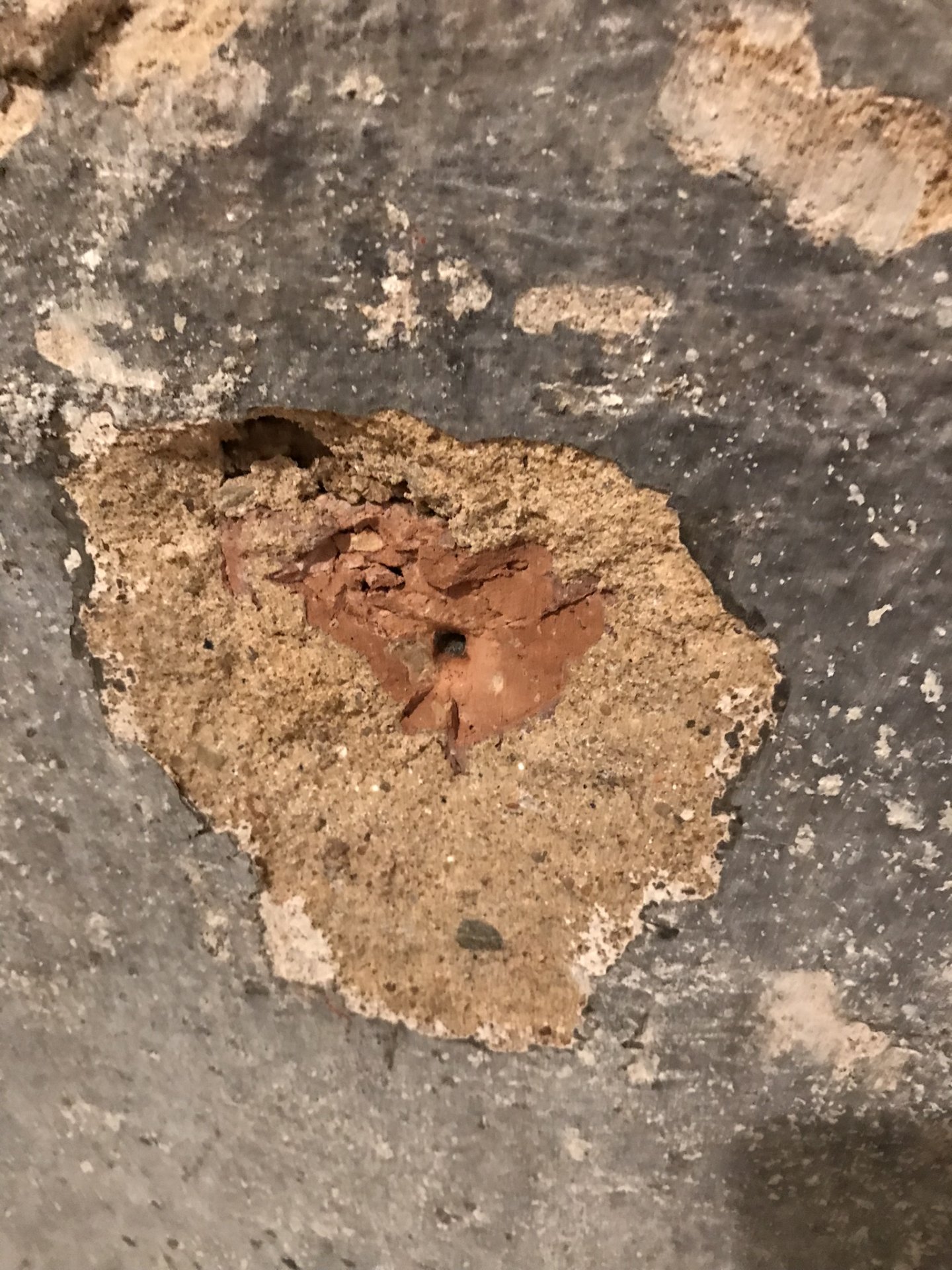

    ich bin gerade dabei, in der Waschküche unseres Hauses aus dem Jahr 1924, welche sich im Keller befindet, die Wände zu sanieren.
    Da eine der beiden Innenwände von unten Feuchtigkeit zieht (es sind Salzausblühungen zu sehen), möchte ich die Wände mit einem Sanierungsputz verputzen.

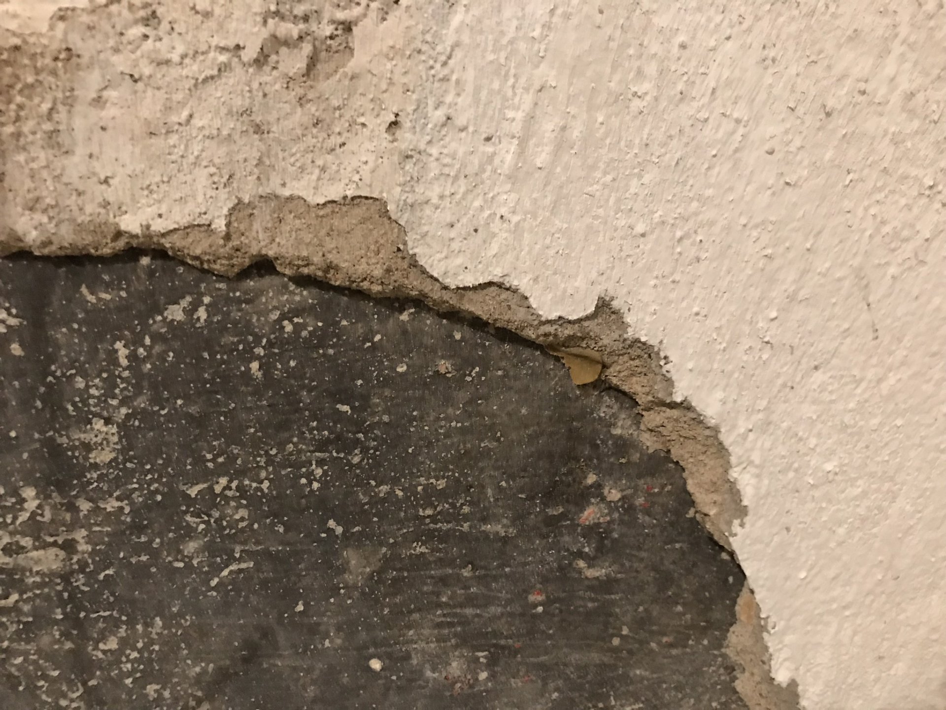

    Beim Abtrag der alten Fabschichten, welche über die Jahrzehnt auf den Putz aufbgebracht wurden habe ich festgestellt, dass der Putz im unteren Bereich der Wand (ca. 80 cm Höhe) keinerlei Haftung hat. Nach ein paar mal klopfen ist der Putz dann in großen Platten abgefallen. Der Grund für die nicht vorhandene Haftung ist eine schwarze Schicht, welche auf einer weiteren Schicht Putz aufgetragen wurde. Der Putz unter der schwarzen Schicht scheint der urspüngliche Putz zu sein, welcher auf das Ziegelmauerwerk aufgebracht wurde. Es ist beigefarben und sandet teilweise stark. Auf ca. 80 cm Höhe hört die schwarze Schicht auf, die 2. Lage Putz haftet dort bombenfest auf der 1. Lage.
    Nun meine Fragen:
    1. Kann es sich bei der schwarzen Schicht um Bitumen o. ä. handlen? Wurde so etwas früher zur Innenabdichtung verwendet?
    2. Muss ich zum Aufbringen eines Sanierungsputz alle Putzlagen (auch die fest haftenden) entfernen oder kann ich bei ausreichend tragfähigem Putz auch auf die vorhandenen Putzschichten draufgehen?

    War das schon immer Waschküche ? Oder evtl. früher mal ein Tankraum von einer Ölheizung ?
    Habe genau so einen Anstrich dort. (Tankraum)

    Alle Putzlagen müssen entfernt werden.
    Weisen die übrigen Innenwände ebenfalls Feuchtigkeit auf?

    Die Wand, auf welcher der schwarze Anstrich ist, trennt die Waschküche zu einem nachträglich ca. 20 cm tiefer gelegten Raum ab. Da unser Haus an einem leichten Hang liegt und der tieferliegende Raum hangabwärts ist habe ich die Vermutung, dass sich Wasser, welches unter der Bodenplatte wegläuft, ggf. an der Kante des tieferliegenden Raumes "anstaut" und dann in die Wand zieht.
    Kann mir jemand sagen, um was für einen Putz es sich bei der unteren Lage handelt (der beigefarbene Putz)?
