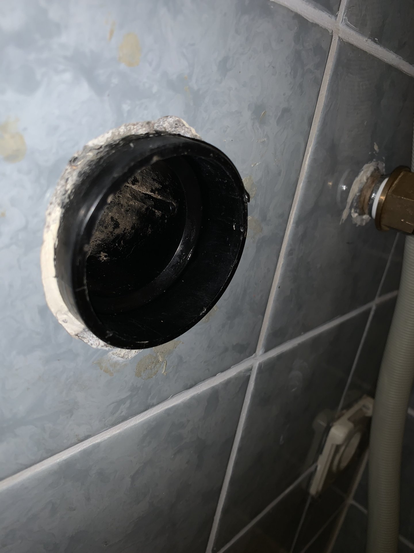

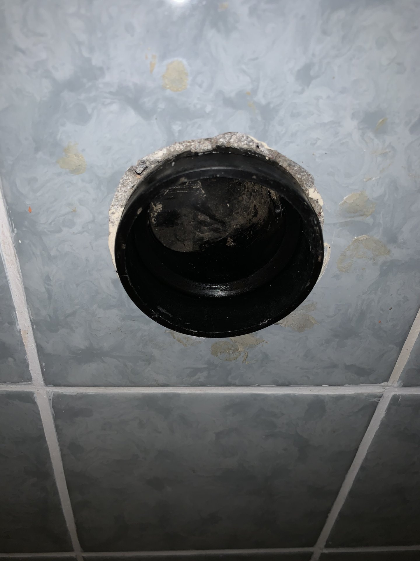

    folgende Situation (siehe Foto), das Rohr an welches ich meine Waschmaschine anschließen möchte hat einen Innendurchmesser von nicht ganz 60mm und geht ca. 2cm rein bis zu einer Lippe. Ich habe jetzt verschiedene HT Rohre gefunden welche aber alle nur DN58 entsprechen also 58mm? würde so eins überhaupt sicher sitzen oder ist die 2cm Lippe zu kurz? Desweiteren kommt ein leichter Windzug aus dem Rohr welcher extrem unangenehm riecht, deshalb möchte ich unbedingt einen Aufputz-Geruchverschluss verwenden welchen es aber nur in DN40 gibt.
    Gibt es hier jemand der mir sagen kann was für Rohre und Adapter passen würden um von diesem DN58? Rohr auf DN40 zu kommen? Wichtig ist mir das die Gerüche nicht bis in den Schlauch vordringen können.
    Danke und Gruß,
    Mary

    Sieht mir alles sehr nach Baumarkt aus :lock
    Die "Lösung" heißt HT Gummi aber so ein richtig sauberer Übergang auf einen ordentlichen Geruchsverschluss wirds wohl nicht werden ...
