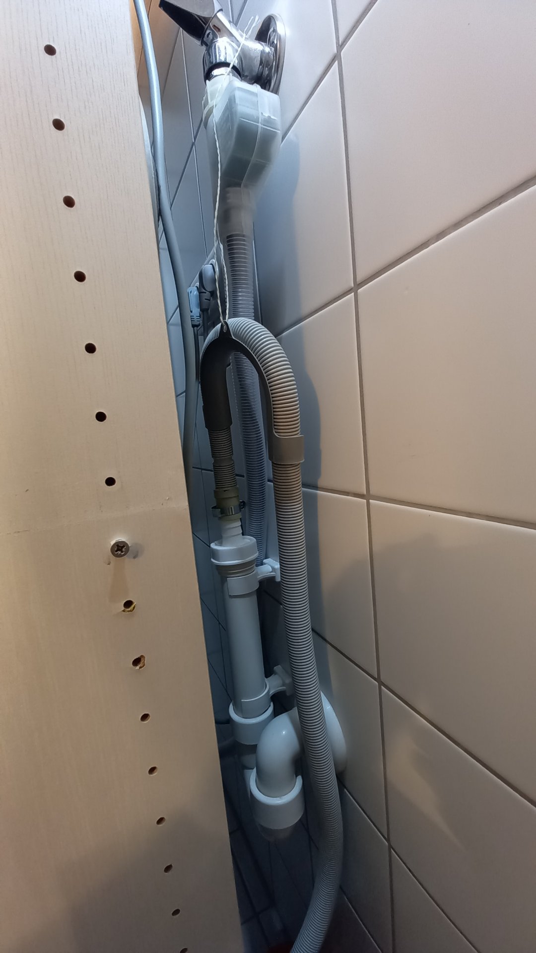

    meine Waschmaschine wurde vom Umzugsunternehmen in der Form angeschlossen, dass der Abwasserschlauch in den vorgesehenen Siphon gesteckt wurde, ordentlich Klebeband darum und fertig.
    Natürlich hat alles funktioniert.
    Allerdings konnte ich beobachten, wie sich das Klebeband nach wenigen Tagen gelöst hat, und wollte eine andere Lösung, bei der sich der Schlauch nicht irgendwann von alleine löst.
    Der Siphon ist an dieser Stelle extra für die Waschmaschine vorgesehen, es hängt kein Waschbecken o.ä. mit daran.

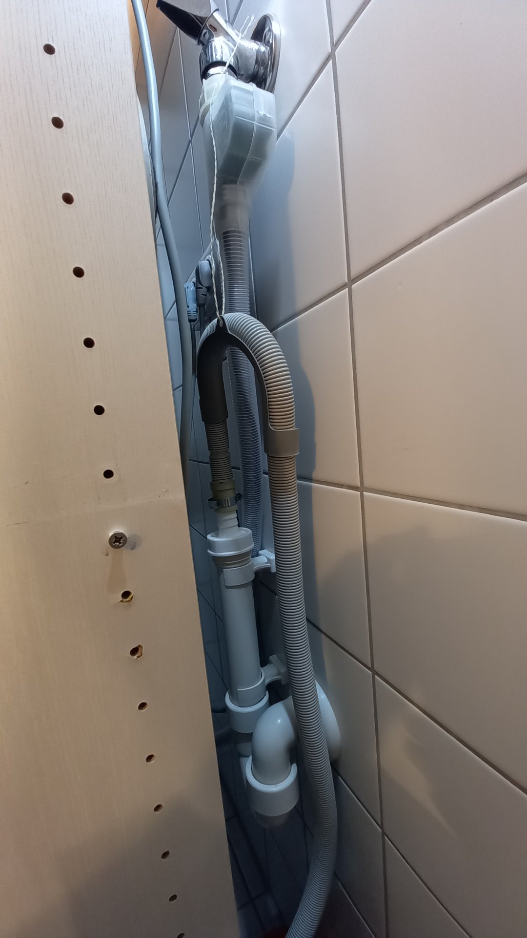

    Weil der Siphon oben einen Gewindeanschluss hat, habe ich den passenden Waschmaschinenadapter besorgt und - wie ich meinte - ordentlich verbunden.
    (Als mechanischen Knickschutz habe ich noch den mitgelieferten Bogen am Schlauch befestigt, damit der Biegeradius nicht zu eng wird.)
    --> s. Foto
    Das Ergebnis ist jetzt, dass das Waschbecken in der Nähe laut gurgelt, wenn die WaMa abpumpt: Ist ja klar, weil sie jetzt mit vollem Druck und luftdicht in die Leitung pumpt.
    Ist das auf Dauer für die WaMa schädlich? Wie wird das sonst gelöst, wenn es kein Waschbecken am Abwasseranschluss der WaMa gibt? Ich könnte mir vorstellen, auf das Anschlussstück wieder zu verzichten, den Schlauch mit dem Bogen in den Siphon einzuhängen und irgendwie gegen Wegrutschen zu fixieren.
    Danke und viele Grüße!

    Die Montage ist vorbildlich, das Problem ist eher die schlechte Entlüftung der Leitung.
    Das müsste man baulich anschauen.
    Der Waschmaschine macht es gar nichts, wenn das Waschbecken täglich benutzt wird ist es auch kein Problem für Geruch etc.

    Da kann man einen Rohrbelüfter einbauen

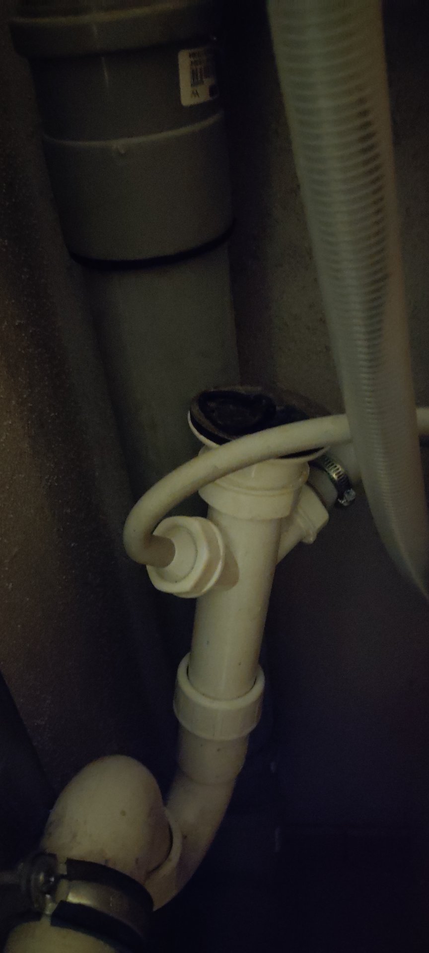

    Du musst einfach andere Teile (aus dem Baumarkt) oberhalb des Siphons anschrauben.
    Einen y Abzweig wie er auch unter Spülen montiert ist.
    Und dann oben dran einen normalen Spülenablauf mit Gummideckel, in den Gummideckel dann ein Loch bohren, damit Luft nachströmen kann.
    So ist das bei uns und es funktioniert 1A.
    So wie es jetzt bei dir montiert ist schießt das WM-Wasser ja mit dem ganzen Abpumpdruck direkt in das U des Siphons....

    So sieht das bei uns im Keller hinter dem Schrank aus. Der dünne Schlauch ist das Abwasser vom Trockner.
    Deckel oben könnte man auch weglassen, ich habe zum Druckausgleich ein kleines Loch reingebohrt.
