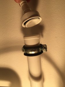

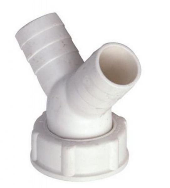

    Hallo!
    Gerne würde ich eine Waschmaschine (Standard-Schlauch) und einen Kondenstrockner (Schlauch passt auf 3/4" - 1") zusammen über ein Y-Stück an ein 1 1/2" Abfluß-Siphon anschließen. Derzeit ist folgender Anschluß installiert, welcher also durch das Y-Stück ersetzt werden müsste:
    https://www.amazon.de/dp/B00W1FBGF0?psc=1
    Sitze aktuell vor diesem Teil: http://www.ebay.de/itm/like/232280721563?chn=ps
    Passt "oben" gut (habe einen Arm durch ein Winkelschlauchtülle 1" ersetzt, für den Trockner), der ander ist ja Waschmaschinen-Standard. Allerdings passt es "unten" nicht. "Unten" muss so aussehen wie im Amazon-Link.
    Ideen?
    Vielen Dank für Vorschläge!

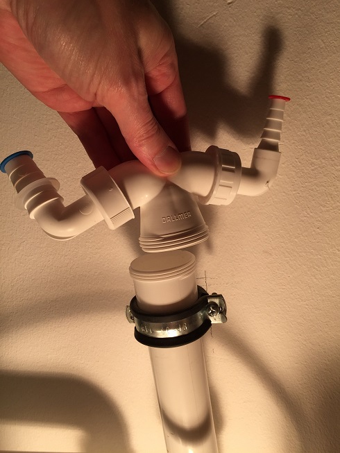

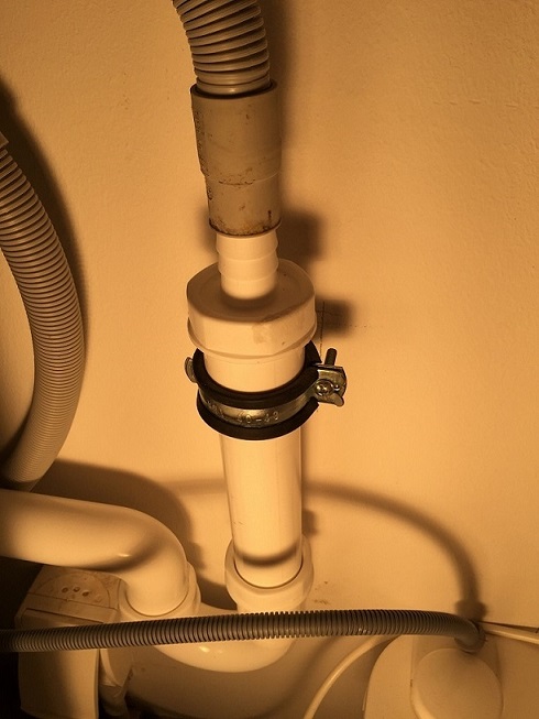

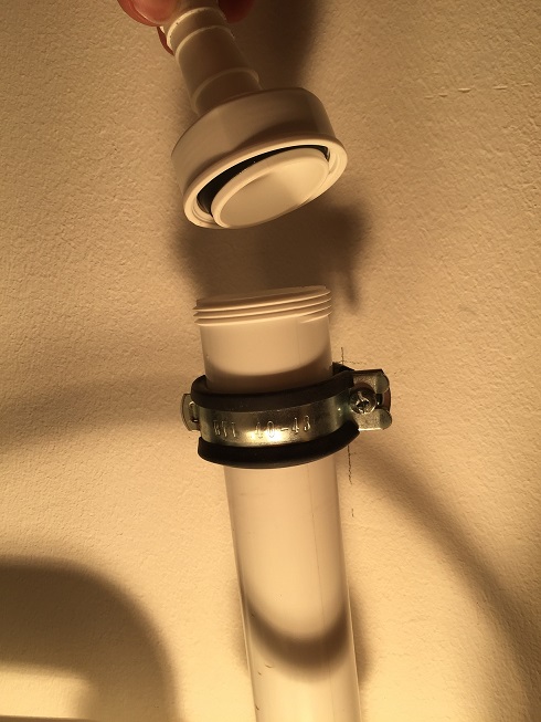

    Hallo und danke!
    Baumarkt war mein erstes Ziel. Da konnte man mir nichts anbieten. Dann war ich in einem Sanitär-Großhandel. Dort durfte man mir als Endkunde nichts verkaufen, außerdem hatte man dort auch nichts passendes. Jetzt habe ich mal die ersten Online-Einkäufe probiert. Bin aber noch nicht ganz am Ziel.
    Ausgangssituation:
    Abgeschraubt:
    "Schönes" Y-Stück -> passt nicht, weil Gewinde auf Gewinde:
    Ideen?
    Vielen Dank!
    Viele Grüße!
  5. #5 simon84, 10.06.2017
    23.516
    7.058
    du brauchst sowas
    gibts im baumarkt, versuch einen anderen
    Y Doppelschlauch-Verschraubung

  11. #11 simon84, 11.06.2017
    23.516
    7.058
    Ja das hab ich gemeint. Das Tauchrohr gibts sowieso auch direkt mit 2 Maschinenanschlüssen zu kaufen.
