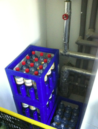

    ich möchte meine Waschmaschine + Trockner in eine Lücke zwischen Wand und Erdwärmepumpen-Heizung stellen. Da wäre dann noch 2cm Luft dazwischen. Ich will natürlich auf keinen Fall, dass die Wama beim Schleudern die Heizung kaputt macht. Deswegen möchte ich die Wama + darüber den Trockner an der Wand fixieren. Habt ihr Vorschläge, wie man das realisieren kann? Was gibt es zu beachten?
    Ich dachte an Gummis an der Wand, damit die Maschine sich noch etwas bewegen kann. Und dann vielleicht Spanngurte, die ich auch in der Wand verdüble + eine Ratsche zum Festziehen.
    Was meint ihr?
    Danke!

    schlägt sich beim Schleudern stattdessen nicht an die Wand?

    Wahrscheinlich wird sich das Ding eh mal losreissen, wenn sich die Schraube langsam aber sicher in die Freiheit vibriert.
    In einer Betonwand mit Schwerlastdübel wär das wieder ne andere Frage aber ist doch eher eine Notdürftige Lösung.
    Von den Befestigungen würd ich mich fern halten sonst musst das Ding irgendwie schallentkoppeln bzw. von der Vibration
    entkoppeln.
    Ich denk wenn du eine Bodenmatte drunterlegst und den Trockner richtig mit diesen Adaptern auf die Wama stellst wird
    das auch genügen. Ansonsten mal jemand von den Geräteinstallateuren fragen...

    Gut, dann werd ich jetzt mal einen Sockel kaufen mit Rutschbefestigern und dann die Wama einfach mal laufen lassen - ich hab mir sagen lassen, dass sie eigentlich kaum schlingern sollte, wenn man sie korrekt ausrichtet.
