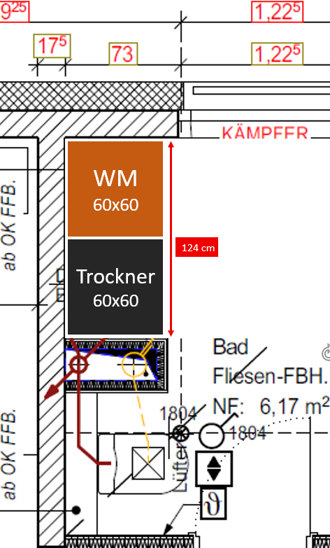

    wir planen gerade das Bad unserer Neubauwohnung. Aus praktischen Gründen möchten wir gerne die Waschmaschine und ggf. auch den Wäschetrockner im Bad unterbringen.
    Es gibt zwei Einrichtungsvarianten, bei denen eines der Geräte mit der Seitenwand mehr oder weniger direkt an der Außenwand stehen würde.
    Da beide Geräte Wärme entwickeln stellt sich mir die Frage nach den Risiken. Ich denke an Schäden durch Tauwasser wie bspw. Schimmel oder andere Feuchtigkeitsschäden. Die Experten kennen sicherlich noch andere mögliche Probleme. :)
    Das Stellmaß der Nische beträgt circa 124 cm. Stellt man nun zwei Geräte nebeneinander bleiben noch 4 cm "Luft". Diese 4 cm hätte ich gerne für seitliche Ständerwangen verwendet, um eine schöne "Arbeitsplatte" über den beiden Geräten zu montieren. Notfalls könnte man aber auch auf die Ständerwangen verzichten und besagte Arbeitsplatte direkt an den Nischenwänden montieren.
    Hier mal eine Zeichnung der Nische:

    - Kann ich Waschmaschine oder Trockner bedenkenlos an die Außenwand stellen oder bestehen größere Risiken für Schimmel und Co?
    - Sollte ich hinter den Geräten für Belüftung sorgen?
    - Das Gerät an der Außenwand lieber so bündig wie möglich an die Außenwand oder mit Luftspalt?
    - Macht es einen Unterschied, ob die betreffenden Wände gefliest sind?

    Ein Schreinerlehrling lernt bereits im ersten Jahr, daß man Möbel mit 10 cm Abstand an die Außenwand stellt, damit Luft vorbeistreichen kann und Schimmel vermieden wird.
    Hier ist allerdings die Außenwand gedämmt und es besteht ein kleiner Abstand zur Wand. Außerdem heizen sich WaMa und Trockner so auf, daß ich keine Gefahr für Schimmel sehe.
    Ausprobieren!!

    Ja nu - der Schreiner ist aber weder für die Herstellung noch für die Lieferung und den Anschluss von WM und Trockner zuständig!
    Lernt der Schreiner/Küchenbauer auch, dass er an schlecht gedämmten Außenwänden keine Einbauküchen herstellen soll? Ich glaube nicht!
    Genau!

    Eine WM ist ca.55 cm tief. Da reichen die 60 cm. Ich würde mir aber überlegen,ob Ihr die WM und den TR nicht übereinanderstellt ?
    Das ist mit dem Beladen und der Entnahme später auch gut. Und ihr gewinnt Platz an der linken Seite. Zum Beispiel für einen Wäschesammler.;)

    Danke @petra345 und @BaUT für eure Ermutigung. Dann nehmen wir diese Option mal als mögliche Planungsvariante auf und sind optimistisch, dass es gut gehen kann. :)
    Ja, guter Punkt. Den Gedanken hatten wir auch schon. Das wäre eine andere Option. Die Lösung steht und fällt ein wenig damit, ob wir uns auf eine halbwegs hübsche Turmintegration einigen können. Wäschesammler steht auch hoch im Kurs. Bei gescheiten Feuchtraummöbeln ist man dann aber schnell 1500 Euro und mehr los. ;)
    Bei der Idee beide Geräte nebeneinander zu stellen würden wir ggf. beide Geräte auf ein Schubladenpodest stellen. Dann wäre die Beladehöhe auch recht angenehm.
    Die finale Planung der Lösung hat noch etwas Zeit. Es ging aktuell erstmal um die prinzipielle Installationsplanung des Bads, bei der die Nischenmaße und Anschlüsse festgelegt werden müssen.
