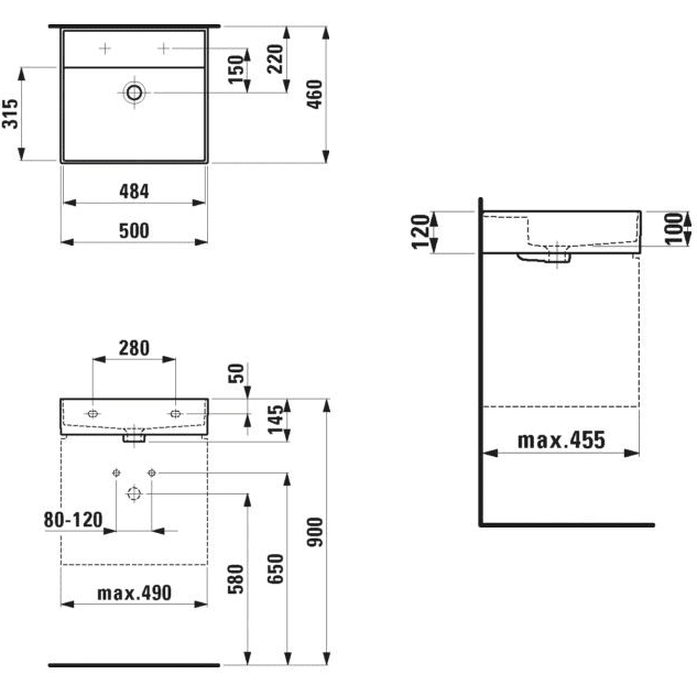

    mein Installateur möchte meinen gekauften Waschtisch nicht montieren, da er glaubt, er würde nicht halten und ich solle einen Unterbau kaufen.
    Ist natürlich auch toll, dass er mir das jetzt mitteilt. Ich habe ihm zu Beginn meine Liste gezeigt und da war alles gut.
    Habe gekauft:
    LAUFEN Kartell Waschtisch 50 x 46 cm, ohne Hahnloch
    Und zudem
    Geberit Duofix Montageelement für Waschtisch Bauhöhe 112 cm
    Sind seine Bedenken berechtigt? Es wird nirgends vom Hersteller empfohlen einen Zusätzlichen Unterbau zu kaufen

    Was ist denn ein Unterbau, an dem der Waschtisch befestigt werden soll? Und aus welchem Grund soll die normale Montage nicht funktionieren?
    Du hast Dir einen total popeligen einfach stinknormalen Waschtisch ausgesucht (nicht negativ gemeint) und ein passendes Geberit Element.
    Der Waschtisch wird halten wie 100.000e andere Waschtische bei anderen Menschen auch...

    Er haftet für die Montage, für die ich auch zahle, nicht für die Qualität des Waschtisches.
    Und er sagt, er will es nicht machen, weil er glaubt die 12kg halten nicht an dem Unterputzmontageelement.
    Und da ich das nicht glaube, wollte ich hier eine zweite Meinung.
    Weiß nicht, was du in meinen Aussagen nun reininterpretierst. Und gekauft habe ich ihn weil er das wollte. Kartell von Laufen bekäme er nicht im Großhandel

    Und jetzt montiert er das und in 3 Monaten wird’s locker und hat einen Sprung in der Keramik wo die Befestigungsschraube ist.
    dann sagst du es lag an der Montage und er sagt es lag am Material
    was bringt dir „Versicherungstechnisch“ eine Gewährleistung auf das anziehen von 2 Schrauben sowie Montage eines Siphons ?
    ist es nicht besser du schraubst das selber an die wand ?
