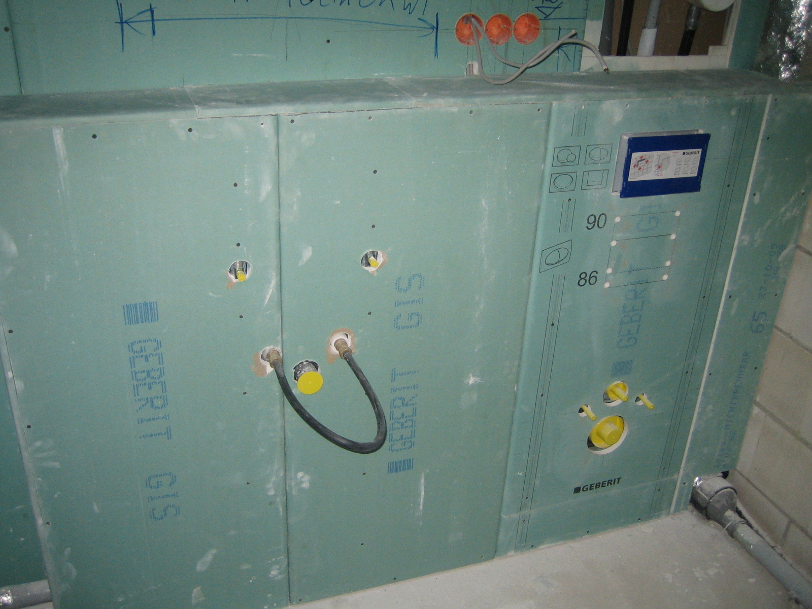

    Die komplette Wohnung hat Rigips Trockenbauwände, sodass für den Waschtisch eine Unterbaukonstruktion eingebaut werden. Aus der Trockenbauwand kommen zwei Bolzen mit dem genormten Abstand von 28cm. Den neuen Waschtisch kann man also einfach auf diesen Bolzen befestigen.
    Meine Frage dreht sich um den Unterschrank: Wie befestige ich den, da die Befestigung ja nicht den Abstand von 28cm besitzt und der schwere Unterschrank vermutlich nicht an der Trockenbauwand hält?

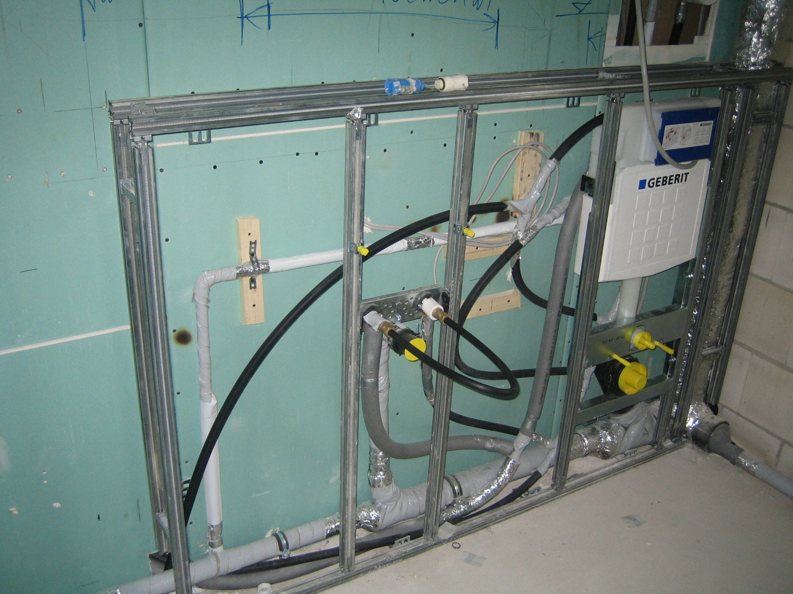

    Das habe ich auch gerade hinter mir. Man muss hier genau schauen, wo die Befestigungen des Unterschranks sind: vor einem Träger des Waschtisch-Gestells oder dazwischen? Wo liegen die Leitungen?
    Normalerweise sollte die Wand doppelt beplankt sein. Dan kann man schon was fest dübeln. Die Dübelhersteller geben in diesem Fall an, was geht. Wenn man Glück hat, trifft man mit den Befestigungen den Tragständer des Wachtischs (Das "Glück" sollte man natürlich vor dem Bohren ermitteln). In meinem Fall konnte ich zwei Schrauben im Ständer befestigen und zwei weitere mit Dübeln im GK. Bei Befestigung im Ständerwerk mit einem Fliesenbohrer vorsichtig bis zum Metall bohren. Dann im Ständer mit einem Stahlborer klein vorbohen und mit einer selbstschneidenden Schraube mit Linsenkopf den Wasctisch montieren.
    Mit Ständer meine ich hier immer die dicken Stahlständer des Waschisch-Gestells.
    Die Schwierigkeit besteht darin, die Ständer zu orten. Bei mir ging es, weil die Vorwand oben noch offen war. Wenn man nicht so genau weiß, wo die Ständer sind, wird es allerdings schwierig...

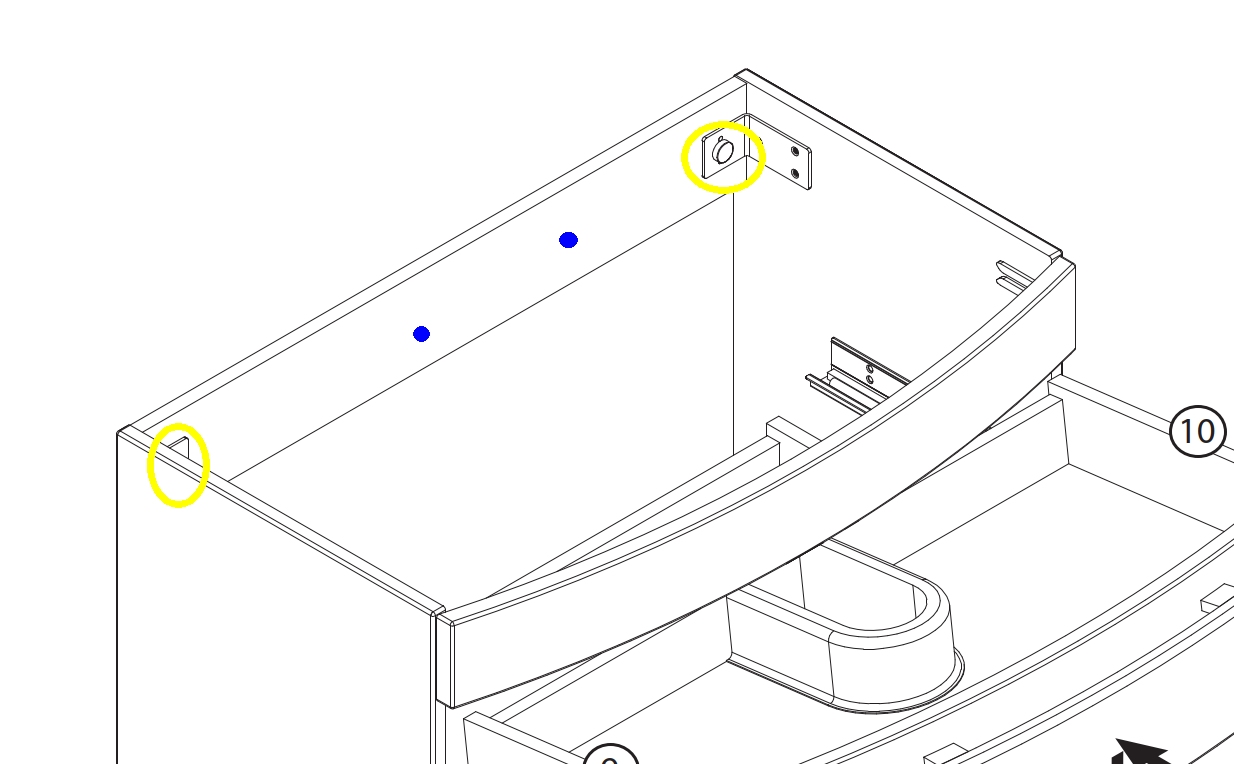

    Hallo, das gleiche Problem stellt sich mir gerade. Vor 14 Jahren wurde dieses Bad erstellt und ein normales Waschbecken an den Stockschrauben befestigt. Ich möchte jetzt auch einen modernen Waschtisch anbringen. Der Vorbau ist nur 1-lagig beplankt. Kann ich den Waschtisch an den vorhandenen Stockschrauben befestigen, oder sind diese auch nicht für einen schweren Waschtisch geeignet?
    Mein Plan wäre, in das "Haltebrett" des Waschtischs 2 Löcher (blau) für die Stockschrauben zu bohren und links und rechts (gelb) an den eigentlich vorgesehenen Aufhängern noch zusätzlich 2 Schrauben mit Klappdübeln anzubringen.
    Kann man das guten Gewissens so machen??

    Ist denn das "Haltebrett" laut Montageanleitung zur Aufnahme der gesamten Last vorgesehen?
    Bei den meisten Waschtischschränken liegen Befestigungswinkel, die an den Seitenwänden zu verschrauben sind, bei und Dein Brett ist nur zur Aussteifung da.
    Die Bolzen des Vorwandgestells dürften das geringste Problem sein.
    Warum nur einfach beplankt?
    Ich war bei mir mutig und habe einen ähnlichen WT an einer doppelt beplankten Wand nur mit Metallspreizdübeln befestigt. Hält.

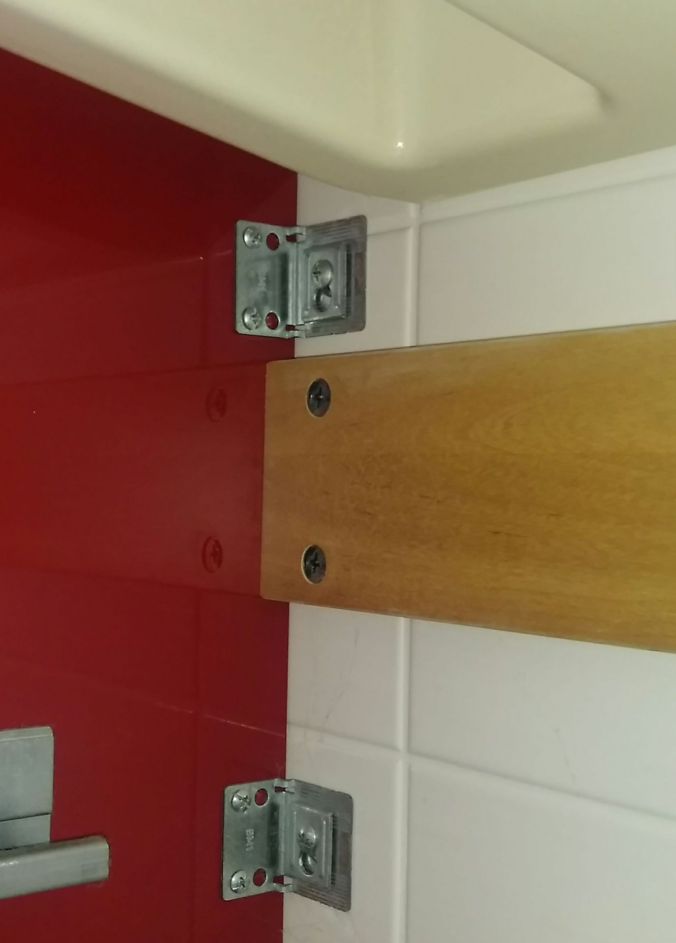

    Also das Brett ist ja mit Metallwinkeln am Korpus befestigt und links und rechts die Löcher zur Wandmontage (durch Brett und Winkel), vorgesehen, aber eben Mauerwerk. Da das nur so ja an Trockenbau nicht möglich ist, war halt meine Idee, zusätzlich die vorhandenen Stockschrauben zu verwenden. Bin mir nur unsicher, ob diese für solch eine Belastung ausgelegt sind (normales Waschbecken max. ca. 20 kg, Waschtisch ca. 60 kg). Denn auch die Metallstreben sind ja nicht am Mauerwerk befestigt, da dahinter auch nur Gipswände sind.

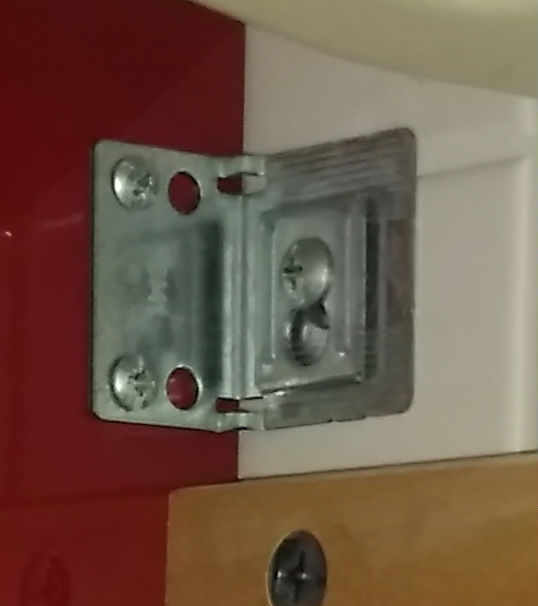

    Ich hatte ja nur gefragt, ob das Brett zur Lastaufnahme vorgesehen ist. Das ist es anscheinend nicht, sondern die beiden Metallwinkel müssen alles tragen und das Brett steift nur aus.
    Um die Gewindestangen (keine Stockschrauben) musst Du Dich nicht sorgen. Eher würde ich mir das näher ansehen:
    Nur wenn das Gestell sicher verankert ist, können die Bolzen tragen.
    Das tun sie aber an der Stelle, mittig im Brett ohnehin nicht. Also kannst Du die außer acht lassen.
    Die gesamte Last muss durch die Winkel links und rechts abgetragen werden. Bei mir sind das auf jeder Seite zwei. Jeweils oben und mittig. Die Haupt-Zugkraft muss die obere Befestigung tragen. Die mittlere wird fast nur auf Scherkraft beansprucht. Ob das Deine Klappdübel können, darf bezweifelt werden. Am oberen Befestigungspunkt kommen schon mal 100 kg und mehr zusammen, wenn man sich auf die Vorderkante des WT aufstützt. IMG_20200709_121403_1.jpg IMG_20200709_121403_2.jpg
    Wie gesagt, ich bin das Risiko eingegangen, weil ich beim Bau vertrieft habe, da ensprechende Unterkonstruktion einbauen zu lassen. Es hält jetzt seit sieben Jahren, entspricht aber nicht den Montagerichtlinien. Bei mir ist die Wand allerdings zweifach beplankt, steht vor einer KS-Wand und ist mit dieser fest verbunden und die Dübel sind Metallspreizdübel, die mit einer Zange gespannt werden.
