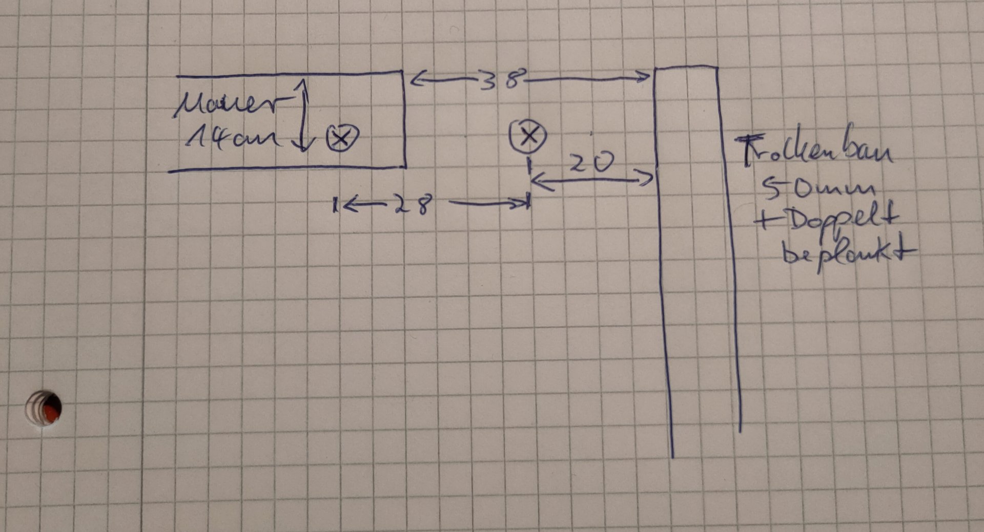

    Hi Leute,
    ich habe folgenden Aufbau: links eine gemauerte Wand, rechts soll eine Trockenbauwand hin (s. Bild).
    Der Abschnitt dazwischen wird natürlich auch noch Trockenbau, der muss aber stabil genug für einen hängenden 60cm Waschtisch sein.
    Die Kreuze markieren die Stellen, an denen später die Gewindestangen sitzen sollen.
    Was würdet ihr hier machen?
    a) Die alte Mauer weiter abreißen, sodass eine 60er Waschtisch-Traverse dazwischen passt?
    b) UA-Profile links und rechts stellen, und zwischen diese ein 30cm langes 50x50mm Kantholz schrauben? Die UA-Profile ggf. noch mit 1-2 CW-Profilen (wie ein Tür-Sturzprofil) quer verstärken.
    c) Eure Idee?
    Danke fürs Brainstorming!

    Ich geh davon aus, dass in der Mauer eine Verankerung funktioniert. Bei der Trockenbauwand doppelt beplankt solltest Du, da wo verankert wird, ein Stück Brett oder Kantholz dahinter schrauben. Ansonsten wie in b) beschrieben.

    Das hätte ich gemacht bei Standardmaß. Aber bei meinen 38cm Breite, in denen auch noch links und rechts ein CW rein muss, scheint es nichts vorgefertigtes zu geben...
    Oder sind die Profile dieser Traversen so auf der Holzplatte angebracht, dass man zumindest an einer Seite das Profil zerstörungsfrei abschrauben, Platte kürzen, und wieder anschrauben könnte? (habe die Traversen noch nie verbaut, geschweige denn in der Hand gehabt).

    Verstehe. Da überlege ich gerade, ob es nicht genügt, in meiner 38cm Lücke links und rechts ein normales CW zu stellen und dazwischen dann eine Multiplexplatte zu ziehen? Wenn die Multiplex offenbar so stabil sind, und vom meinem Waschtisch ja auch nur einer der beiden Anker überhaupt im Ständerwerk liegt, genügt das vielleicht??

    Ich kenne es so simpel wie von mir bereits beschrieben. Es soll doch nur verhindert werden, das der Anker aus dem GK gerissen wird. Die Multiplexplatte funzt aber auch, wenn Du eine da hast. Ich wuerde aber eine größere Schraubtiefe bevorzugen. 4-5cm sind besser als 2cm. Multiplex doppelt?

    Dann hab ich deine "simple" Ausführung wohl gar nicht richtig verstanden. Das heißt, du würdest an der Stelle des Ankers bei der doppelten GK gar keinen Ständer hinter dem Ankerpunkt setzen, sondern lediglich die GK von hinten mit einer Holzlatte verstärken (als Aufnahme für die Stockschraube)?

    Ja genau. Etwas mehr als eine Latte sollte es aber schon sein. Du willst ja auch das Holz hinterher sicher treffen. Die Verschraubung an den beiden seitlichen Profilen sollte man eventuell auch in dem Bereich etwas enger setzen.

    Verstehe, aber dann muss mir dennoch die Querlatte (kann ja durchaus 50x50 sein) ein beiden Seiten fräsen lassen, damit ich sie beidseitig in die CW-Profile überhaupt bündig montieren kann, oder?

    Das tut ein Fuchsschwanz oder eine Handkreissäge auch.

    Das ist allerdings eine gute Idee! Dann mach ich's ohne UAs, ggf mit doppelt verleimter Multiplex oder dickes Kantholz.
