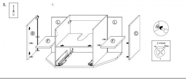

    wir haben im Bad 2 Waschbecken, die Abwasseranschlüsse liegen ca. 97 cm auseinander.
    Nun haben wir am Sonntag einen schönen Waschtisch gesehen, der hat jedoch eine Breite von ca. 114 cm. Lässt man zwischen beiden Waschtischen 2 cm Platz, liege ich zu dem Abwasser 8 cm daneben.
    Der Waschtisch hat übrigens noch eine Ausspaarung für die Abwasserrohre.
    Wann ich da irgendwie was zaubern oder lieber alles gerade lassen und einen 90-er Waschtisch suchen?

    Ist unter dem Waschtisch ein Schrank?
    Ein Raumsparsiphon kann einen größeren Versatz herstellen als ein normaler U Röhrensiphon.

  10. #10 feelfree, 09.10.2012
    feelfree
    feelfree Gast
    Pffft. Wegen eines neuen Waschbeckens mache ich also die Wand auf???
    hf40 scheint ja nicht besonders gesprächig zu sein. Das Bild soll wohl andeuten, das ein Unterschrank sehr wohl vorhanden ist. Damit ist es ja nun wirklich überhaupt kein Problem mehr. Einfach den sowieso vorhandenen Ausschnitt im Regalboden vergrößern. Die Stichsäge braucht er ja eh', denn der Schrank hat laut Zeichnung ja eine Rückwand - wie kommt man da an die Anschüsse ran????

    also ich sehe im Bereich des Abflußes keine Rückwand, sondern nur oben eine Querlatte .

    Vielleicht geht´s ihm um den Ausschnitt im Fachboden. Aber auch da sehe ich nicht das Problem.

    Wenn eine Säge im Haus ist, dann ist ein Fachboden kein Problem.
    Vielleicht müsste auch ein Anschluss für die Armatur verlängert werden. Manchmal sind die knapp bemessen.

    Jetzt versteh ich gar nix mehr. Einmal die Stichsäge am Unterschrank-Regalboden ansetzen ist also "Gefrickel".
    Die Wand aufmachen, Rohre in der Wand verziehen, Wand wieder zu machen, neu verfliesen ist dagegen die "Grosse Lösung", die genau genommen gar nix (besser) löst.

    Also wenn ich das recht in Erinnerung habe, dann hat der Unterschrank zuerst eine "halbe" Schublade und darunter eine "volle" Schublade.

    Wenn es Dich nicht stört, daß im Unterschrank etwas Platz verloren geht, kannst du die 8cm Rohrverlängerung locker unsichtbar im Unterschrank unterbringen. Eventuell muß an dem einen Brett die Aussparung verbreitert werden, vielleicht nicht mal das.
