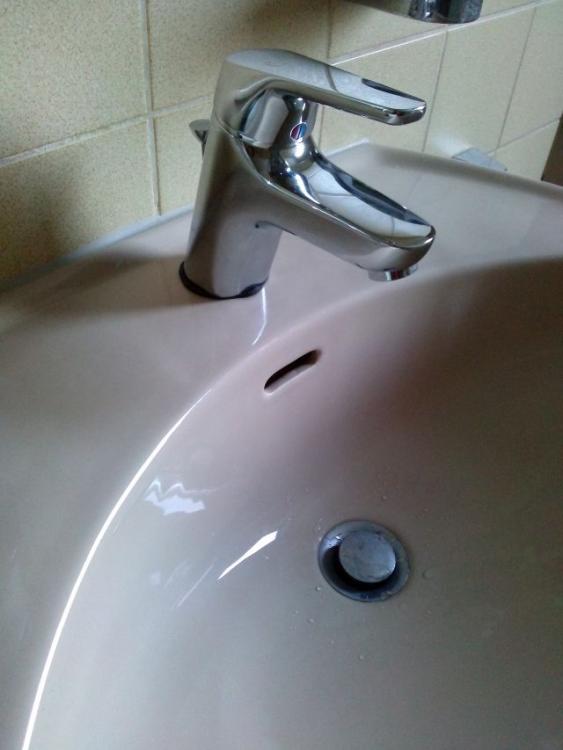

    ich habe eine Ideal Standard CeraSprint Enhebel-Waschtischarmatur (Typ:B9561AA) gekauft und nach Anleitung eingebaut.
    Es handelt sich um eine Armatur, die von oben festgeschraubt wird (kannt ich zwar nicht, gibt es aber)
    Das System heißt: Befestigung von oben (TOP-FIX-Schnellmontagesystem).
    Von unten kommt kein Halbmond mehr, sondern ein kleiners Rechteck, welches gegen das Waschbekcen drückt und von oben fest angeschraubt wird.
    Allerdings kann man mit dem Imbus, auch von unten die Halterung fixieren bzw. zudrehen.
    So fest wie beim "alten" System bekomme ich das allerdings nicht hin. Wenn ich ganz vorne am Hahn etwas fester halte/drehe, kann ich den noch verstellen.
    Mehr zudrehen (mit dem Imbus) geht fast nicht, da er schon anfängt durchzudrehen und ich Angst habe, dass nach zu, ab kommt :-)
    Aber das, was mich am meisten stört, ist das die Gummidichtung an den Seiten raus steht. Alle meine Hähne umschließen die Dichtung, bei diesem Hahn geht das aber nicht, da die Dichtung einfach zu groß ist.
    Hat einer schon mal so einen Hahn verbaut und ist das normal?
    Wäre über Hinweise sehr dankbar.
    Anbei noch ein Bild, wie das bei mir aussieht.
    Ist das wirklich normal?
    Danke!

    Danke für die Infos...
    Hmm... bekomme die Dichtung nicht unter den Hahn, die ist viel zu groß. Probiere es heute nochmal.
    Habs so gemacht, wie auf dem Bild in der Anleitung (im 2-ten Link zu sehen), aber die Dichtung ist so groß, dass ich Sie nicht unterfriemeln kann.
    Andersherum geht nicht, da das dünne Endteil ins Waschbecken muss und nicht unter den Hahn passt...

    Habe gerade von Ideal erfahren, dass man den äußeren Rand abtrennen kann. Entweder von Hand oder mit dem Messer? Das haben Sie nicht gesagt, aber ich bekomme das hin. Schraube das heute Abend nochmal ab und versuche das Gummi abzutrennen, damit es passt und hoffe es geht ohne Probleme. Werde euch dannn berichten.

    also man konnte den äußeren Rand der Dichtung abtrennen, sodass es passt.
    War von Ideal eine Univeraldichtung, die für mehrere Wasserhähne passt...
    Das muss man erst mal wissen.
    Danke für die Hilfestellung.
