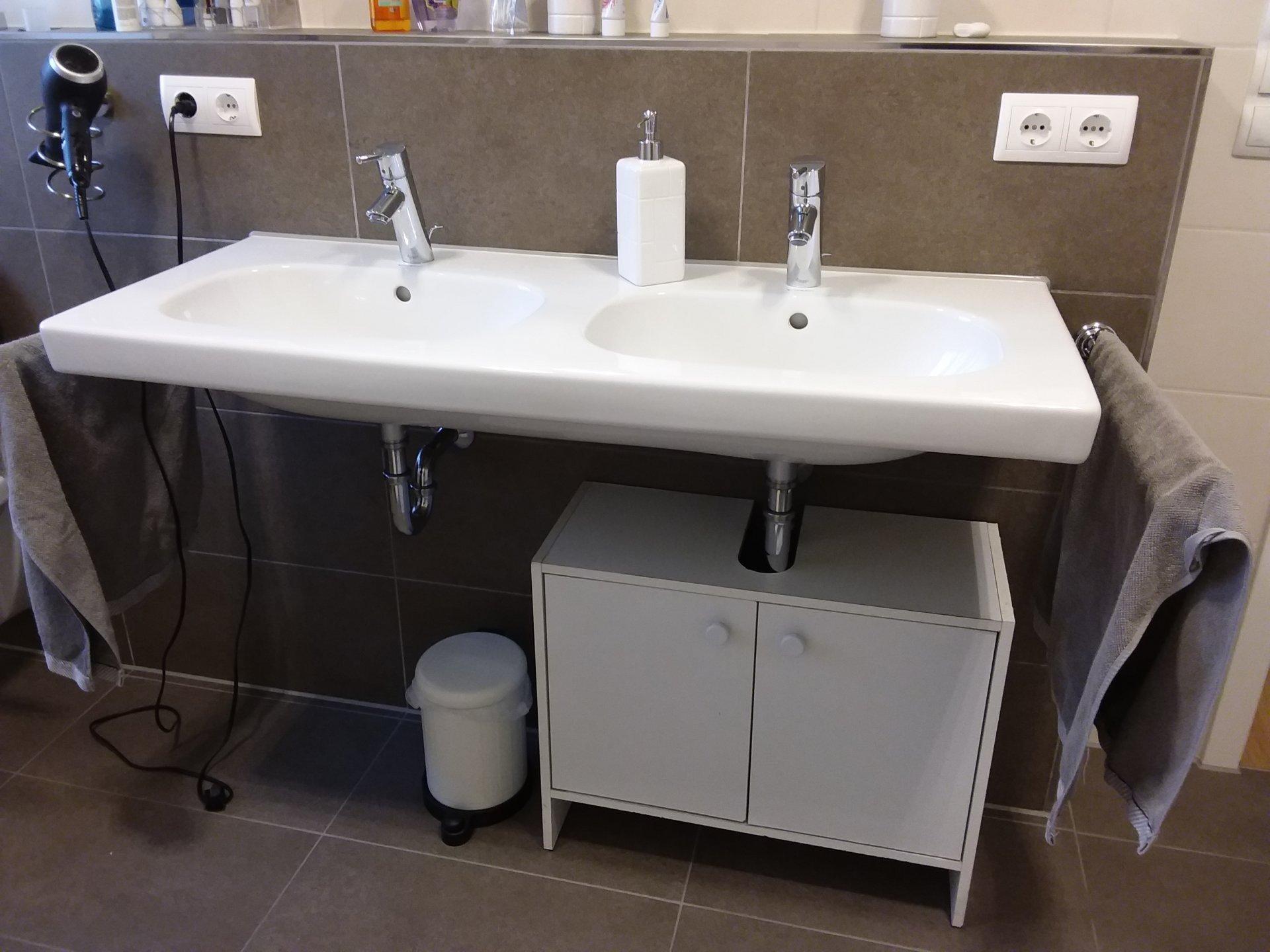

    ich würde gerne einen Waschtischunterschrank unter ein Duravit D-Code 120 Doppelwaschbecken montieren. Unser Vermieter wäre damit einverstanden.
    Mit einem günstigen Ortungsgerät habe ich jedoch festgestellt, dass sich in dem Bereich, in dem der Waschtischunterschrank an der Wand befestigt werden müsste, Stahl in der Wand befindet. Evtl. ein Vorwandelement?
    Kann ich mein Vorhaben damit vergessen oder gibt's doch eine Möglichkeit?
    Anbei ein Foto vom derzeitigen Zustand.

    Warum genau willst du den an der Wand befestigen ?? Das ist doch kein Hängeschrank..( siehe Wangen Füße )

    Da ist sicher ein WT Ständer verbaut

    Der Unterschrank auf dem Foto soll natürlich nicht an die Wand. Der ist nur provisorisch da. Ist ein altes Billigteil.
    Es soll ein passender Waschtischunterschrank an die Wand, den ich aber noch nicht gekauft habe.

    Wenn man auf Nummer sicher gehen will, dann in das Vorwandelement bohren und Gewinde schneiden.
    Ich bin da schmerzfreier. Einfach an die vorgesehehen Befestigungswinkel des Schranks 10er Löcher durch die Fliesen und die doppelt beplankte GK-Wand bohren und Metallspreizdübel dort einsetzen.
    Bei mir muss der Schrank auch den schweren Waschtisch tragen. Bei Dir muss er nur sich selbst halten.
