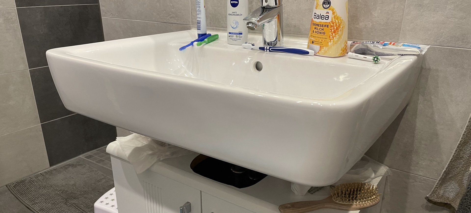

    wir haben einen Keramag Waschtisch an der Wand hängen:

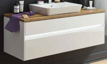

    Unter diesen möchte ich gerne bündig einen Waschtisch hängen:
    Nun meine Frage:
    Ich habe angst, dass ich die Löcher nicht 100% auf die richtige höhe gebohrt bekomme und dann z.B. ein spalt zu sehen ist. Habt ihr einen Rat wie man das machen könnte, sodass man die höhe später justieren kann?

    Langlöcher realisieren ( Ka was du für eine Aufhängung hast, dass sollte man mal Angeben bzw einfach abfotografieren ) z.b so... dann kannst deine Schrauben nach oben und unten bewegen und befestigen

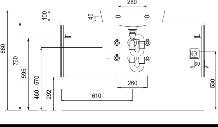

    Das einzige was ich noch sehe zum Waschtisch ist eine Skizze ohne Aufbauanleitung:
  4. BaUT
    9.503
    5.986
    Schon mal was von höhenverstellbarer Schrankaufhängung gehört?
    Da kannste den Schrank dann noch einige Millimeter hochdrehen bis er am Waschbecken anliegt.
    Die sind in deiner Zeichnung sogar eingezeichnet!!!
    ... und vermutlich sogar im Lieferumfang des Schrankes mit enthalten.

    Baut hat recht du hast die gängigen, die kannst so um 1cm justieren nach oben und nach unten.. ( Schrankträger )

    Ansonsten die Abdeckplatte vom Schrank auf Filznupsis o ä legen, damit kann man dann 1-3 mm ausgleichen. Zw Waschtisch und Abdeckplatte sollte man dann eine Silikonfuge ziehen, auch die gleicht 1-2 mm aus. Und schon kann man 5 mm ausgleichen.
