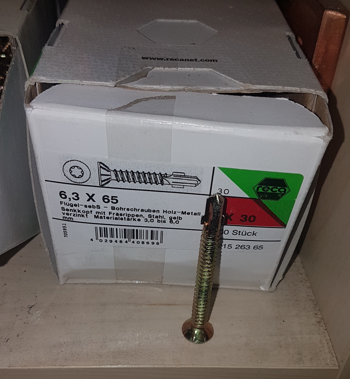

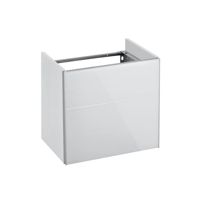

    Servus zusammen,
    wir haben eine Eigentumswohnung vom Bauträger gekauft. Leider durften wir in den Bädern nichts aussuchen und wollen nun einen Unterschrank in der Dusche aufhängen.
    Jetzt habe ich folgendes Problem.

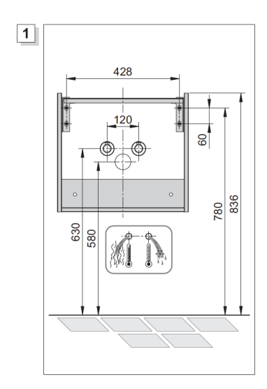

    Das Geberit Unterbaugestell ist 50 cm breit und meine Bohrlöcher haben einen Abstand von 43 cm.
    Fliesen 1 cm dann 1,5 cm Rigips, dahinter 1,5 cm Holz und dann kommt das Geberit Gestell. Jetzt kann ich meine Schrauben nicht durchs Holz schrauben und den Schrank nicht befestigen.
    Habe mir Bohrschrauben gekauft, aber damit wird es auch nichts.Jetzt wollte ich mit einem Bohrer ein Loch ins Gestell bohren und dann Flüssigdübel/Mörtel verwenden, aber ich bekomme auch kein Loch gebohrt.
    Vielleicht könnt ihr mir helfen. Was würdet ihr machen?

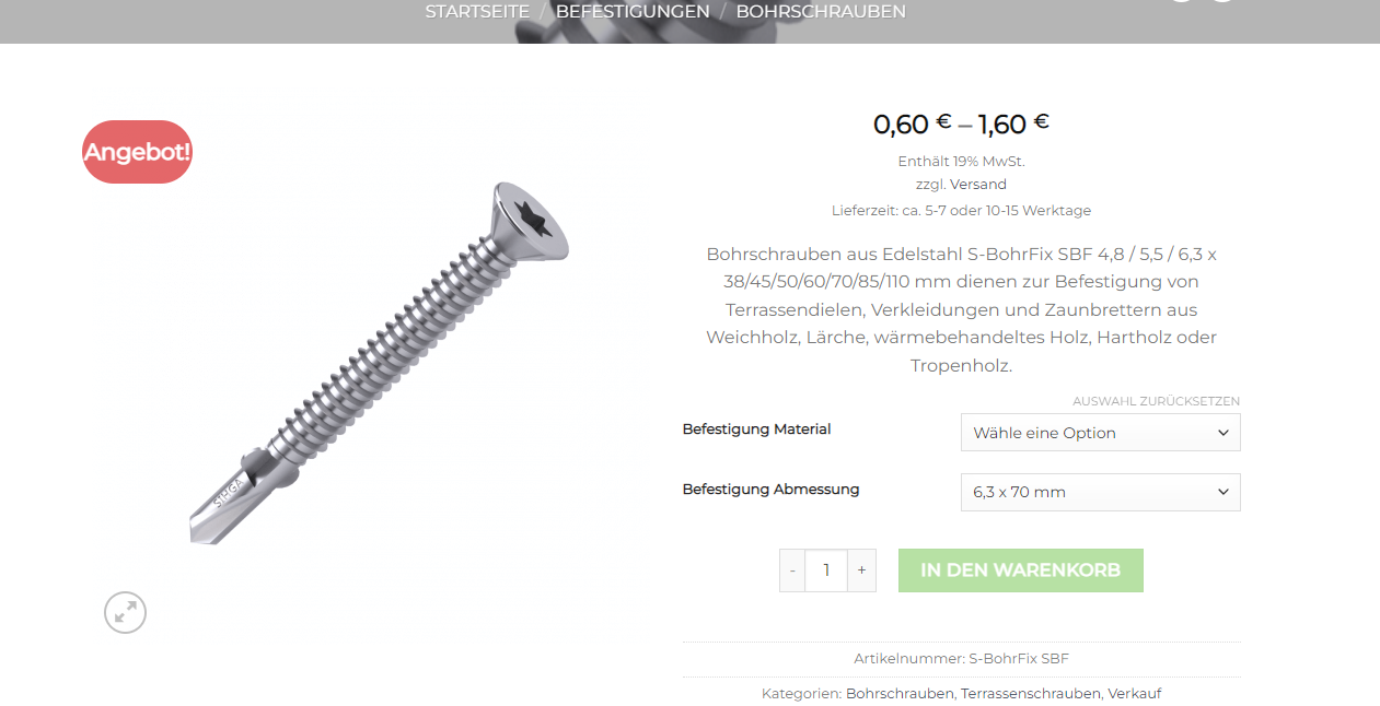

    Die ist aus Edelstahl. Das wird nix. Nimm die in "normal" dann klappt das auch:28:

    Hättest du da einen Link für mich? Oder einen Namen? Oder sind das die, von deinem Foto?

    Wenn du "Bohrschraube 6,3x... Metall" in z.B. der Bucht eingibst findest du einiges.
    Aber aufpassen genau schauen wegen der Gewindelänge. Du brauchst ja ca. 50mm.

    Was mich noch irritiert ist
    Das sollte doch immer klappen. Haste da was gutes an Bohrer oder auch nur ne Krücke?

    Die Schrauben hatten lange Lieferzeit. Geklappt hat es nicht. Die Schrauben haben sich einfach aufgelöst. Die Bohrspitze wurde quasi abgehobelt.
    Ich würde jetzt einfach die Schrauben nur so weit durchs Holz schrauben wie es geht (kürzere Schrauben) und dafür noch zwei zusätzliche mittig setzen. Und der Schrank sieht auch noch 2 Schrauben unten durch ein 1,5 cm starkes Stück vom Korpus vor. Also sind es dann am Ende 8 Schrauben. Sollte passen.
    Hoffentlich. Denn die Gewindestangen vom Bauträger haben einen Abstand von 18 cm, da gibt es keine wirkliche Auswahl an schönen Waschbecken.

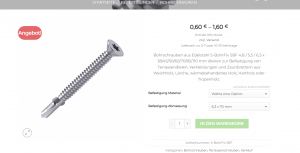

    Das waren die Schrauben, die du mir privat geschickt hattest.
    10x DIN 7504 Bohrschraube - Blechgewinde 6.3 x 70. Außensechskant. Stahl galv. | eBay
    Aber ich habe das ganze nun so montiert wie oben beschrieben. Ich kann mich sogar auf das Becken setzen, wenn ich möchte.
